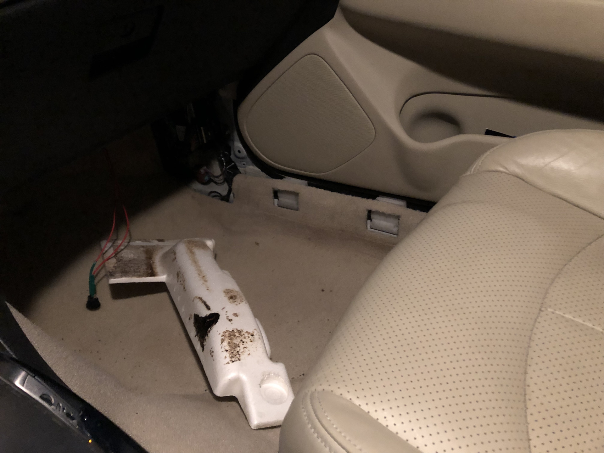

Обедом приехал на работу было сухо. А через пол часа у нас в городе был очень сильный ливень. Коврик я предварительно убрал, хотел проверить все ли нормально я сделал с кондеем. Пошёл дождь, шёл до самого вечера, выхожу после работы (все ещё лупит ливень), сажусь, а там на пассажирском внизу лужа! И подтеки с каплями были справа внизу от бардачка. Аж на колонку двери чуток попало.
Лужу сверху убрал полотенцем.

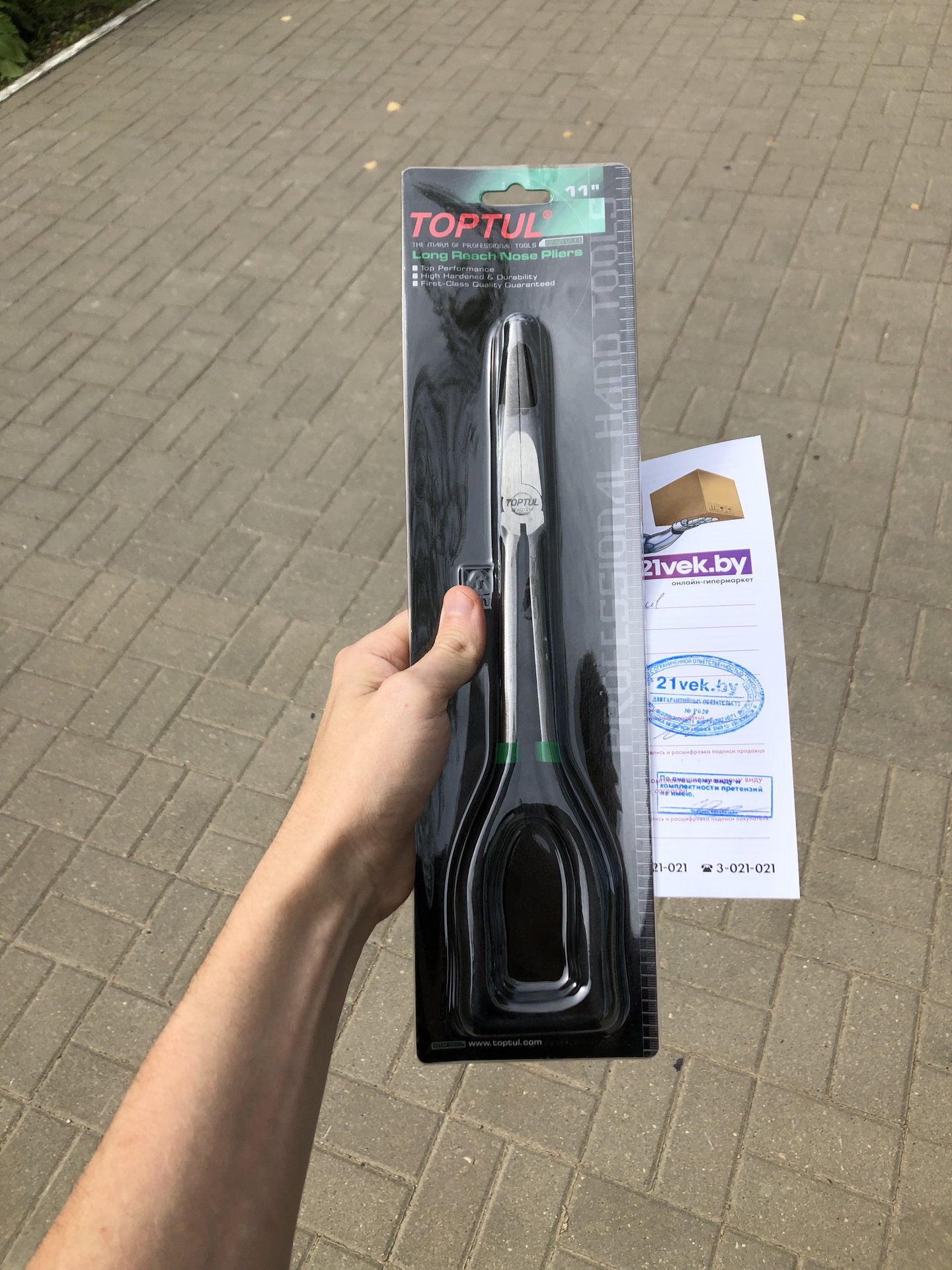

И я так понял, что проблема распространённая. Как появилось время поехал на сто, где мне любезно проволкой проелозили и продули компрессором отверстия, а разбирать отказались, ну что ж, закупив длинные плоскогубцы полез сам.
Снял обшивку, несмотря на то, что сверху уже все высохло, внизу было мокро, ещё полотенце, высушил. (При подобном разбирать обязательно, воде там некуда уходить и она не высохнет, все сгниет!). Разобрал сзади через диваны залез внутрь, тоже мокро, тоже высушил.

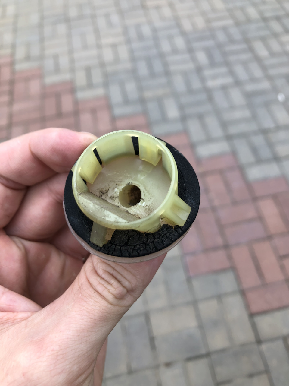

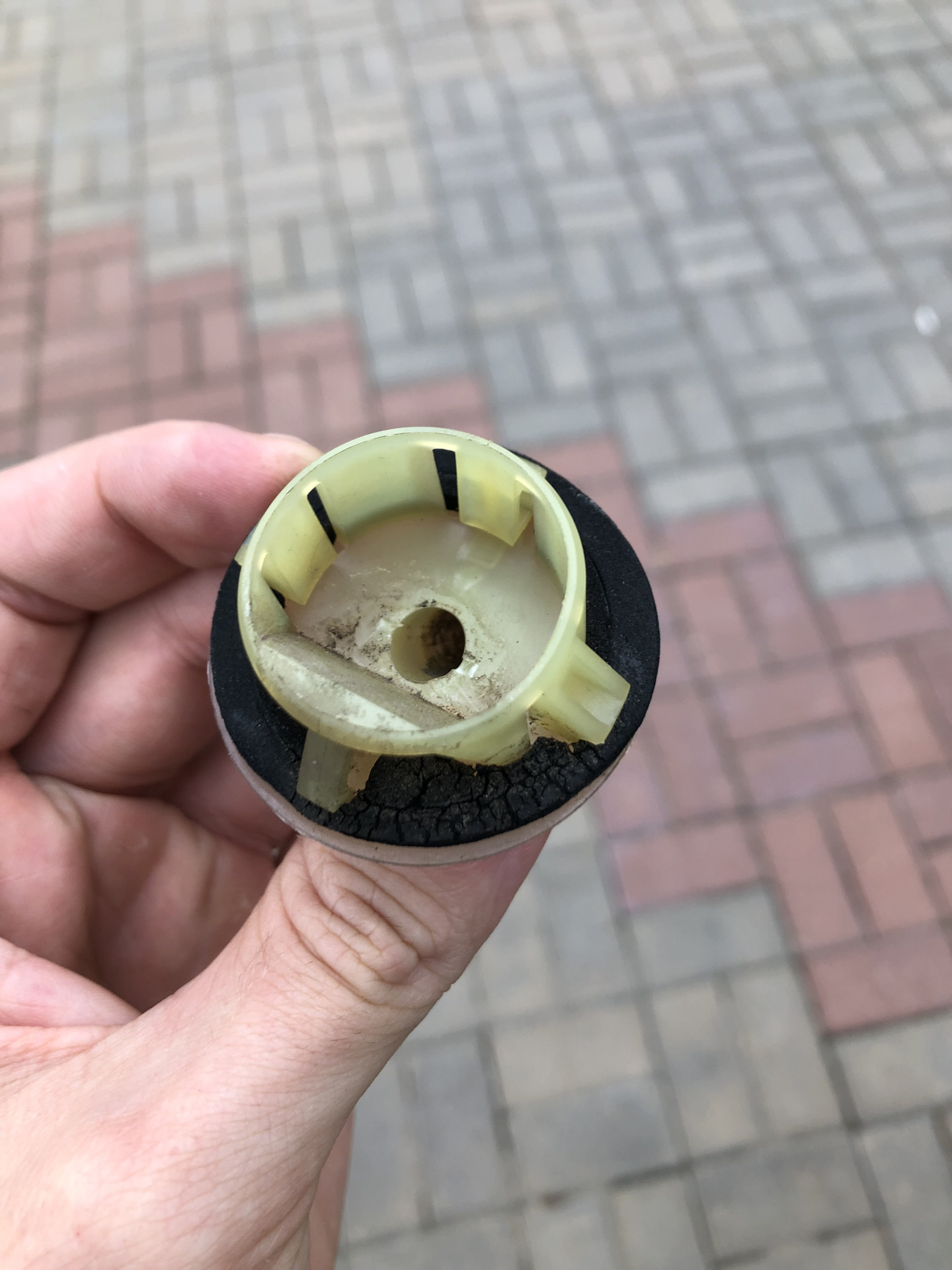

Снял воздуховод и наверное час, даже с длинными плоскогубцами пытался достать эту пимпачку. На ней резинка потрескалась и видимо там и затекало. Промазал герметиком и поставил на место, подождал час, пролил водой, не течёт. Ещё на этой пимпачке отломал штуку, которая не давала течь сильнее и потенциально там могла скапливаться грязь. Короче все по видео. Внизу сухо, я доволен. Ждём дождей.

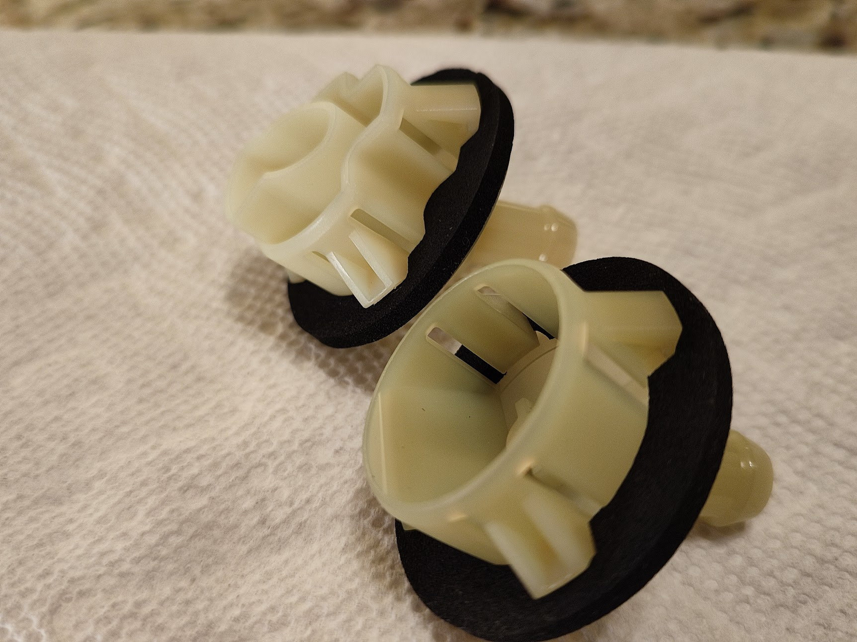

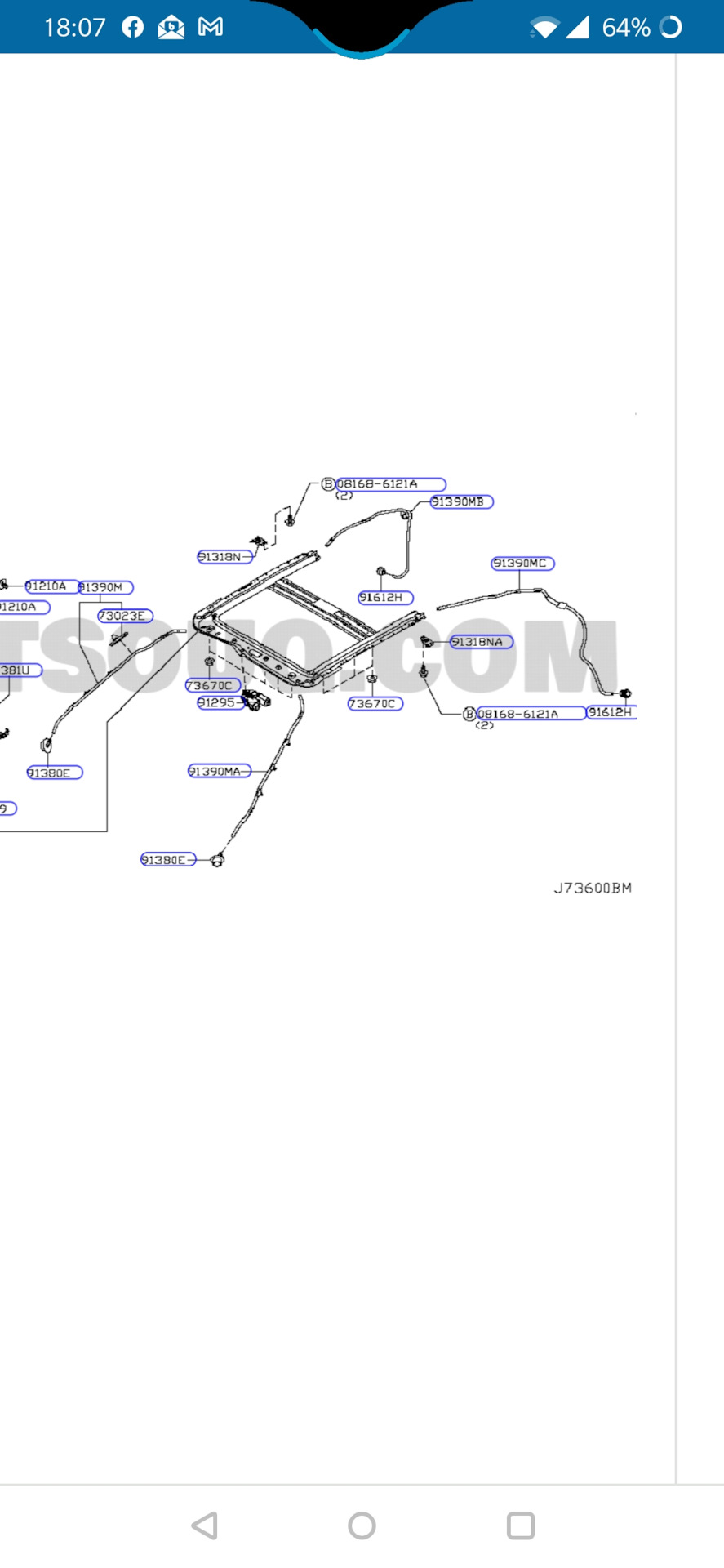

www.myg37.com/forums/body…ted-part-74816-ju40d.html
На myg37 нашел ветку форума где ставят от какой-то другой модели.
74816-JU40D
И ещё, у нас и задние есть тоже.

Тоже занимаюсь… Заказал длинногубцы 40см, приедут — буду вытягивать круглую пластмаску. Половина слива течёт по войлоку в салон. Видео например тут
я герметиком по краю прошелся и обратно поставил. Уже как год сухо.
Вставлял обратно с трубкой? Или сначала вставил, а потом трубку надел?
если ты про дренажный шланг, то да, вставлял уже одетый вариант. Но мучался долго.

Спасибо, огромное, аналогична проблема на Ex25 с люком, будем искать
