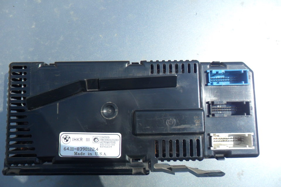

далее провод идет на то что на картинке (не знаю точного названия этого блока, но он явно имеет отношение к печке и ее управлению)
на черный разъем пин 3
разобрал я эту коробочку дабы убедится хотя бы взглядом что там все нормуль
а там обнаружил окисление всего на одной штучке из многих))
почистил от пыли и окислов, протер спиртом и собрал в обратной последовательности, но чуда не произошло печка по прежнему не работала.

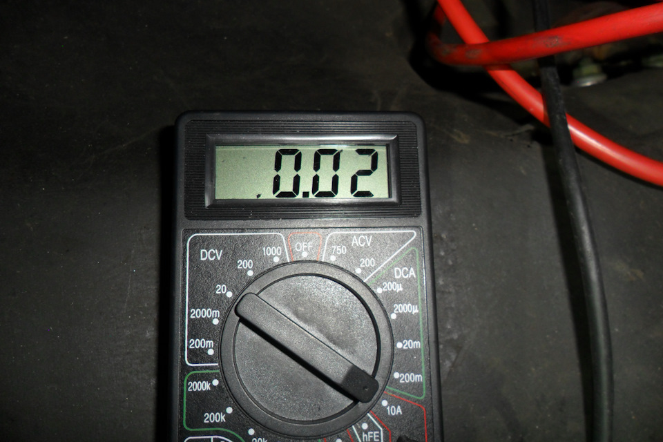

Обнаружил утечку тока
и это вместо положенных 0,2А.Перешерстив предохранители добрался до реле, одно из них оказалось теплое на ощупь
при его изъятии потеря тока пришла в норму

Эхх, разобрался я с своей проблемой! Совсем позабыл что снимал все реле для чистки ножек и установил реле на печку в место в гнездо реле омывателя фар.Да к тому же далее попалась мне не правильная схема расположения реле на мою машину.Вчера просматривал бж людей с лоу проводкой и заметил что мое реле голубого цвета не там установлено, поменял местами и все заработало )) и ток утечки сразу вернулся в 0,02А.
