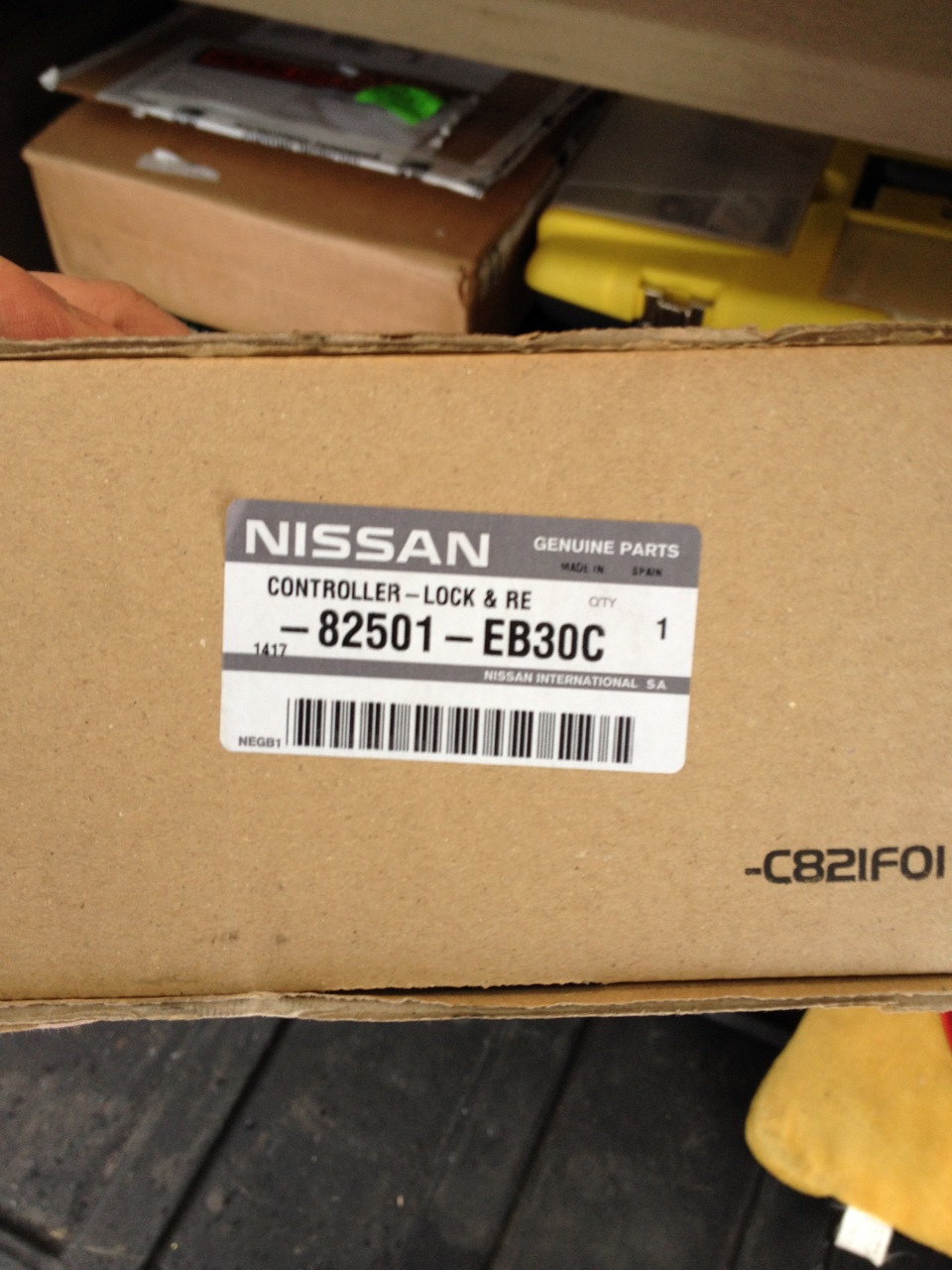

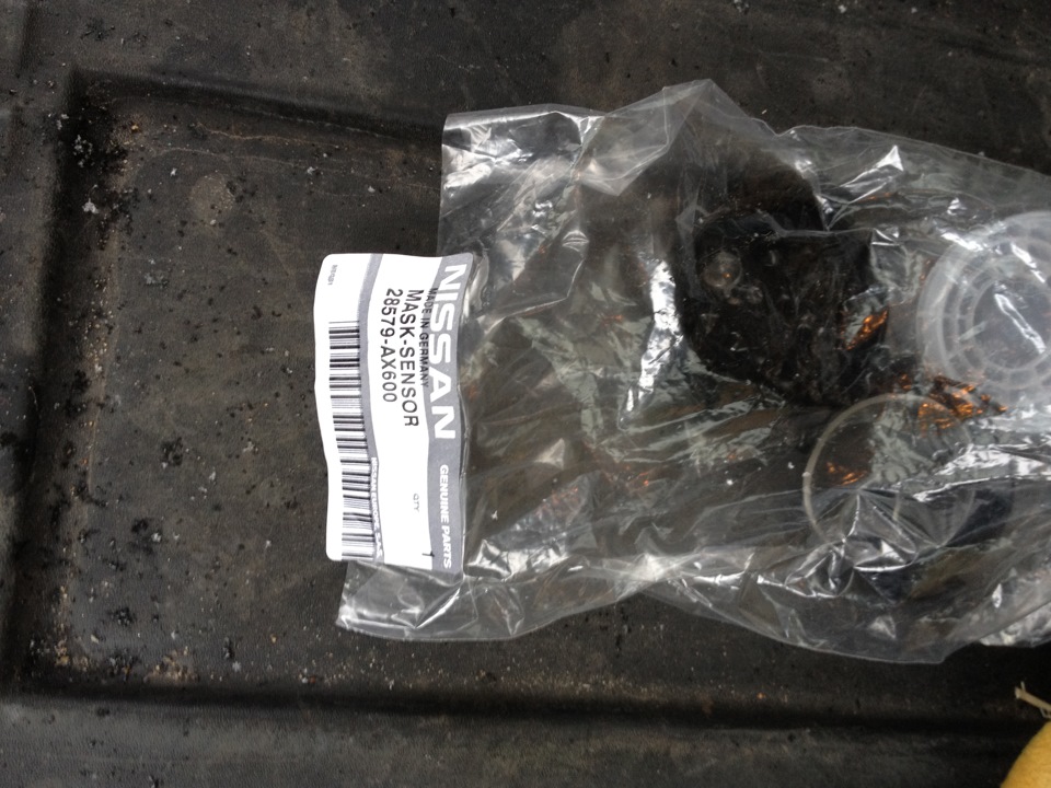

29.12.2014 Заехал в Пеликан на Дмитровке для прохождения планового ТО. При пробеге в 150 тыс км. Как всегда записан был к мастеру, который обслуживает ПАФ с дня покупки и знает машинку как никто другой. Отдал ключи, обрисовал какие есть проблемки, самая главная это то что перестала закрываться задняя левая дверь ни с родного брелка ни с сигналки, ну и последние 3 недели мучает странная фигня при прогреве мотора на холодную, гуляют обороты при прогреве может закидывать до 1500.

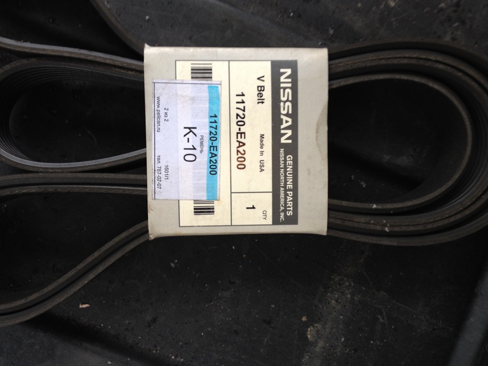

В обед звонок от мастера, приговорили замок дверина замену, датчик дождя и рекомендовали поменять ремень для навесной хурмы, мол еще послужит но уже задубел сильно и в 2-х местах трещины пошли.
Говорю делаем, попросил заодно до кучи проверить все навесное на тему живучести и главный вопрос "Что с оборотами?"
Попросил немного подождать.

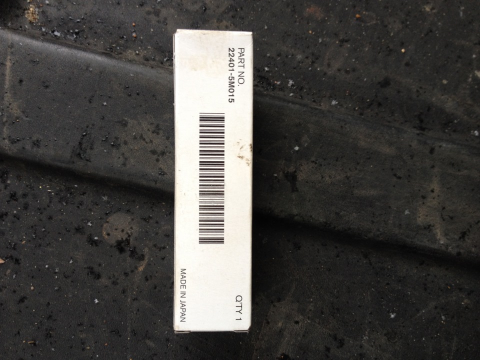

Вечером звонок, мол так и так свечи поменяли входили планово в ТО-150 прокладки все целы, катушки тоже, датчики все работают исправно не смотря на удаленные каты, фигня только в форсунках. Будем тестить?
Говорю — конечно, не приятно в НГ без машины остаться))))
В восемь вечера приговор, форсунки все в нагаре, а 1 и 4 открывались на меньший отрезок и лили больше бенза.
"Как лечить?" — последовал вопрос.
"Не парься, все будет ок. Мы промоем, обслужим и настроим как надо" — сказал мастер.Несколько часов ожидания За играми с дочкой время пролетело моментом, в 22.00 звонок.
"Машина готова, форсы помыли, протестили поставили на место, все работает как часы, можете забирать" — сказала девушка из отдела приемки.
На следующий день приехал за пафом и был рад, все как часы работает.

Корпус самого датчика включая подложку, замок в сборе решено было поменять т.к. еще была проблема с тросиком который шел к ручке двери. В общем вышло гуманно, но это последняя халява т.к. нормо час в пеликане стал 2680 вроде, а мне закрыли по старой цене плюс скидка 30% на работы и 35% на запчасти.
хотел посмотреть зарись про инсталл доп света в банажнике, но почему то не вышло. Пишет что владелец страницы поставил запрет((
только это не датчик дождя, а всего лишь гелевая подложка.
20 т.р. не дорого за такой объём работы.
замок разборный, там сгорает моторчик.
