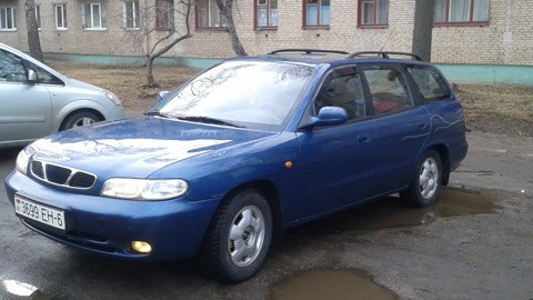

Менял масло слил где то примерно литра 3 хотя система читал около 6 литров, фильтр не менялся наверно ещё с завода ибо в нём очень много всякой грязи, машина кушала масло, после замены фильтра и масла вроде как перестала кушать, масла залил около 4.5 литров

там 3.75л по докам. у меня обычно влазит чуть более 3 на мокрую.
Ну я залил 4.5 литра, может знаешь причину по которой может масло пырскать при снятии измерительного щупа масла?
налил дохрена :-) там на сухую меньше влазит, если по метке. может и прыскает из-за этого. может и сальники повыдавливать. а может поршневой борода. сначала приведи уровень к метке.
ок спасибо)))
