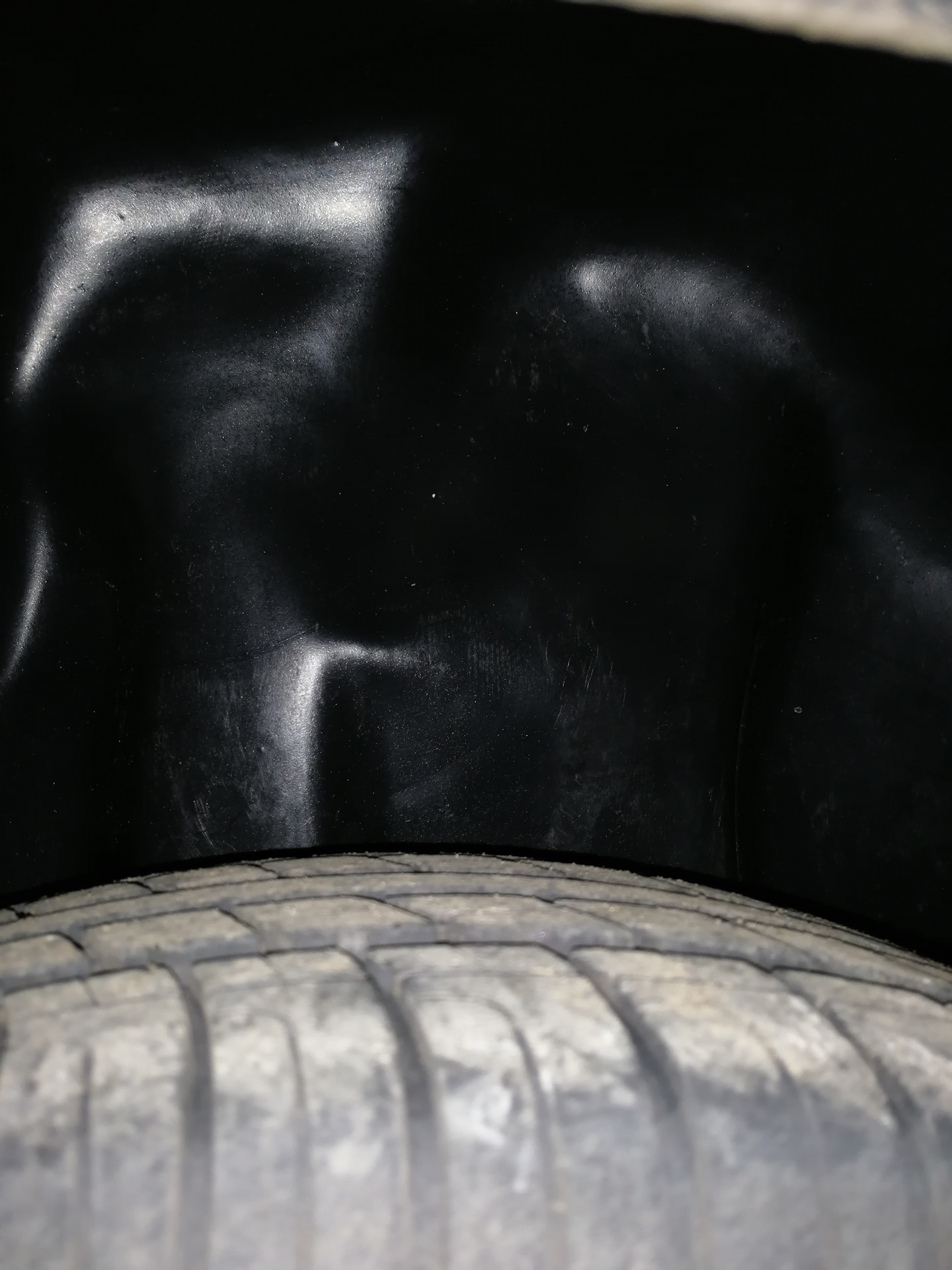

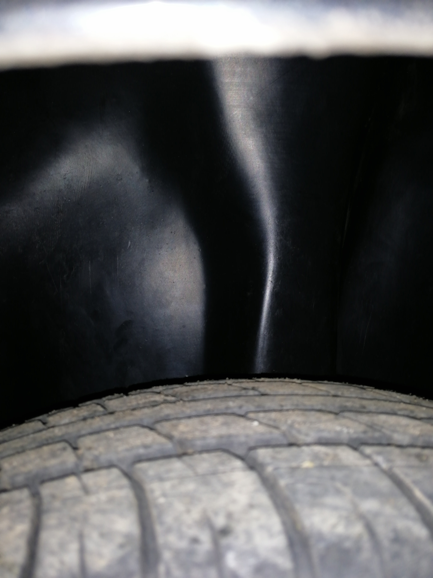

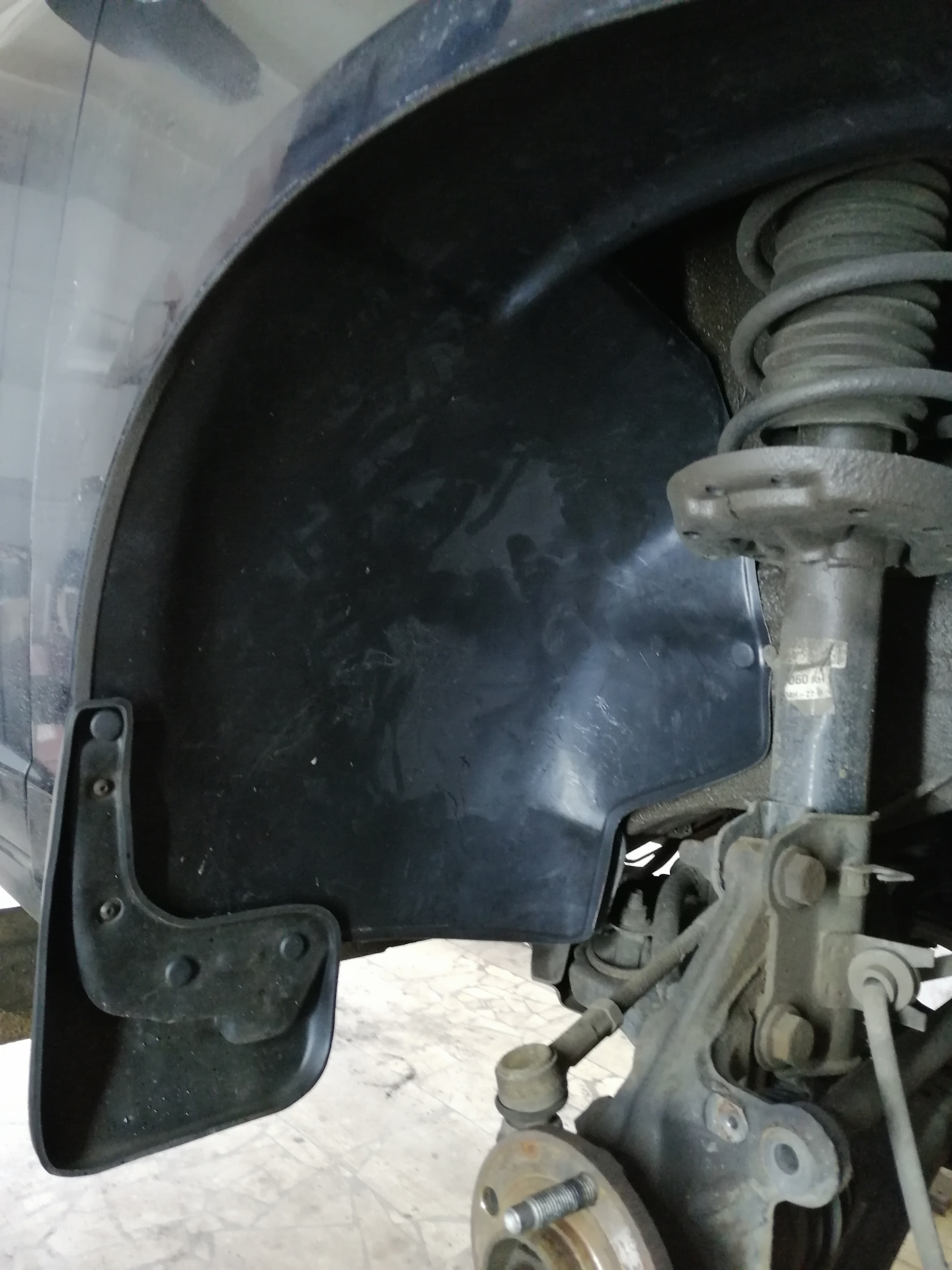

Вот и я установил подкрылки, ото шум от камней выбешивал!

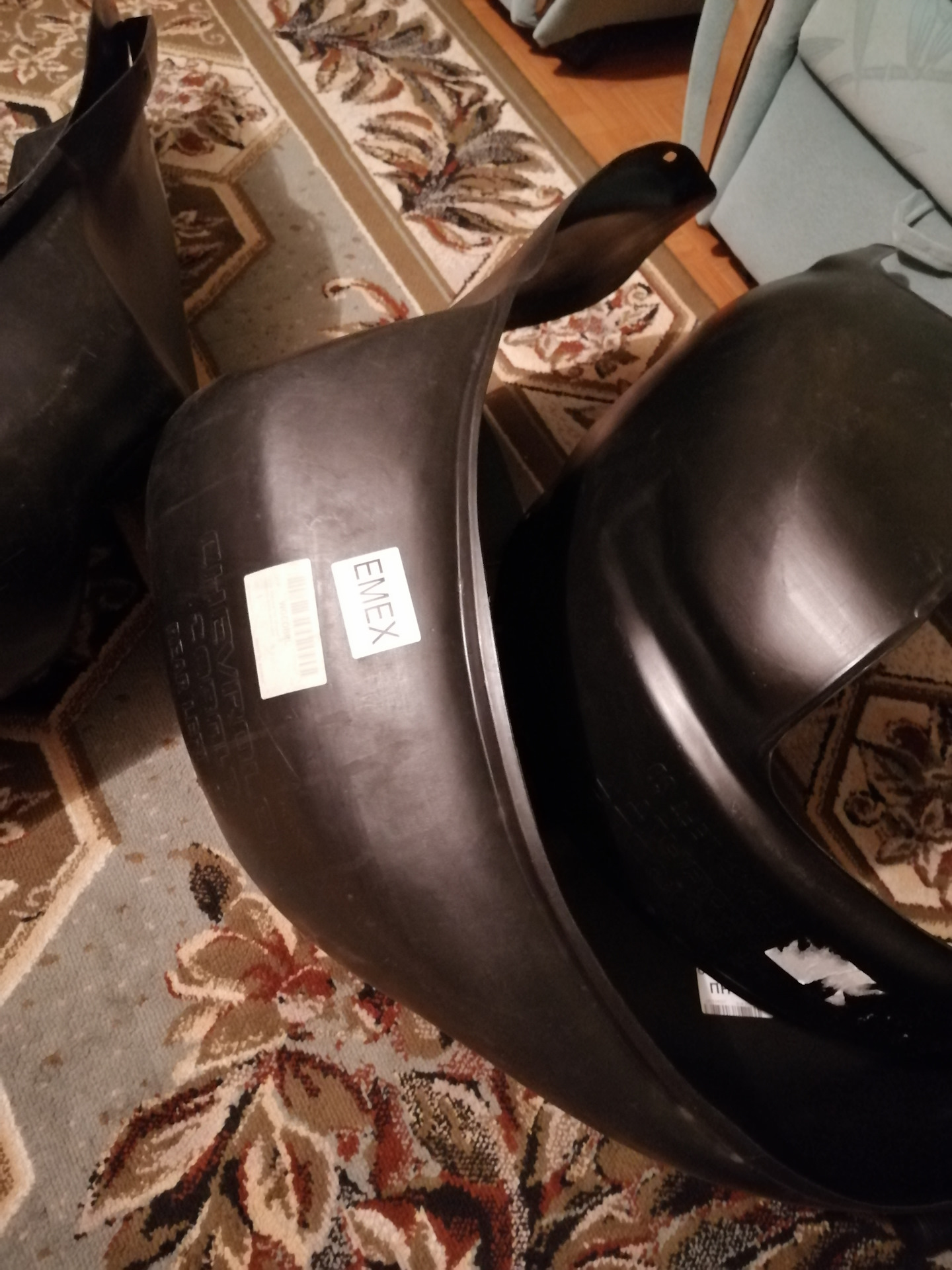

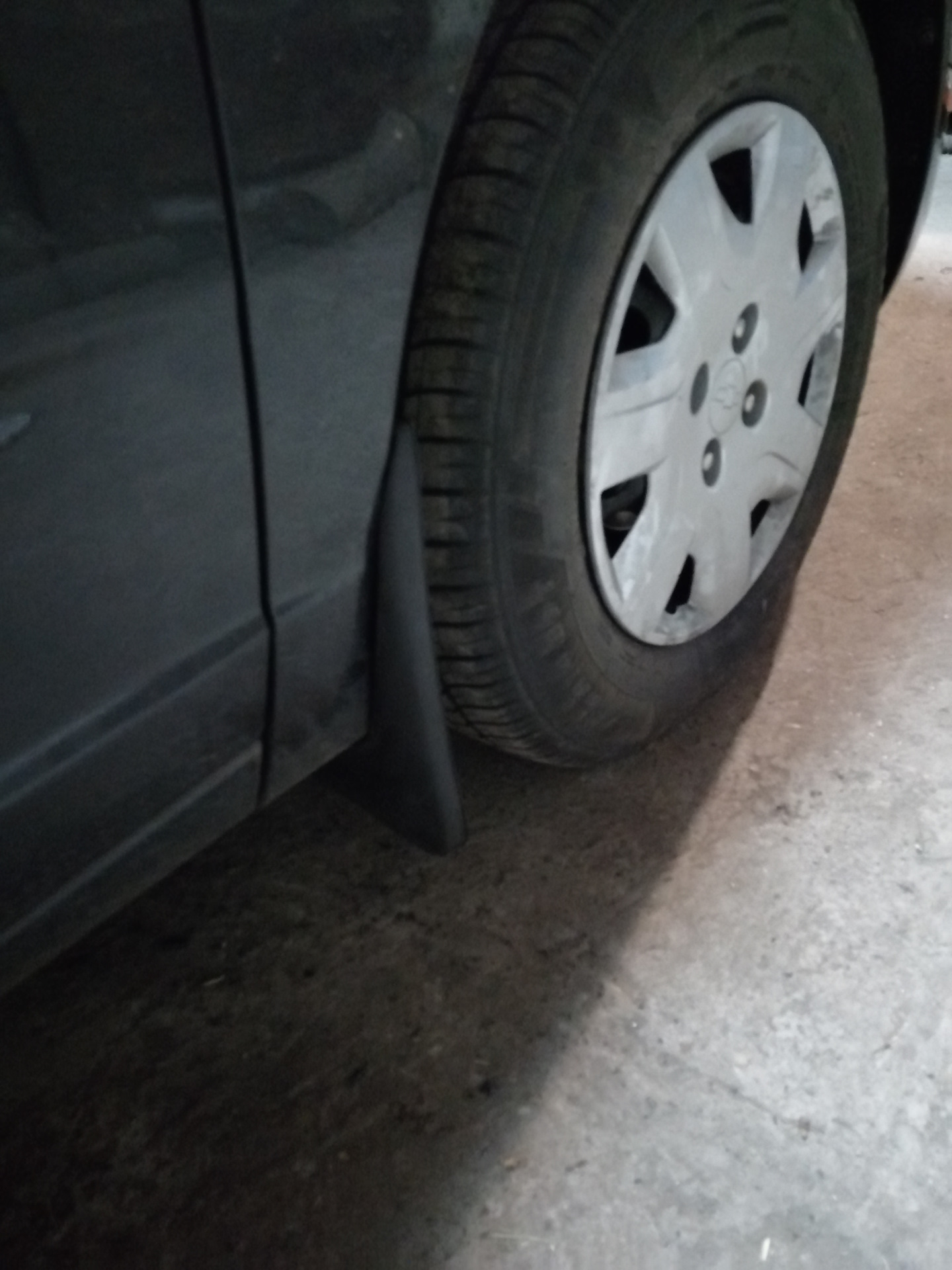

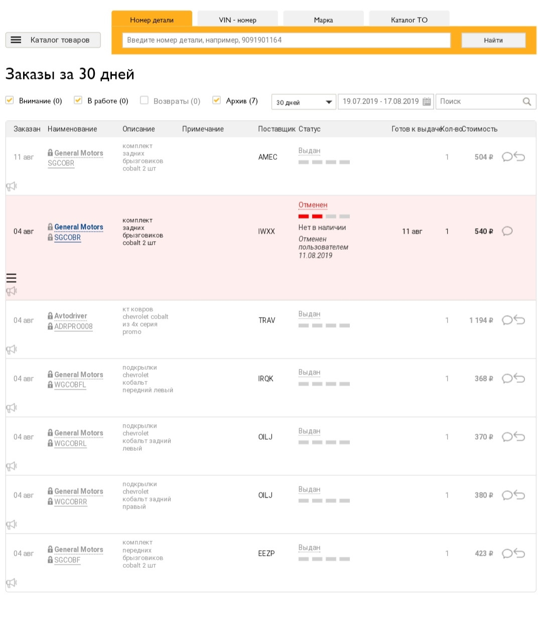

Купил в emex вместе с ковриками и брызговиками.

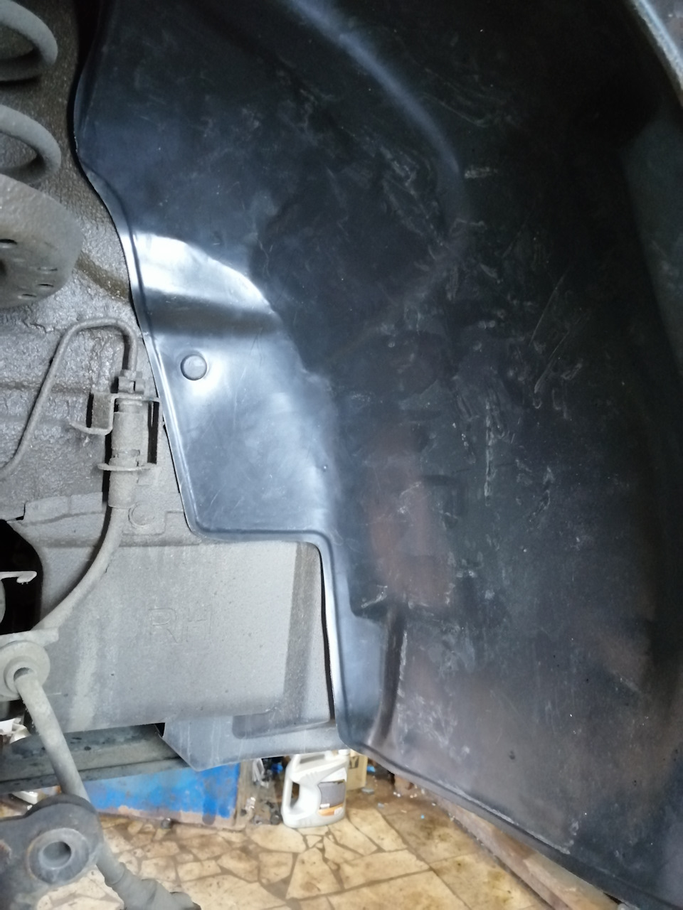

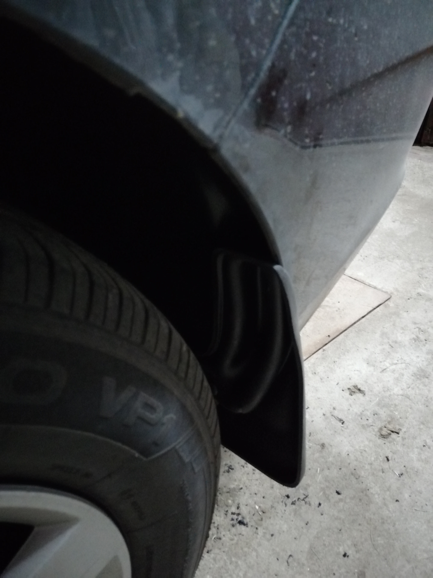

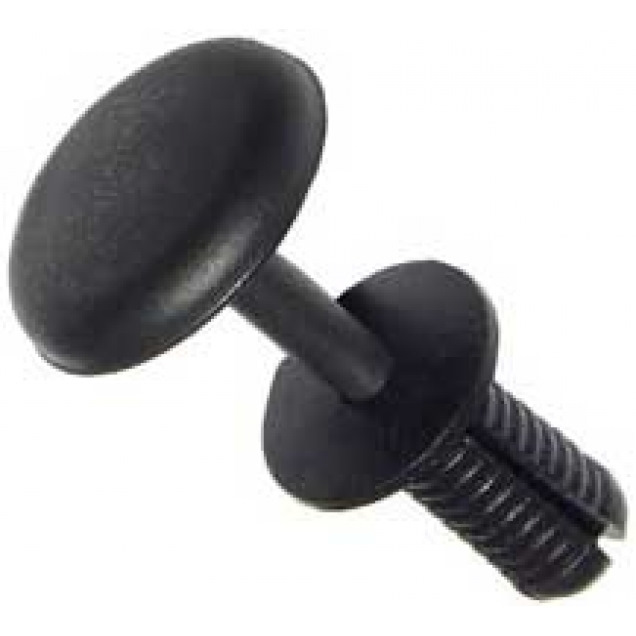

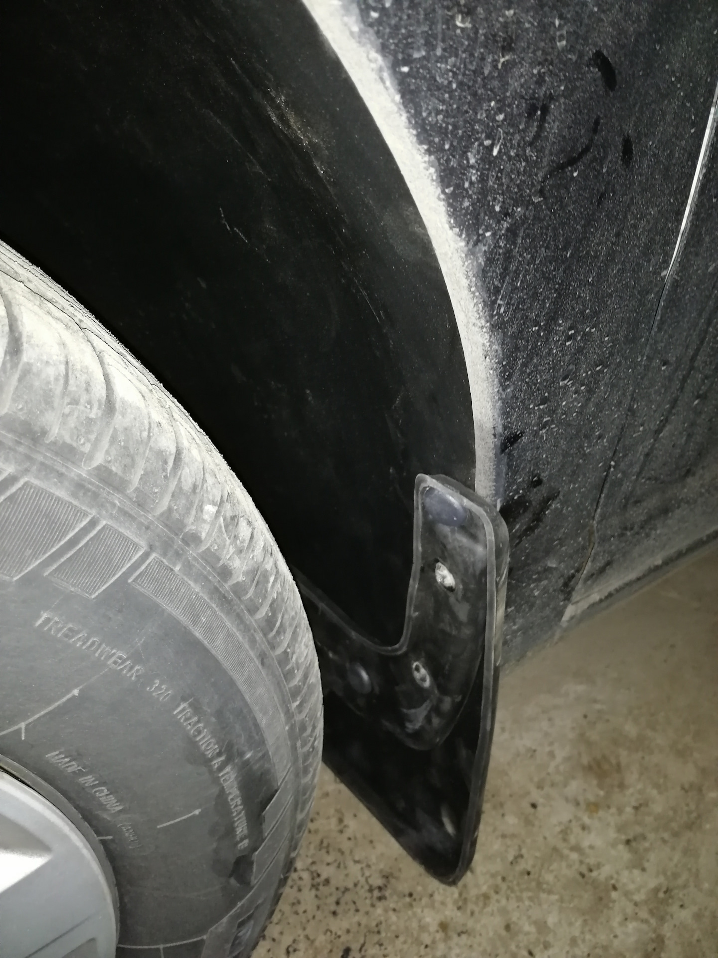

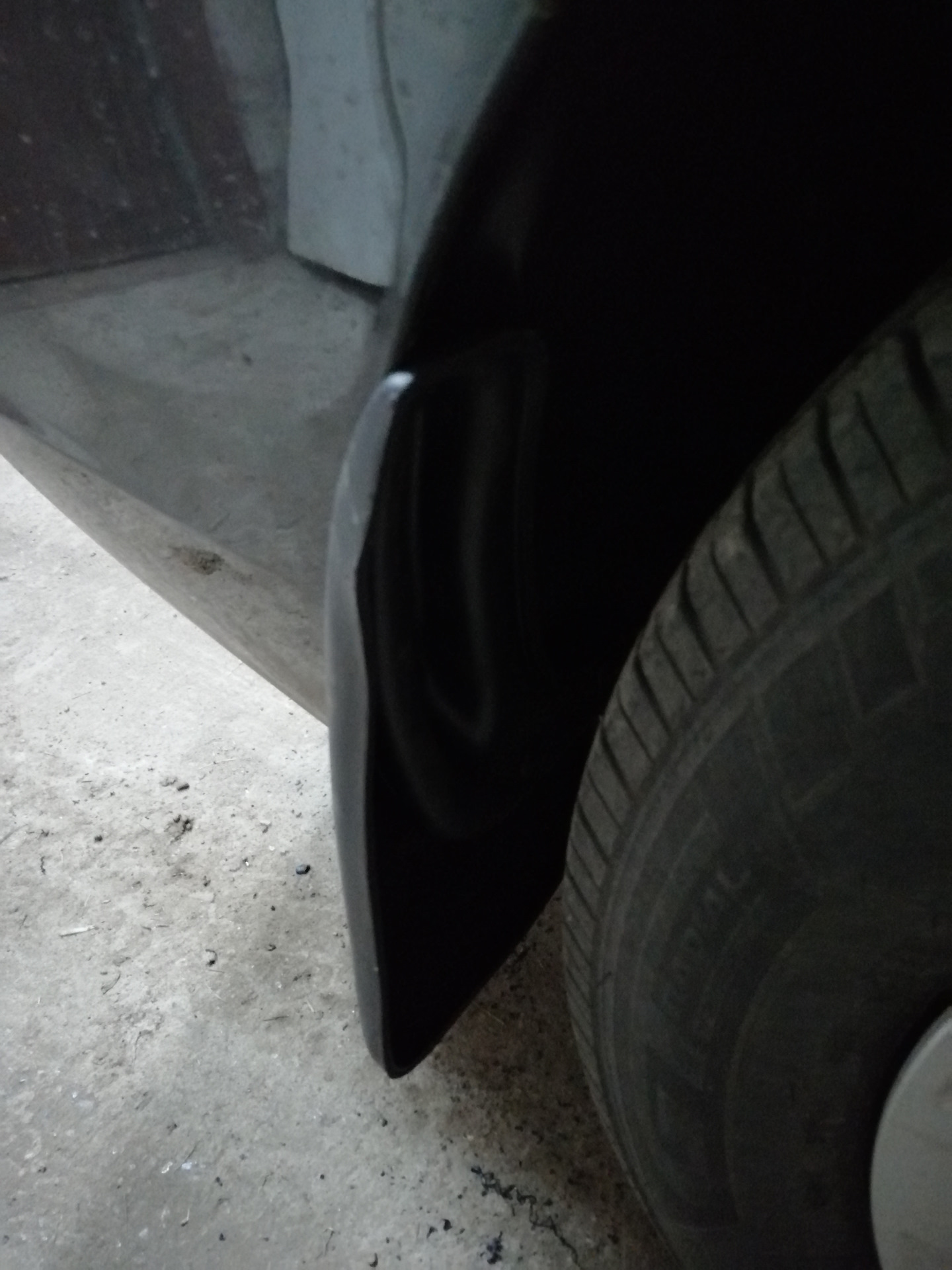

Устанавливается все в штатные места без всяких саморезов поверх штатных! Единственное придется просверлить пару дырок под брызговик в штатном подкрылке и закрепить клипсами! Клипсы взял по совету Gafievrustam от ваз 2109 по 3 рубля за штуку, советую взять не менее 20 шт. Это с запасом, подходят отлично.

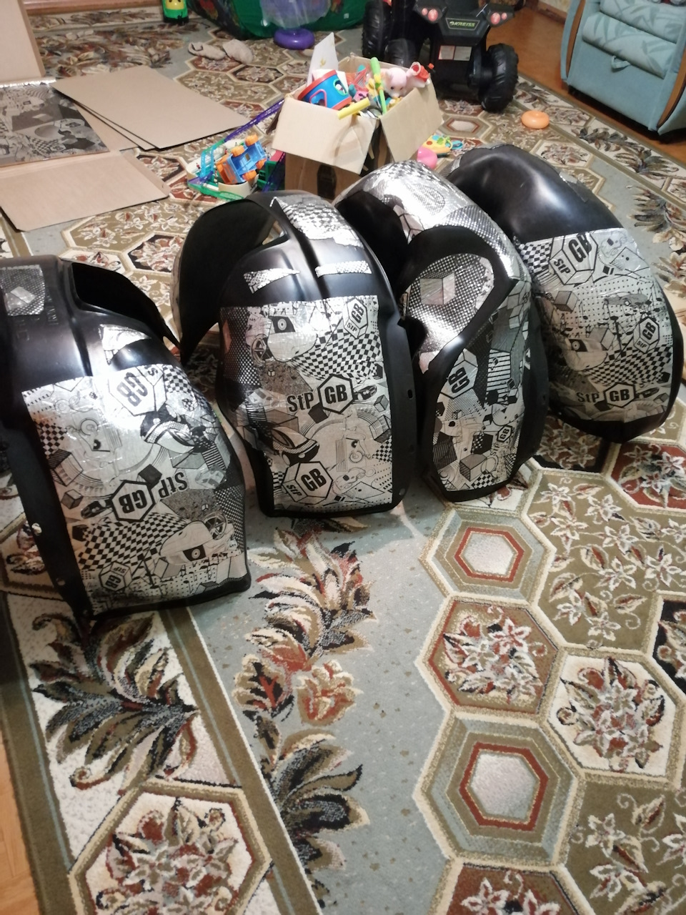

Сразу наклеил виброизоляцию на подкрылки для уверенности, ото они больно тоненькие, звонкие.

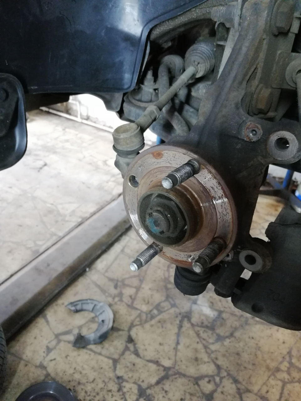

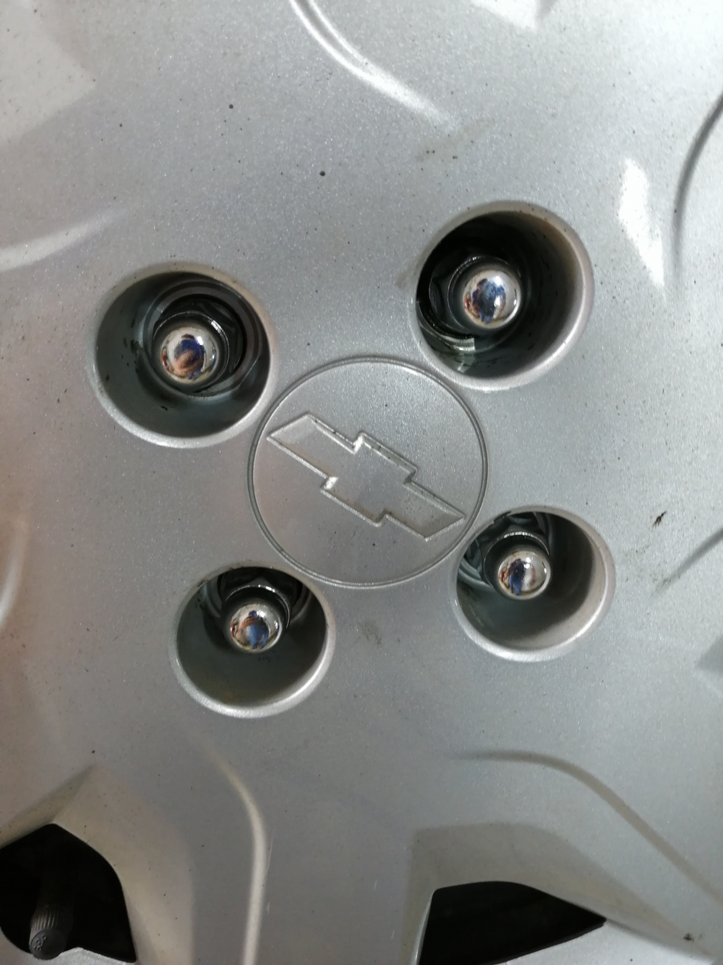

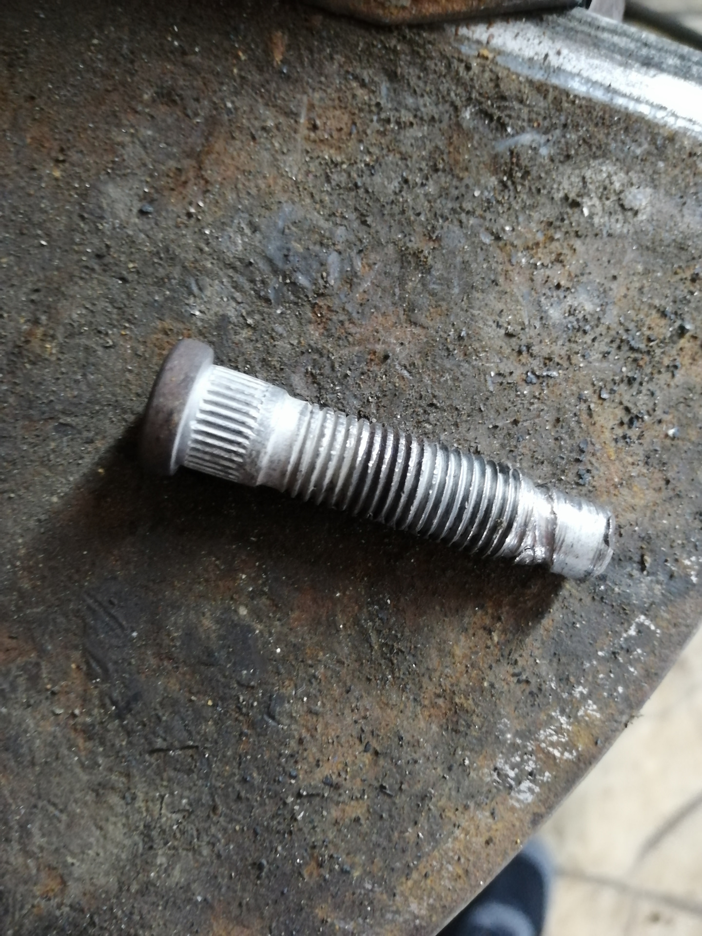

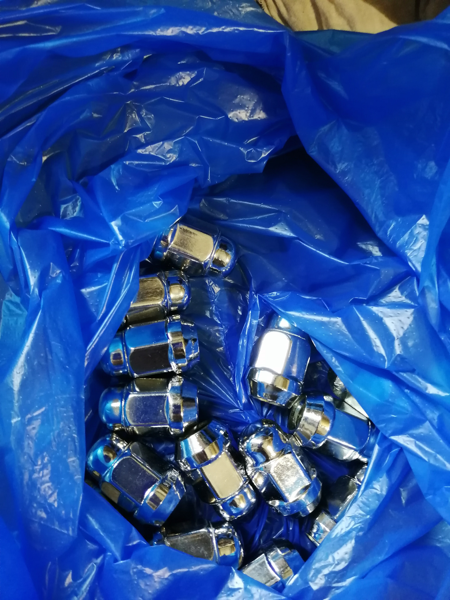

Пока откручивал колеса, сорвал одну шпильку, пришлось менять. Взял от Авео, один в один(100р)! Меняется без проблем, единственное пришлось один краешек подточить. Заодно поменял все гайки, мои были в плачевном состоянии, кто то крутил от души их!

Привет, а передний правый артикул есть?
Он такой же как и левый, но последняя буква другая, R помоему( левый L, а правый R)
Спасибо, закинул в корзинку
Хз, они и поверх норм встают, а вместо хз, подойдет или нет
Просто думал арки проклеивать, а тут выглядит как более простой вариант… попробую родные через месяц проклею виброй…
Попробуй, но я думаю это наилучший вариант как я сделал, хуже точно не будет
Задние я тоже ставил дополнительные, а вот от передних отказался. Вы ставили передние поверх родных или вместо?
По верх родных отлично встают
Надо подумать над этим вопросом, если поставить подкрылки предварительно проклеив их синтетических войлоком, то будет тише. Родные подкрылки будут барьером при намокании войлока. Просто вибра добавляет тишины, но не сильно. Номера передних подкрылков подскажите?
