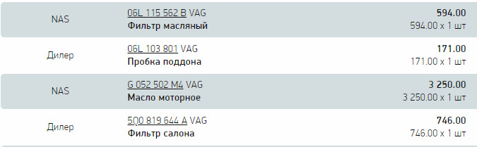

Тут я писал о покупке запчастей к последнему ТО, в смысле там можно посмотреть актуальный ценник на запчасти (или цены до подорожания, если они все-таки подросли).
Как бы не вооруженным глазом видна наценка в 30% на каждую позицию…

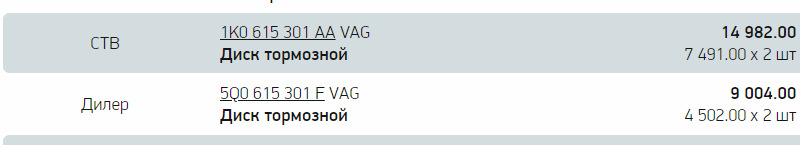

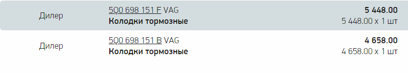

Да и забыл упомянуть что диск 1K0615301AA имеет VAG аналог 5Q0615301F, который стоит чуть ли не в два раза дешевле… Поделитесь пожалуйста опытом, ставил ли кто нибудь этот аналог?
Да и еще автодок к колодкам к 312 диску по номеру 8V0698151B выдает замену 5Q0698151F
да и колодки с разными артикулами не сильно разнятся в цене (напомню что это Z1A и Z1B)

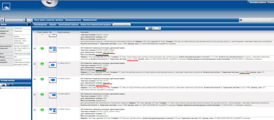

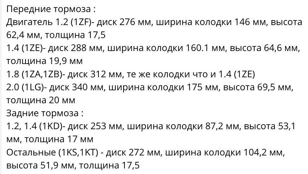

Оригинальный каталог на 1za и 1zb выдает — 1K0615301AA-Тормозной диск (вентилир.)
То что выдает одинаковый диск это я писал в своем посте, но колодки разные к разные к 1za и1zb, тем более к 1ze

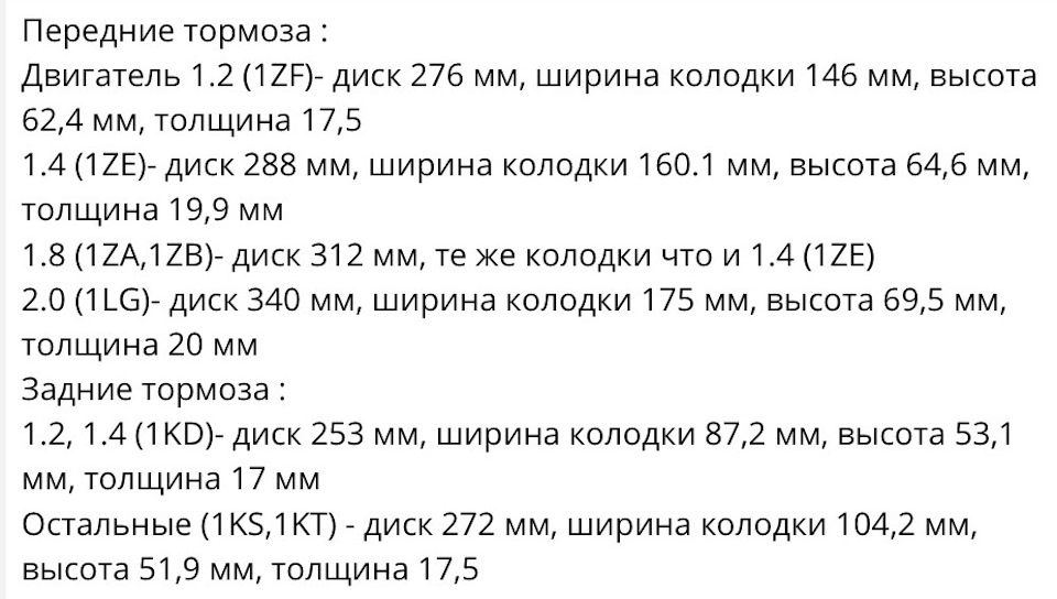

Да нет же.
1.4 и 1.8 колодки на передок ОДИНАКОВЫЕ.
Задние, на 1.4 и 1.8, да разные. Я скрины для чего приделал.))

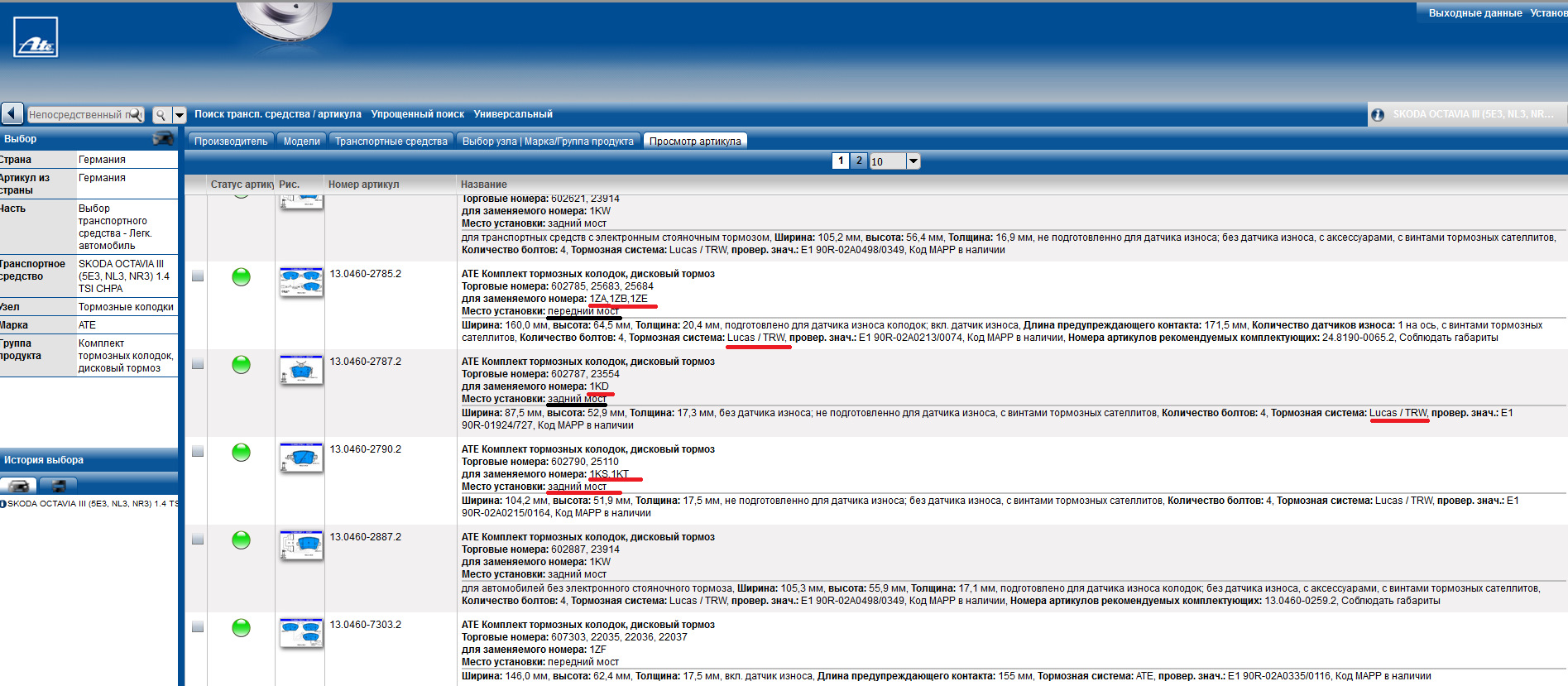

Вы пишете про ате, я то смотрел оригинальные каталожные номера.
В принципе, да. Оригинальный каталог выдает.
1ZA — 8V0698151B- оригинальная замена даже есть. Это 5Q0 698 151F
1ZB — 5Q0698151B
1ZE — 8V0698151
В этом вся и суть подходят ли они друг к другу или нет)

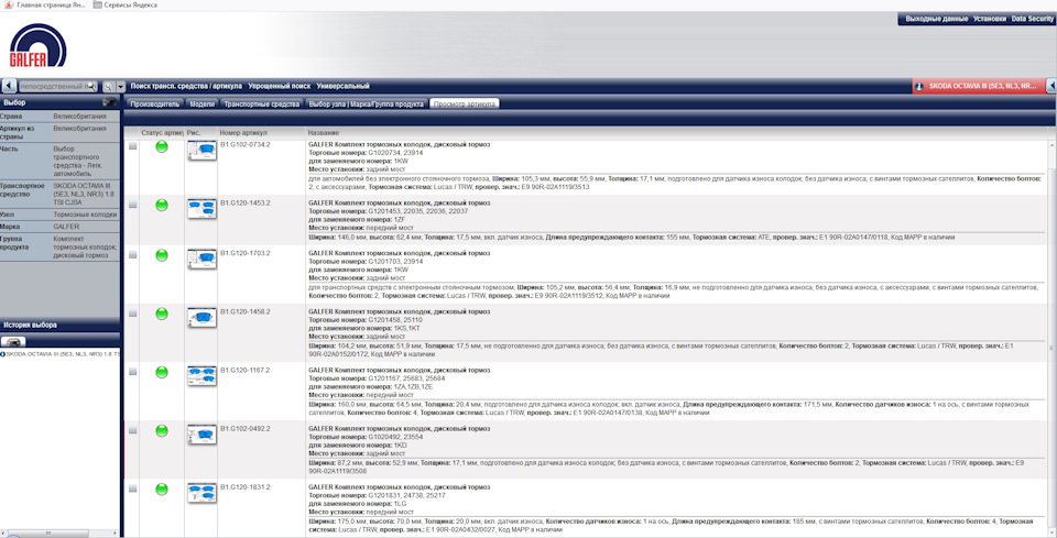

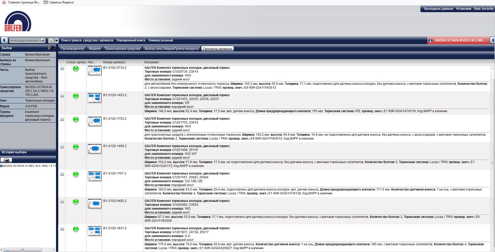

Вот Галфера сайт. www.galfer-aftermarket.com
Они для нашей машины колодки делают.
Подозрительно с АТЕ дизайн совпадает.)))
По дискам тормозным, тоже можно зайти и сравнить
1ZA и 1ZB у них одинаковые.

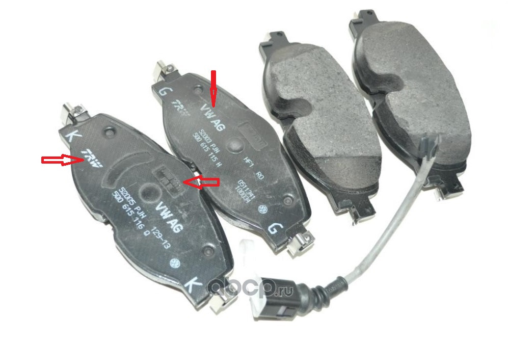

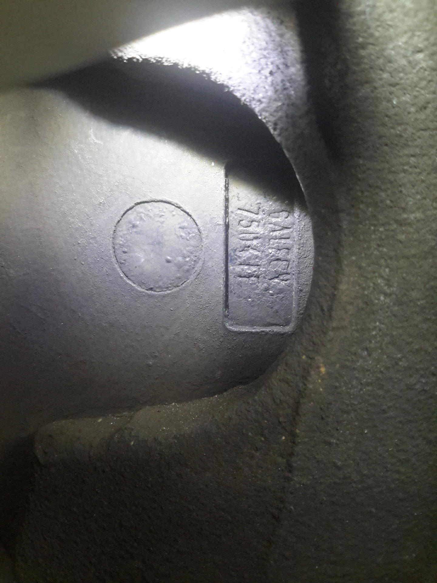

У меня на накладках на колодках galfer написано. Кстати о колодках, япаралельно смотрел другой топ, там пишут что галфер это дочерняя контора ате, и они у них некоторые элементы берут для своих запчастей.
У нас у всех спереди Джурид. Сзади -Галфер.
Это — ОЕМ поставщики для VAGa
TRW — изготовитель тормозной системы для которой предназначены колодки.
Кто кого перекупил? Да особо не важно.
Лишь бы качество не страдало.

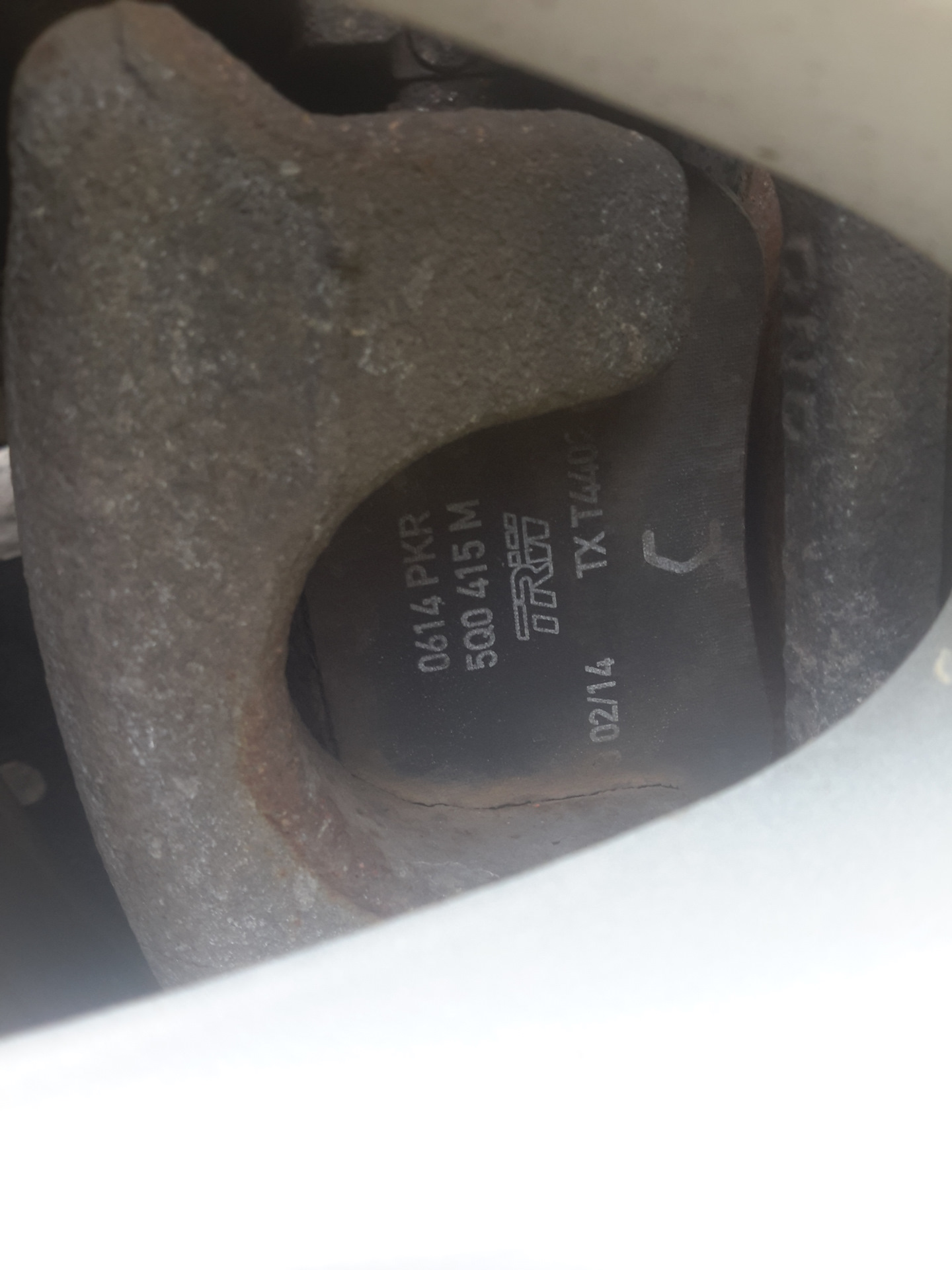

Хз, наскока я понял у меня спереди галфер, а сзади trw

И они еще с завода
ух ничего себе.

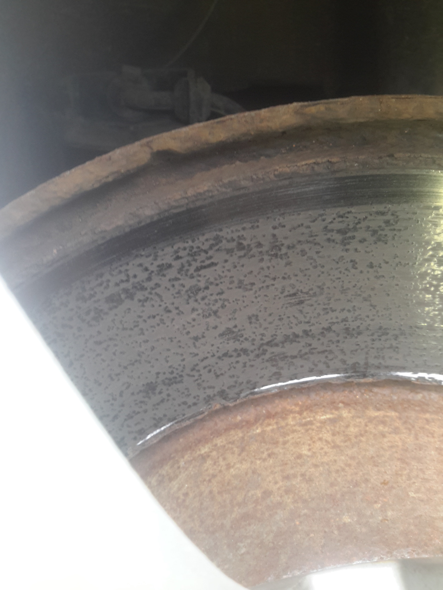

Twr уже сдаются, но галферы передние еще держатся, как сказал механик в шкодовском сервисе, быстрей диск сточиться, чем колодки)

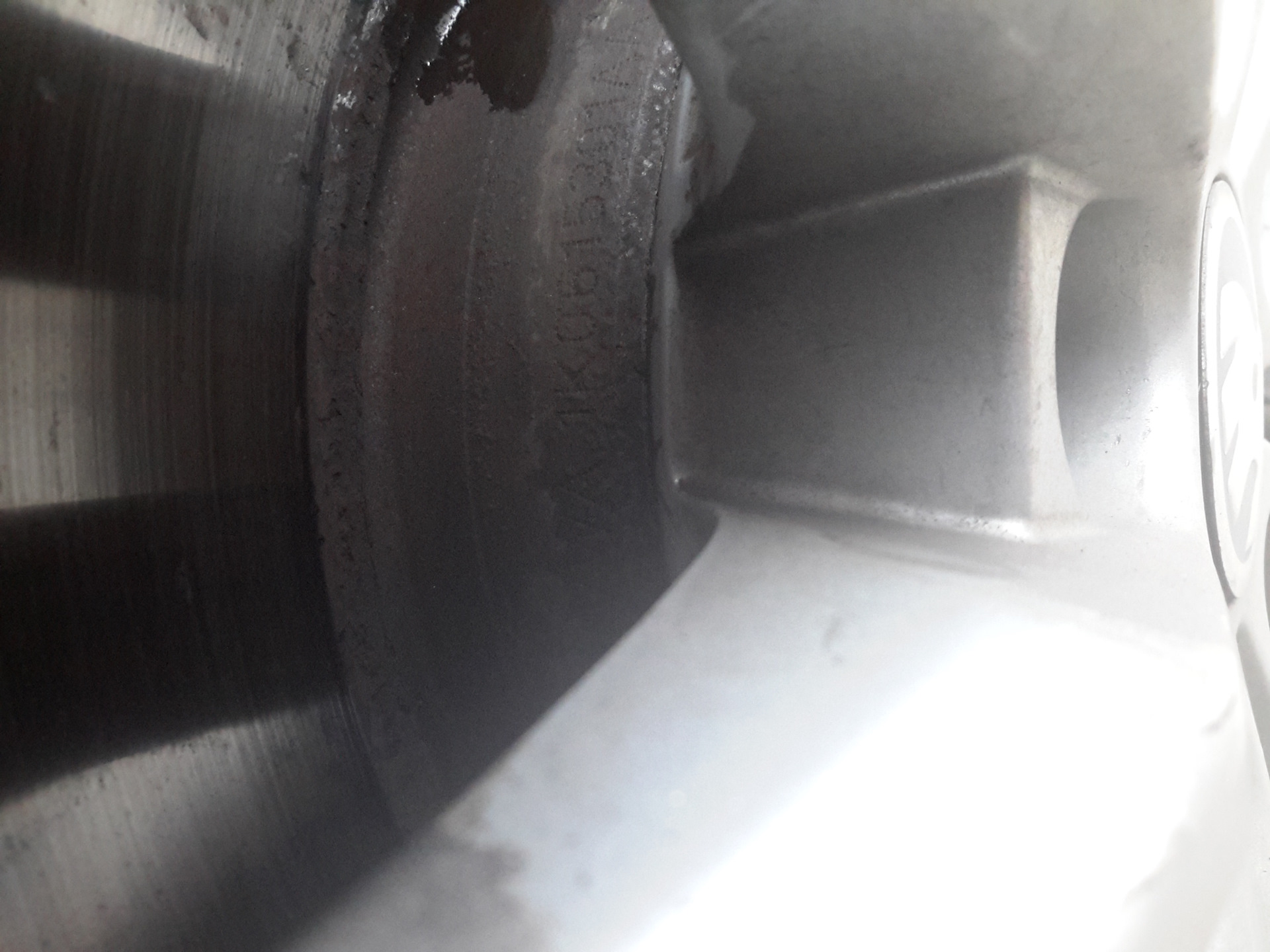

У меня при пробеге в 45 т.км спереди остаток 5мм, сзади 8 мм.
Блины как новые. Кстати на блине которые спереди, надпись VAG и рядом 4 колечка Ауди.
301 Т на конце номерок.
Зад
Sav-74
Диск зад

Диски куплены с колодками надо на замену съездить, остаются тока передние блины, ток хз за 15к 2 взять или за 9, я в посте основном писал ценники
Мне кажется это дорого. Тем более авто же не вечное.
Брембо, Циммерман, Феродо не хуже чем в оригинале, а в 2 раза дешевле.
Тот же галфер или гирлинг там вообще копейки выйдут тормозилки!

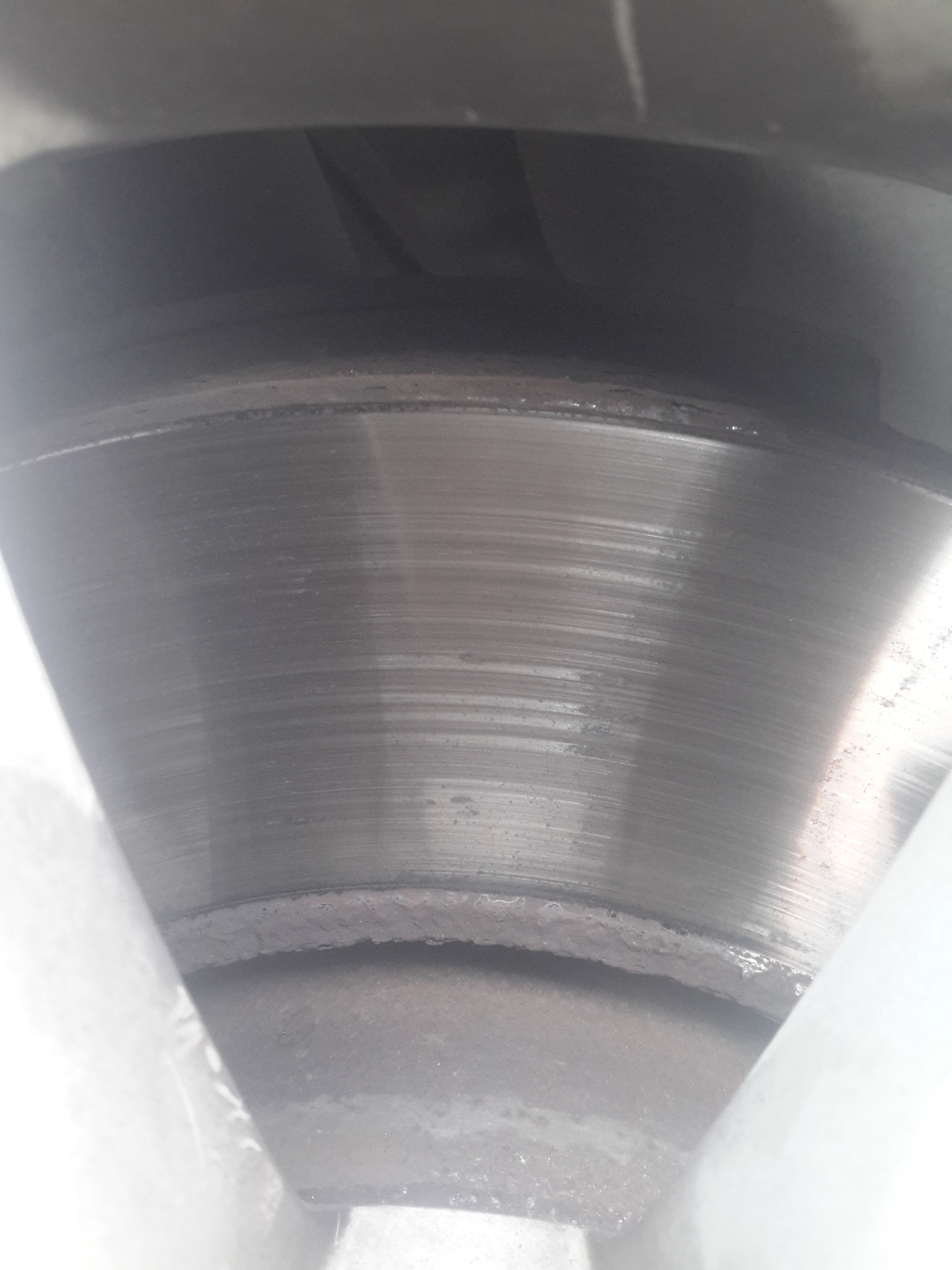

У меня спереди каемка на блине буквально 1мм от силы. Но тоже грязноватые
1ZB — 5Q0698151B
1ZE — 8V0698151
Дилер перезвонил сказал что колодки вроде как подходят, я спросил в чем отличия, сказал в качестве, хз верить ему или нет…
Есть у VAGa такое. Те что подешевле, так называемый не оригинальный- оригинал.
Для aftermarket рынка.
Будут сделаны дай бог в Испании, а бывает и Румыния или Индия.
Дешевле на 25-30 %. На столько же и меньше проходят.

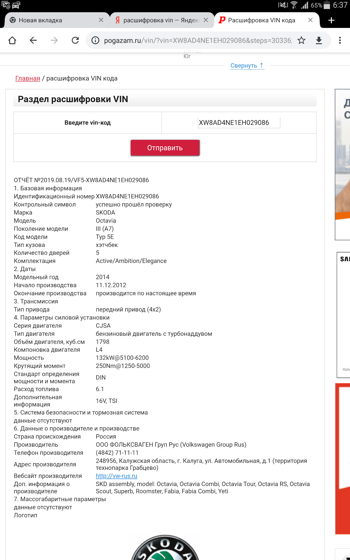

"мне встречались топики в которых некоторые владельцы авто не могут подобрать запчасти к своему авто по VIN номеру. К моему большому разочарованию мой авто как раз из этой группы владельцев."
Такая же ерунда, но я нашел ВИН от "двойника" на неделю позже выпущен. Повезло так сказать.)
Твой ВИН кстати тоже не видит каталог у меня
Не понял к чему все эти сложности, автодок по вин номеру показывает изначально какой номер запчасти был установлен с завода и сразу предлагает его, официальную замену если сменилась ревизия и аналоги
А что если автодок не определяет мой вин?
Можно попробовать подать индивидуальный запрос менеджеру, хоть где то но должен он как то пробиваться. Ну и по расходникам.

Расшифруй свой вин на PR-коды и получишь результат, узнаешь что именно нужно твоему автомобилю 1za или 1zb
И как это сделать? Я все свои пр в описание запихнул
Здесь есть люди которые работают в дилере и они могут предоставить тебе полную расшифровку твоего вин кода, либо на других сторонних профильных форумах типа фольксваген- клуб или шкода клуб…поищи ))
Я дилеру звонил только что, он мне что то про корпаративную этику говорил и невозможности разглашения
Зачем звонить было? Написал же поищи здесь людей, хотя бы тем же кто занимается продажей запчастями, напиши им может помогут … Прояви смекалку)
EHbl4
У меня вин тож не читает автодок и другие инет магаз, я сделал проще, пока гулял пофоткал номера шкод, примерно наших годов, потом по номеру авто узнал вин и подобрал читаемый, примерно с моими агрегатами, тож 1.8 дсг, но на пару месяцев свежее и вбил его вин в автодок, теперь намного проще искать запчасти 😁
