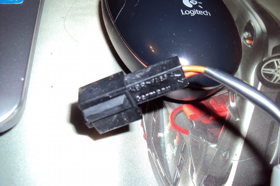

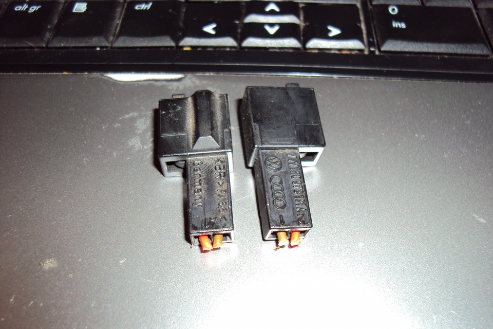

Но в установки таких козырьков есть одна не увязка: штекера разные и просто так их не поставить.

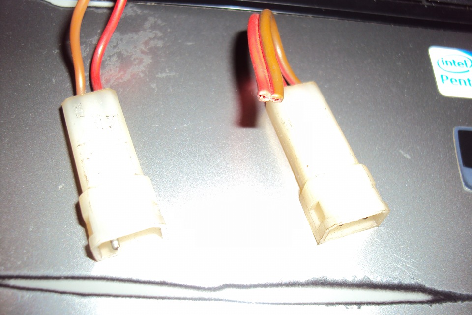

но в запасе у меня были и обычные штекера от простых козырьков.
и так откусываем эти.
и припаиваем обычные от б3
ну и трационно изолирую изолентой TESA

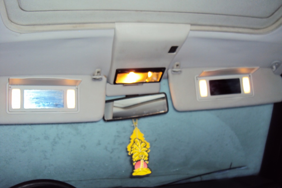

ну и конечный вид на машине.
вроде мелочь, а приятно.
