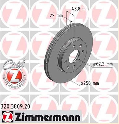

Рекомендую Zimmermann.

Короче высота должна быть 43.6 ?
Покупай от предыдущего и будет огонь, так как я понял что аналогов нашего оригинала нету, есть только аналоги предыдущего. Такой же и маразм с этими колодками, придумали эти отверстия под пружинки.
Да пипец! Аналоги все высотой 46-47 мм. По запчастям чего-то начудили корейцы!
Я размеры снимал, но эти размеры на листочке в гараже. Только в пятницу могу написать. Ну там точно не 46,5.
Буду очень признателен!
EvgeniiShumihin
А есть номерок придыдущих?
517120U000- Solaris 1
51712C8000- Solaris 2
