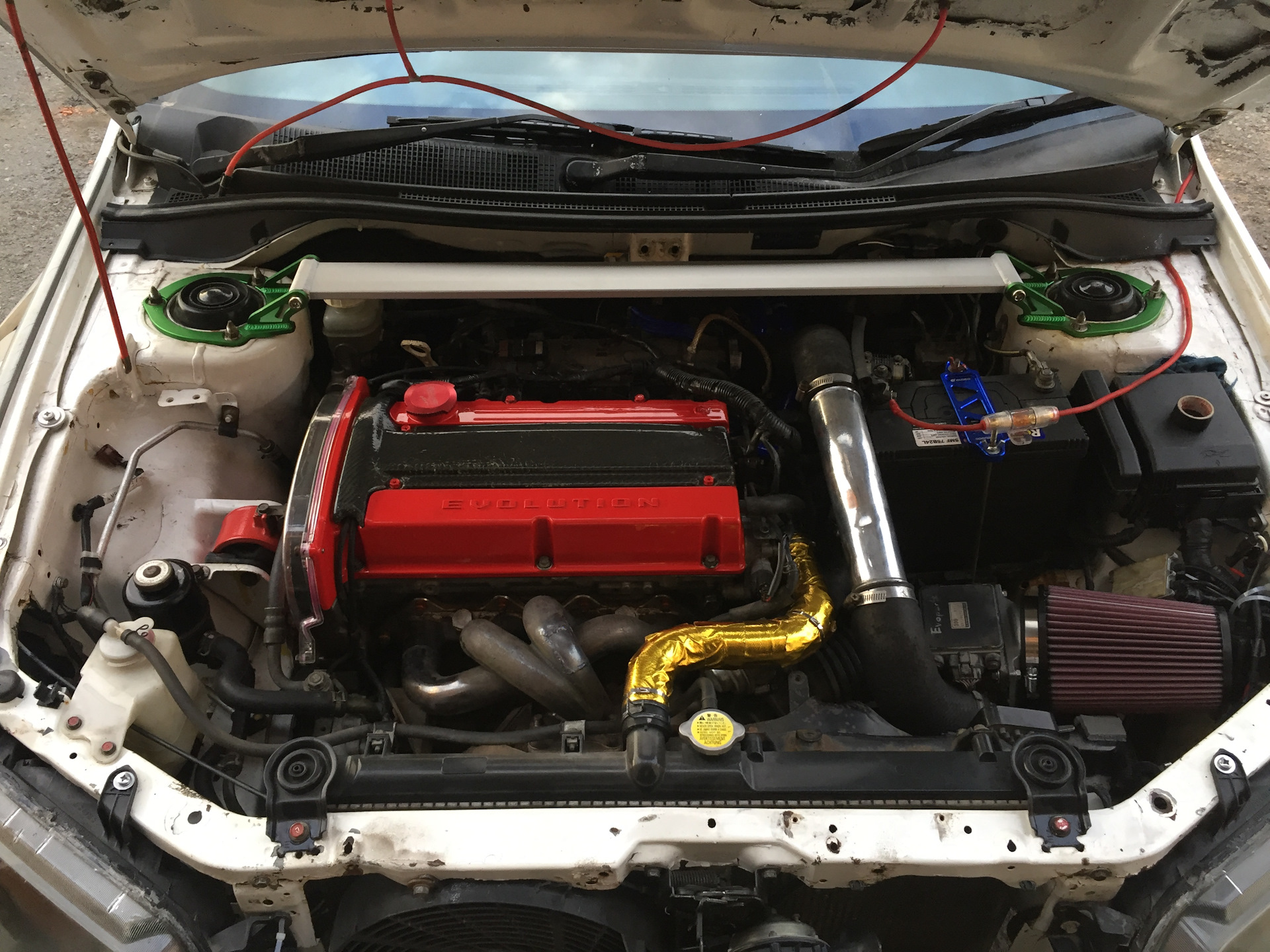

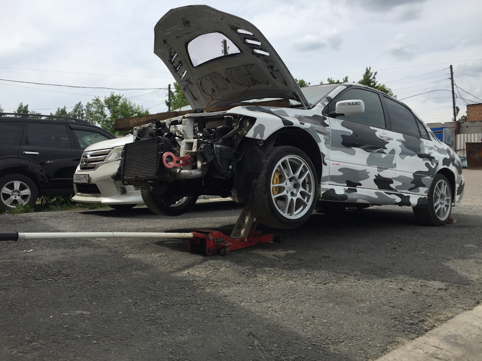

И так для сборки пришло все.

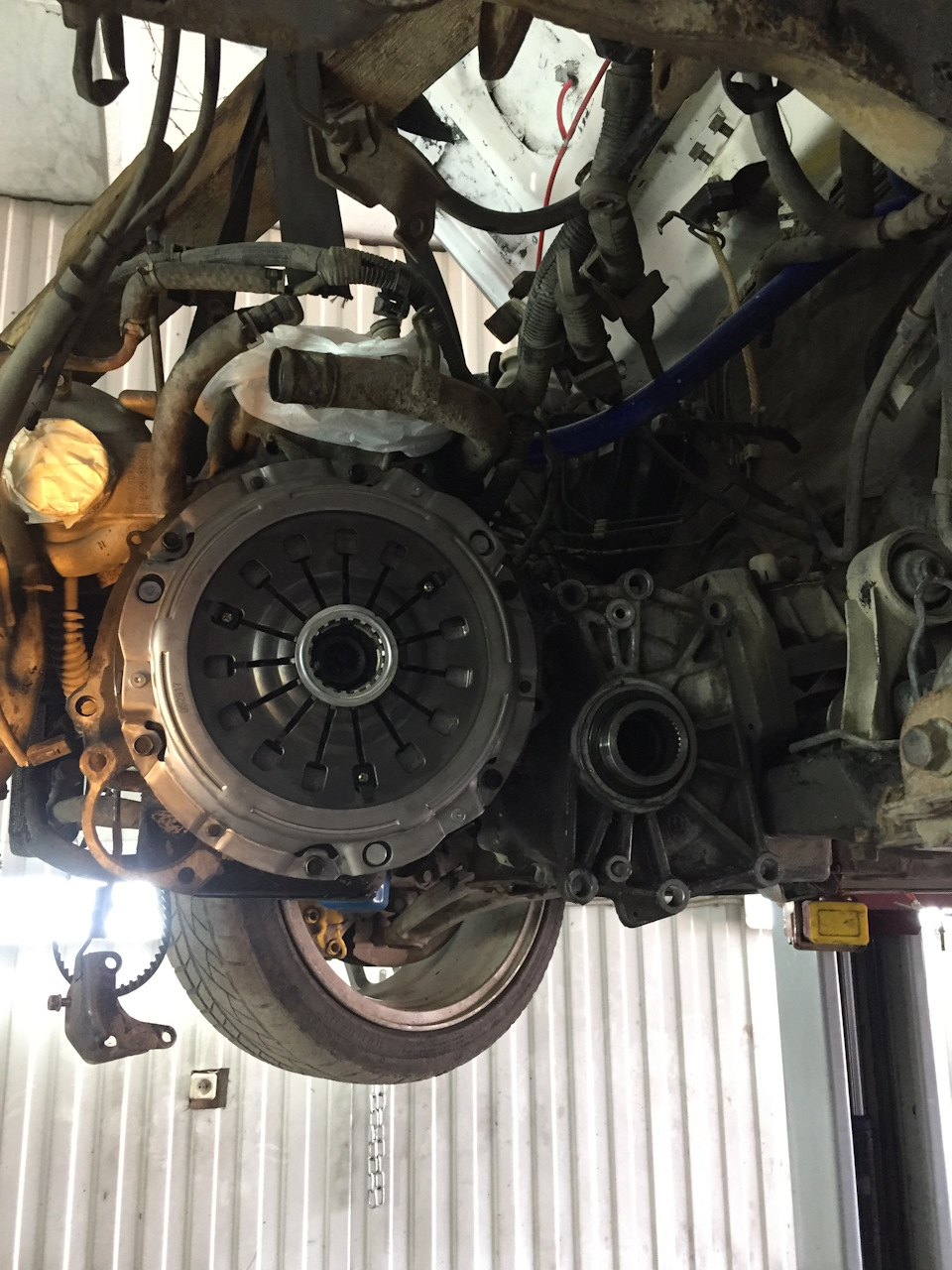

Быстренько вкинул весь салон, перекатили на подъёмник. И начали сборку.
В первый же день почти закончили сборку снизу но обнаружили что просмотрели и не купили сальник на вал между коробкой и раздаткой. Заказали. 4 дня ожидания и приходит не то. Затупили в магазине менеджеры. Перезаказали и с выходными вылетела целая неделя 🤦🏻♂️
Пришло, собрали. Заменили все жидкости.
Накинули летние колёса.
Перекатили на другой подъёмник для сборки головы, впуска, выпуска.
Отмыли как следует все пайпы, кулер.
Нашли один мятый пайп, все поправили.
Собрали. Сделали первый запуск.
Поработав чуток услышали странный звук.
Все послушали, разбирали -собирали раза 2-3. 🤦🏻♂️
Все идеально. Не до чего не дое…ся. Но звук присутствует.
Скакали вообщем во круг неё дня 2.
Принято решение выезжать.
Если что то отрыгнет значит не судьба)))
