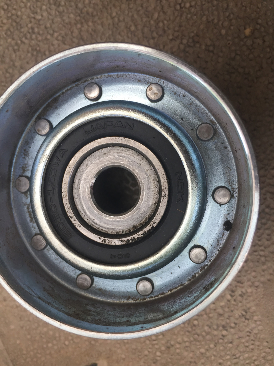

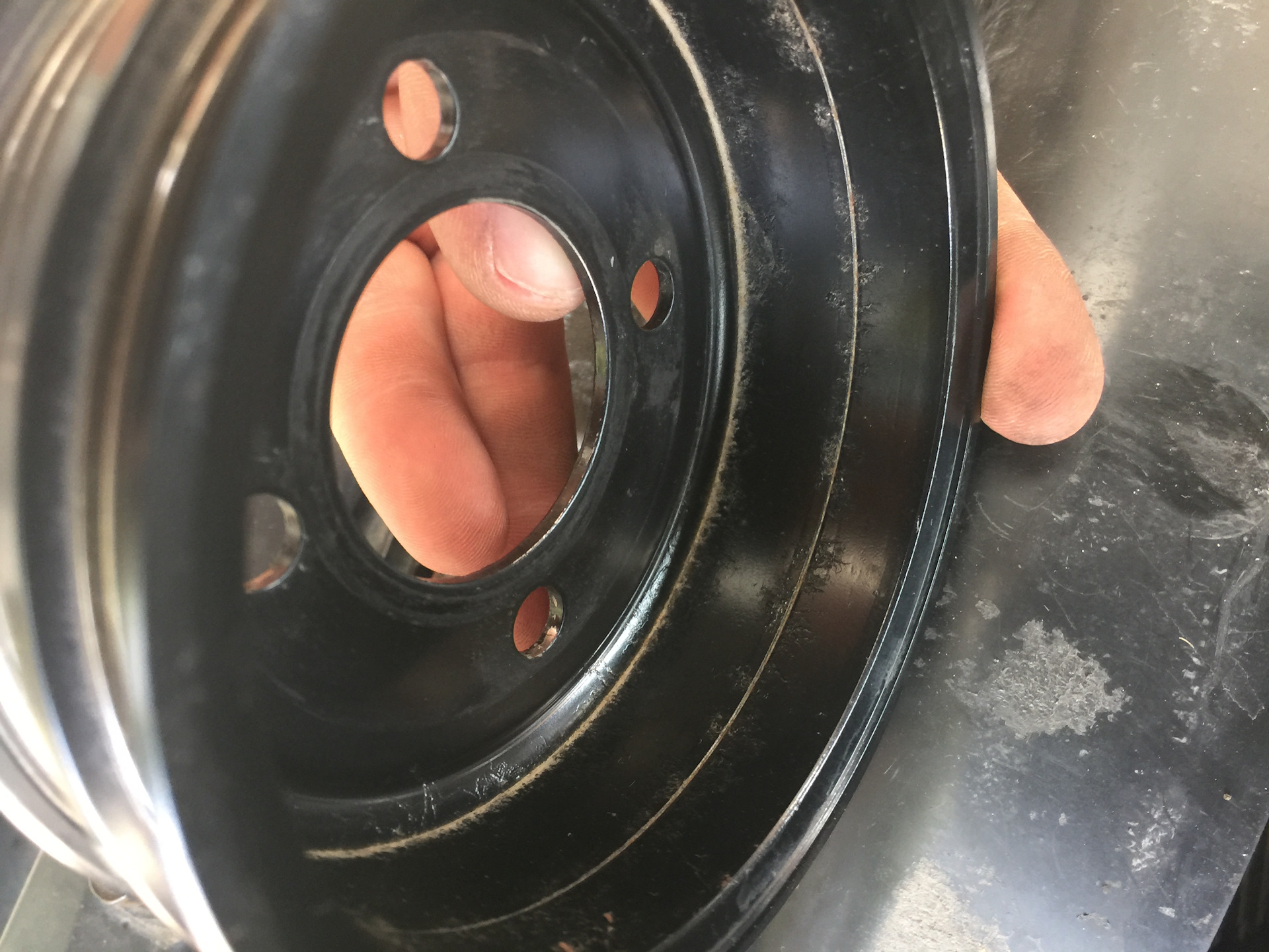

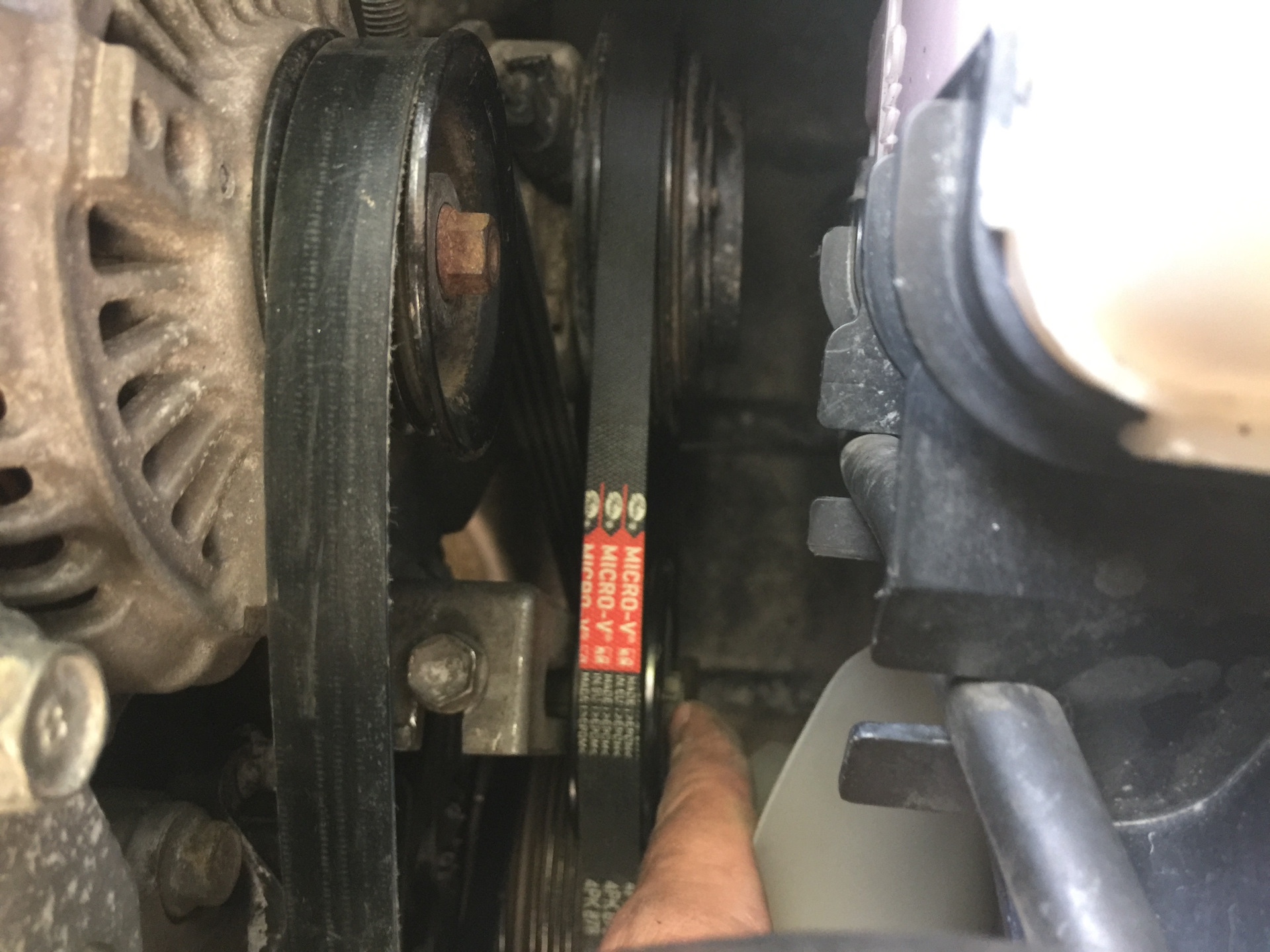

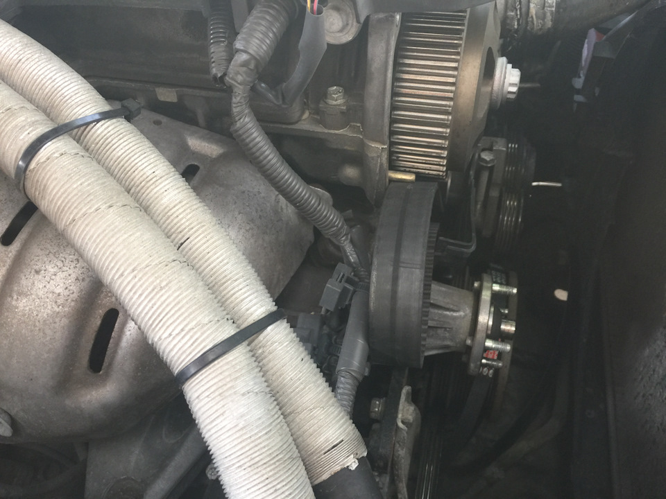

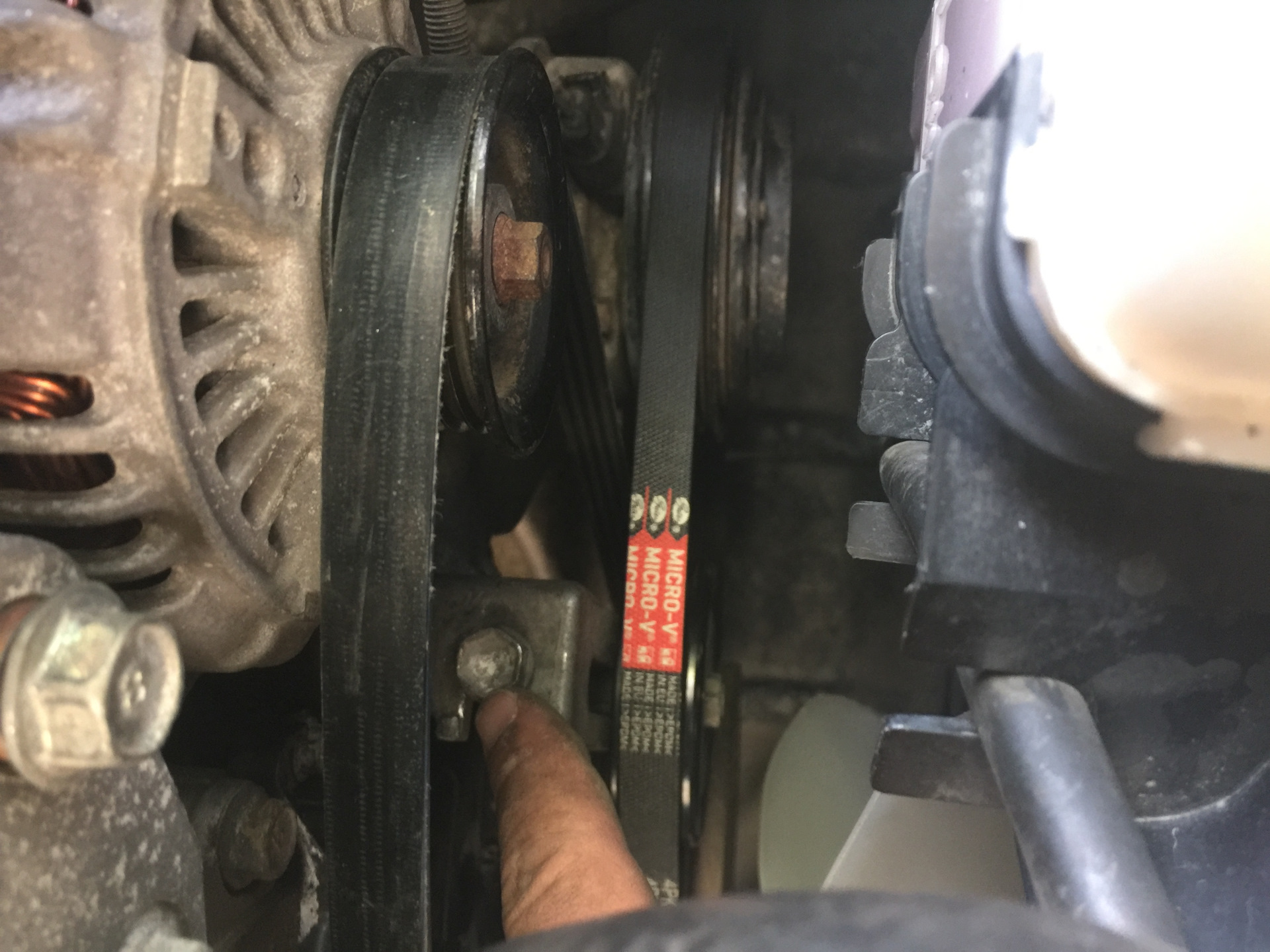

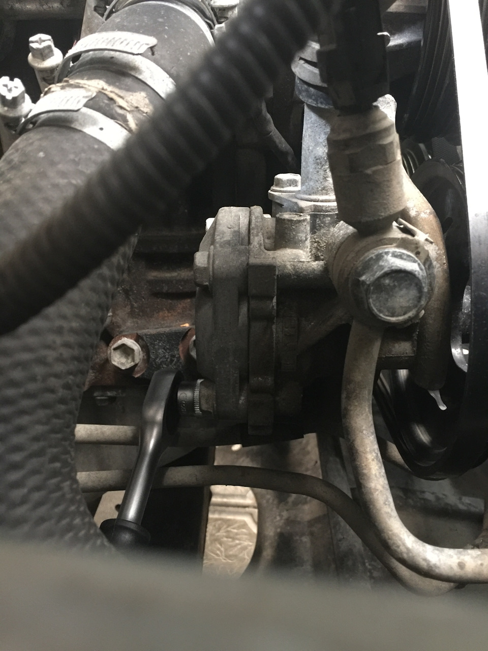

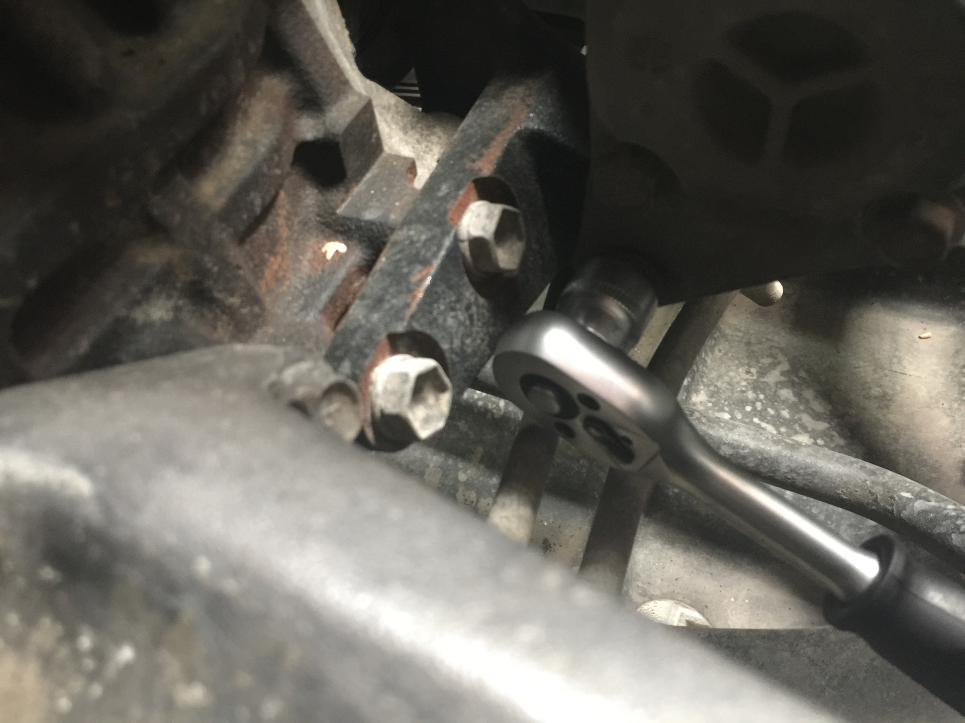

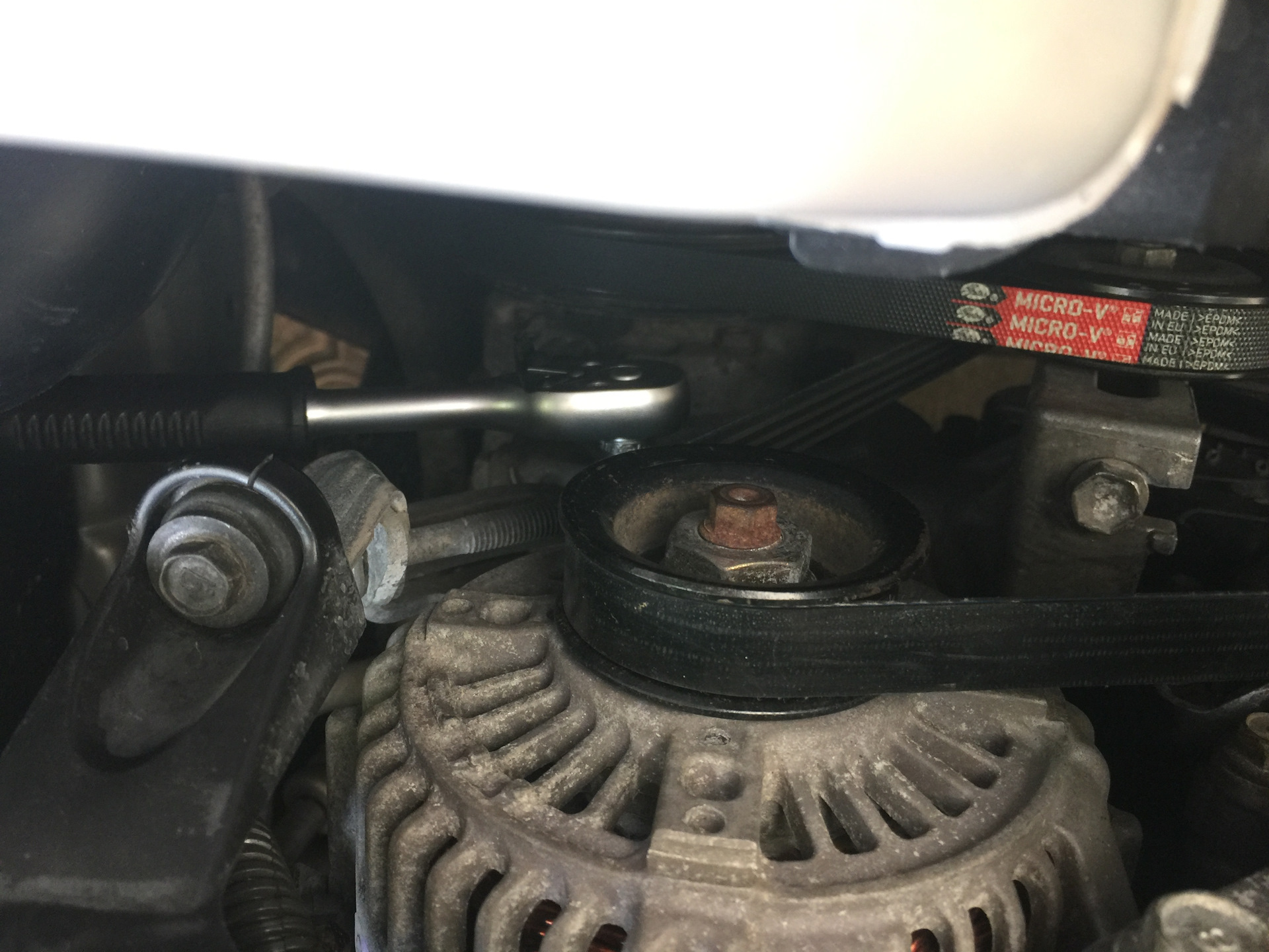

еду домой с магазина и слишу шумок исходящий из под капота похожий на ролик, доехал до дома и стал поочерёдно снимать ремни и слушать в каком узле идёт шум, по итогу снял все ремни и шум не пропал, тогда снял верхнюю крышку грм и все стало понятно это был обводной ролик, не долго думая съездил и прикупил Новый ролик и заменил, проблема сразу пропала)
Запчасти на фото: 8166245
Запчасти на фото: SB558
Комментарии 2
Если б заклинил, то ремень прожил не долго
Все верно, там бы много витикающих последствий с ДВС было бы. Главное вовремя проистекать такие рецидивы, на моей почитал на форуме что именной такие ролики с клепанными половинами зачастую моросят! Быстро выходят из строя шумят и тд, сейчас же установил с литой обоймой как и стоял с завода.
