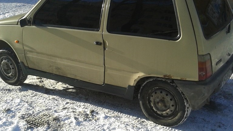

Заехали к парням в сервис, 90р в час, делай че хочешь. Прочистили карб, т.к. весь в масле был и было в принципе не ясно как она заводилась. прочистили — затарахтела…поменял по дороге патрубки все, старые дубовые… и тут я вспомнил что раздавался шорох в колесе, похожий не то на конченные колодки, не то на ступичный подшипник… поехали колодки взяли, разобрали колесо, а таааам… подшипник к х**м вывалился…Какойто мудак в предыдущую замену смазал подшипник вместо солидола- шрусовой смазкой… итог — замена поворотного кулака и подшипника…Столкнулись с проблемой поиска поворотного кулака — взяли на разборе за 500 р в сборе с ступицей, подшипник от 08 — задний. у оки он передний. ыыы) веселуха продолжается…
Lada Ока 1996, двигатель бензиновый 0.8 л, 37 л. с., передний привод, механическая коробка передач — визит на сервис
