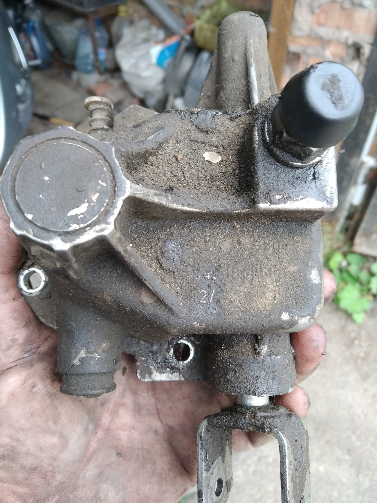

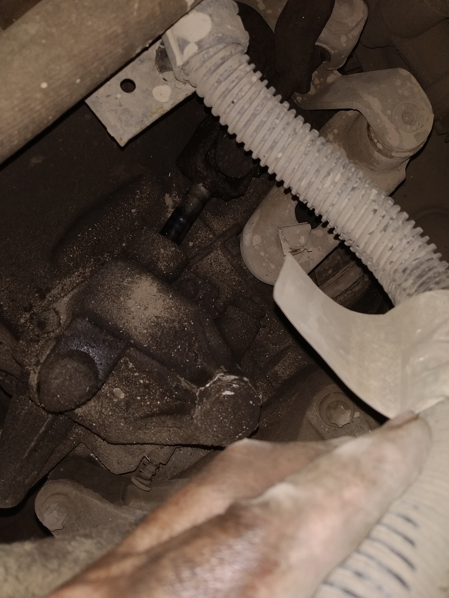

При поисках причины стуков в передней подвеске слева, обнаружил следы масла на КПП. Изначально грешил на сальник привода. Тем более, что появился лёгкий свист коробки, что обычно говорит о низком уровне масла. Но, заглянув сверху, увидел, что механизм переключения тоже замаслен. Присмотрелся, сапун под слоем масла, будто через него выбивает.
Стал изучать способы устранения, и оказалось что сапун скорее всего ни при чём. Стоит отметит, что сапун был забит и со своими обязанностями справлялся плохо. Прочистил его. Течет сальник штока механизма переключения передач.
Ещё раз заглянул — точно, шток.

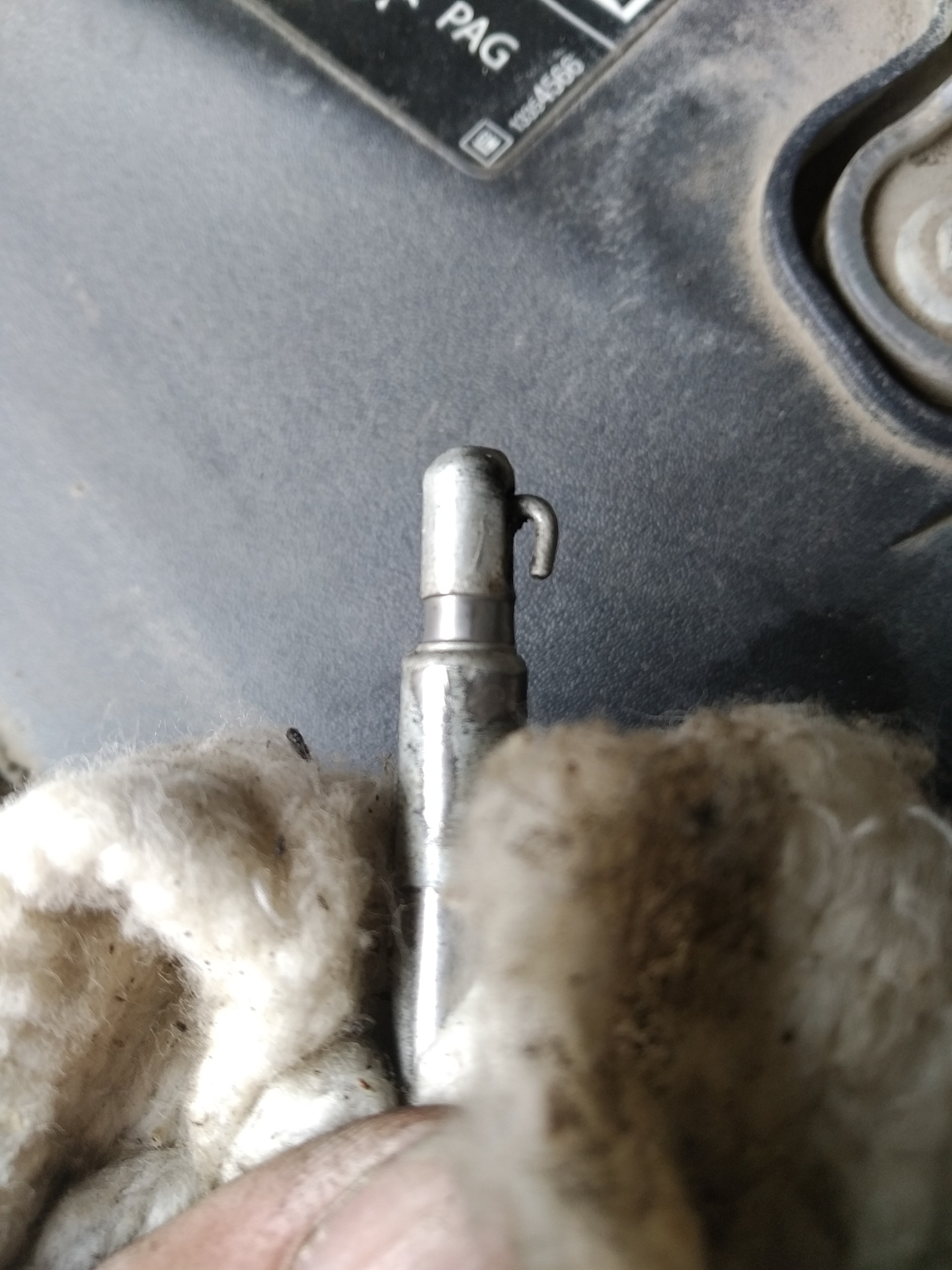

Отсоединил шток, соединяющий механизм идущий от рычага к механизму переключения передач КПП.

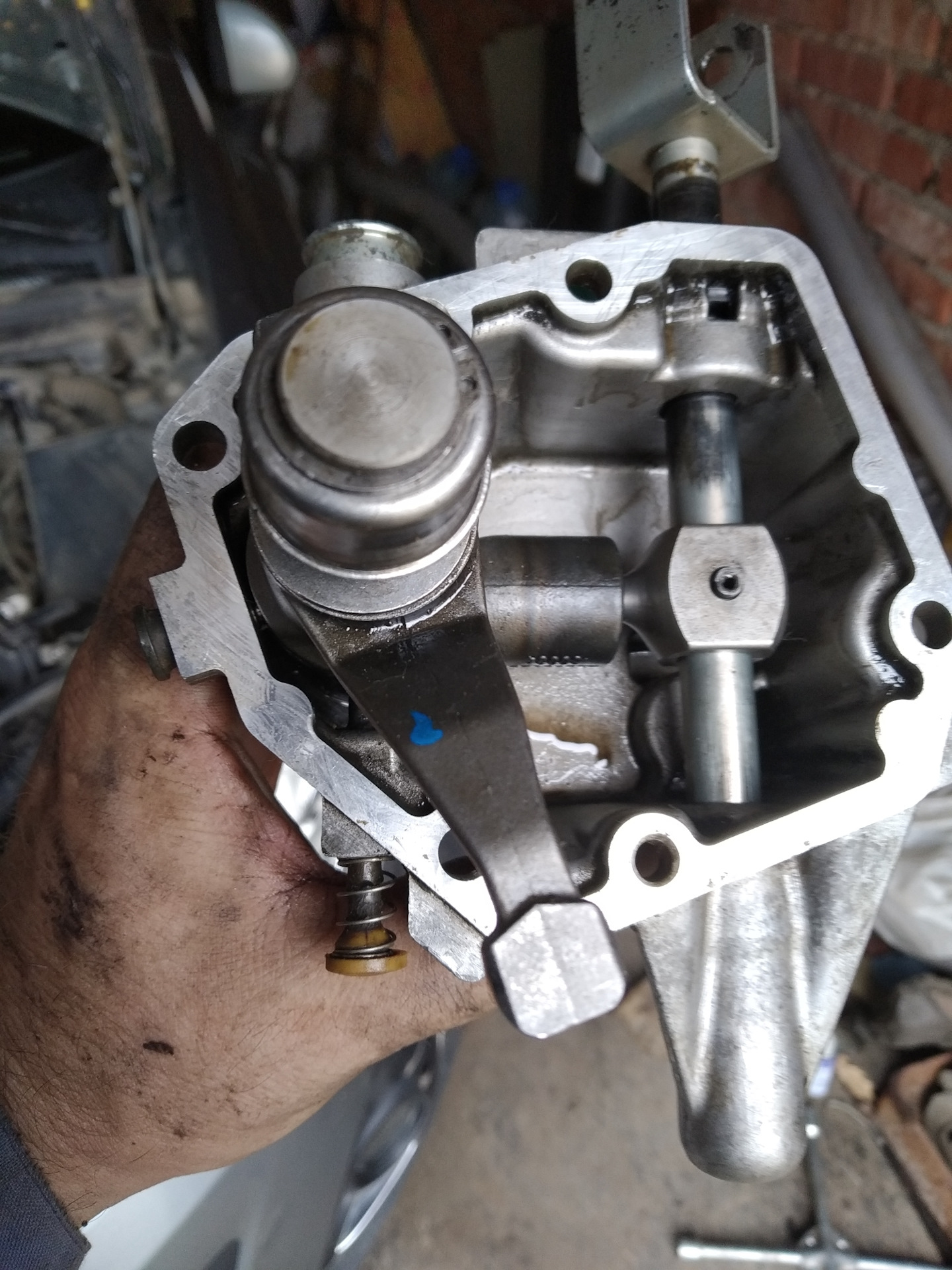

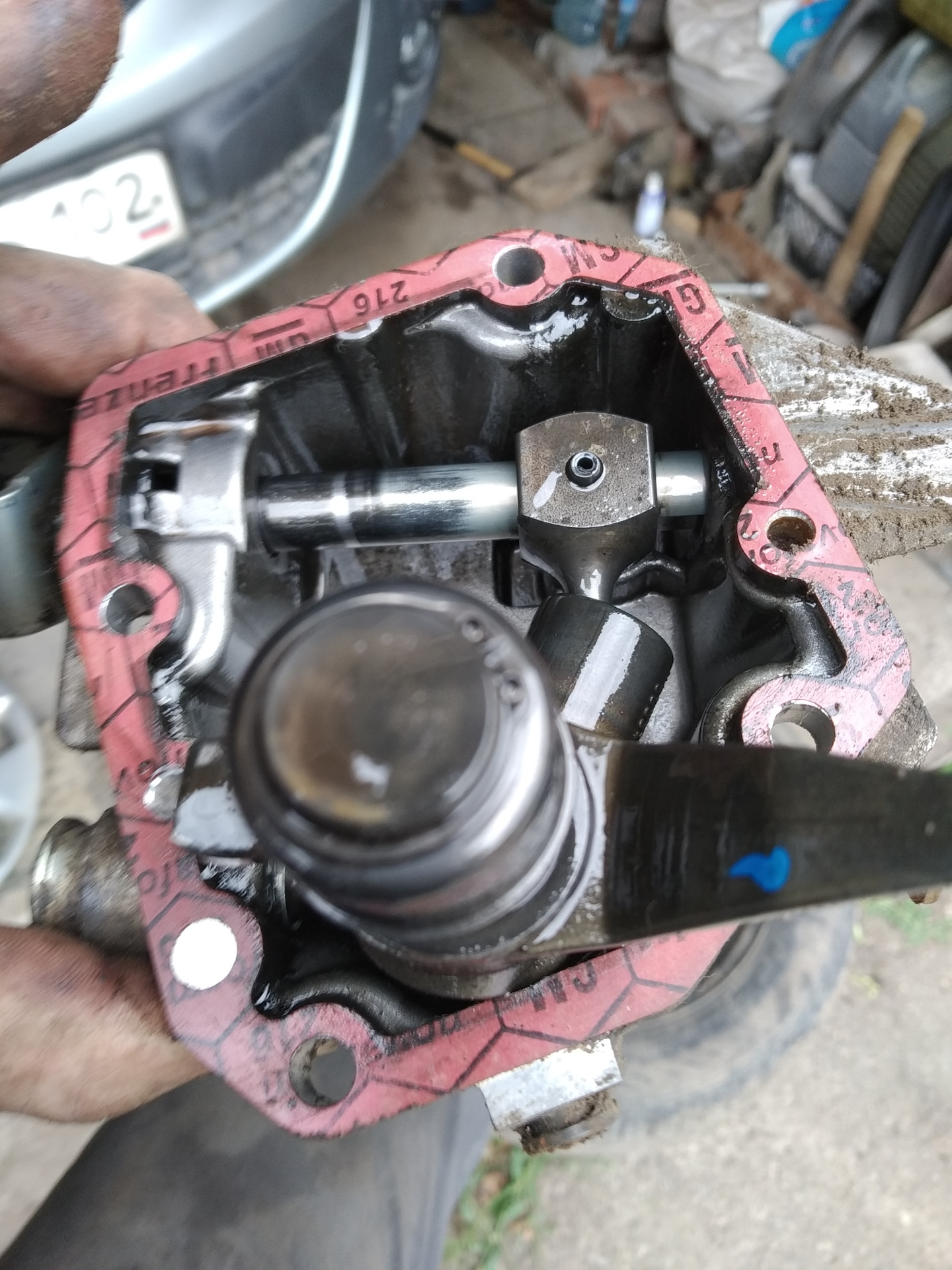

Открутил четыре болта крышки механизма, снял его. Правда здесь был небольшой сюрприз — болтики под ключ на 11. Но я запасливый. Для снятия механизма надо его немного наклонить, чтобы кулиса не цепляла.
Прокладка осталась практически целой.
Можно было бы ее и не менять. Но раз новая уже куплена, то заменил.

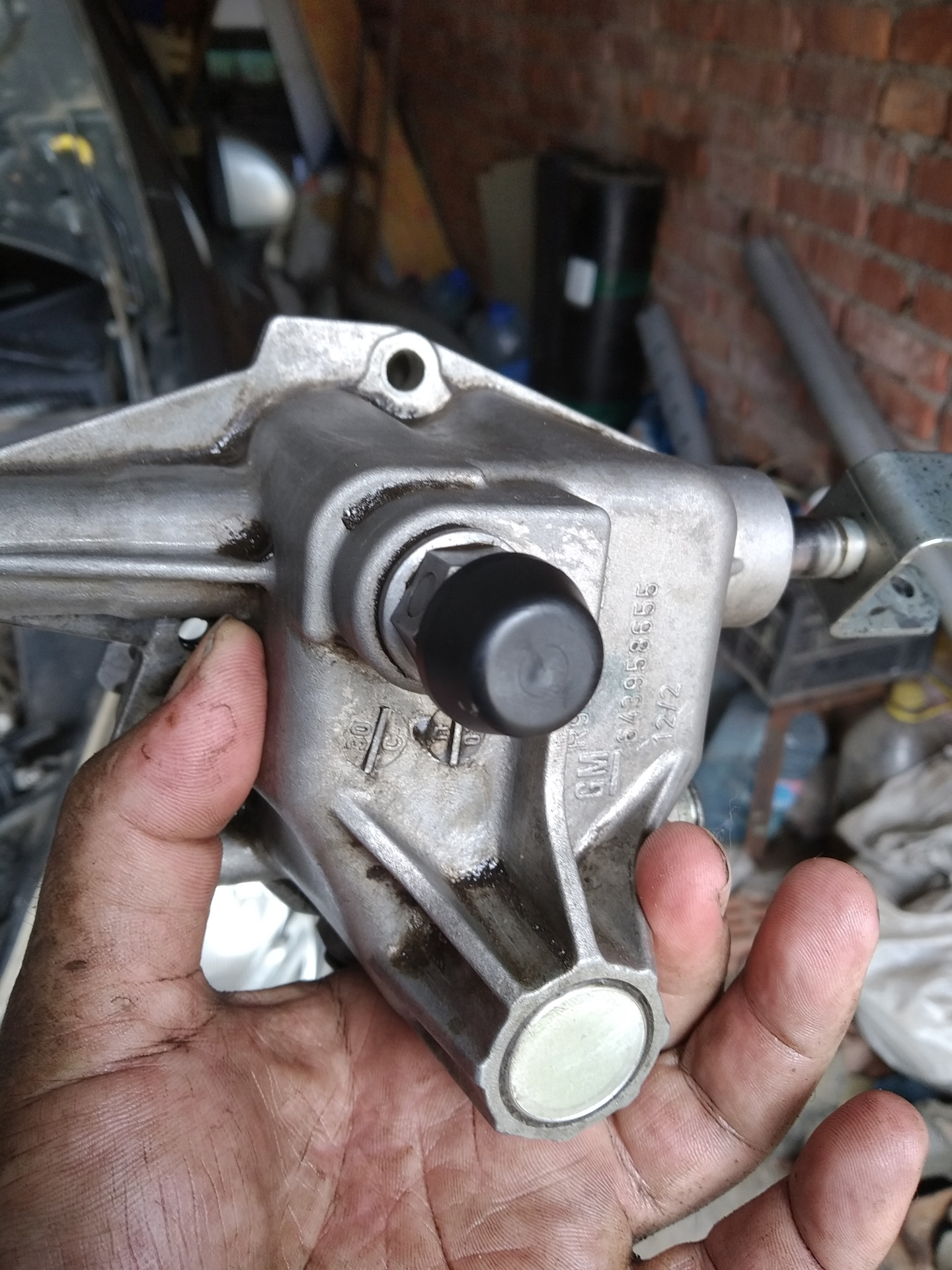

Разобрал механизм переключения, чтобы заменить сальник.
Почистил и промыл крышку. Поменял сальник, собрал механизм. Установил новую прокладку.
Поставил крышку на место. Собрал.
