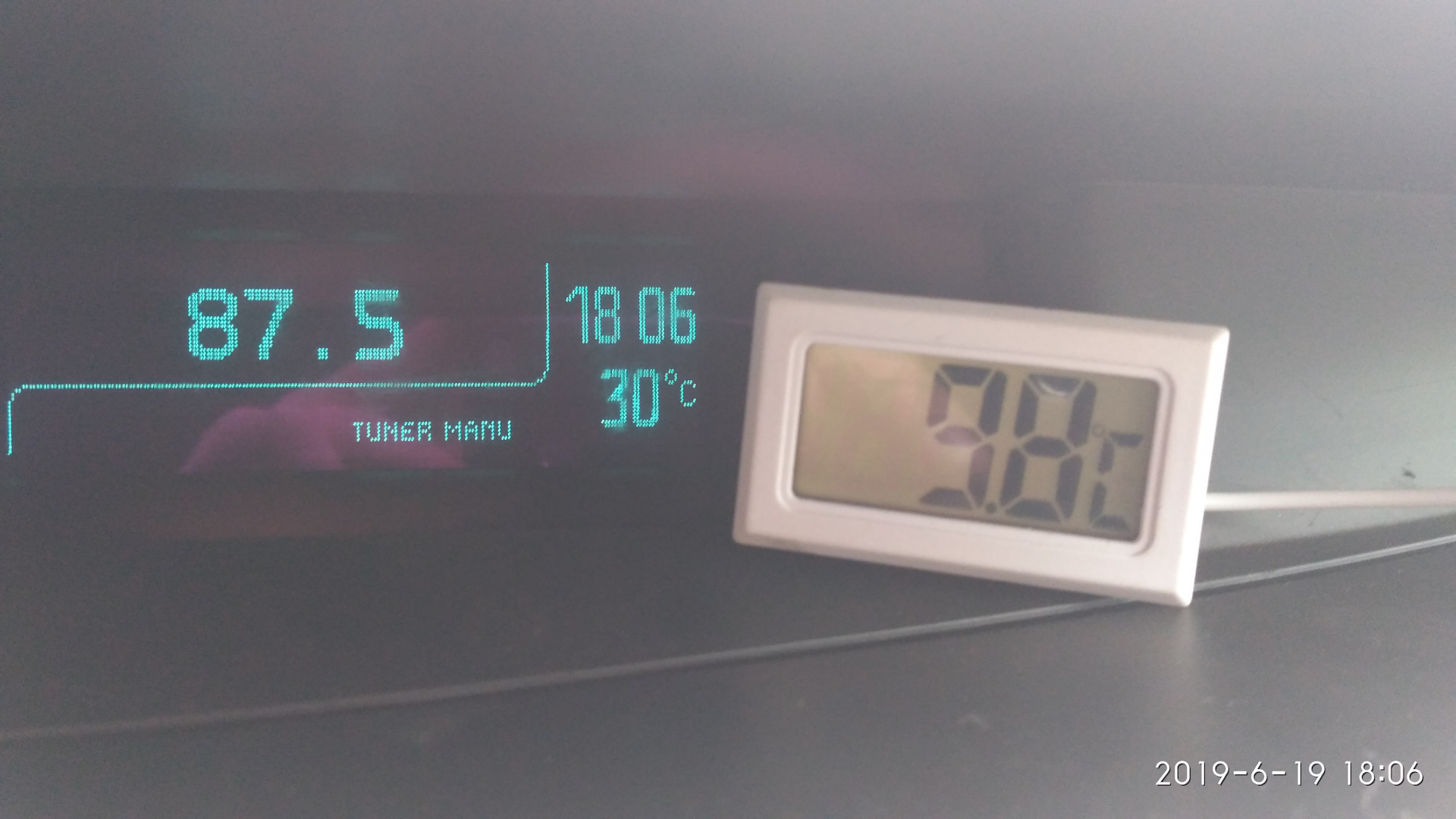

Всё началось с того, что стал слабовато холодить кондиционер, замеры показали 14.5 при 37 за болтом на солнце.

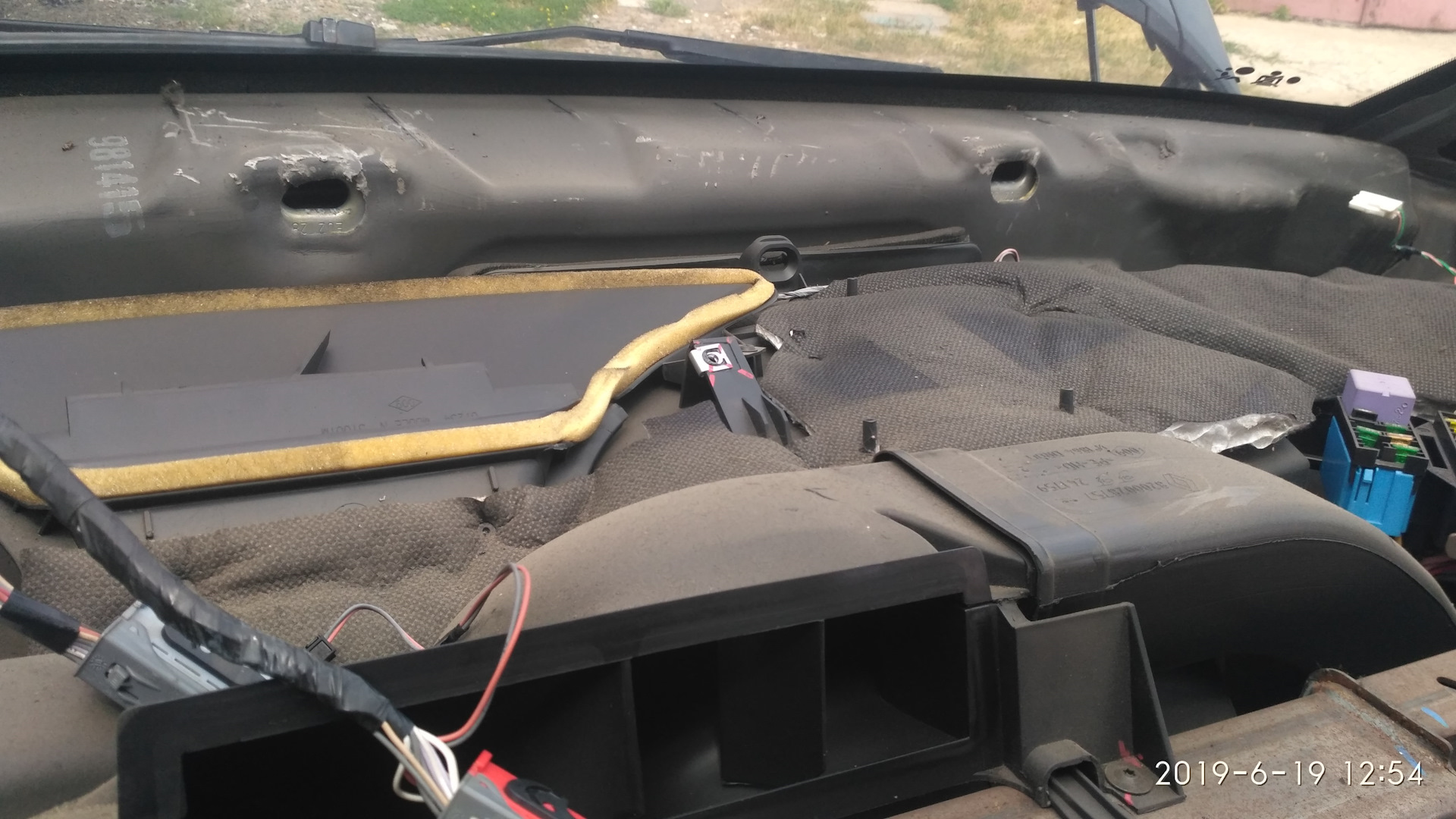

Для того чтоб добраться до заслонки нужно снять верхнюю часть панели. Самый хороший отчёт где находятся винтики я нашёл у RuslanAkr И оказывается ничего сложного: отключил аккумулятор поснимал всё лишнее аккуратно отключил подушку пассажира, быстро нашёл и открутил винтики.
Открутить то открутил но чтоб достать и ничего не поцарапать пришлось попросить соседа по гаражу, тяжёлая зараза.

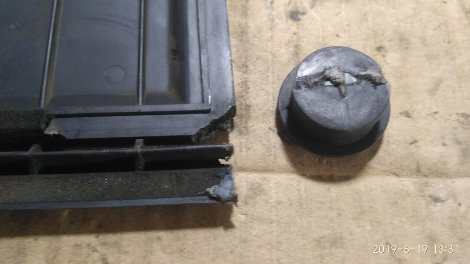

У меня привод уже полностью отломался

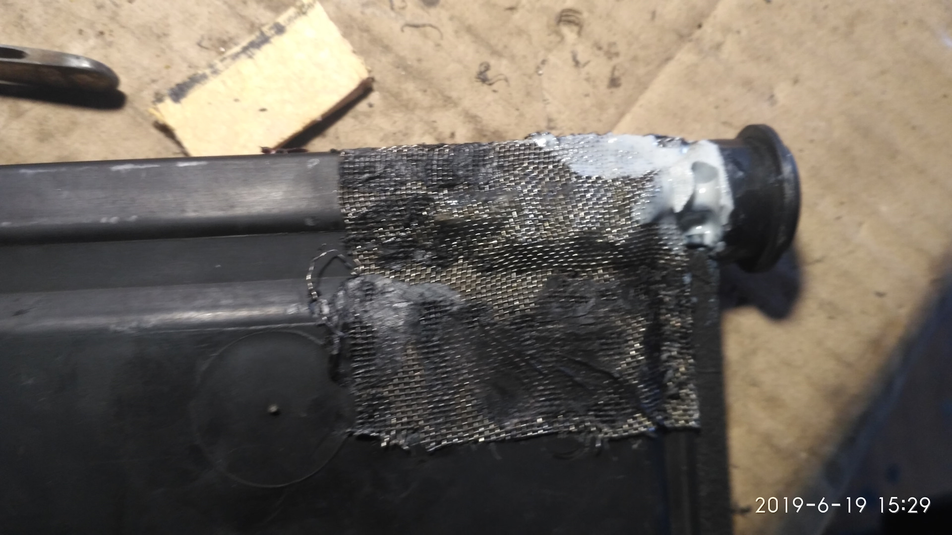

Если просто приклеить долго не продержится, так что просверлил отверстия под гвоздики, примерял, обтачивал и подгонял и изгибал гвоздики.
Дальше решил всё зафиксировать на металлическую сетку и двухкомпонентный клей, но перед этим для удобства закрепил привод на проволочку и термоклей.
Горячим паяльником вплавил металлическую сетку прямо в заслонку, а после чтоб двухкомпонентный клей не растекался сделал подобие формы из малярного скотча.
Пару минут и клей схватился и вот что получилось.
Конечно же в таком виде заслонка плохо ходила в корпусе, так что пришлось подгонять под неё и сам корпус

Итоговые замеры: уже лучше — 9.8 градусов, но может это только само успакаивание ведь и температура за бортом на 7 градусов меньше.

А я брал пластинку металлическую шириной 3-4 см. длинной 2 диаметра кругляша что от заслонки отпал. Нагрел на газу и вплавил её в это колёсико по следу от заслонки. Примерял к заслонке, просверлил 2 отверстия и на заклёпки. Прошло пару месяцев, полёт нормальный
У каждого свои методы, я с помощью сетки ремонтирую.
Восстановил просверлил по центру отверстие Q4,8 мм вкрутил 30мм шпильки Q5мм залил эбоксидкой. Постаил все норм.НО! Заметил что заслонка очень туго ходит в корпусе, и сильно трется о корпус. Залил стенки аэросольной смазкой стало лучше, незнаю на долго ли, но опять смазать не проблема.А делал всё это из за того что во время дождя постоянно потели стекла. Заслонка была постоянно открыта. Посмотрим что изменится.
Я ещё корпус стачивал самодельным дремелем чтоб ничего не цепляла.
Моя после ремонта недолго прослужила, гвоздей видимо не хватало :) Когда полезу решил что буту точить ось из металла и заслонку уже к ней, возможно заслонку на 3д принтере придется печатать, хочу сделать раз и забыть навсегда
Лучше выточить и приворить пластинки по типу моих гвоздей, на принтере мягкая пластмасса
на принтере ращная пластмасса, какая нужна из такой и сделают
