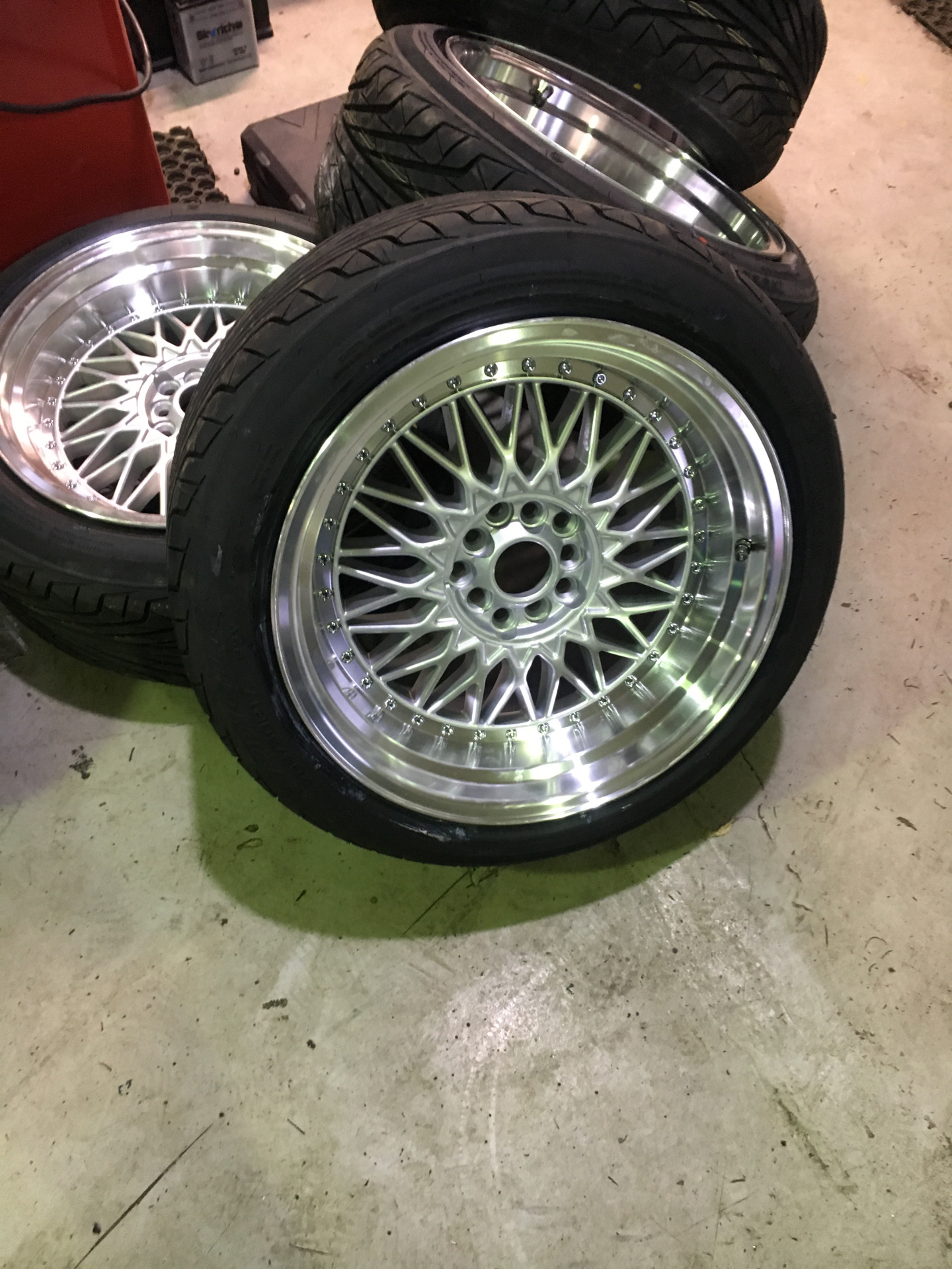

Всем привет! Ну вот очень хотелось и приобрел реплику дисков которые нуууу очень нраица))Ехали из Владивостока, магазин проверенный, несколько товарищей уже приобретали там диски и я решился) По всем параметрам тапки должны были встать бомба! Натянули с горем по полам резину 205/50, вышло как и хотел…
НО ДОЛЖНЫ были…:( из за узора мелких спиц, перед упирается в суппорта! Как я об этом не подумал черт знает…
Зад естессно встает как надо! Прикинули на глаз… Даже не знаю почему не померили… что хватит проставок по 5 мм. На следующий день проснулся, полетел в южный порт(уже горит поставить смотрится бомба), купил пару по 6 мм т.к. 5ок хорошего качества не было с моей сверловкой и ЦО… Примчал обратно, накидываем, колесо, болт ииии… не хватает! Ладно берем 2 сразу итого — 12 мм, все равно не хватает 0_о! С силой можно прокрутить но эт писец… предложили скобу суппорта сточить, но я категорически против таких вариантов… :D
(Кто что думает)
Хотелось бы почитать комментарии на мою затею… Гы гы)))
А хочу я поставить проставки, изучил уже кучу инфы по этому вопросу, материал и прочее… Ближе к делу, думаю поставить в круг 17 мм проставки, с переходом на шпильки ( сама проставка садится на ступицу на родные болты ) как я понял самый грамотный вариант и сплав Д16Т при изготовлении… кто что думает? У кого есть опыт?! Подскажите… колеса конечно будут за арками, но это уже практика покажет, может поставлю фендеры :D

Проставка с переходом на шпильки минимум 15мм, диски вылезут по-любому ) бери развальные опоры и ок 👌🏻
Не хочу развал делать))) мож фендеры мб?! Что думаешь?)))
Если фендеры, то от них плясать и нужно будет, тк они дадут ещё ширины) сюда плюсуй винты, тк без них вида не будет совсем)
A начал плясать от дисков :D И меня теперь затягивает уже в какую то не ту степь… Слишком широкого таракана не хочу)))))Надо кароч опять накинуть диски на перед, все замерить и подумать)))) А вот винты в планах) но наверное в этом году не потяну, но винты прям оч хочу, только нормальные не татехниксы… Что нибудь посолидней с регулировкой по высоте, жесткости и обслуживаемые, вообщем чтобы цена/качество были оправданны, привык ездить резво и боковой крен прям бесит)))

у меня точно такие же диски, но 8.5j, 5мм проставок хватило спокойно
Ну походу пол дюйма от ширины играют роль… если не сложно кинь фото в личку как встали тапки и на сколько за арку вылазят)
У меня было диск цеплял колодку, я её подтачивал на прошлом гольфе.
Ну это другое дело)) наверное радиус был маловат? А у меня цепляет скобу прям спицами…
17ки от субаря
ет 25, у гольфа ет 38, 38-25=13мм проверяй
Привет! Что именно проверять? Я знаю что разница по вылету с родным литьем13 мм)))) вопрос стоит ли попробовать поставить как я хочу
ну ставь проставку минимум на 13мм) 15 например
А я понял к чему ты ведешь))) я хотел 15 поставить, но если 12 мм оказалось маловато то 13 впритык, думал оставить запас, но с другой стороны 15 мм точно должно хватить… скорее ты прав!
