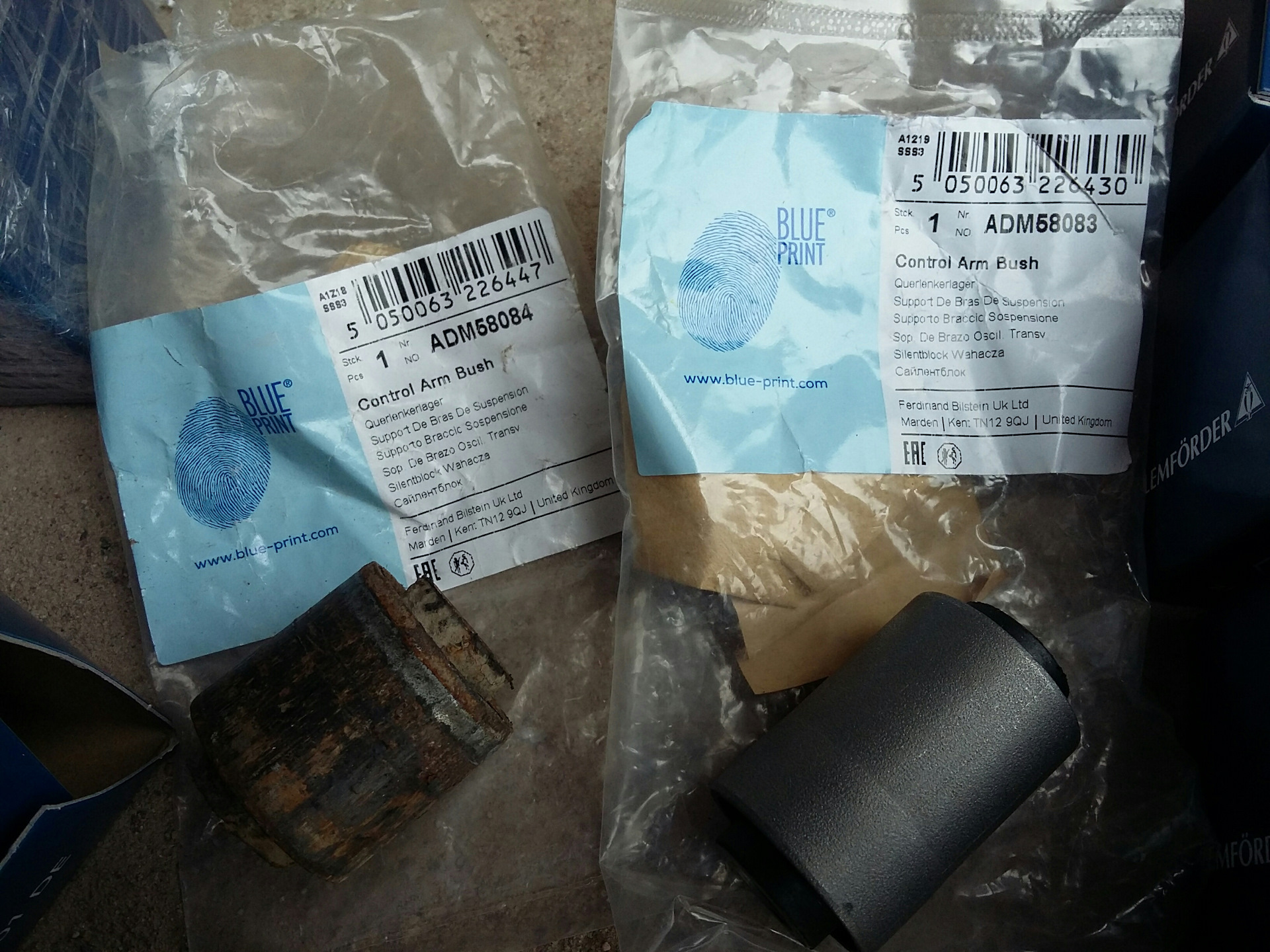

С весны сожрало на заднем колесе внутреннюю часть покрышки. Полез смотреть. Ушастый сайлентблок заднего продольного рычага оторвался от стального сердечника и съехал упёршись в кузов. Сайлентблоки костей так же пришли в негодность. Первый раз менял их на 80т.км. сейчас уже 160т.км. тик в тик отходили так же!
Сайлентблок в подпружиненном тоже устал.
На подпружиненные рычаги были куплены сайлентблоки фирмы Blueprint ADM58084 и ADM58083. Всё как положенно, ступенчатый сайлентблок где болт схождения, чтоб без сварок.
На продольный рычаг были куплены ушастые сайлентблоки китайского Lemforder 36831 01. Посмотрю на сколько хватит.
В кости турецкий Lemforder 31938 01. А в первую замену покупался польский.
Для выпрессовки и монтажа ушастого сайлентблока сделана оправка в виде стального стакана наружным диаметром 58мм. Длиной 70мм. Внутреннее отверстие 40мм на глубину 60мм.
Все болты раскрутились хорошо, т.к. при более раннем вмешательстве на 80т.км. были смазаны графиткой.
Во-первых пока машина на колёсах, советую стронуть все болты в подвеске и колёсах.
Во-вторых нужна стяжка пружин. Пользовался для ВАЗ классики, вставляется внутрь пружины.
В третьих отсоединить провода под датчик ABS.
В четвёртых открутить скобу с тормозным суппортом от рычага.
В пятых для выбивания и запрессовки сайлентблоков применял инструментальные головки из набора. Исключение это оправка-стакан для ушастого.
В шестых один сайлентблок подпружиненного имеет ступенчатую форму и выпрессовка и запрессовка его происходит со строго определённой стороны.
В седьмых из-за демонтажа рычагов серпов при сборке подвески используем правило проставки 113мм. Это нужно сжать подвеску чтоб расстояние между подрамником и подпружиненным рычагом в месте где установлен резиновый отбойник, составляло 113мм. Что соответствует положению: автомобиль на колёсах и немножко поджат по подвеске, так машина собраннее и пожёстче. Т.к. после сборки и установки колёс к болтам серпов уже не подобраться.
И это было ошибкой! Нужно запрессовывать как на заводе, от буртика до торца гнезда в рычаге 8мм. Иначе будет подъедать резину.
Менял всё один. Заняло по времени 8 часов.
Всем удачных ремонтов.

ВЫПРЕСОВЫВАЕМ В ОПРЕДЕЛЕННУЮ СТОРНУ, В КАКУЮ ?
Там сайлентблок ступенчатый. Выпрессовывать в сторону большего диаметра.
Сколько разглядывал ориг рычаги в гараже где то валяются вот хоть убей ни нашол на саленблоке ни какой ступеньки и штангелем все промелял все ровно но слышал про это не раз
Там есть ступенька, несколько десяток от мм
Ну на фото выших салентах ее видно отчетливо, а у сеья я ее не вижу
