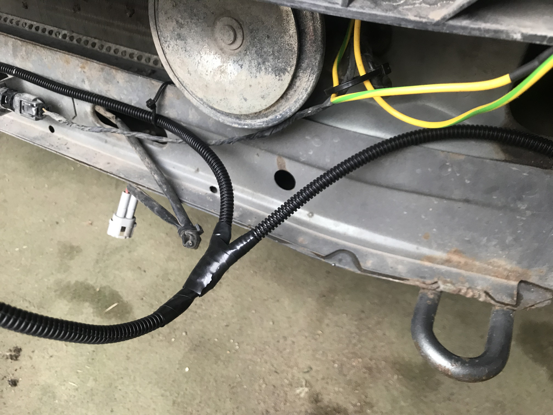

Всем привет. Наконец-то позволил себе купить птф😃 долго ломал голову какие купить — б/у или в магазине. В итоге поехал в магазин и снова начал ломать голову. Купить за 700р (китай) или уж за 1550р (Bosh). Продавец говори если уж хочешь для себя, чтоб не помутнели и не выгорел зеркальный элемент быстро, то бери Bosh. Минут 20 ломал голову. Снова захожу в и все таки покупаю Bosh и ещё светодиоды за 650р (по совету Evgeniy113rus). Поехал довольный в гараж устанавливать. Увлёкся по этому так мало фоток.( Позже дополню) Собирал по этой схеме (фотку приложил), но чутка изменил чтоб птф можно было включать без габаритов. И да провода были перепутаны у меня на фишке( которая цепляется к кнопке), пришлось методом тыка искать. Релюшку использовал 4-ех контактную тоже, которая была на дхо. Провода кинул все с проводкой от дворников. Спросите почему? Потому что не было места чтоб провода от птф кинуть вместе с проводами от усилка. Да и герметика я там не пожалел, что фиг оторвёшь его. Сдалал пока что так, так как буду делать максимально штатно. А это я куплю клеммы штатные( сразу не нашёл их) и попробую найти убитый мус от люкса и в свой мус установлю кнопку, и по этому пока что так. Даже так вполне аккуратно смотрится(бп). Но хочу по штату. Очки красил сам, правда без грунта. Так что ждите продолжения хоть и не будет там ничего сверхъестественного.
Птф-ками я доволен. Свет просто супер. Как буд-то вторые фары установил.

Очки маски купи другие. Там отверстия шире. В автопластике.есть в цвет. И с диодами поосторожней. Лишить могут.
За них штраф же просто. Это которые как накладки очки? Не, такие не нравятся мне.
Бош ещё ниче так, не дорого. Я Киржач левую хотел заменить, дешевле 1400 за штуку не нашёл, в итоге отремонтировал старый(треснут был корпус)
Да правильно. Запаял и норм. Ну можно герметиком поверх намазать для уверенности. Продавец мне ещё показывал оригинал 3500 по-моему сказал. Я чисто посмотрел. Ну с виду собраны лучше да и все.
Оригинал это Киржач(у меня с завода). Я как раз таки на герметик и засадил)))
Ну и четко. На твой век точно хватит)
