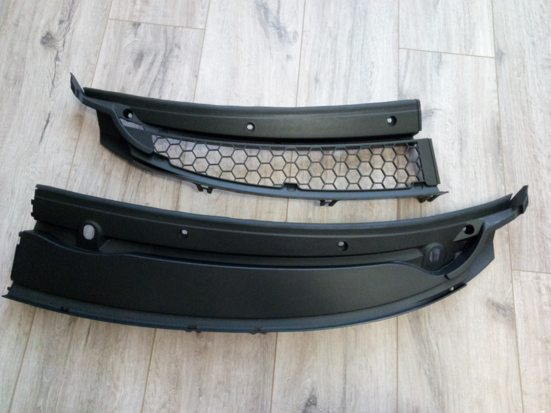

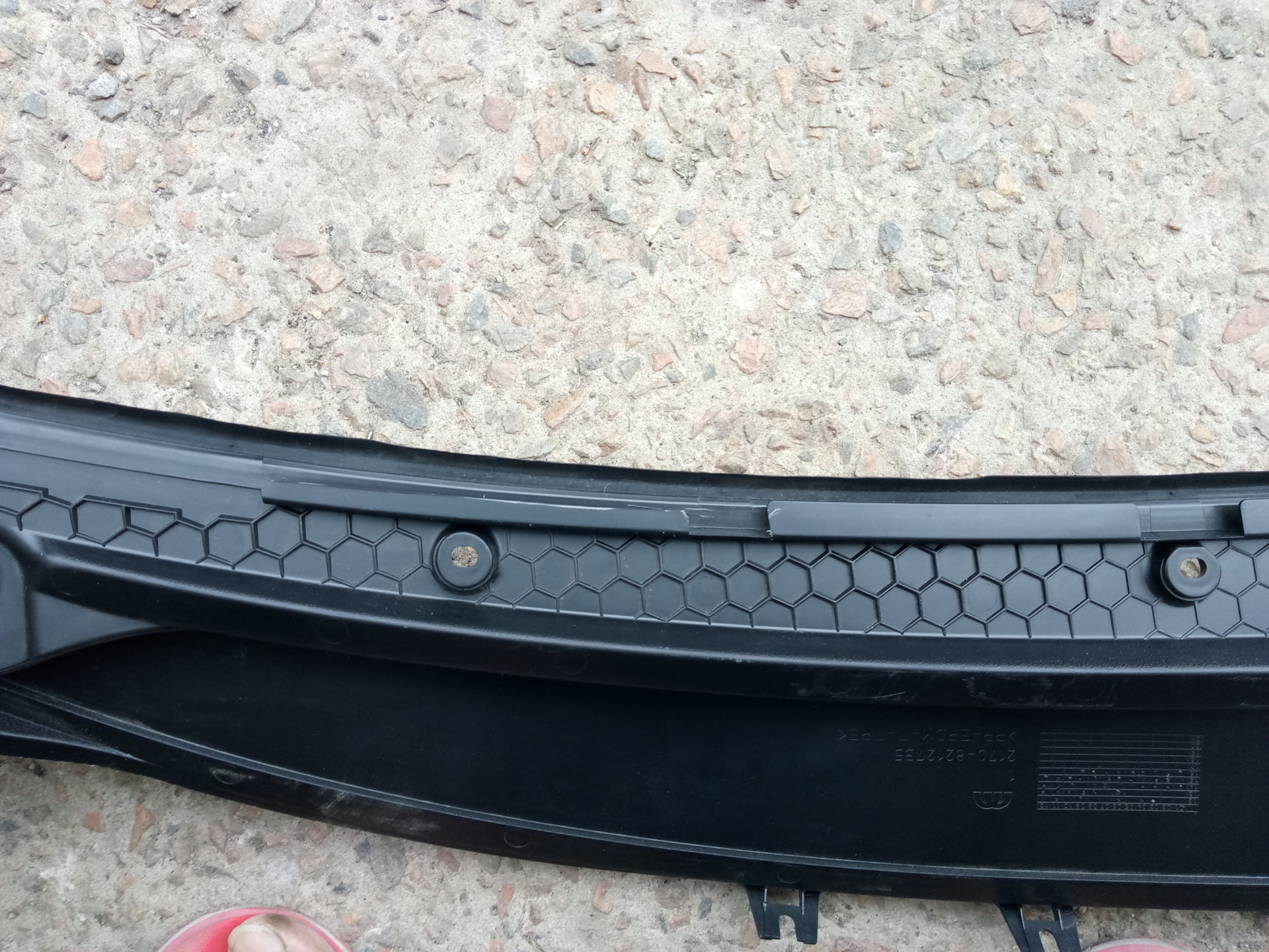

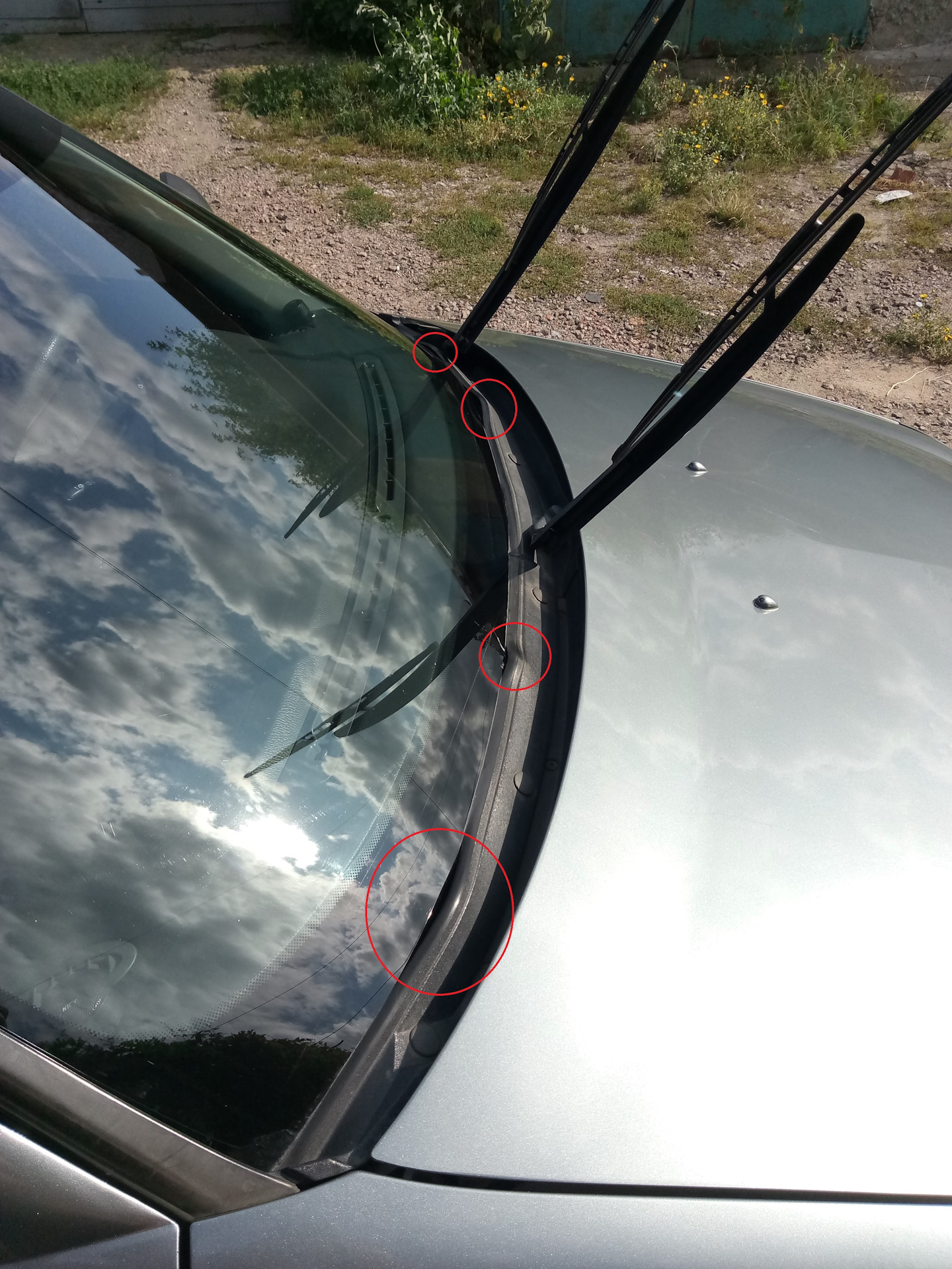

Приора 1 — облицовка рамы ветрового окна, попросту и далее как жабо у многих, если не сказать у всех, вздувается по кромки прилегания к стеклу. На скорость и расход не влияет, но внешне выглядит мрачно. Лечат все по разному: двусторонний скотч, восстановление формы термофеном, дополнительные крепления.
Но более радикальный метод — замена на жабо нового образца, которое имеет дополнительные захваты под лобовое стекло.

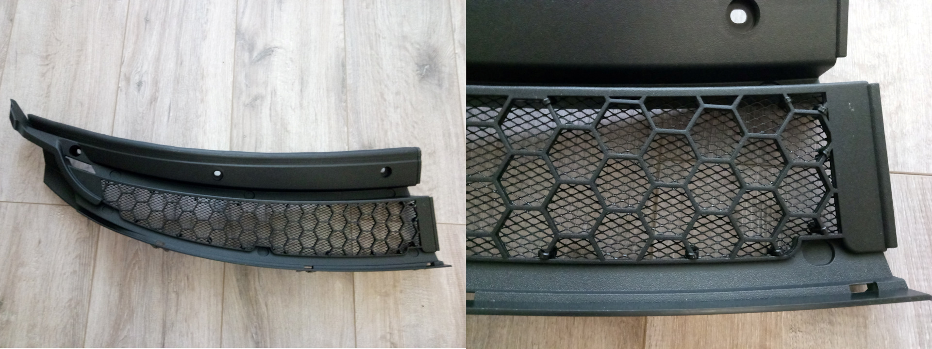

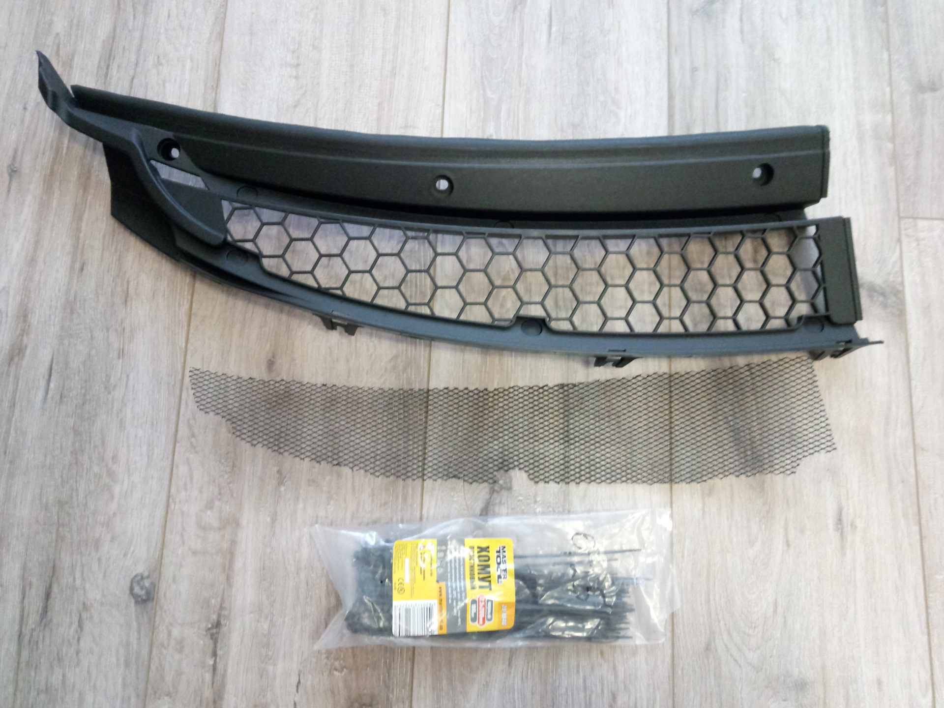

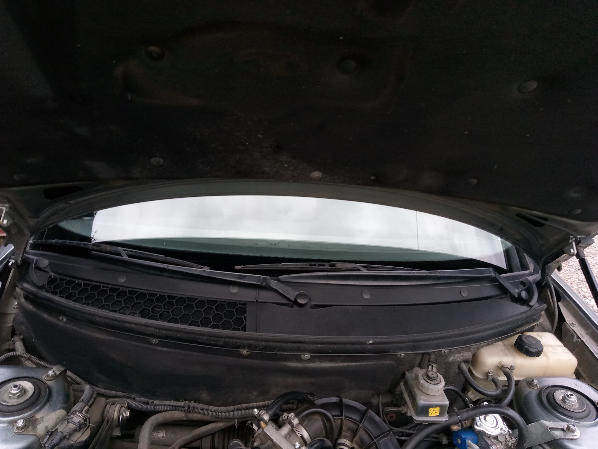

Для фильтрации крупного мусора на часть с сотами со стороны фильтра салона установил мелкую сетку.
Сетку брал обычную для номера. После подрезки сетки под форму жабо, все края дополнительно подкрасил чёрной краской из баллончика. Сетку к сотам жабо крепил пластиковыми чёрными хомутами 2,5 мм х 150 мм. Хомут видно только при внимательном взгляде.

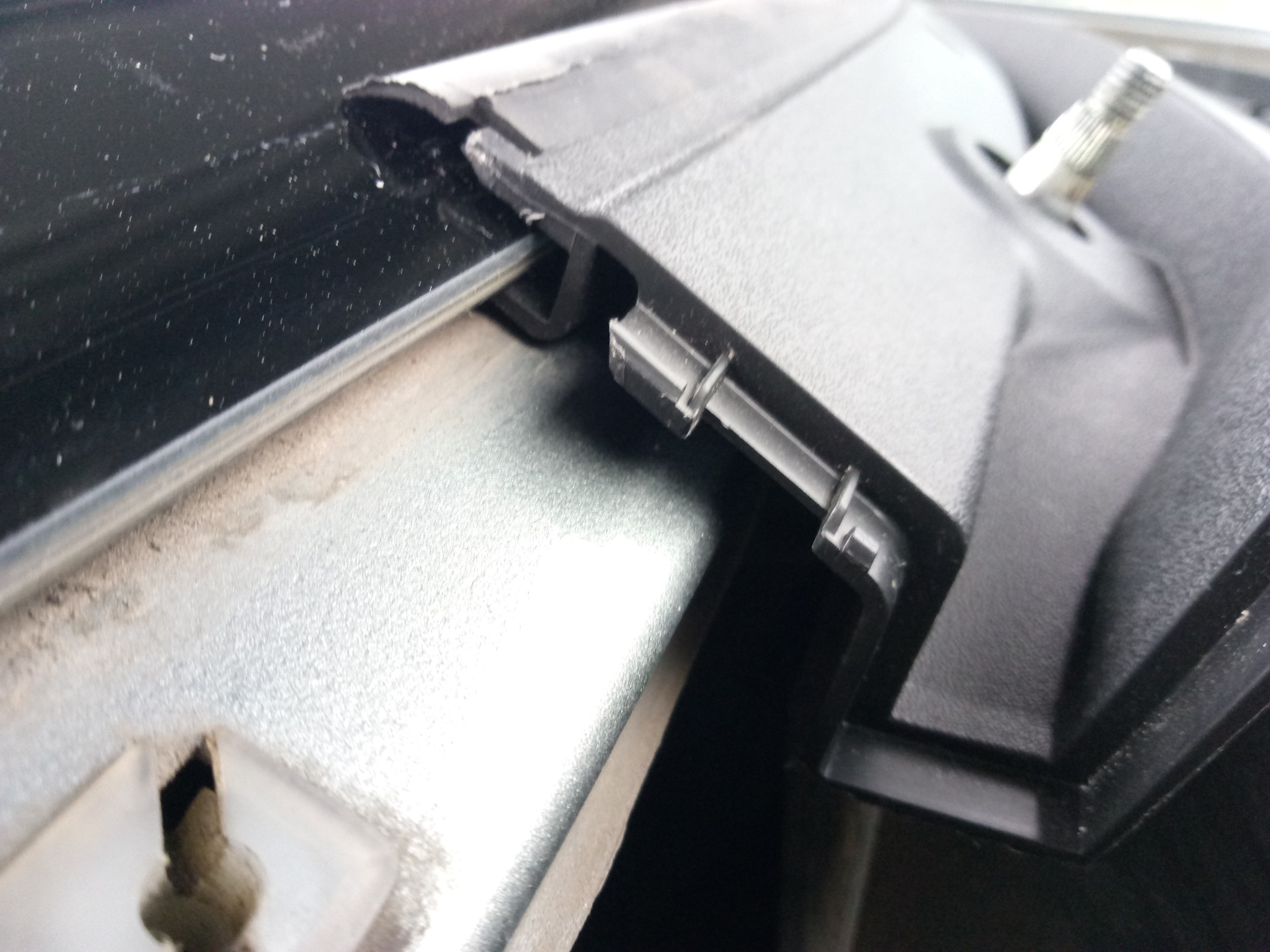

Перед установки немного подрезаем пластиковые захваты, т.к. из-за затвердевшего стекольного герметика жабо не садится полностью на своё место. Пихать на силу не нужно, т.к. можно повредить лобовое стекло. Я подрезал обычным канцелярским ножом. Срезал около 3-4 мм по ширине каждого захвата.

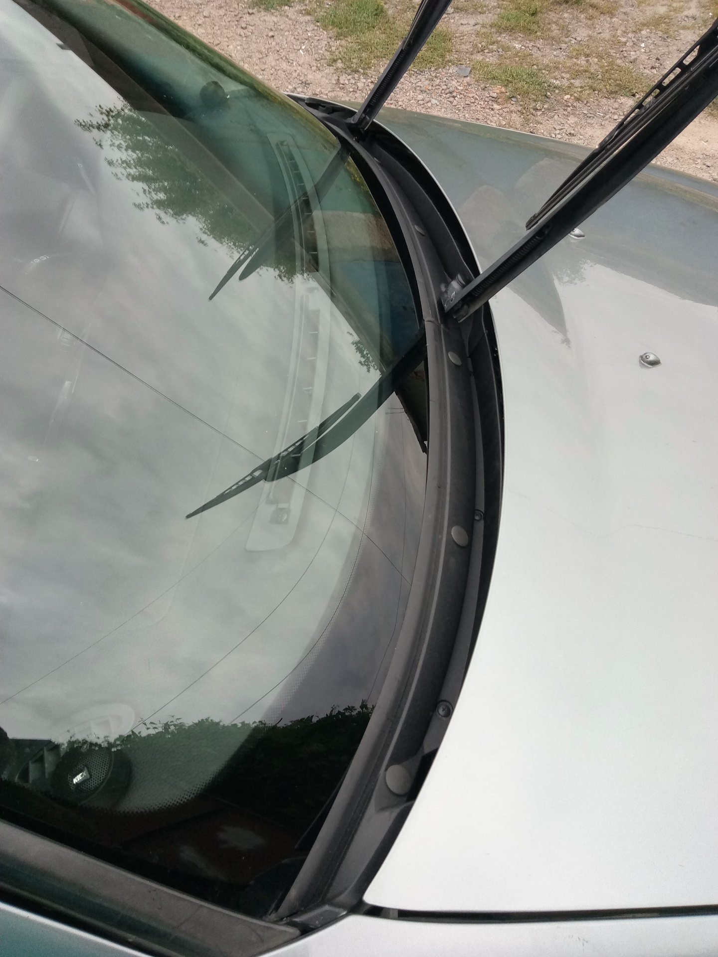

Устанавливаем в обратном порядке.
Вид улучшился — цель достигнута.
