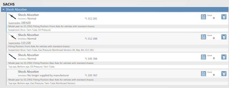

Заменил свои газомасляные стойки профит, на масляные сакс супер туринг, плюс заменил пружины на усилиные но бу, сейчас мне нравится как работают стойки с пружинами в паре, в салоне пропал грохот, а просвет между аркой и колесом не большой и не маленький, для меня ето золотая середина. За стойки спасибо Серёге Anttaressss.

Масло актуально на равнинных районах, где через 8000 км, поверните на лево, там да, плавность хода это главное. В горной местности только газмяс, только хардкор. Иначе более 80 ехать стрёмно.
Все пишут что нада то нада сё, а я не выкладывал даный пост пока не проехался и не ощутил все ето, масло для скорпов с двс донс ето самое то, и я севодня ехал с роботы уже прочитав ваш комментарий, специально держав скорость 120, и знаете что теперь я точно ищу ещё и задние стойки масляные.
Я ж и пишу, по прямой, масло, то что надо!
профит конечно Г, но масло не для наших дорог.
Ето гавно проехало 80 Т, ничего плохого сказать не могу, а как по мне то как раз газмасло или газ не для наших дорог с их росткостью.
Ставил себе каяба масло, очень сильно мягко! И быстро умерли!
Так может с пружинами чёт не то, я бы не сказал что передняя подвеска скорпио 1 сильно мягкая даже с масляными стойками.
Родные то стояли газ- масляные, хотел помягче, купил каябу масло очень не понравилось! Поставил родные обратно, стало лучше!
Очень многое зависит не только от стоек, а и от пружин от высоты резины, от того же давления в шинах, я ездил на газомасляных с родными пружинами и на разных колёсах от 205 65 15 195 60 15
205 55 16 и на всех их с газмас стойками морда была жосткая, да и сзади стоят каябы газ масло тоже жостко, хочу плавности, а есдить с полуспущеным колесами не вариант
У меня тоже лежат новые газ масло, ставил себе, очень жостко, поменял обратно масло
Есть такое
Таки раз уж тут видят разницу (ну и SACHS предлагал варианты газ или масло в зависимости от года) спрошу вот что: какие плюсы минусы у того и другого?)
Разница ощутима, особенно ето заметно на плохих дорогах, а они у нас везде такие, на гравию, в салоне намного тише, при том что стоит 205 55 16 и все саленты передней подвески сделаны с полиуретана, газ масло я считаю актуально ставить на машины с двигателями 2.9, так как морда у них тяжёлая, я не могу сказать что те же Профит газ масло плохо работали, но разница действительно ощутима, особенно когда ты проезжаеш латаные участки дороги где куча етих прищей на асфальте то подвеска просто глотает ети неровности и в салоне их не слышно.

Как новые стойки в работе?
Все норм, свою задачу выполняют, заказал и на зад такие, жжжддддуууу
