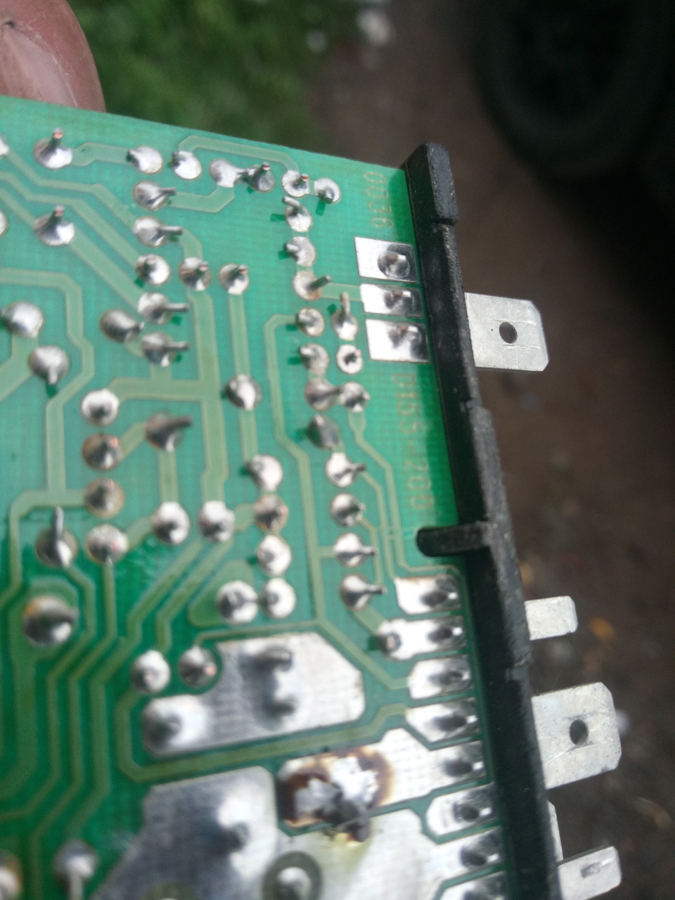

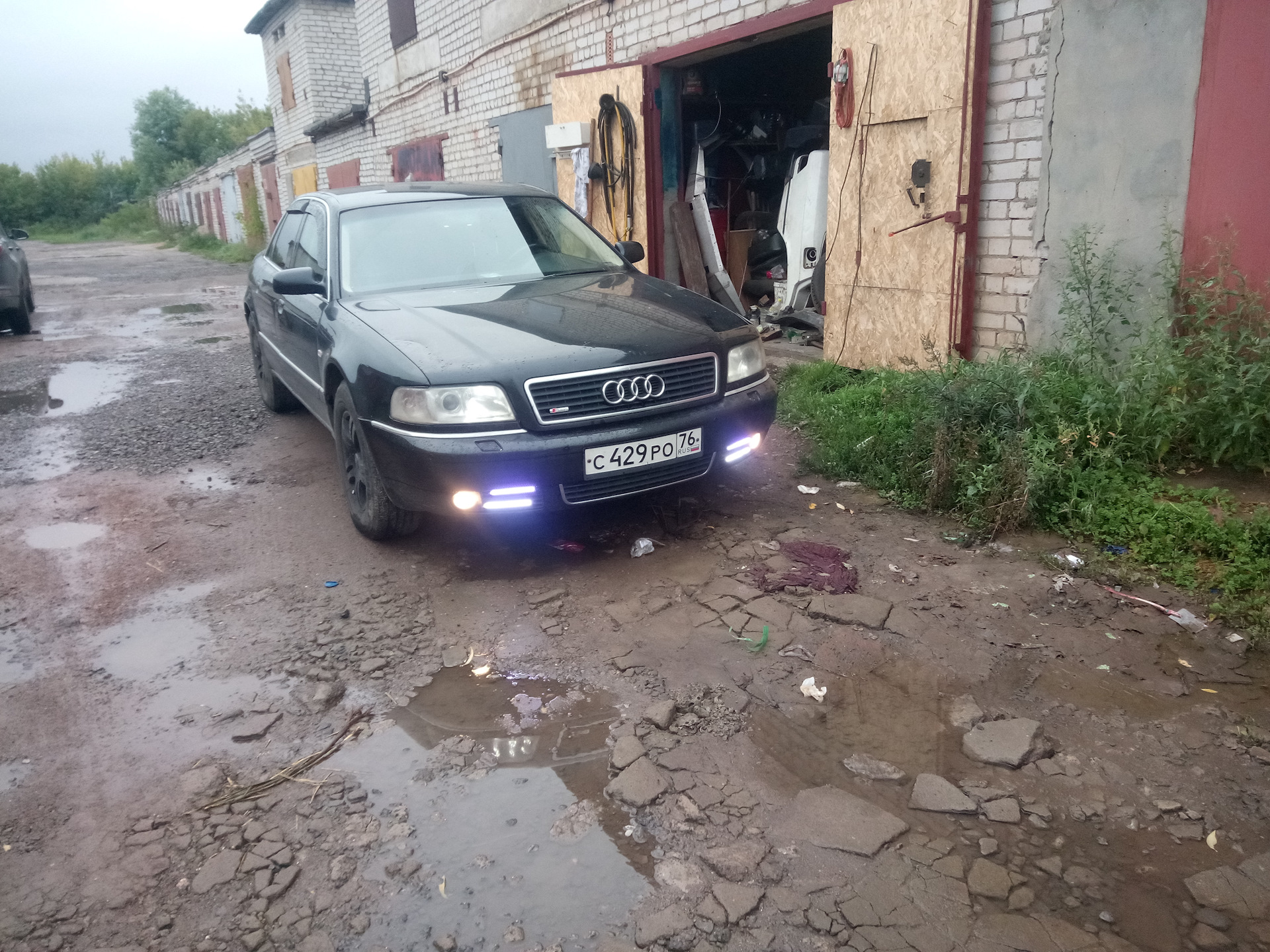

С покупки не работали противотуманки( ни зад ни перед((

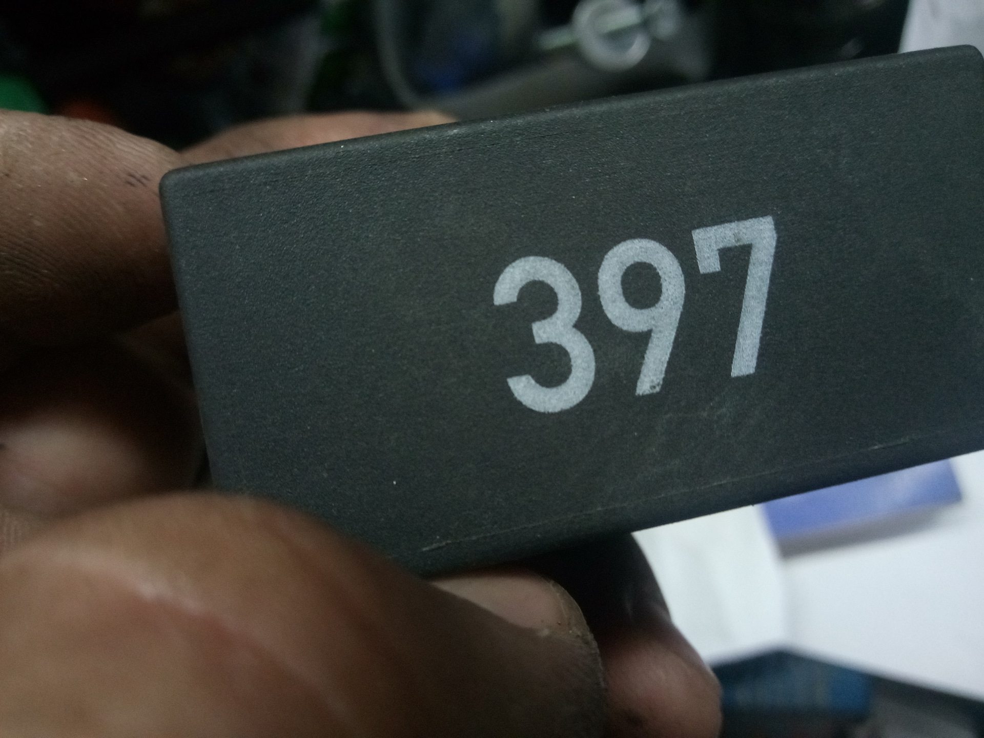

Все оказалось очень просто! В ногах пассажира находим реле за них отвечающие, разбираем и пропаиваем силовые контакты)) один по центру от реле и с краю от ножек лапки на фото видно
И все работает))) правда сначала наверное окислились от долгого неиспользования клавиши внутри, передние сработали раза с 10 ))) самое забавное при включении задних передние включались автоматически!
Запчасти на фото: 8D0907701A
Запчасти на фото: 103306

пришлось еще раз лезть))) перед работал через раз( пропайка металлической перемычке в центре отвечает за перед противотуманки
