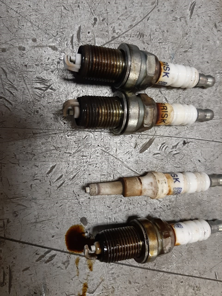

Пару месяцев назад я менял очередной датчик давления масла, и он буквально через две недели опять начал на холостых показывать по нулям… Подумал, что опять неисправный, а видимо нет.
После покатушки за горе-гонщиками застучали гидрики, полез в мотор, а шуп до масла не достал. Залил литр… Залил два… И вот она норма. Куда делись два литра масла за 3.5 тыс., Для меня загадка — масло не убегает, всё сухо, выхлоп чистейший! Но факт остаётся фактом. Ну бог с ним, гидрики перестали стучать и хорошо, а после 30 минут езды на холостом начала к писку зумера ещё моргать контрольная маслёнка на приборке, а хто уже показатель что давления действительно нет!
Уаз поехал на вскрытие и, наверно, конечно мне бы не хотелось, но на капиталку видимо, хотя пробег 113 тыс смешной. в связи с этим у меня вопросы к знатокам, т.к. я не щнаю что сейчас стоит брать:

Если угар через колпачки или они слетели, то свеча будет похожа на это a.d-cd.net/cf62e16s-960.jpg
У меня только змена поршней и колец на 190 т км привела к огромному росту расхода масла.
Выхлоп из-за катализатора будет чистый. Но через некоторое время на краю выхлопной трубы появится специфический чёрный ободок. Увидеть дым можно, если спуститься с высокой-высокой горы на передаче. Я так разок подумал, что всё, хана движку, потом масло прогорело, и стало по-прежнему. При этом расход масла был литр на тысячу км.

кольца уже точно менять… в одном цилиндре полно масла, голову будем сдёргивать всё равно…
Масло на резьюе свечей могло появиться при откручивании из колодца. Уплотнения под крышкой плохое.
Рано думать про только кольца. Может(скорее всего) там замену поршней надо будет делать. Почему-то с завода они болтаются как хй в стакане. Тут "мотор-деталь" Кострома шикарный производитель комплектов(поршень+палец+кольца)… из разных коробок берёшь поршня и они все в размер и в вес один.
ЗЫ: кстати про масло в цилиндрах. Опыт мотористов… если мотор поработал на холостых и даёшь ему газ, а из трубы дым пошёл — колпачки. Если постоянно дым — то кольца.
уплотнение нормально, в колодце масла нет, это масло из цилиндра

По поводу потери масла 1 — это утечка 2- это слетели маслосьемные колпачки 1-2 слетят уже будет расход и 3- не снимают маслосьемные кольца масло со стенок цилиндра, Износ ЦПГ. По поводу давления, понятно либо насос не выдает либо потери большие в масляной системе, хуже всего найти потери в масляной системе, там вариантов море.

Масло может во впуск выгонять. Если по трассе еду с оборотами до 4 тыс то на 1000 км доливал по поллитра. Если ехать в режиме до 3 тыс то масло не уходит вообще. НАсчет колпачков-выкрути свечи. Если колпачки гонят то свеча черная будет и юбка в масле.
