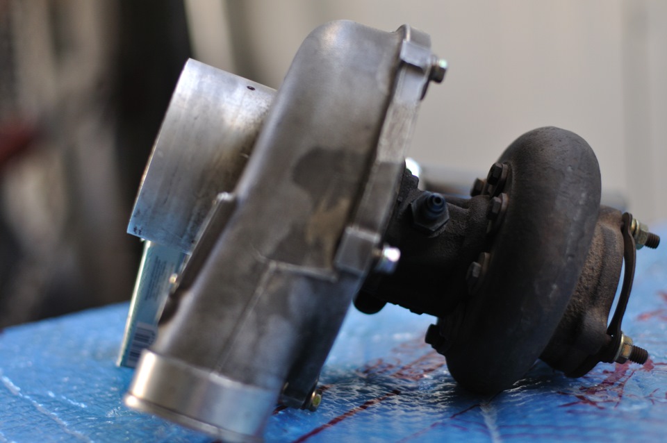

Приобрел небольшую весгейтную турбинку IHI RHX6. Бывшая в употреблении, состояние новой. Что получится очень интересно, но скажу, что она стояла на 195 калдине и она неплохо поливала. Короче сам заинтригован. Продолжение следует…
Ну и у нас 540 форсы, и селика205 турбина выходит тоже где-то также на1кг. Горячка влияет непосредственно на затычность, те будет ли она до отсечки дуть тот же 1кг? Вот в чём вопрос))) И этого не узнать пока не дунешь сам
она до отсечки может дуть больше 1.5 кг, у всех турбин данной модели рабочее давление начинается с 1.3 кг, . У данной модели есть 4 типа турбин, все они отличаются по диаметру и по рабочему давлению, ну и следовательно по потенциалу мощности. (не помню какая именно эта модификация)
Форсы будут 850, коллектор и выхлоп будут изготавливаться с чистого листа, затычности не будет и темпер выхлопа понизится.

она существенно меньше стока. (по кр. мере по фоткам) =) что ты от нее ждешь?
зы. если уж мутить новый коллектор и выпуск, надо бы смотреть минимум картофелену и выше. тем более для мт

Она больше стока почти в 1,5 раза. От нее жду большей отдачи (родная уже умирать начала, а покупать такую же, смысла не вижу).
какие у нее размеры крыльчаток?
Померю, напишу.

Горячка маловата((( на первый взгляд
На предыдущей калдине на буст 1 кг в районе 5000 оборотов выходила, на 540 форсах и непонятном бустапном мозге.

а чем это все будет рулиться?
Суб мозг HKS F-Con S

Есть спецы способные настроить? Суб комп точно в состоянии смесь приготовить?
В Находке и Владивостоке есть люди умеющие)
