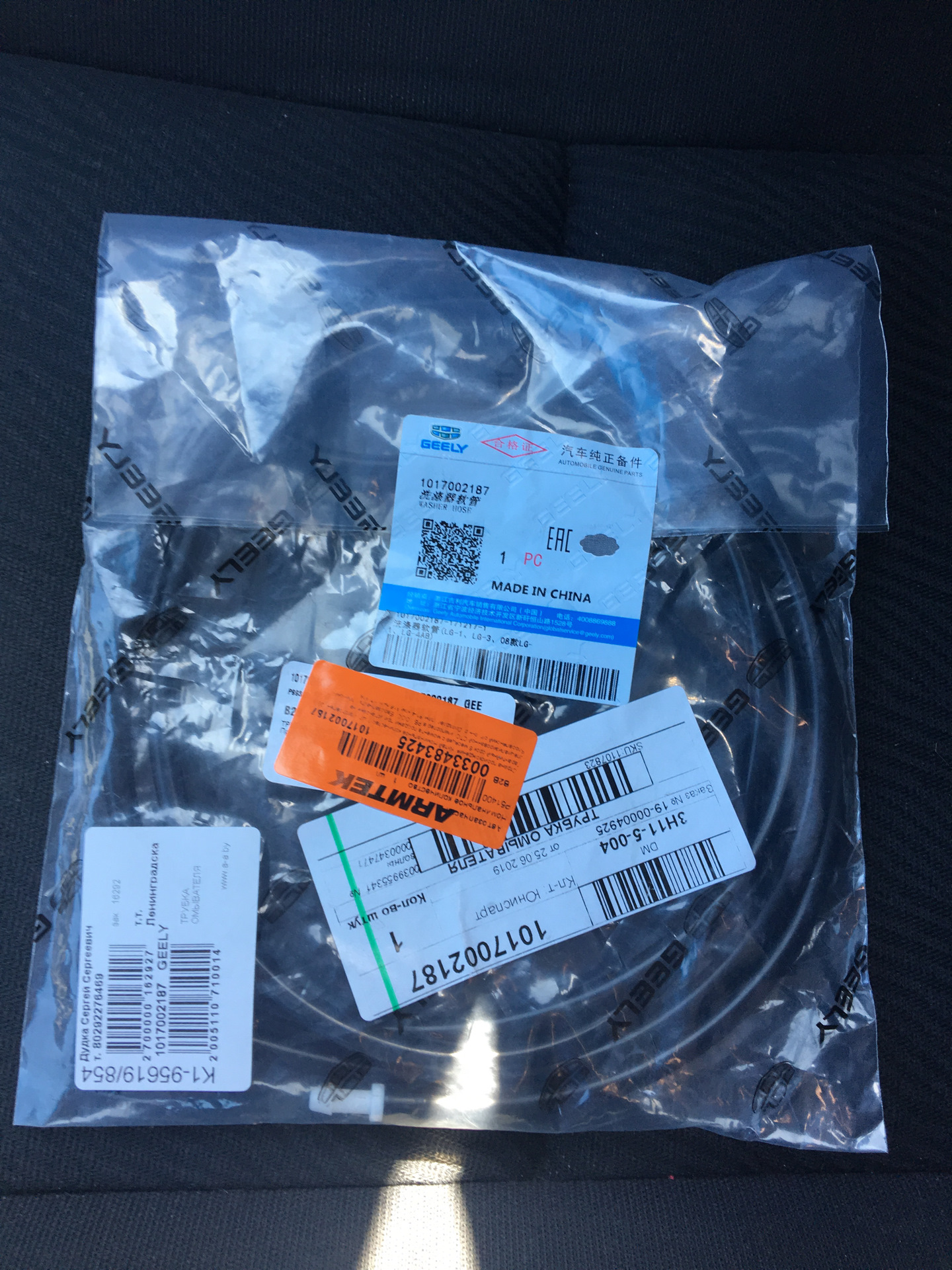

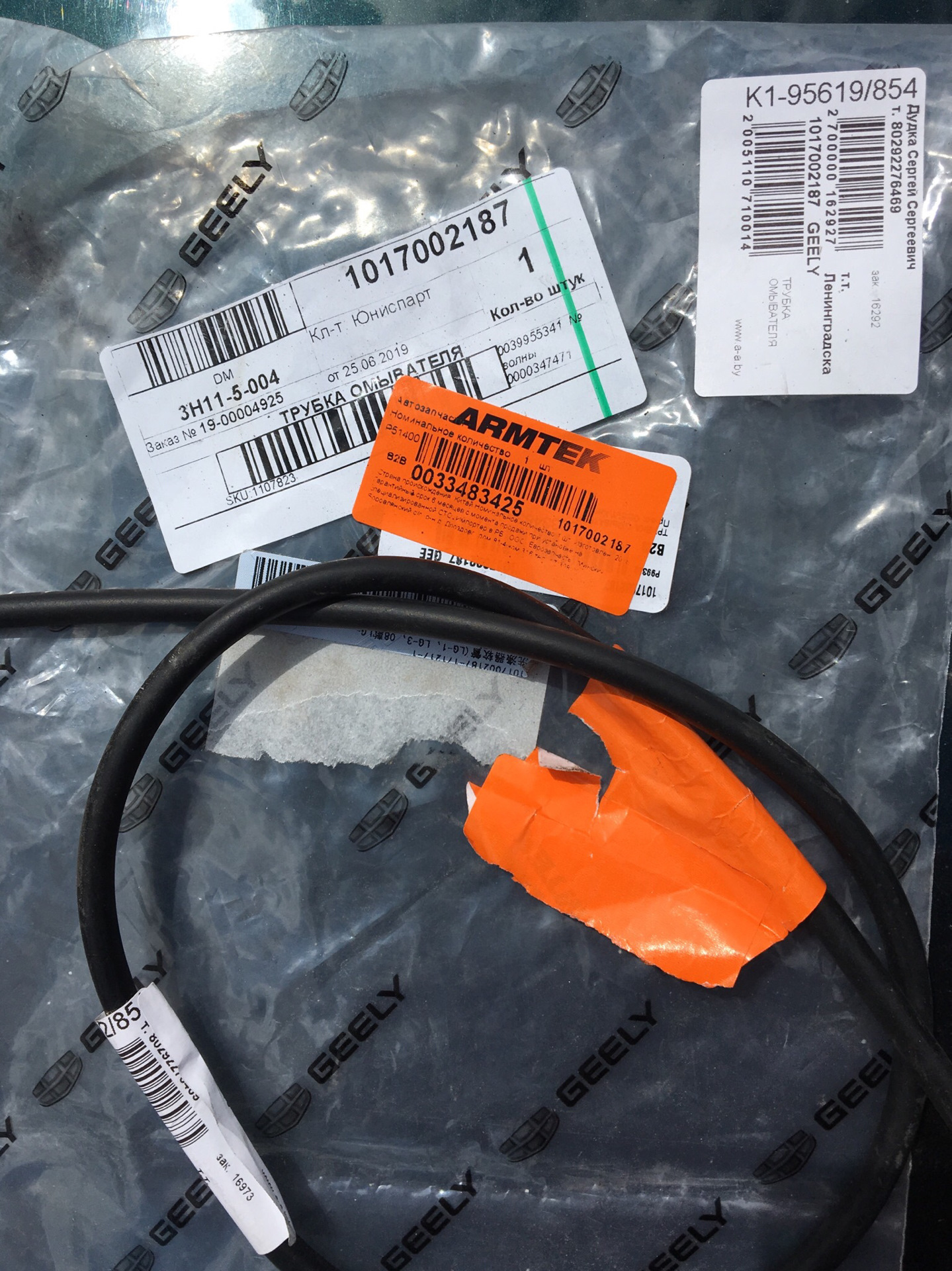

Покупаем шланг от GEELY 1017002187 (он кстати 1900мм, кто-то померял) и шанг от *та-да-да-дам от ВАЗ или LADA, кому как приятнее. (Арт. 2110520809510Р (БРТ фирма-производитель).
Шланг в меру мягкий, думаю будет ходить. Можно ещё купить соединение <—> (ёлочка-ёлочка) и заменить часть шланга Geely (там стоит «Г» образный уголок и после сборки он лежит на крыле, тоесть на самом видном месте)

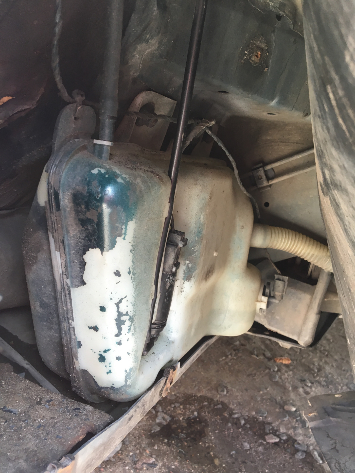

4. Протягиваем новый шланг от GEELY, выводим через отверстие вниз и надеваем на насос, который установлен в бачок обывателя под аркой колеса.

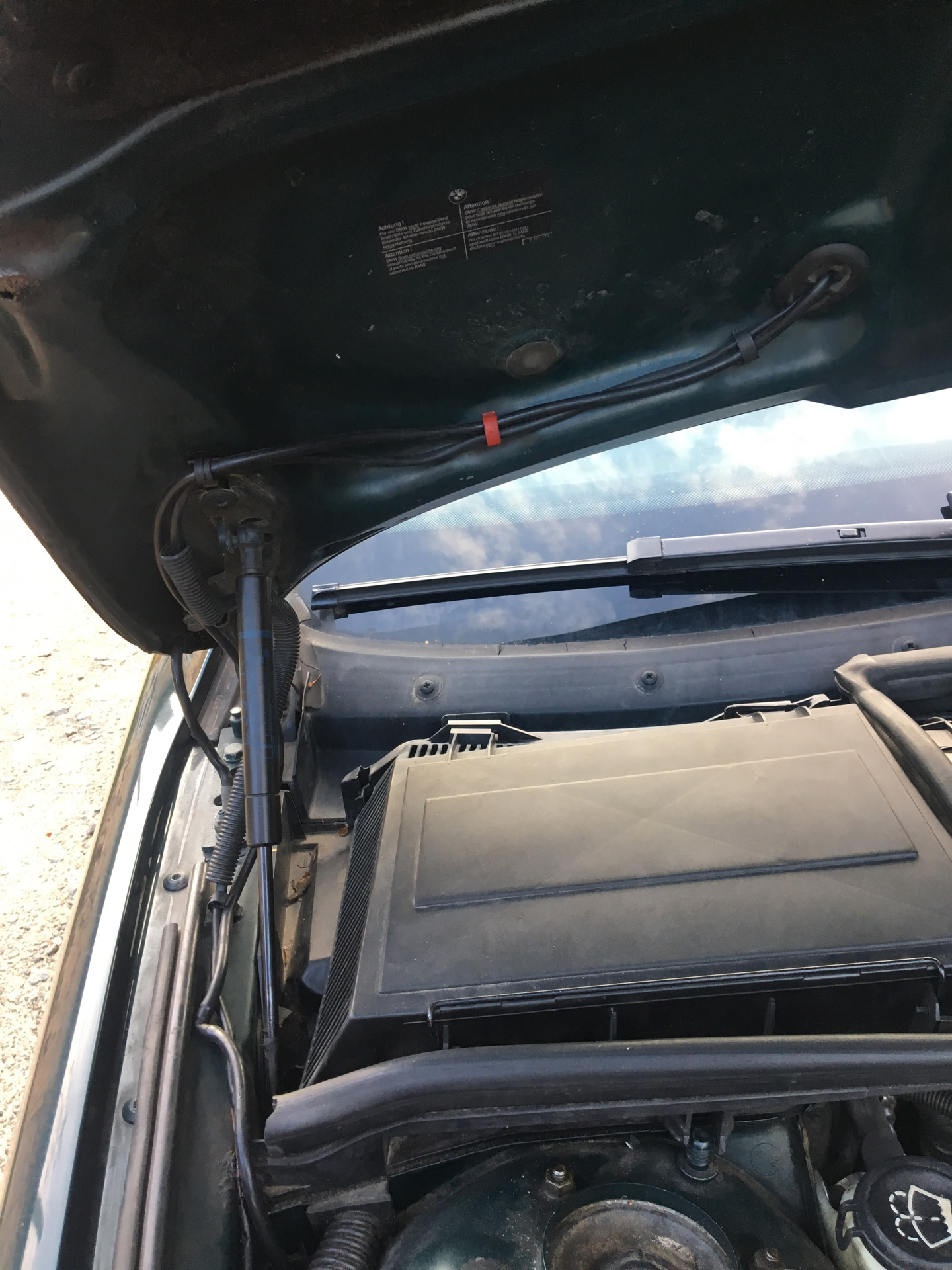

5. Вторую часть шланга протягиваем через клипсы и ведём к форсункам омывателя лобового стекла.
6. Надеваем на тройник. Лучше затянуть хомут, шланг мягкий — слетает.
7. Берём шланг от жигулей(LADA) и отрезаем от него два куска — один длиной как до второй форсунки (25-30см), второй маленький — до первой (5-7см).
8. Втравляем уголки(которые предварительно сняли с старых трубок) и надеваемся на форсунки.

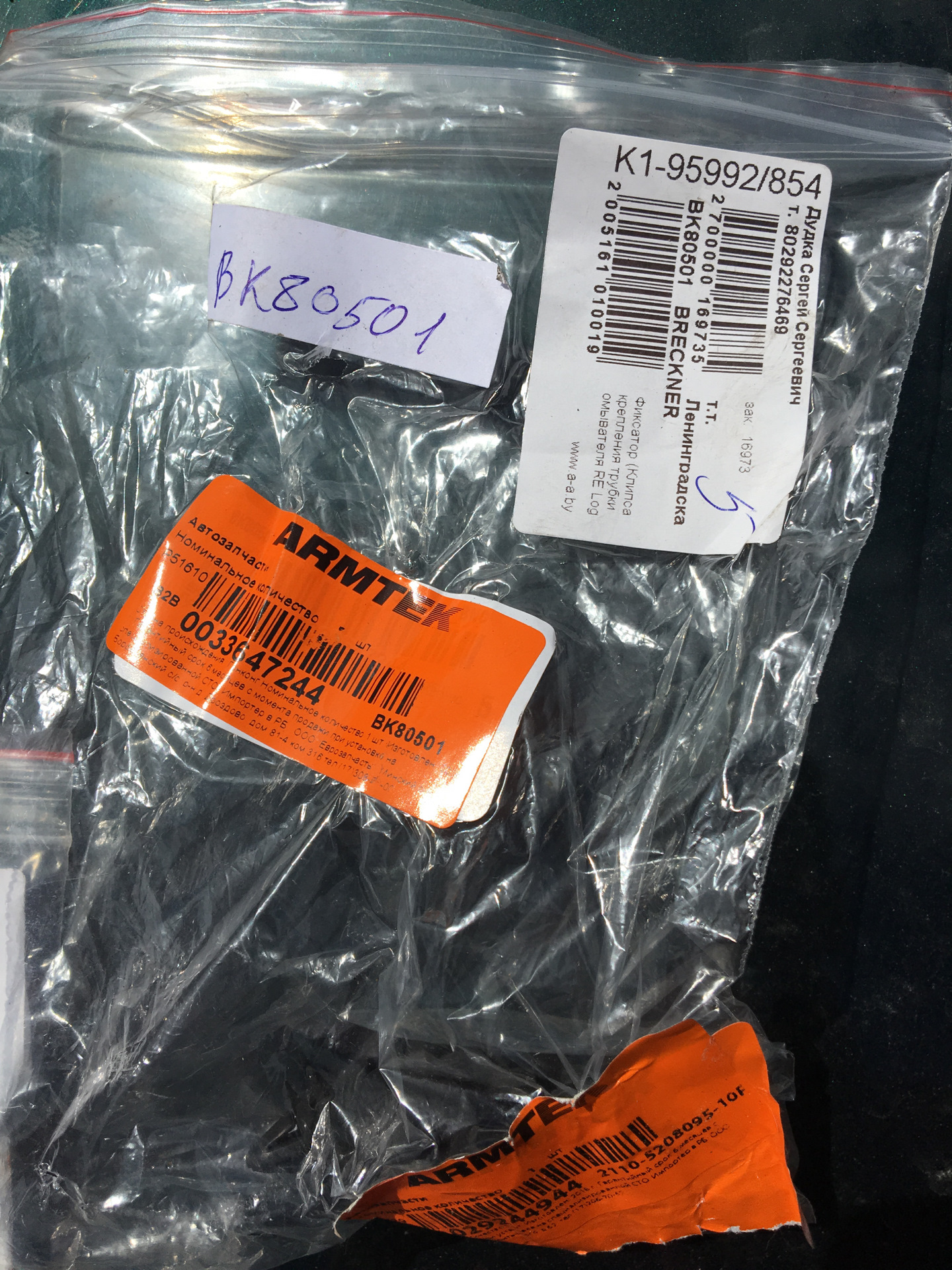

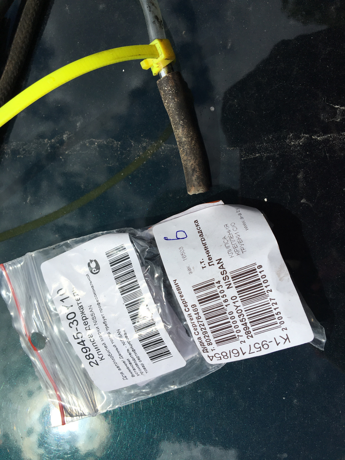

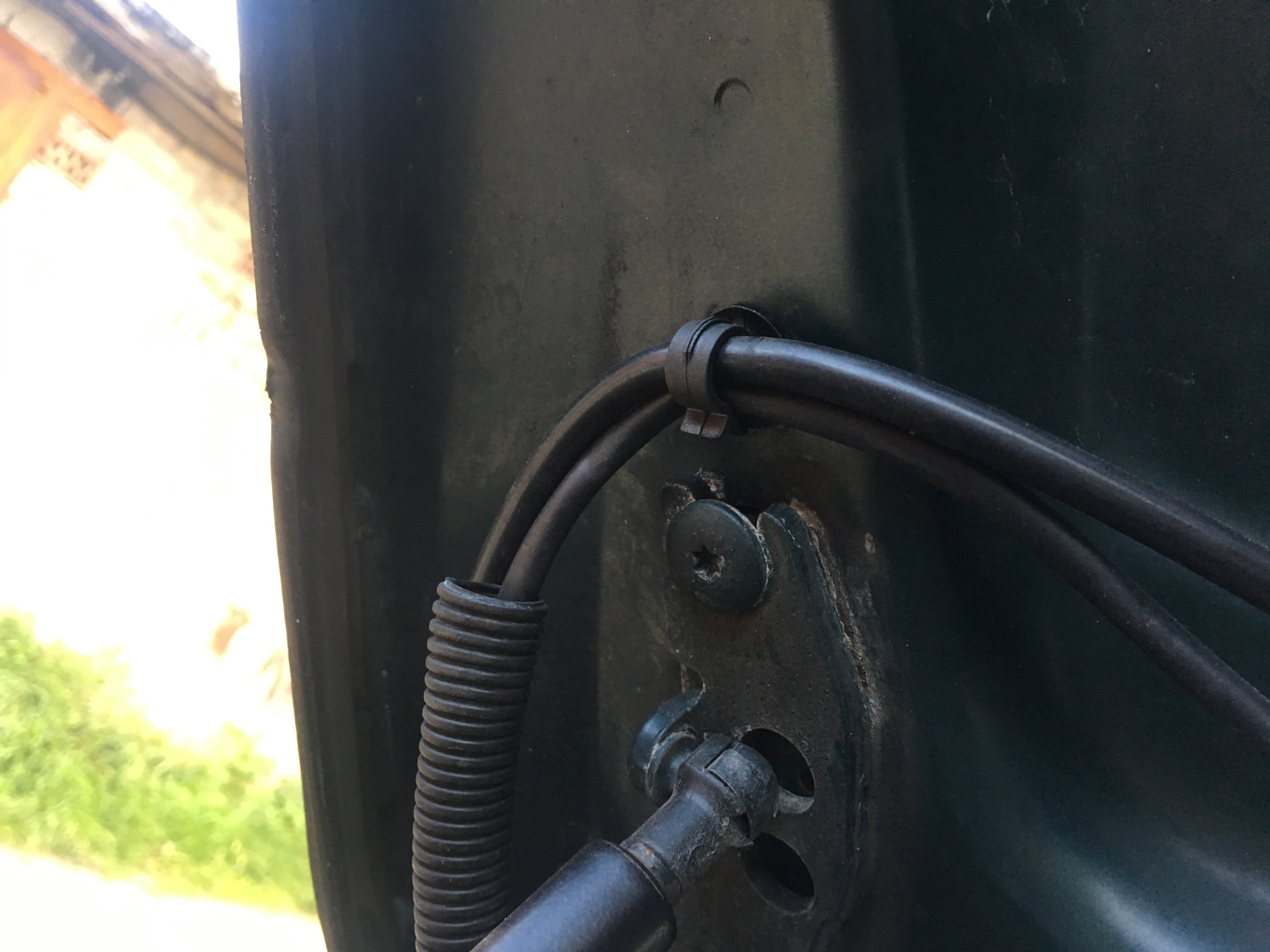

9. Все это богатство защелкиваем оригинальными клипсами (если живы родные или вы приобрели новые), я же решил пойти дальше (после продукции марки ВАЗ мне можно все — заказал клипсы Renault BK80501. Стали как родные.

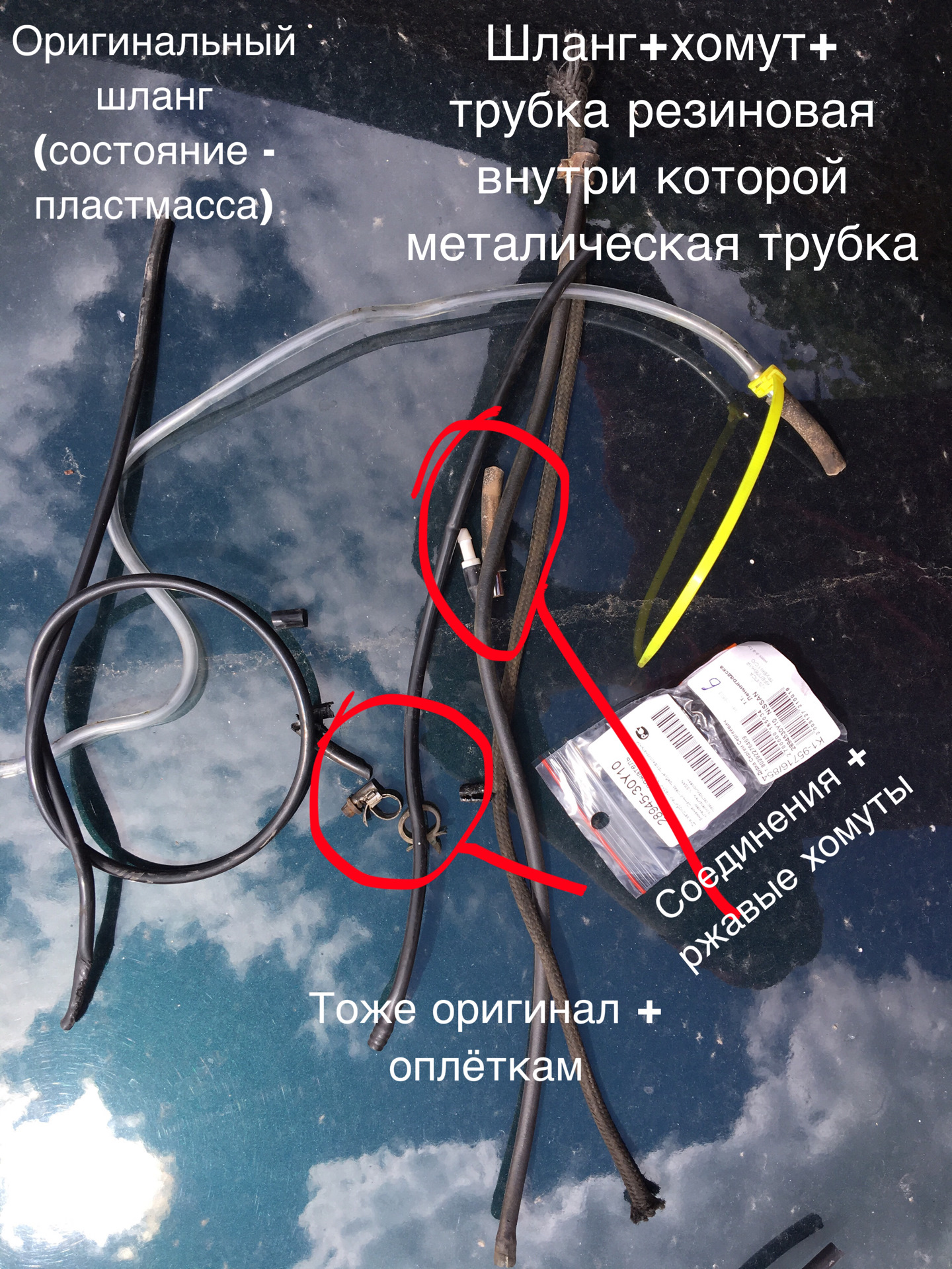

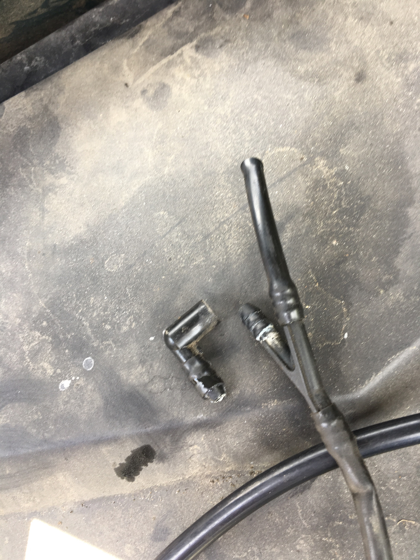

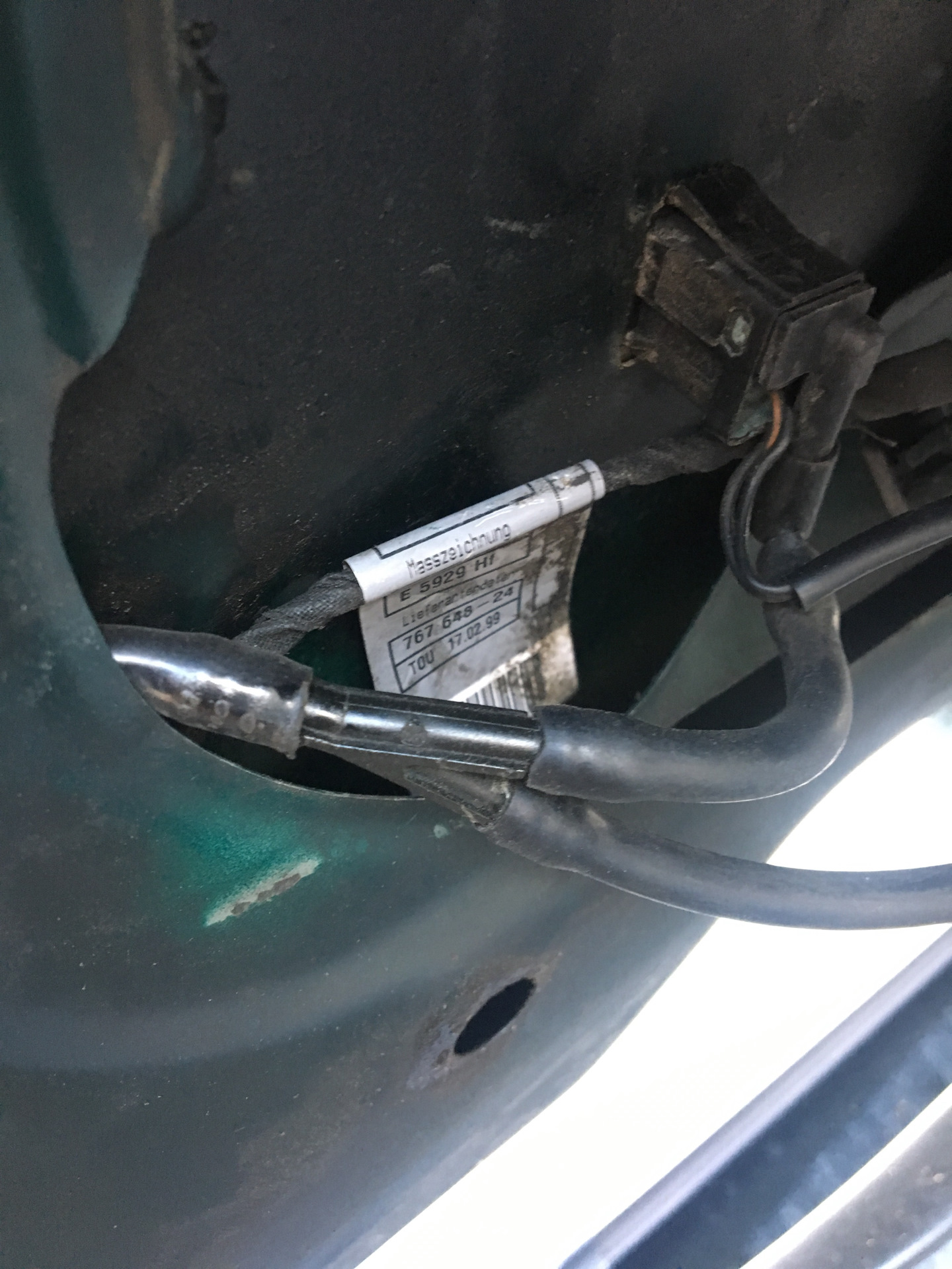

Затупив не сфоткал как было ДО — поэтому на фото, то из чего был собран шланг для омывателя.
Прозрачный шланг, на нем хомут пластиковый, два куска пластмассовой (раньше были резиновые) трубки, длинный кусок шланга из пластмассы (ранее резина)). Ещё два мелких хомута — на шланге.
Но система кое-как работала)

По итогу теперь выглядит так

Скажи, как провести новый шланг от бочка и в подкапотное пространство, суну шланг в отверстие, он там загибается, как там выполнен этот канала для трубки, там прям спец канал для трубки, или пустотелое пространство? Как направить шланг в отверстие когда ысунул его в крыло
Мне кажется я просовывал из под капота вниз. Там есть отверстие и оно специально для шланга. Но точно не помню, 6 лет прошло. Кстати все шланги до сих пор те что поставил
Да, вроде разобрался, всю ночь пытался увидеть как идёт этот шланг по картинкам, шланг проходит под коробкой релюшек и мозгов, за водшуным фильтром, да и там есть такое отверстие оно как дренаж работает и как отверстие для шланга, самое проблемное теперь попасть в эту дырку, а то преды мешают
