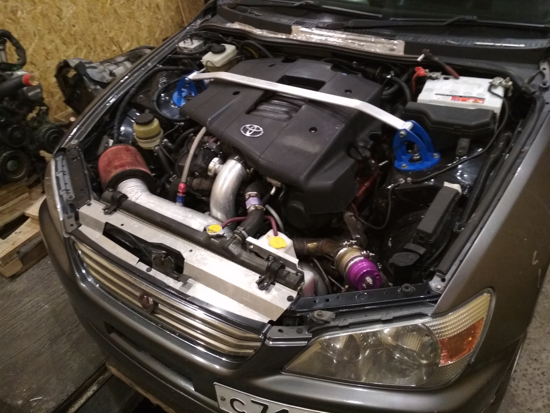

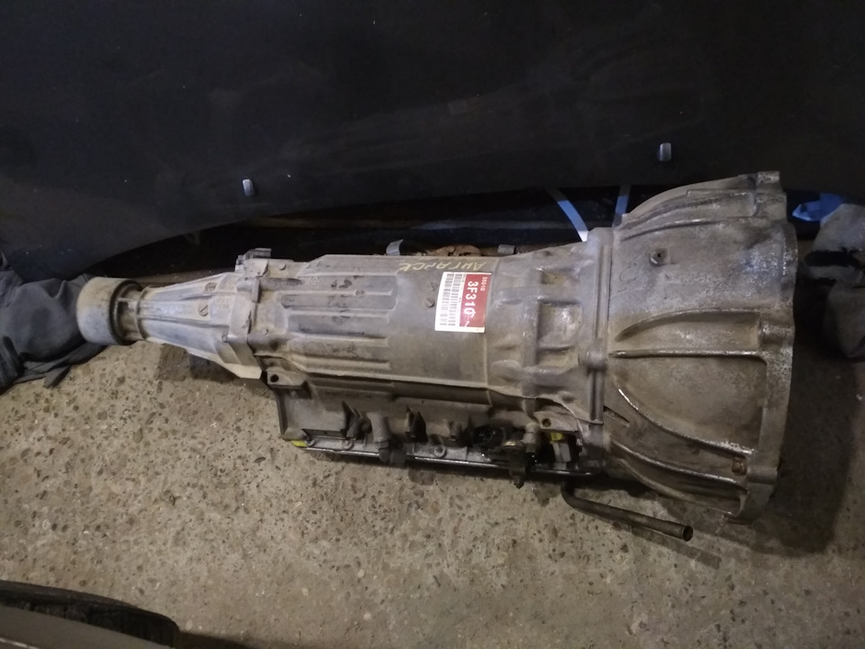

Когда я строил 1uz turbo на АКПП в 2017 году, мной была выбрана и доработана коробка А650e. Хотелось 5 ступ для узета, близкий по передаточным числам к 154 коробке на которой я тогда ездил. Перебрал А650 полностью, добавил дисков в пакеты, поставил шифткит трансго, плюс дополнительно запилил гидроблок.
Когда встал вопрос чем ей управлять, знакомые советовали поставить ratcu из-за её простоты и надёжности. Я не раздумывая купил этот блок и установил. Настраивается он и правда легко, в этом никаких сложностей нет.
При первом выезде обнаружил что коробка перескакивает с 1 на 3 передачу, всегда. Рукожопый алень, криво собрал коробас — подумал я про себя. Снял гидроблок осмотрел тушку коробки, проверил пневматикой пакет 2 передачи -всё ок. Поставил сток гидроблок ситуация не изменилась. Стал грешить на ратку. Написал разработчику (Ивану), он сказал что проблема в железе и ратка тут не при чем.

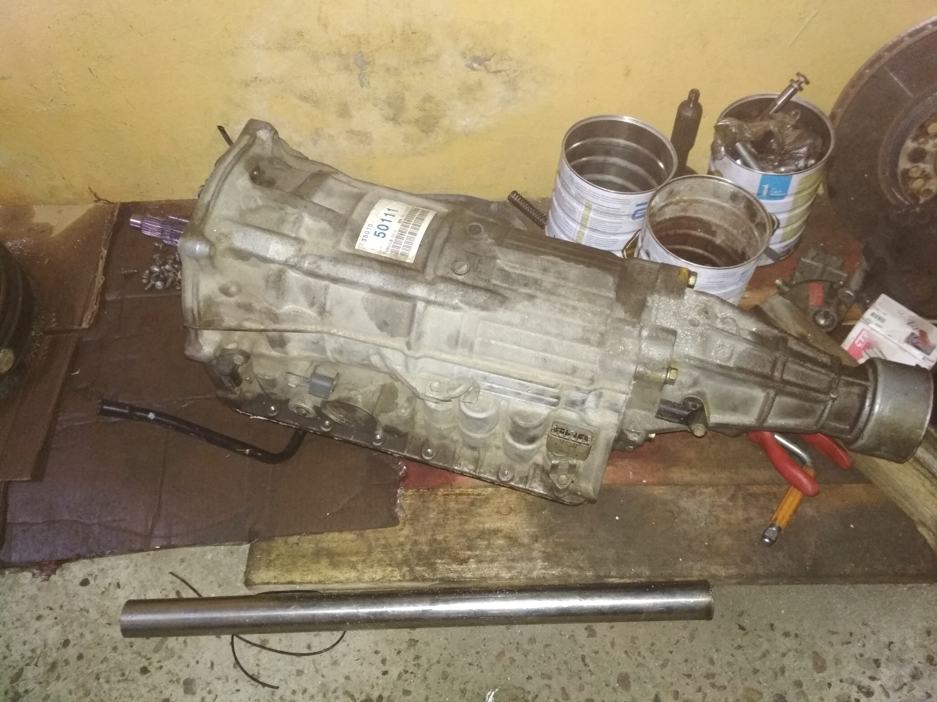

Вздохнув заказал 4 ступую коробку от аристы и так же её доработав прикрутил к узету.
Ратка заработала на всех 4 передачах, настроил и поехал. Ощутил всю скорость и мощь 4 литра турбо, ехала эта штука очень быстро и дерзко.

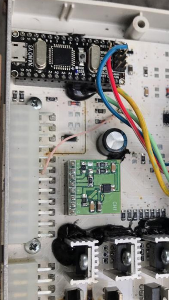

Я хотел написать тут про убогую конструкцию и схемотехнику, более подходящие для настольных лабораторных макетов. Но потом увидел, что это уже есть =)
Достаточно посмотреть на потроха ратки чтобы понять насколько оно убогое и школьное изделие. Люди не выросли дальше уровня прикручивания к ардуино силовых ключей с радиаторами. Защит от замыканий, обрывов и прочего нет. С обработкой сигналов беда. Про наличие специальных дрвйверов для управления вообще наверное не згают (атека, кстати, тоже как и еще 1 чей то новорожденный недавно контроллер). Полгода собирал отзывы, изучал тему "а не сделать ли свой?", отзывов негативных через 1 покупателя.
Довольны лишь те, кто ничего не понимает, как должно работать правильное изделие.Уровень тех.поддержки низкий, основной стиль: купил и досвидания. Нередко общение грубое, даже хамоватое (есть скриншоты переписок). Увы, многие не готовы делиться негативом чтобы не показать дураком, которому впарили уши дохлого осла.
Сорри за опечатки, пишу с телефона, неудобно.
Добавил фото. Как надо укуриться чтобы делать такое?
Панельки на штырьках.
Радиаторы, но не просто ралиаторы а еще и термоклеем приделаны! О радиаторах со штырями под впайку не, не слышали?

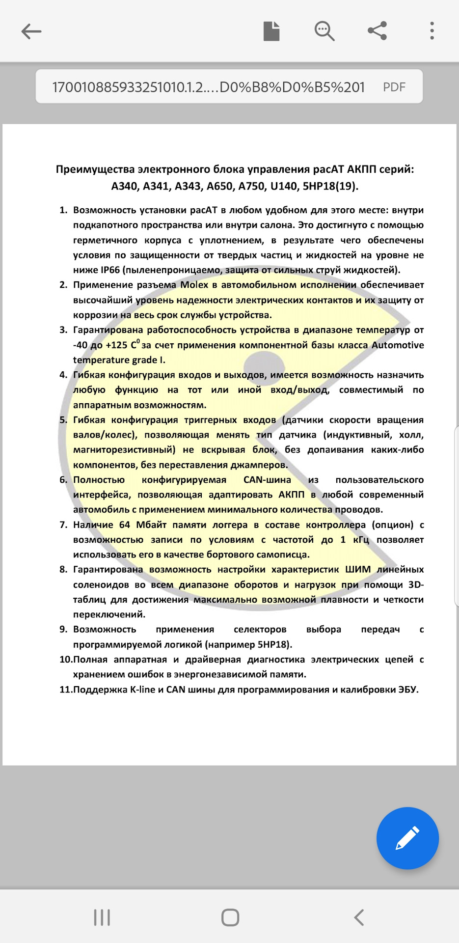

Вот пакмены что ответили мне) написал следующее письмо.
Он уже используется на автомобилях с января 2019. Общим числом около 50 шт к данному моменту
Сможет управлять 6ст
Цена 18900
Установка по распиновке и рекомендациям. Софт для пользователей уровня «инженер» или «настройщик» :)

Пакман АТ. Уже давно на тестах и сделан превосходно.
А в массы он когда пойдет?) Что брать то?) Я как раз к зиме все куплю и начнётся инсталяция, к весне мне понадобится блок…
Turbofactory
лады, если цена в пределах 15 буду на нее копить
Turbofactory
Киньте ссылочку почитать.
Ссылок нет, они предлагают писать им запрос на

Turbofactory
а пачОм?
