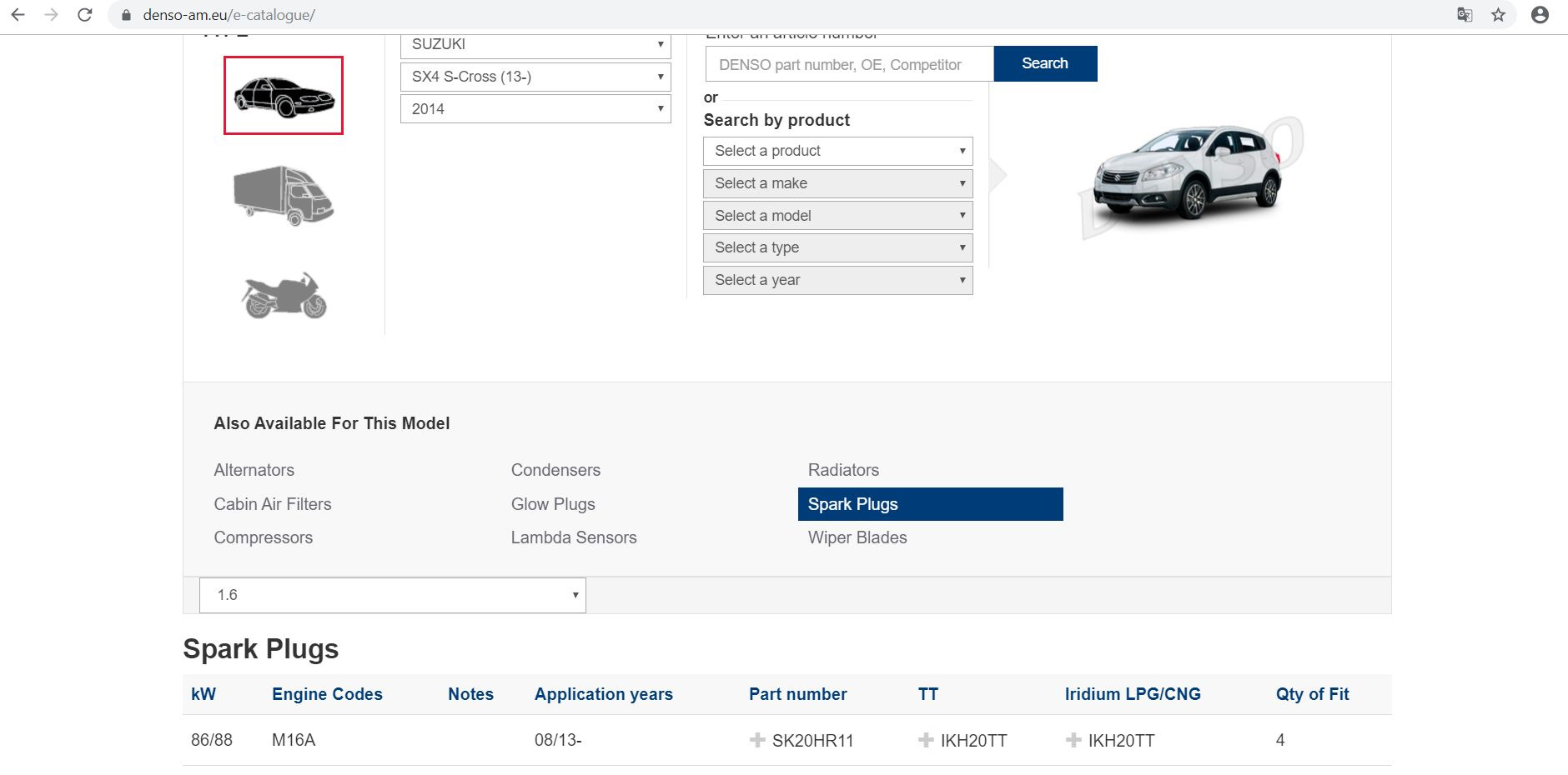

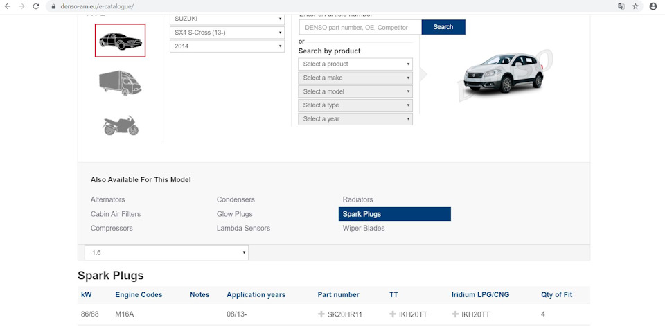

Кстати на сайте Денсо. Рекомендуют 20 калильное число для Европы и России. Видимо в руководстве к машине перестраховываються, что бы свеча не загрязнялась, и поэтому 16 калильное число указали. Но если электроды оплавляются, то лучше подумать о 20 калильном. Тем более ТТ серия.
Те же NGK SILFR6A-11, которые рекомендованны в японском руководстве, являются аналогом 20 калильного числа DENSO.

Дело конечно хозяйское, но двигатель у нас под калильное число 16, а не под 20.
А где почитать эту информацию?
Просто в инструкции по эксплуатации об этом ни слова (((
Может в следующий раз куплю именно 16 😉
В инструкции указана свеча K16HPRU11, отсюда делаем вывод, что калильное число нужно 16.
у разных производителей разная "линейка" калильного числа
avto-svecha.ru/pages/kalil-num.html

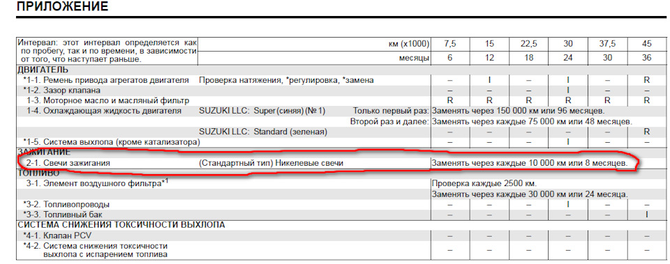

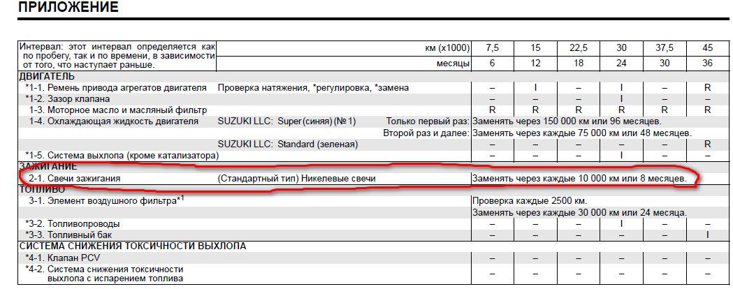

По регламенту 40000, я решил на 30000 и не прогодал, электроды оплавлены на свечах были
40 ткм — это для иридиевых, которые SILFR6A-11.
А у тебя стояли обычные никелевые K16HPRU11, их замена по регламенту — каждые 10 ткм! Неудивительно, что двигатель работал кое-как. Кстати эти KH16TT тоже никелевые, и тоже замена через 10 ткм.
У меня такое чувство, что большинство владельцев вообще не открывало мануал к машине!

2. При чем тут этилированный/неэтилированный? Есть регламент обозначенный как "Рекомендуемое техническое обслуживание в жестких условиях эксплуатации (для России)". Вот его и нужно придерживаться, чтобы потом не удивляться что "электроды оплавлены на свечах были".
Впрочем, машина твоя — тебе и решать как обслуживать.

2. Смотрите регламент лучше, есть и для нормальных условий( для России).
45 000, но если у Вас бензин этилированный, то смотри регламент по жёстким условиям!
