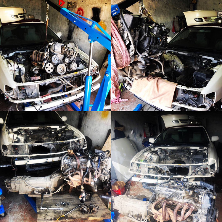

Когда пришли остатки запчастей (радиатор с трубками кондиционера, трубки ГУРа и т.д.) начал искать гуся. Нашел его в Губкинском. Достался в состоянии нового.
Снял Бимс без проблем, помогал брат.
Вылетело совсем из головы слить масло из коробки, за что и был облит с ног до головы атф-кой.

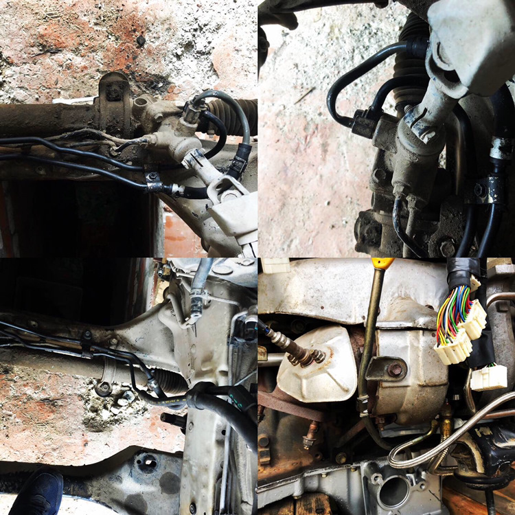

Для демонтажа с левой стороны привод достаточно отвести в сторону, а с правой пришлось снимать стойку и вытаскивать привод целиком. Здесь вылезли дополнительные затраты на стяжку пружин.
Подогнул трубки гура неаккуратно. В будущем заменю их на трубки от атмо.
Щуп был расположен вот так.
Ставить JZ было сложнее, нежели вытаскивать бимс. Jz оказался заметно тяжелее, гуся то и дело перевешивало, но на помощь нам с братом пришел человек-сосед по гаражу. Человек-сосед по гаражу может не только рассказывать очень длинные истории слабо-похожие на правду, одалживать инструменты, но и от души помогать. Перед установкой агрегата, на него были одеты подушки двигателя и шланги акпп. В процессе немного понервничали, но когда движок «сел», радости не было предела.

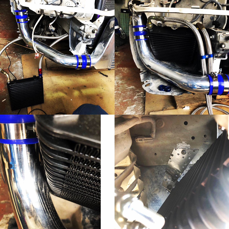

Т.к. коробка тюненная, ее создатель, настоятельно порекомендовал установить радиатор акпп. Маслосистему решил сделать на AN10. Только потом я столкнулся с тем, что в райноне даунпайпа для шлангов просто нет места. Но на тот момент уже был куплен китайский радиатор и закреплен вот в таком виде.
Свой ajs-совский даунпайп+аутлет Александр отдал мне, когда я пожаловался ему на то, что стоковый не лезет. Как же тяжело было снимать стоковый аутлет не снимая выпускной коллектор- шея болела еще несколько дней. Снимал с ямы.

Масло слив не узкий во внутреннем диаметре?
Даунпайп от ажс встал без переделок?
Да, маслослив уже стока, но я думаю это не проблема, если столько людей на ан10 делают. Даунпайп мне дали уже переваренный🙂
