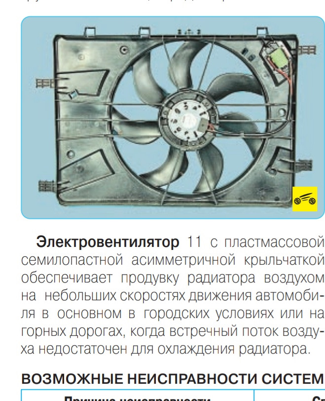

— высокая температура (у нас стандартно вентилятор на 108 только включается) -> опять же повышенный риск детонации

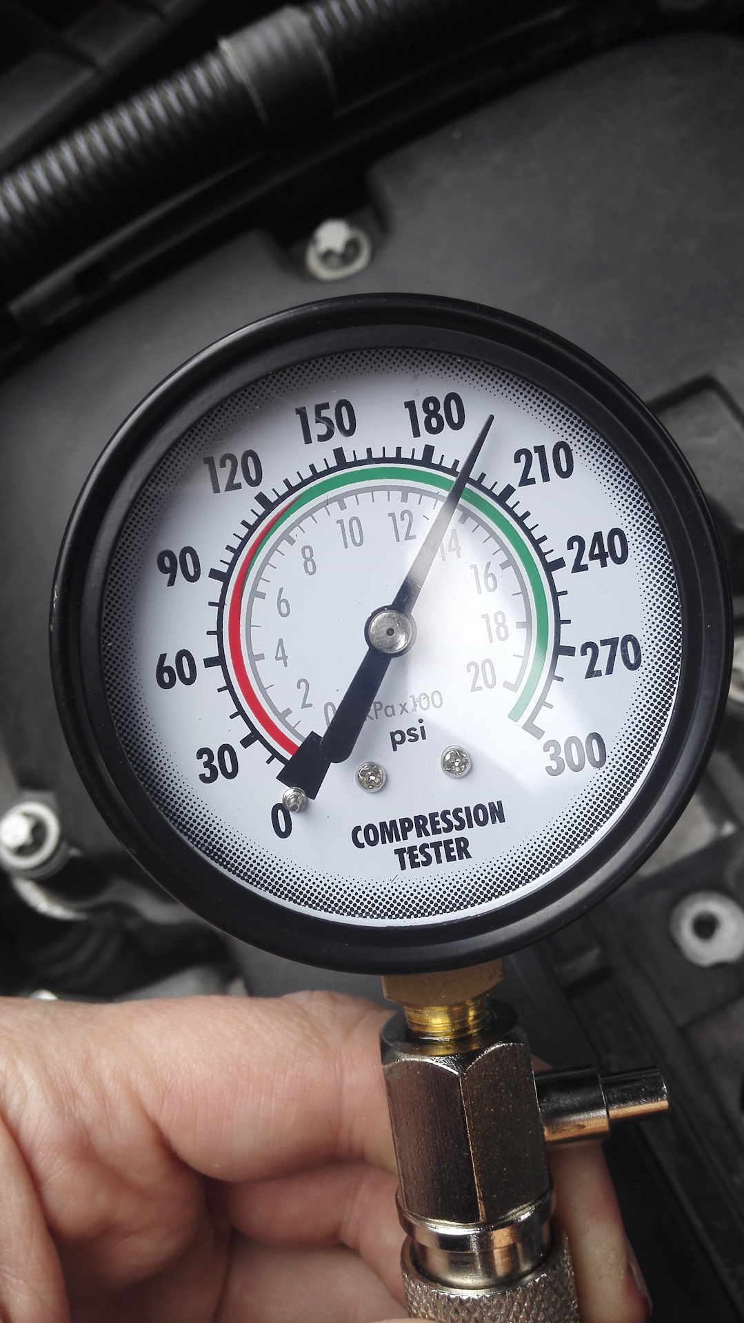

Если есть подозрение на ненормальную работу поршня, замеряйте компрессию.

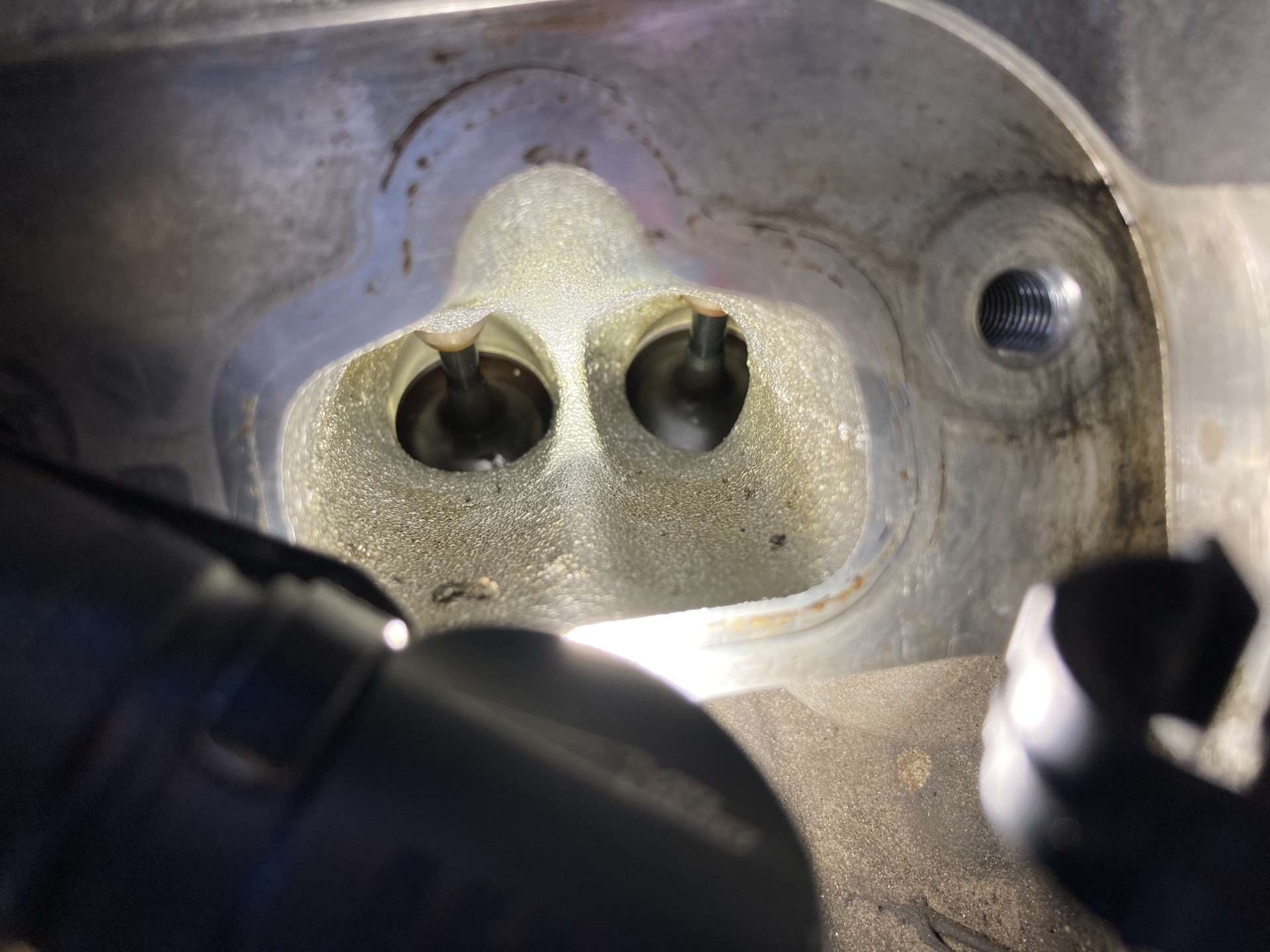

еще думаю что могут клапана подвисать из за нагара
Вряд ли… вот мои впускные… болею промывками, раскоксовками и тд)

Ну да, естессно, имеется в виду, что вентилятор интеркулера включается на 108 градусов охлаждающей жидкости и это типа рабочая температура двигателя
Интеркуллер это радиатор для воздуха на турбо моторах и у него нет вентилятора :)
Не совсем понял, что вы хотели сказать…
Что интеркуллер совершенно другая деталь:)
Ну вы же поняли, что имелось в виду, что рабочая температура двигателя в районе 105 и реальное охлаждение, например, вентилятор охлаждения радиатора, запускается только при 108 градусах…

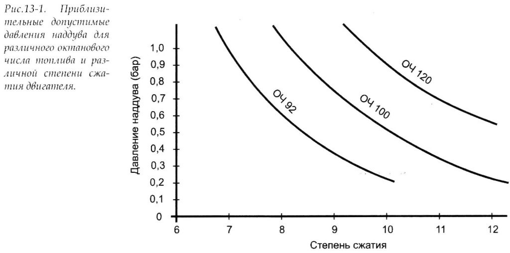

Основные причины тоже забавные. К примеру, высокая степень сжатия. У A14NET — 9.5, а у старого атмосферного VW 1.6 — 10.5. Даже не упоминаю, что в современных SkyActive.

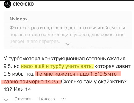

У турбомотора конструкционная степень сжатия 9.5, но надо ещё и турбу учитывать, которая давит 0,5 избытка. Те мне кажется надо 1,5*9.5 что равно примерно 14.25. Сколько там у скайэктив? 13? Или 14
Это не так работает, степень сжатия от исходного давления не зависит.
К чему вы это написали? Я прекрасно понимаю что степень сжатия не меняется.
Причина детонации по вашему это степень сжатия или давление в камере сгорания в такте сжатия?
Это был ответ на ваш комментарий, в котором Вам кажется, что из-за турбины степень в A14NET стоит принимать равной примерно 14.25.
Где в моем комментарии написано, что степень сжатия 14,25? Не вижу
Я для Вас даже выделил текст на скриншоте.

Все 4 горшка на прогретом
Какая норма для компресии на наших движках?
Вроде нормы как таковой нет, главное, чтобы во всех цилиндрах она была одинаковая.

Вентилятор включается на 108 градусов примерно.
