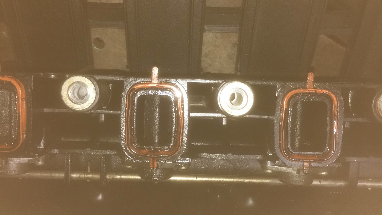

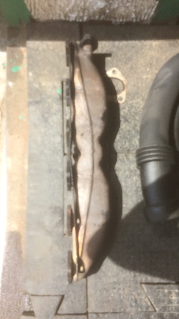

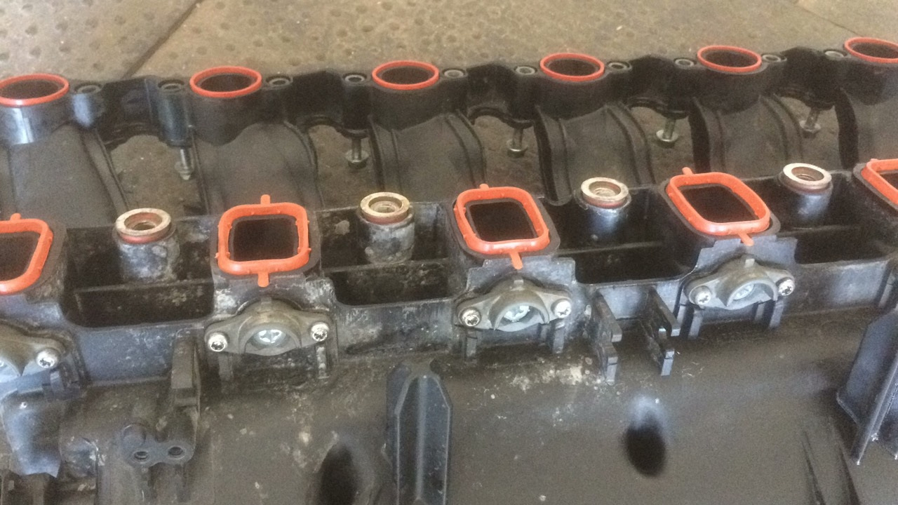

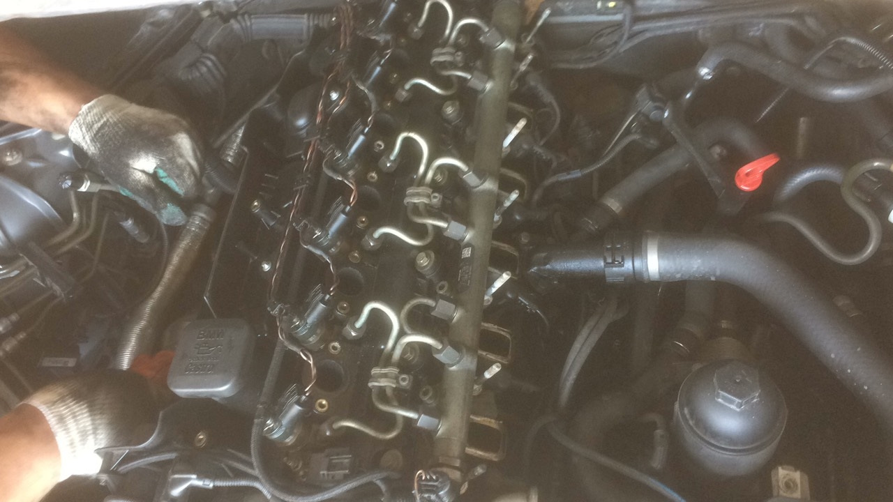

Были проведены такие ремонты как замена коллектора а именно стоял оригинальный, менял от Е39, также убрал вихривые заслонки, ну и как без заглушки егр! Машина поехала, не передать ощущений, так как коллектор лопнул то выхлопные газы не раскручивали турбину! Так же поменял все резинки и переходник под турбину так как сифонил масло, теперь двигатель сухой, проехал 2тыс км

Брал именно от 39 или новый чугун?
От39, но совсем новый почти
Сам делал?
Помогали
