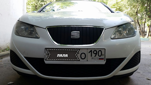

Когда появилось предложение купить ксеноновые фары на Ибицу сомнений у меня не было. Надо брать.
Несколько недель ожидания, пока предыдущий владелец решит все вопросы по покупке новой машины, и они у меня.

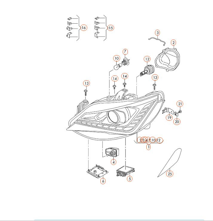

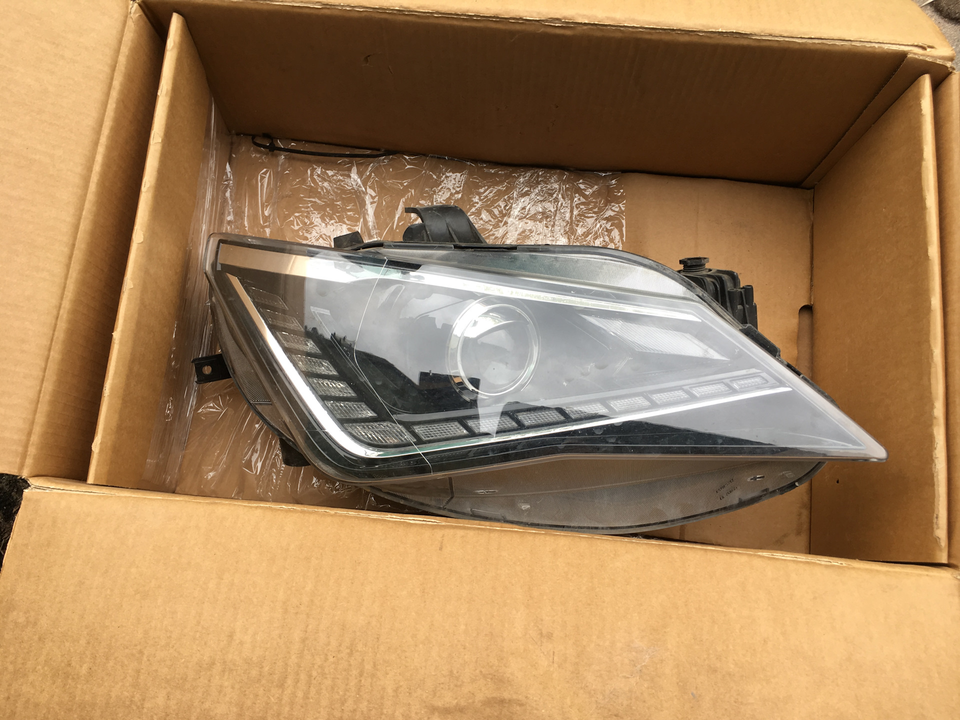

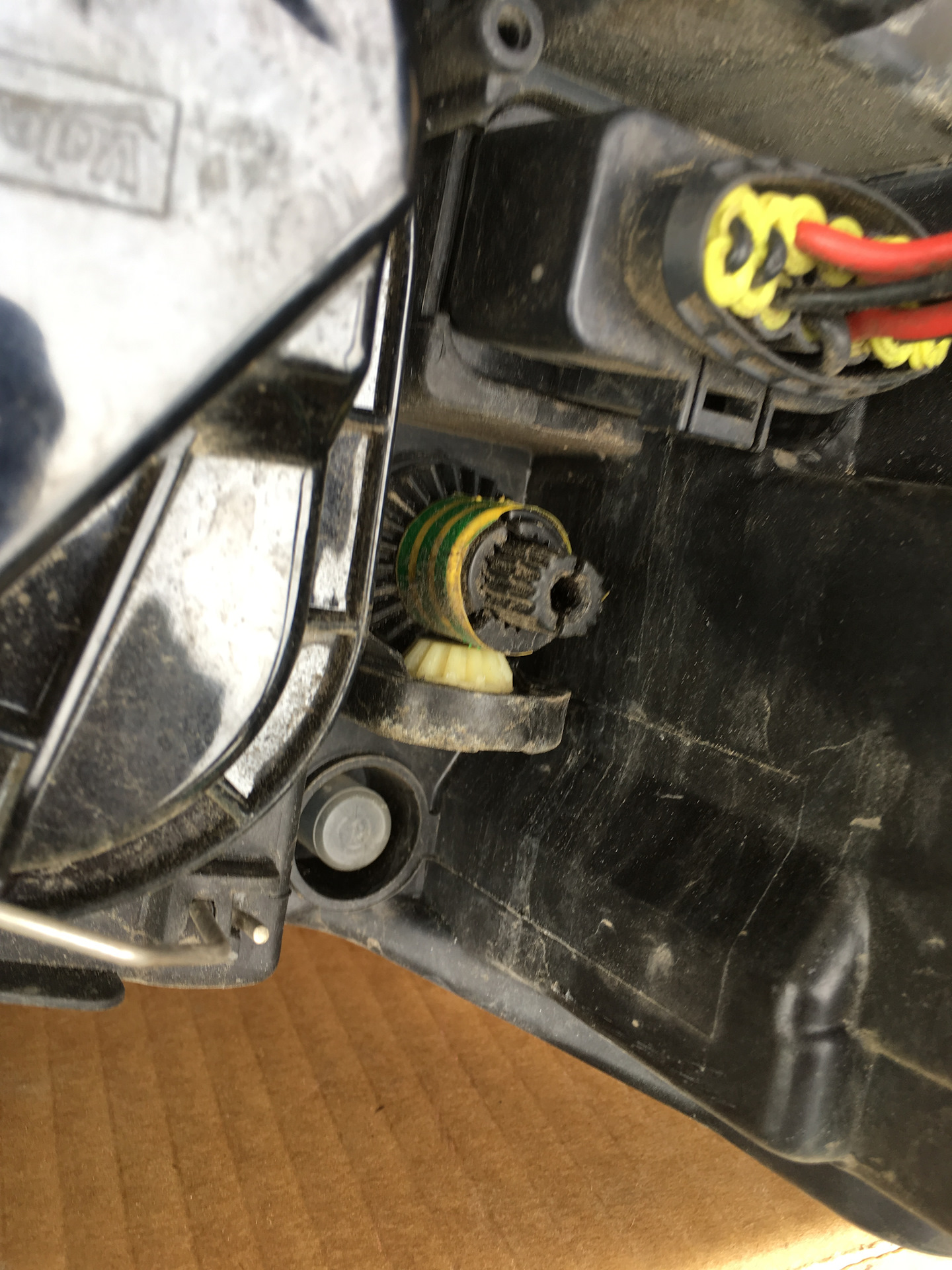

Что есть по факту. Комплект фар, крышки, лампы, блоки розжига, блоки DRL, переходники. В принципе в статическом варианте их можно было бы поставить сразу. Только надо заменить сломанный регулятор одной из фар.
Но хочется сделать штатный вариант или очень близкий к нему. За основу берем опыт подобных установок на Фрит или Леон 2. В Сеат клубе эта тема хорошо прокурена.
seat-club.ru/showthread.p…=%E1%E8%EA%F1%E5%ED%EE%ED
www.oemepc.com/seat/part_…10/part_id/1911732/lang/r
www.oemepc.com/seat/part_…25/part_id/1895328/lang/r

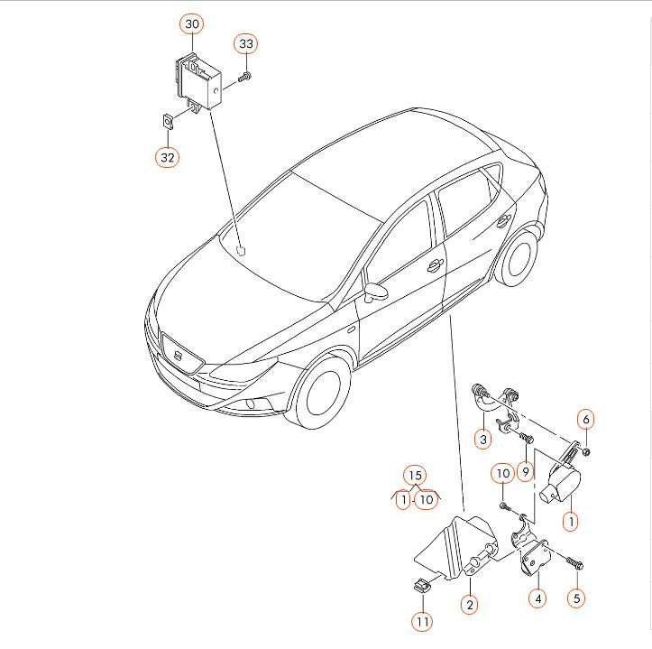

Из деталей нужно еще докупить
1. Блок управления АФС 7L6941329A — 2 шт.
2. Двигатель корректора фар 1P0941295B (оригинал) или Valeo 89391595 — 2 шт.
3. Датчик дор. просвета с тягой 6R0941273B — 1 шт.
4. Блок АФС 7L6 907 357 C — 1 шт.
5. Блок ВСМ 7H0937090B — 1 шт. Мой не поддерживает ксенон.
6. Комплект проводки для АФС. — 1 шт.
На Авито за смешные деньги были куплены разбитые ксеноновые фары.
Поехал смотреть их, чтобы купить блок регулировки, а там еще оказались двигатели, оттуда и появился номер Valeo, и лампы поворотников с фишками, которых тоже не было в купленных фарах. Какой приятный сюрприз!
Детали 1,3,4 и 5 предварительно уже зарезервированы в Питере.
Так что остается решить вопрос с комплектом проводки. Варианты найти есть в Питере, может быть его удастся прикупить вместе с резервом. Либо Али экспресс, где предлагаются подобные комплекты на Леоны. Не исключено, что китайцы смогут и для Ибы его сделать.
Буду всем признателен за советы и идеи по установке.

Для снятия / установки фар приходилось снимать бампер?
Да
