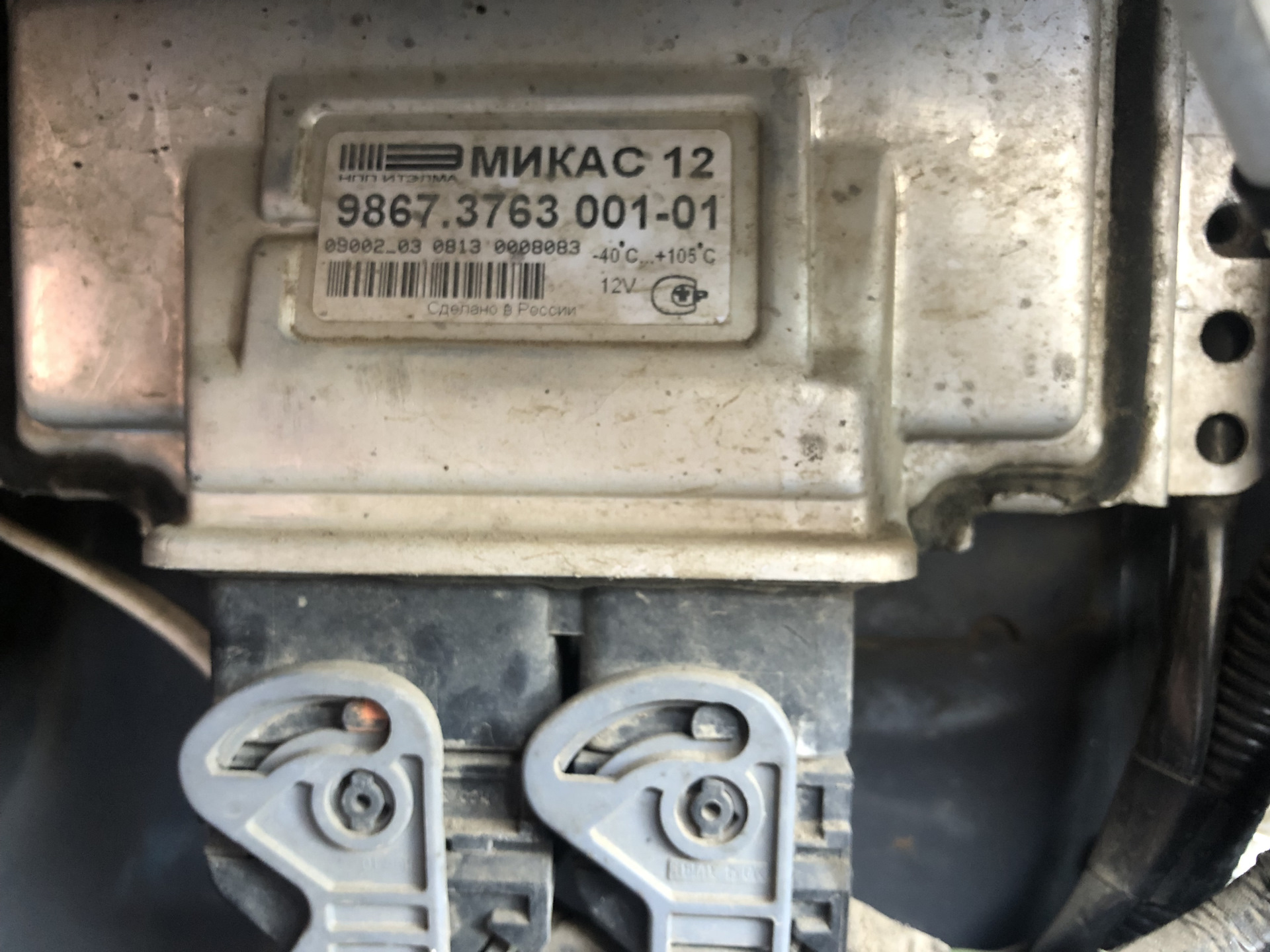

Добрый день! Стоит вот такой микас. Подойдёт ли такой комплект, что бы можно было со смартфона подключиться?
Со смартфона толков не будет, больше как игрушка.
Лучше с ПК использовать эту связку.
Ок, понял! Спасибо! Но такой комплект подойдёт? Можно брать?!
Для диагностики на ПК — пойдет без проблем.
На телефонах, не всегда получалось через OTG завести такие устройства. Да и софт универсальный не совсем хорош.

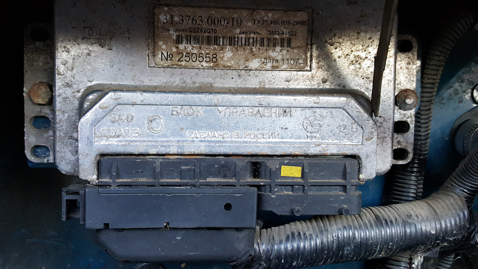

змз 406.3 карб, емл не работают имеется на них переходник !
приобрести хочу борт. комп Di15G какой еще работает на этом движке не нашел !
Попробуйте проверить Di8g.
Он такой-же по корпусу, но попроще по функциям.
Я бы рекомендовал найти объявление б/у и уже подключив решать брать или нет.

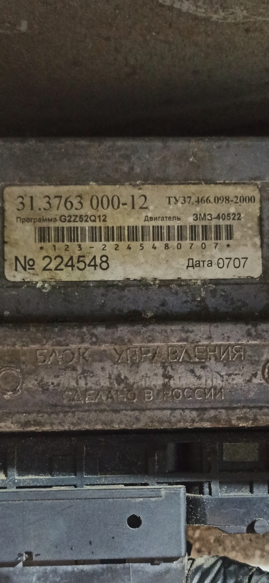

Привет. Подскажи пожалуйста, чем прочитать соатэ
Можно тем же K-Line адаптером, по диагностике мало отличий от МИКАС

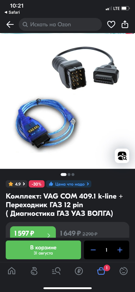

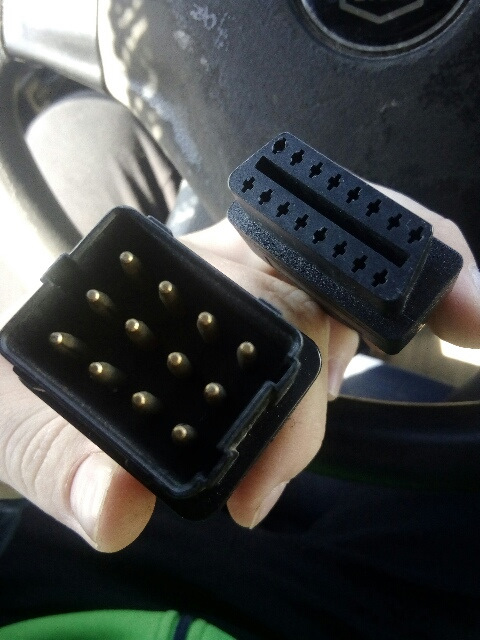

Можно вопрос? Читал читал, и нехера не понял, подскажите пожалуйста, конкретно, для змз 406 эбу микас 7.1 инжектор какой купить ?
VAG-COM 409 с переходником
Самый дешёвый и действенный вариант
Все спасибо тебе большое! Ото местные Инжекторшики молчали не однократно спрашивал . Ну теперь кидняк им .
Так и чем в итоге то читать змз 406?
Обычным K-Line — вариант для себя.
Все комплексы дороже, уже личное дело тех кто их приобретает. Может у них авто несколько, может им мало просто читать и т д.
Привет, посоветуй что купить. Газель змз405 микас 7.1. Купил vag kl409 ct340. Дрова на виндовс 10встали при подключении не видит эбу хоть тресни. Думаю взять может на чипе ftdi или elm327 1.5?в общем нужен совет что точно нужно купить чтобы работало, на месте проверить не могу, так как разъём 12пин. Для редкого пользования
