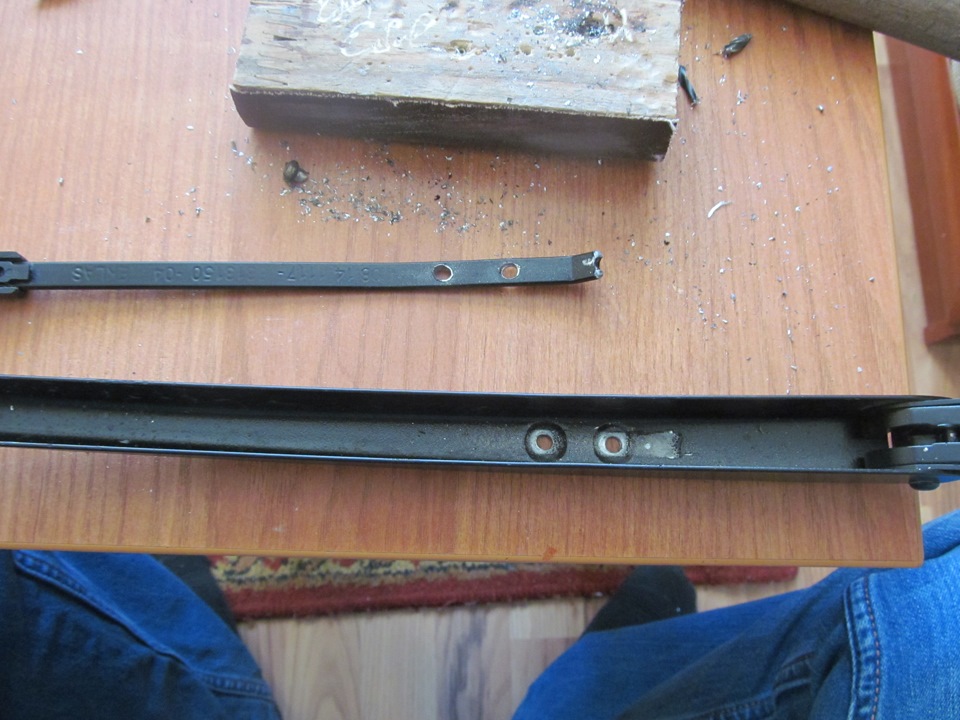

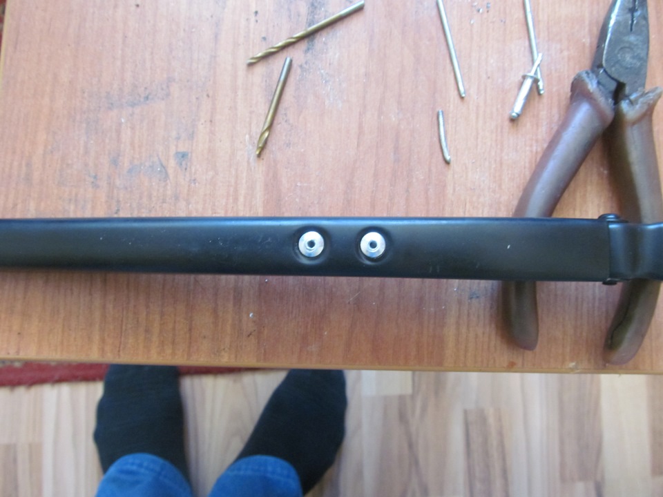

Уже не однократно писали что дворник плохо прижимается из-за уменьшенной пружины. По мне так размера её вполне хватает, а вот преднатяжение у неё прямо таки не айс. Хотел просто загнуть поводок в месте крепления пружинки, однако он переломился на отверстии. Ну и раз так случилось, то терять уже не чего и надо делать.
Поехали.

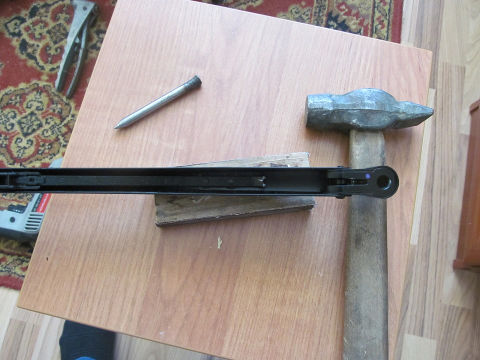

Первым делом надо высверлить заклёпки, соединяющие поводок с декоративным кожухом. Керним и высверливаем.
Обрезал немного место где поводок обломился. Дальше поводок надо немного изогнуть (примерно по красной линии). Нужно это чтобы пружину можно было снимать и ставить. Ну и необходимо просверлить новое отверстие для крепления пружины:

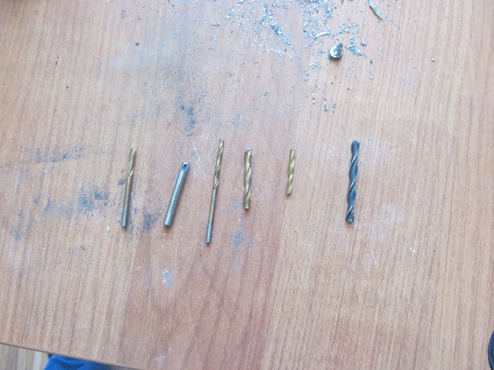

А вот чего мне стоило просверлить эту железяку (

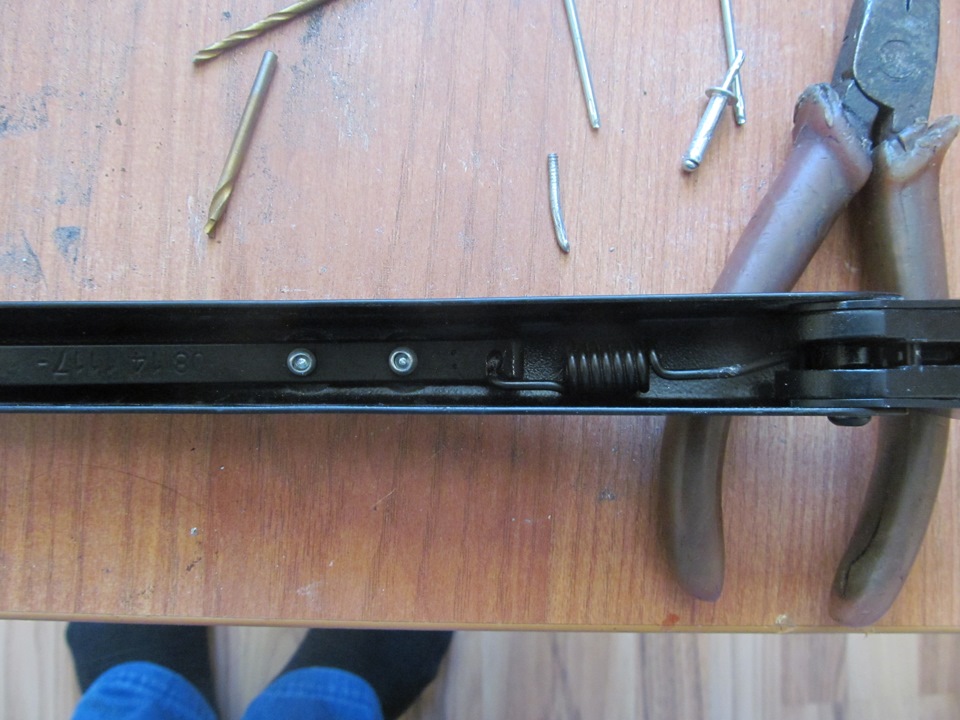

Далее берём заклёпочник и соединяем поводок с кожухом
Ну и сталось только натянуть пружину:
Видно что пружина растянута сильнее чем было, и при том прилично сильнее
В натяжке свои нюансы. Снялась пружина без проблем, а вот чтобы натянуть — пришлось попотеть и подумать. В итоге делал я это так. Взял стальную проволоку D=0,2 мм, сложил раз в 8. Петлю просунул в ухо крепления поводка, зацепил её за пружину, а свободный хвост натягивал путём накручивания его на пассатижи.

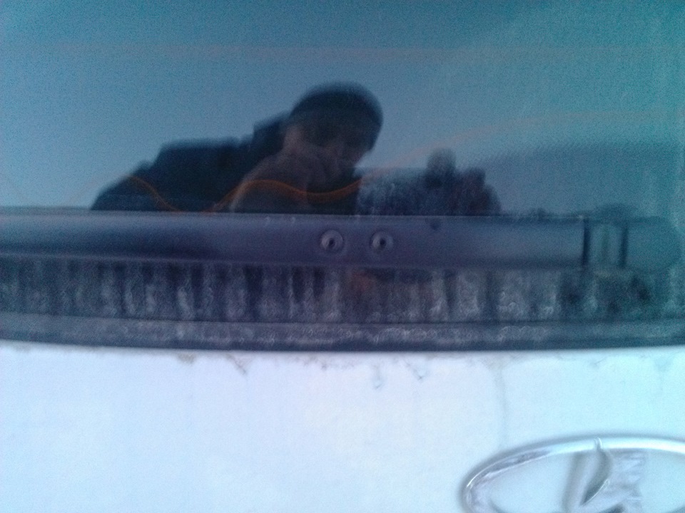

Заклёпки потом подкрасил чёрной краской. Всё поставил на место и проверил. Трёт замечательно. Единственное "НО" — теперь дворник не держится в поднятом положении.

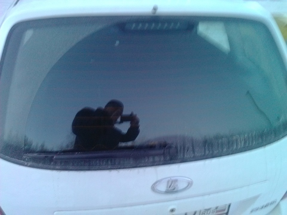

UPDATE:
Вот как это теперь выглядит на машине:

А варианты, Слав. Ездить и терпеть грязную полосу в 15 см по центру дворника или купить от старой калины. Было время и возможность — сделал. Будет плохо — пойду куплю нормальный поводок.

ИМХО, свёрла дороже стоят. Хотя, приятно самому сделать. Молодец!
Свёрла хрень китайская. так что не дороже. только одно норм было, но тупое )
