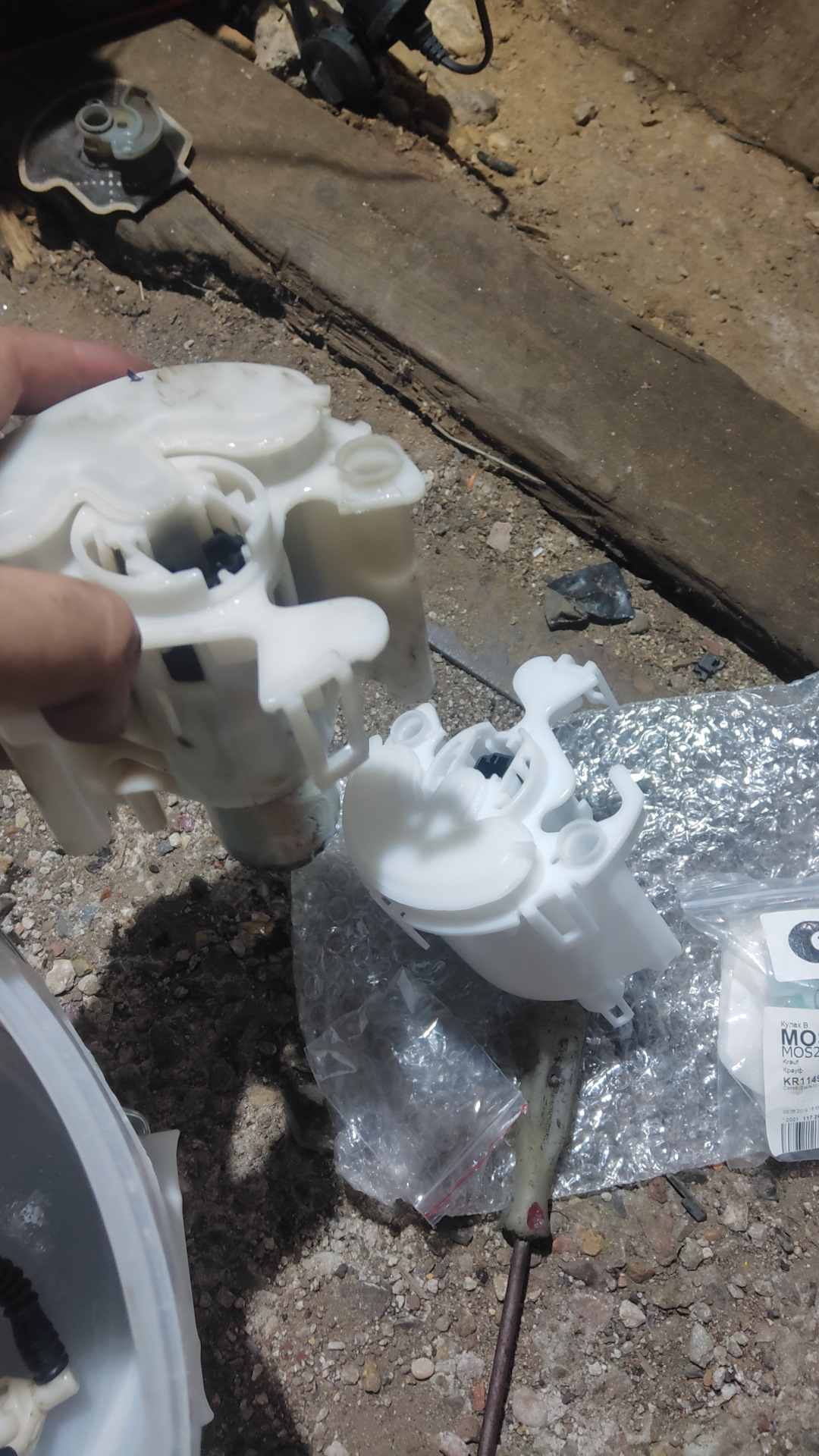

Всем привет

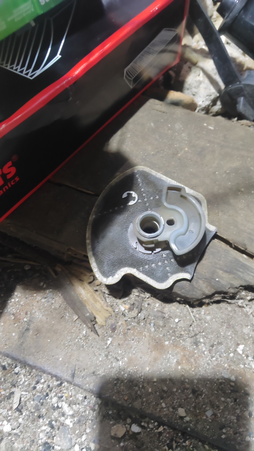

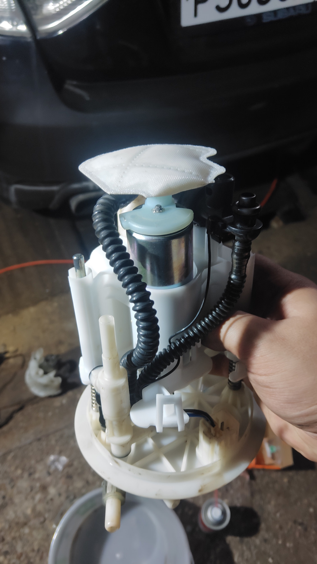

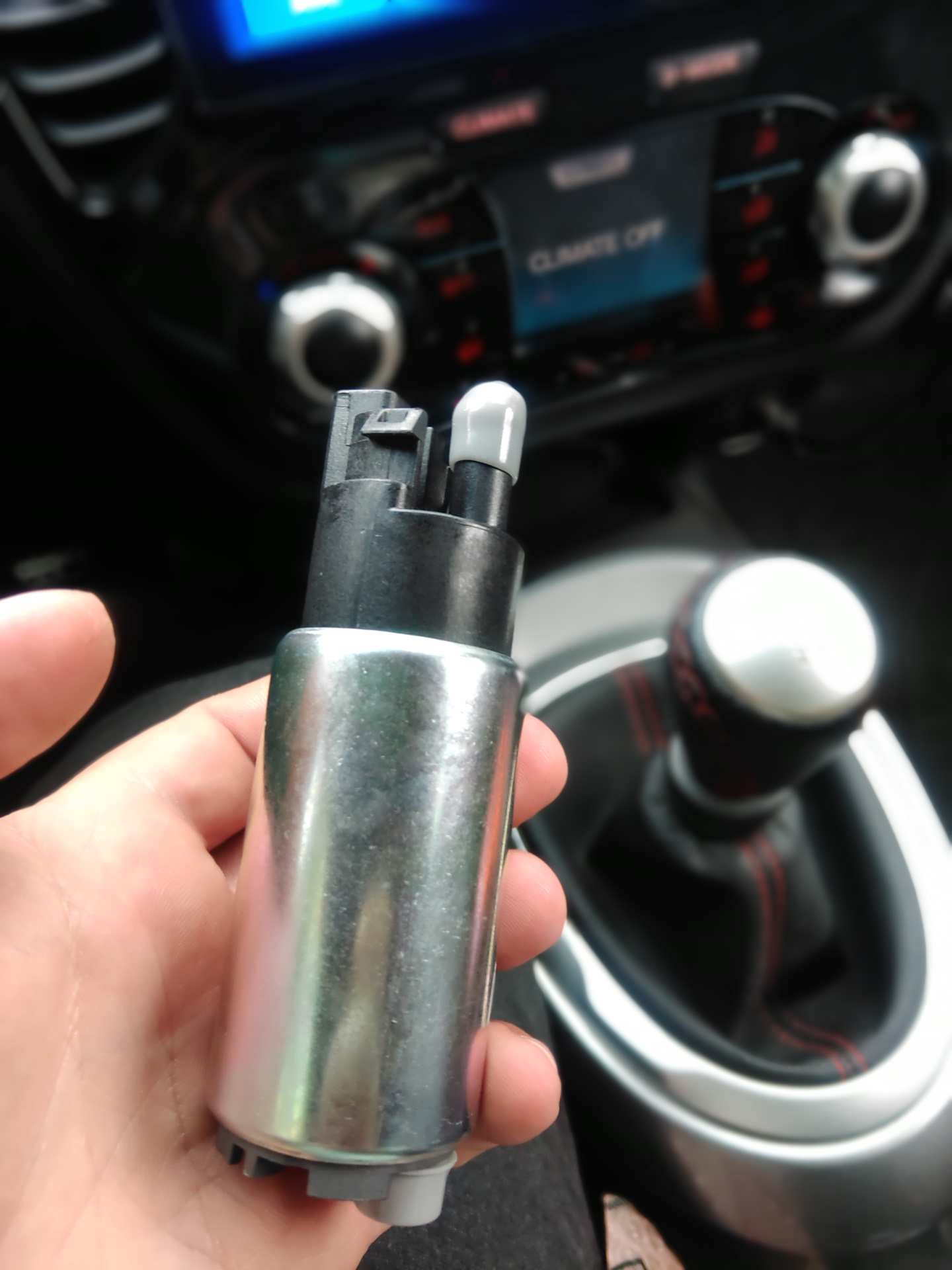

Решил сделать ТО заменить топливные фильтр и за одно насос. Причина не стабильная работа двигателя, прыгали обороты при диагностике не набирался 1 бар давления. После замены все отлично) машина начала ехать.

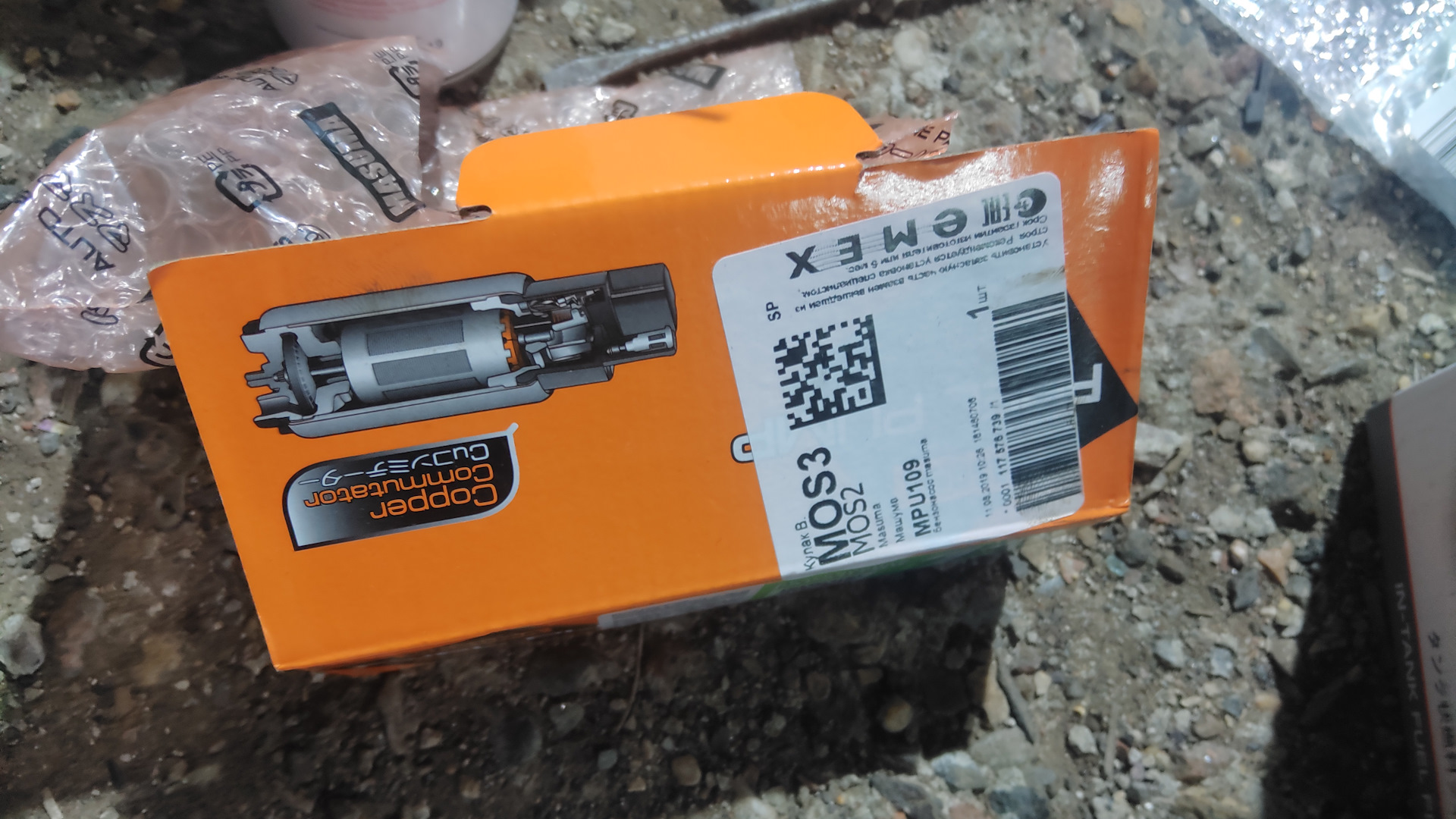

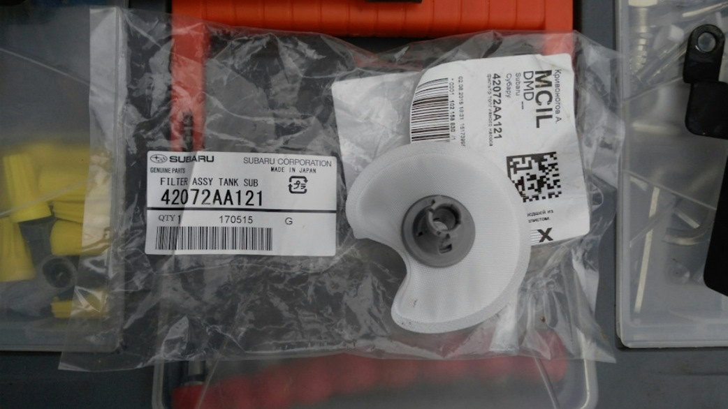

Артикулы:
MPU109 — цена 2.000 р. (насос Masuma)
LF-983M Цена 1200 р. (Фильтр мелкой очистки)
KR1149F Цена 160 р. (Фильтр крупной очистки который на насосе)
Почитал отзывы и решил поставить насос Masuma , подходит без доработок. Фильтр мелкой очистки и крупной . Все подходит без проблем, кроме как, пишут все, нужно отломать усик в фильтре что бы встало все без проблем)
Информация: При замене топливных фильтров желательно сбросить давления. На работающим двигателе вытащить предохранитель насоса под капотом. И желательно на полупустом баке )

А насос для чего менять?
При запуске, не сразу заводилась, при езде как будто глохла, через диагностический давления показывал меньше бара, решил раз лезть туда заодно и насос поменять и фильтра.
