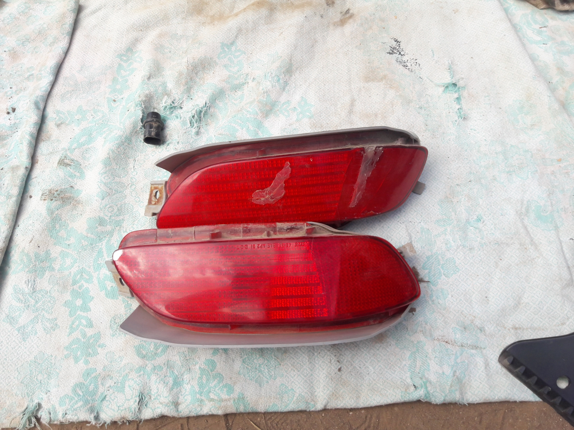

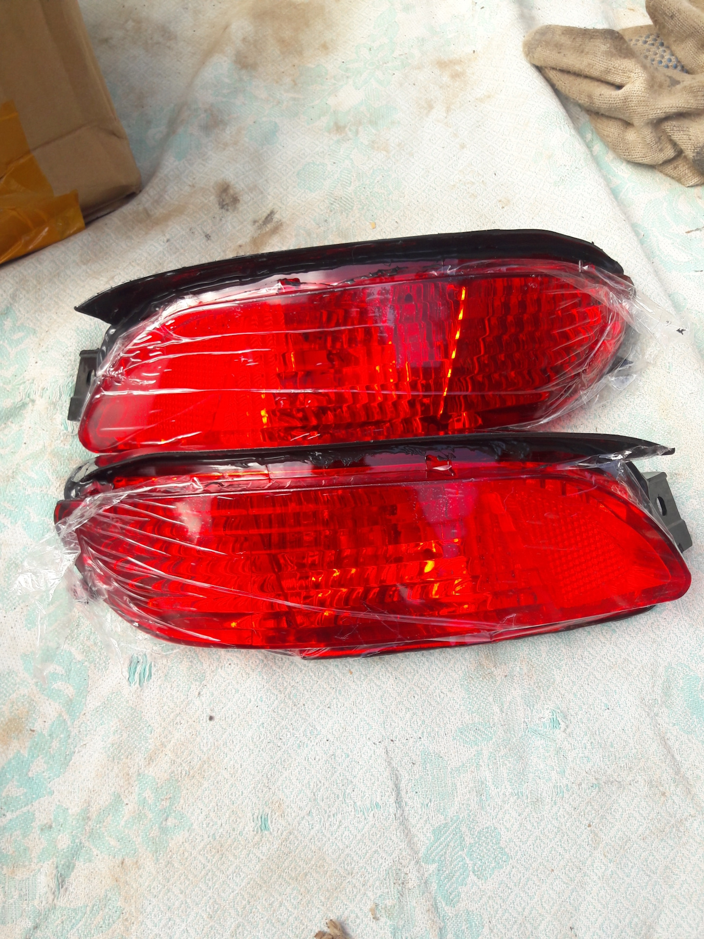

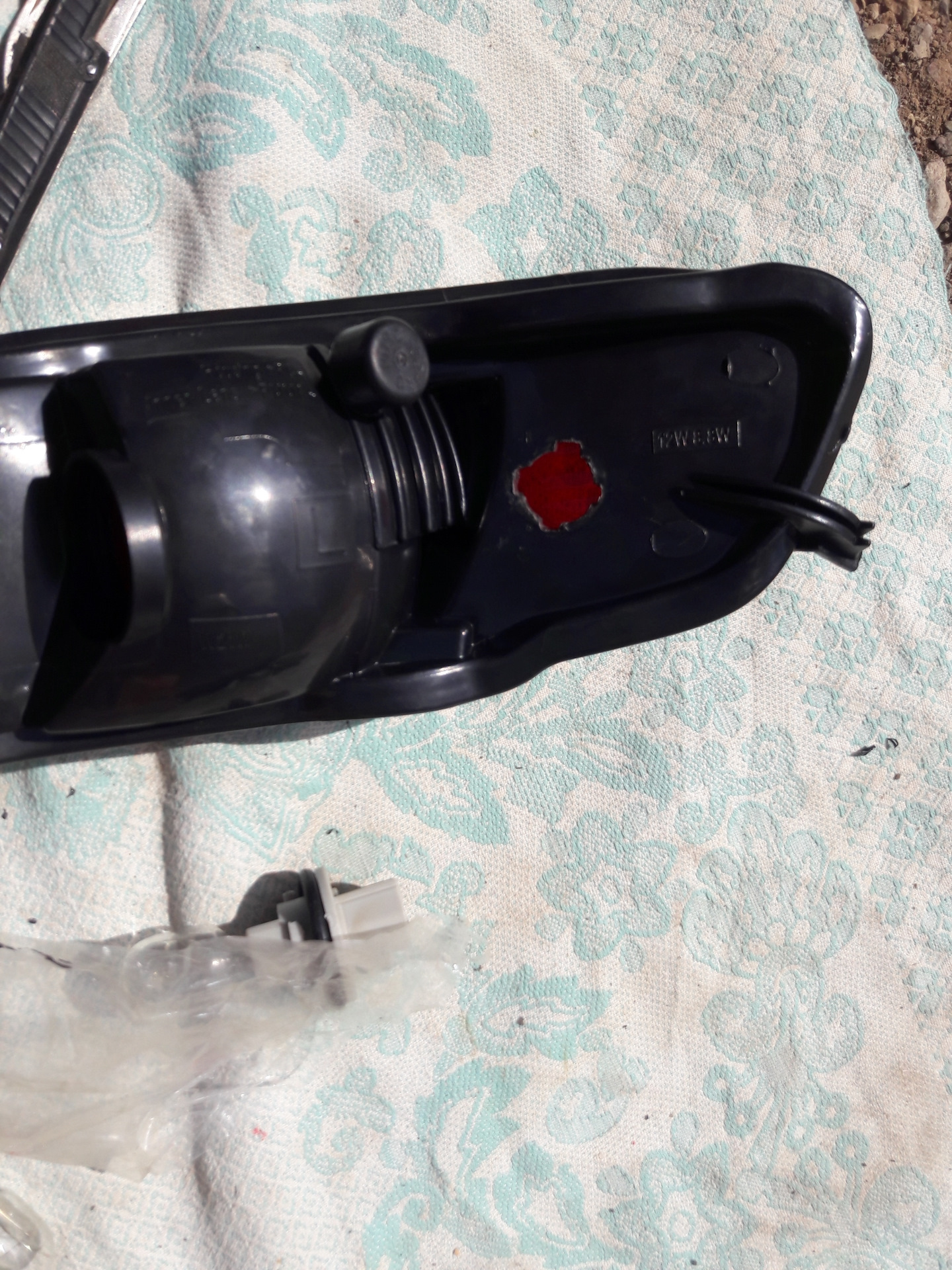

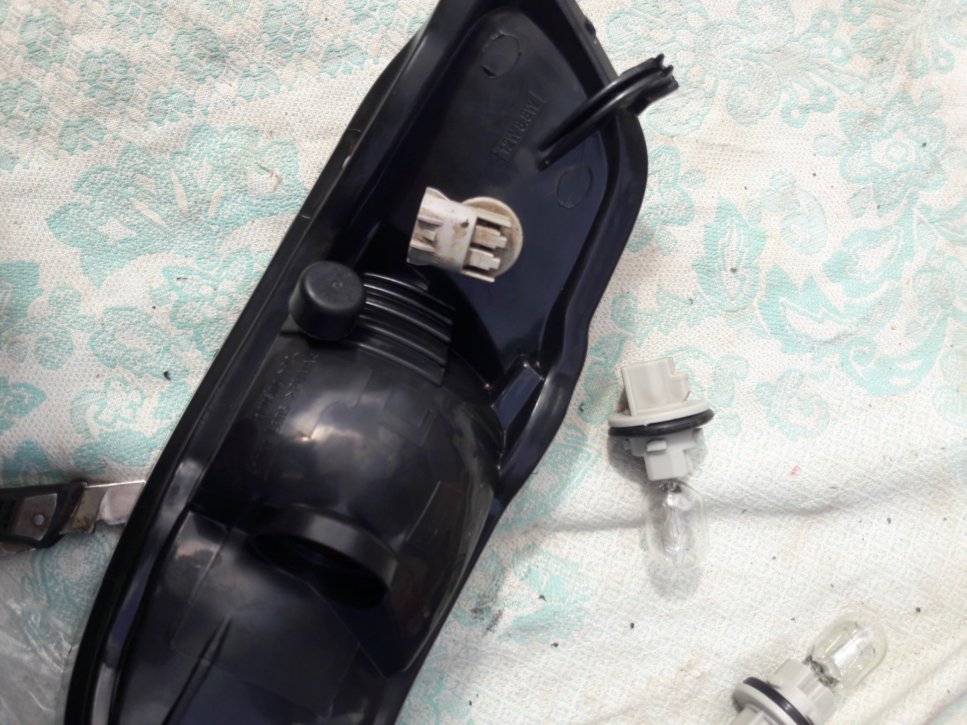

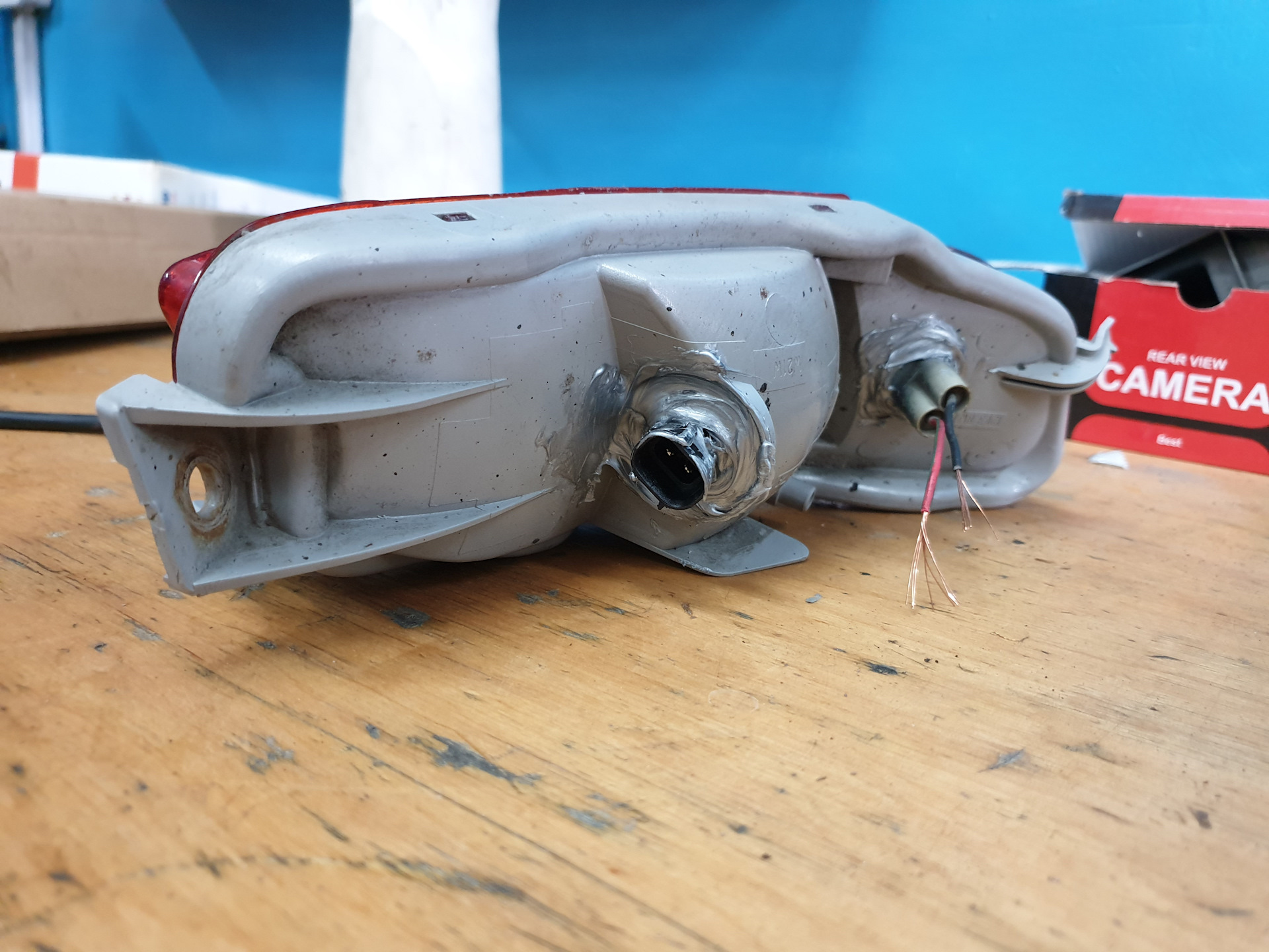

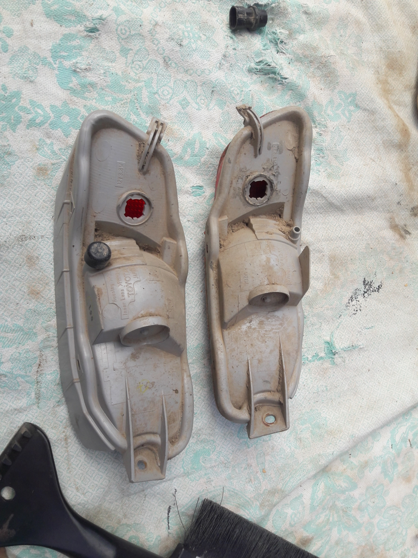

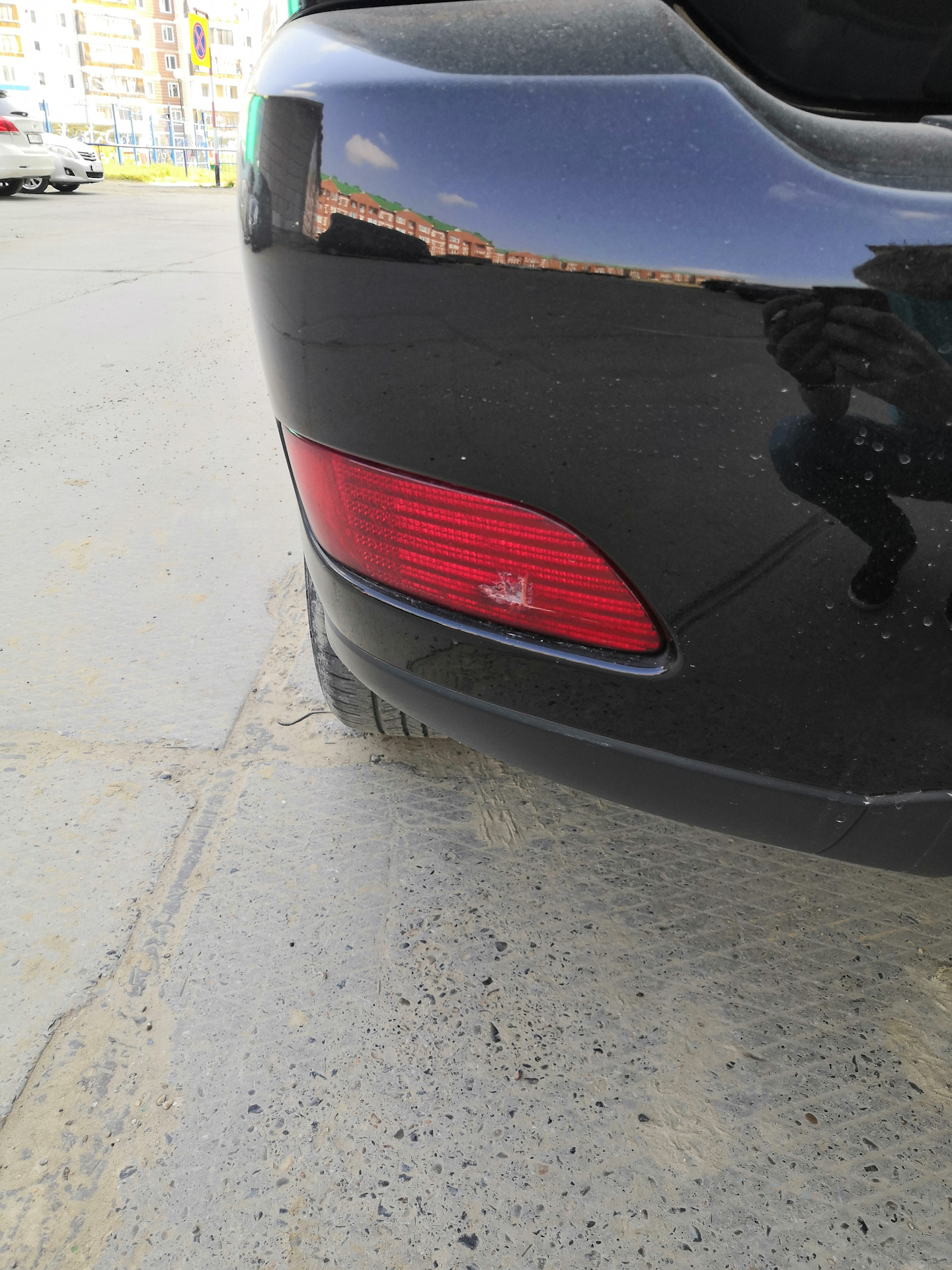

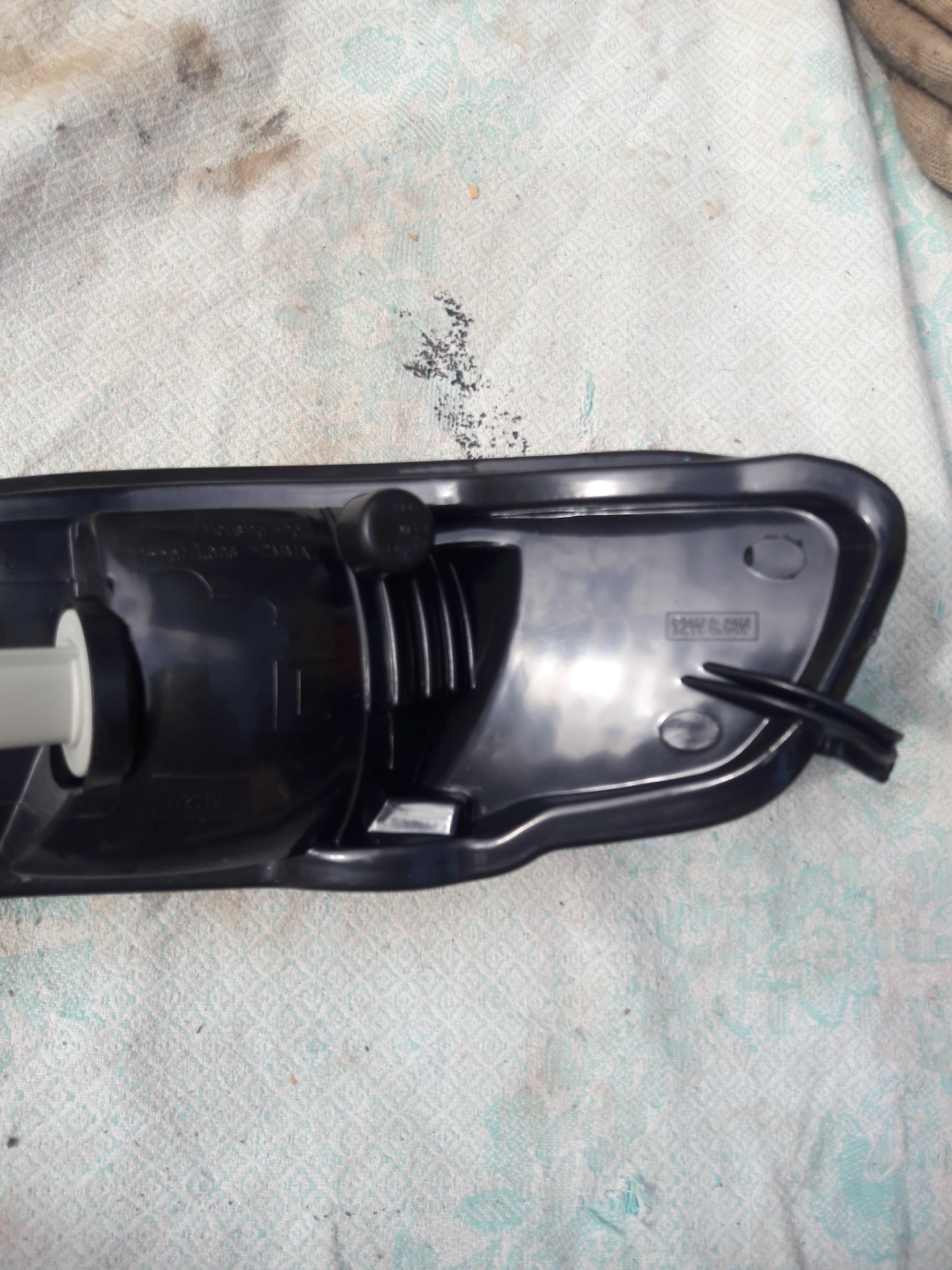

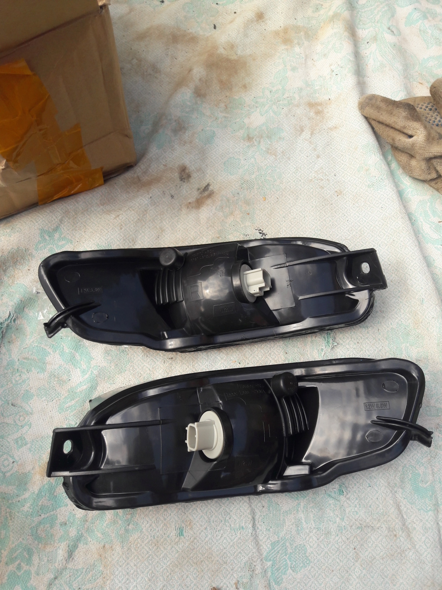

Всем Привет! Вот при покупке авто задняя правая туманка была лопнута. Заказал на али. Но они от европейца. На Америки есть только габариты. Приехал к другу в гараж. Паяльником вырезал отверстие и надфилем поправил чтоб сам разъем сел. При этом прошелся герметиком. Теперь буду думать как сделать чтоб и функция туманок работала.

Тоже с Алика пришли, и цоколь не подошёл, п***** какойта.
Плохо.
Sanyka
так не проблема найти нужный цоколь с фишкой и перепиновать туда свои контакты) я вот так и сделал)
Да фишку я уже нашел.

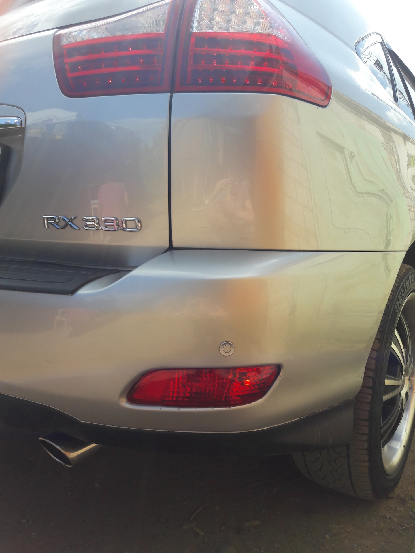

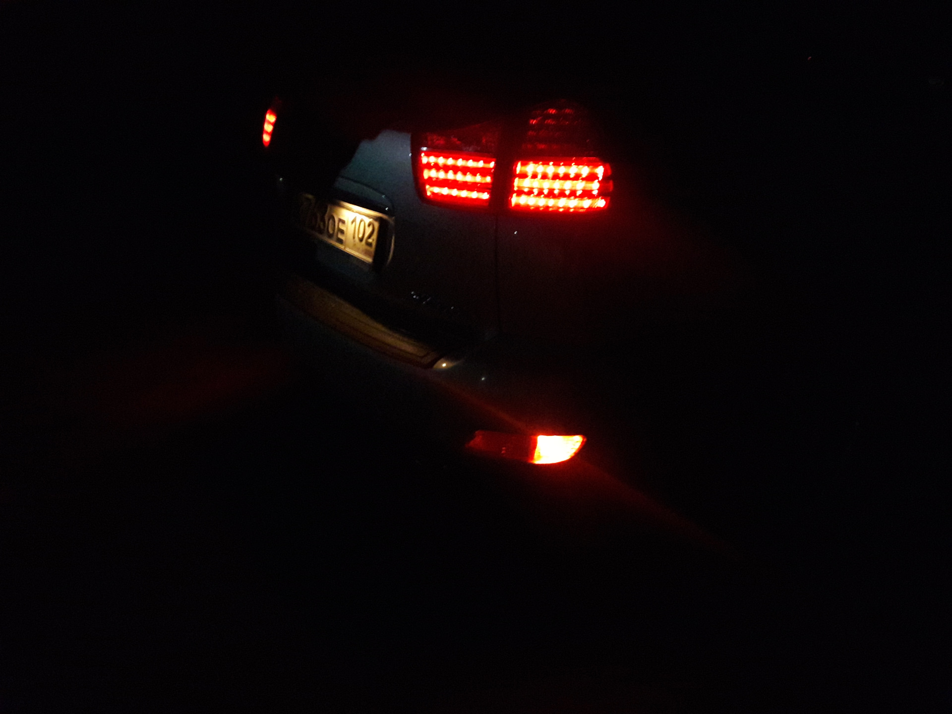

Недавно тоже заморочился этим вопросом. Решил совместить габариты и задний ход.
По бокам на габариты поставил OSRAM 2855YE-02B оранжевые, сквозь катафот они светят красным.
Вторые лампы в бампере стоят красные Osram 9213R-02B.
Также в основной свет заднего хода поставил белые Osram 9213CW-02B premium W16W (это пока лучше из тех диодных ламп что я пробовал, а ставил я в задний ход несколько вариантов диодов)
Теперь при включении заднего хода красный свет с бампера прилично освещает бока и бордюр. Также красный свет отдает и вниз камеры.
Фонари бампера у меня изначально были без отверстий, пришлось их пилить и сажать фишки на герметик

Когда брал лампы консультант высказал идею что камера хуже видна в темноте при диодах (особенно мокрый асфальт). Красный свет с бамперов тут немного в помощь будет при условии что и в заднем стоит достойный свет.
Тут ролик как это работает. Красные габариты с бамперов кстати в темное время красиво смотрятся
Отлично получилось. А к заднему ходу где подцепились?
Делал электрик, где-то под задней фарой. Сами фонари где-то часа два пилил отверстия
Как будет возможность сделаю видео ночью
Привет. А левая туманка целая? Я бы забрал. Озвуч цену)
Привет да целая. Ох даже и незнаю. Ты бы сам по чем ее купил?
У меня левая немного коцнутая. Думал если попадётся за недорого, взял бы. За рублей 500)

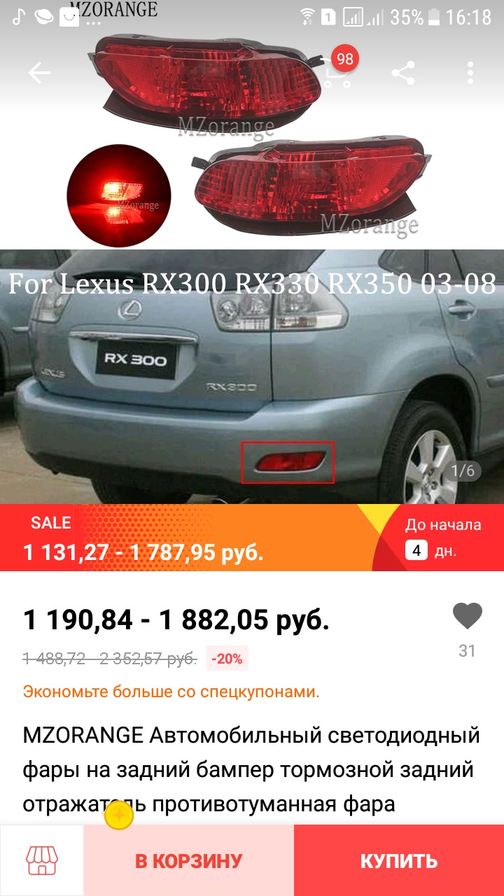

1 190,84 руб. 20%СКИДКА | MZORANGE Автомобильный светодиодный фары на задний бампер тормозной задний отражатель противотуманная фара Противотуманные фары поворотники для Lexus RX300 RX330 RX350 2003-2008
