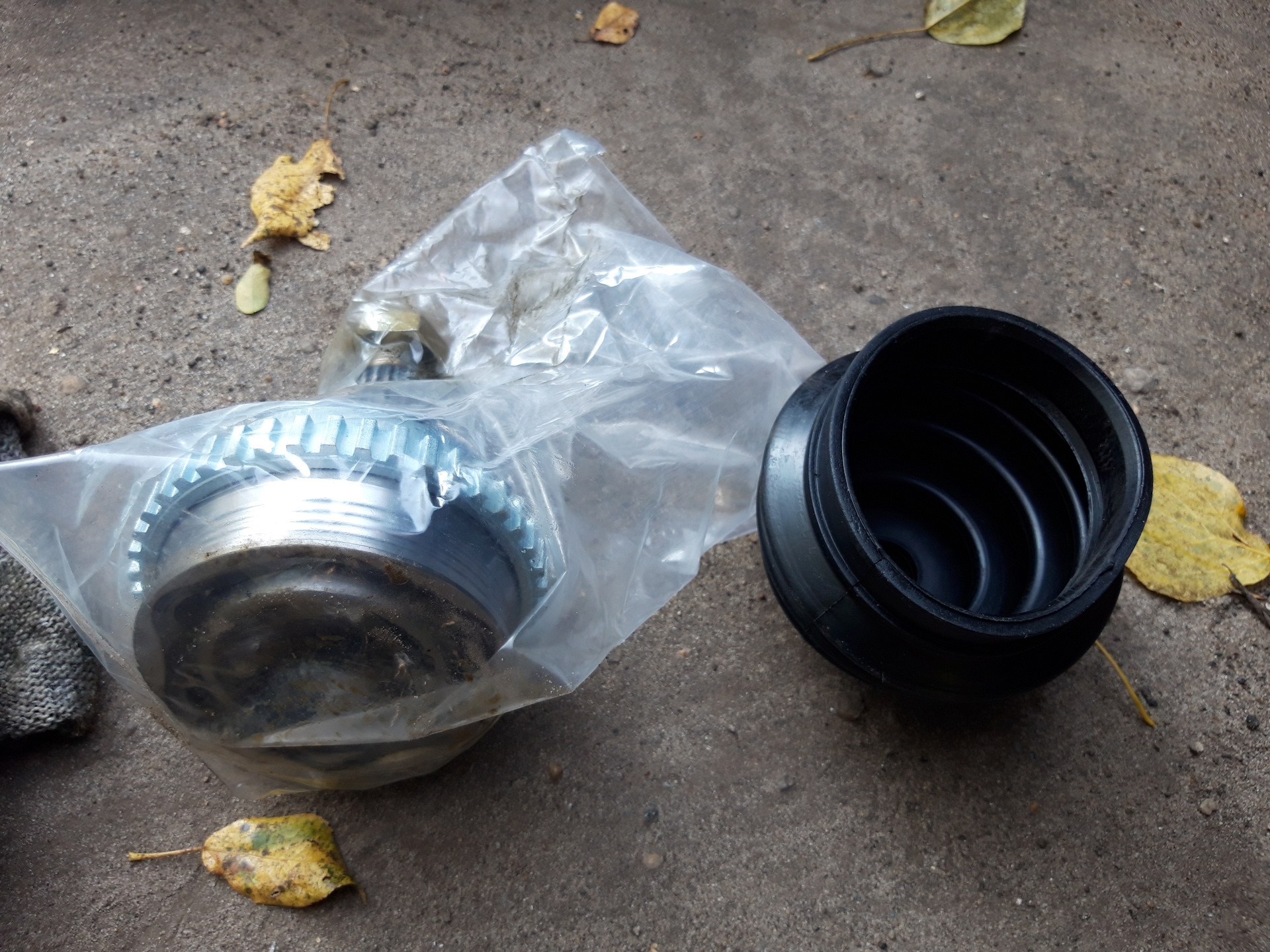

Вечером того же дня ( после смазки опорного подшипника) Заказал детали: подшипник ступицы VBF-1231руб, опорный подшипник VBF-438руб, съемник подшипника-370.
На следующий день поехал забрал прибывшие детали.
Приступив к замене меня ожидал не очень приятный сюрприз в виде сорваной резьбы на ШРУСе😔. Вскрыл опорный подшипник смазка была, но мало. От всей души набил подшипник Литолом и установил.Пока менял подшипники, размыслял менять ШРУС или оставить закрутив на 2 нитки. Все же решил поменять т.к не дай бог отрыгнет эта гайка и разложишся где нибудь на повороте. Не было времени ждать чтобы оформить заказ и взять подешевле т.к. завтра машина нужна на работу.
Пошел в магазин Лада Деталь. ШРУСа были оригинал около 2 тыс. и БелМаг, продавец сказал что БелМаг тоже нормальный ШРУС взял БелМаг-1318 руб.
После установки стойки на свое место, нетерпелось проверить опорный подшипник, и о ЧУДО! Подшипник не подклинивает. Посмотрю сколько пройдёт, надеюсь не буду менять каждый месяц.

Ровно столько же резьбы слизалось, закрутил новой гайкой и езжу, резьбы хватает выйти из гайки
Я не рискнул, ну его т.к часто ездию в деревню с племяниками 200 км в одну сторону. Лучше перебздеть😀
Она как бэ ничего не держит, колесо за рычаг и сверху за опорник держится.
Как бы держит, иначе почему её закручивают с таким большим усилием? Гайка ШРУСа держит внутреннюю гильзу от разделения
Ну я затянул той же трубой которой откручивал)
