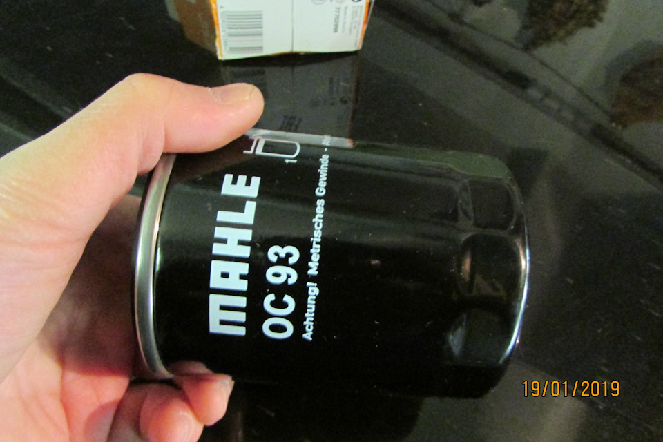

А я себе ставлю увеличенной площади очистки Khext/Machle
артикул ОС93
