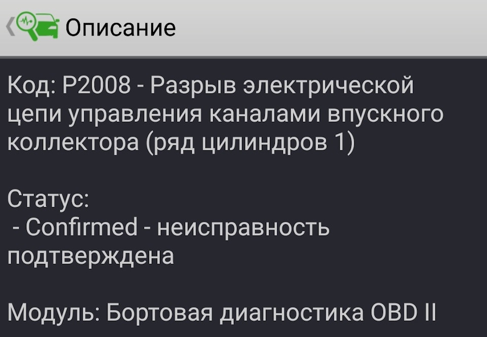

В один момент во время поездки перестала тянуть на оборотах до 3000.
Газ давишь, а она овощная — не едет вообще. Ну и в конце концов ещё и Check Engine загорелся.

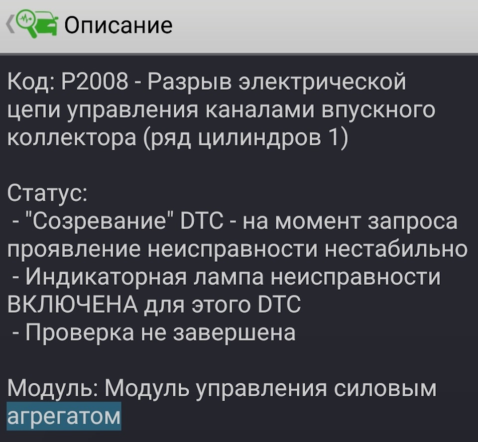

Подключил Wi-Fi OBD-адаптер и в Forcan получил ошибку P2008 по двум блокам.
Гугл пояснил, что проблема с одним из двух IMRC клапанов.

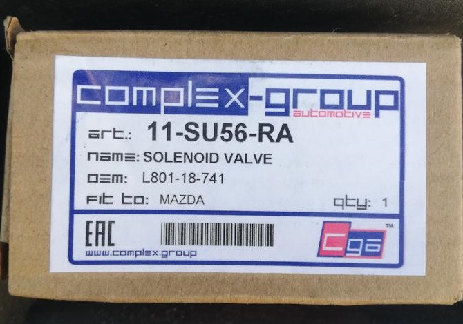

Проверить его достаточно легко. На исправном клапане должно быть сопротивление 35-40 Ом. В моем случае на прогретом хорошо моторе (клапан был достаточно горячим) сопротивление было больше 200 Ом. И падало по мере остывания самого клапана.
Итак, оригинальный номер клапана 1 357 314. Возможна установка от Mazda, номер L80118741.
Я заказал аналог.
Обратите внимание, что аналог для Mazda.
Качество изготовления неплохое, литье аккуратное. На самом клапане надписи как на оригинале, т.е. указан только оригинальный номер Ford.
