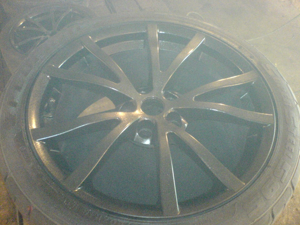

Решил сегодня подготовить 18 диски к лету. Решил оставить черные, но добавить блесток. Вообщем покраска в трехслойку. Черная база. Блески готовые на биндере. И лак.
В лаке фото нету. скину завтра.
Долго искал черный цвет с блесками. Так как не нашел ксиралика, нашел в каталоге дженерал моторс — оригинальный готовый цвет. Вот в него диски и задул
п.с. прошу не гнобить за не снятый сосок и шины — шины пойдут все равно в помойку,
Завтра сфоткаю на улице — бо в помещении блесток много изза бликов. В реале смотриться по другому.

сення закатал в лак. оч. круто. блишчат. Сверху еще полирну и сделаю фото.
На етих фотках еще без лака. А вообще один полу сухой запыл и два мокрых
сколько слоев лака ложил?

Да работал пару раз, на белом, красном и оранжевом цветах. Все зависит от размера зерна. На белом в тени смотрится убого (как песком посыпана под лаком), на солнце зерно глаза выжигает.
вообщем блестки не ярко выражены. В реале ни незаметны. только на солнце.
А в тени на черном так и должно быть.
