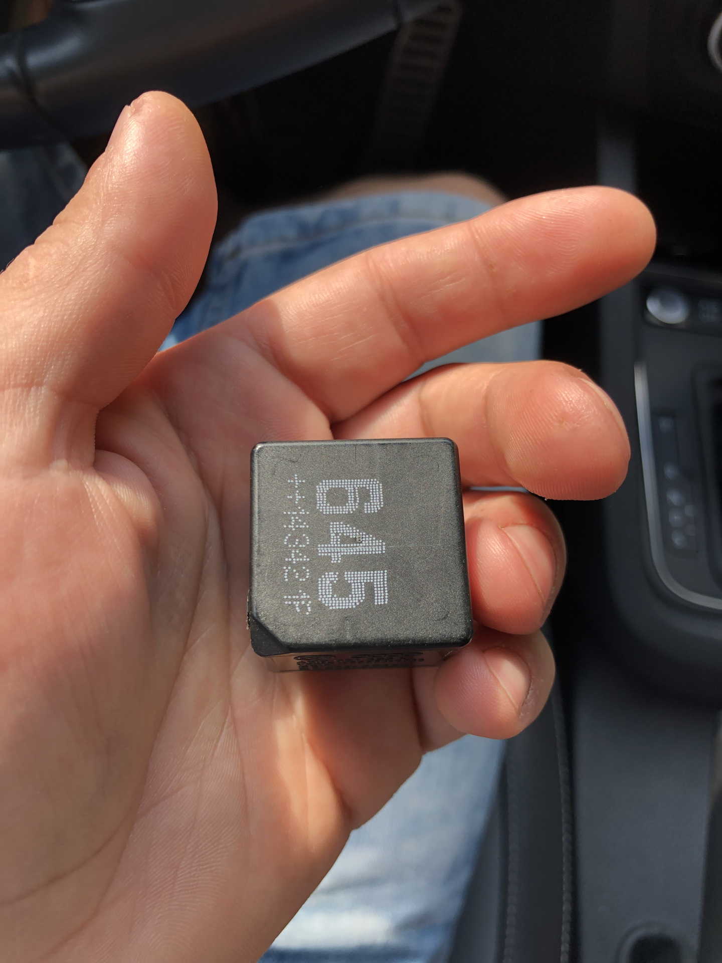

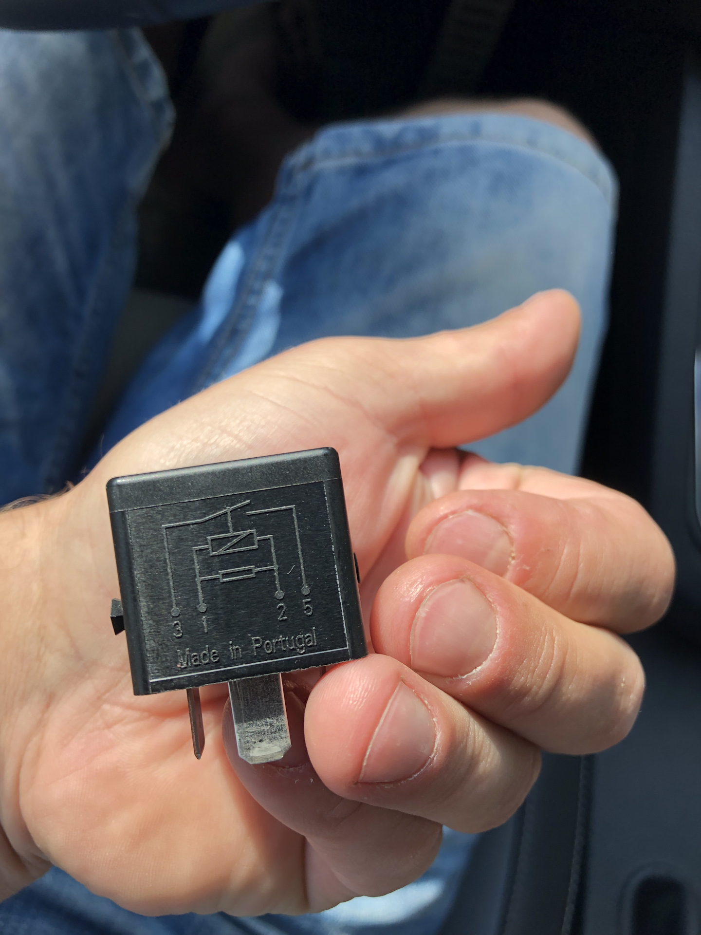

На третий день проснулся утром, стрельнуло мне перепроверить реле зажигания в салоне, над блоком предов!
Там их 2 штуки 645, одно отвечает за подкапотную электронику, второе за питание салонной электроники, это как я понял. Меняю их местами, тачка завелась, но в салоне все отвалилось…

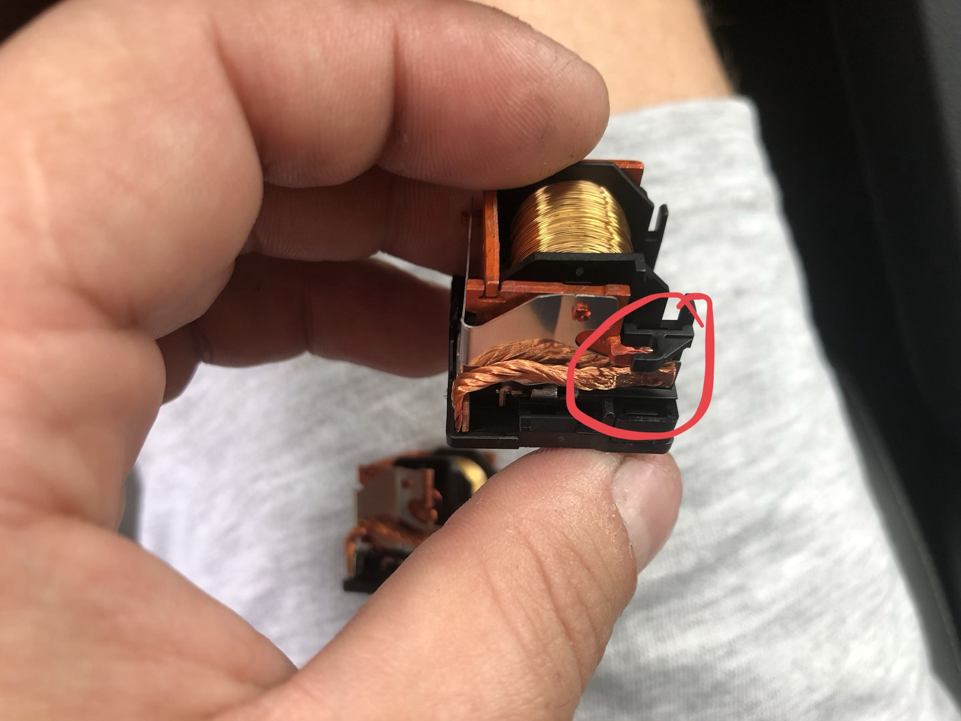

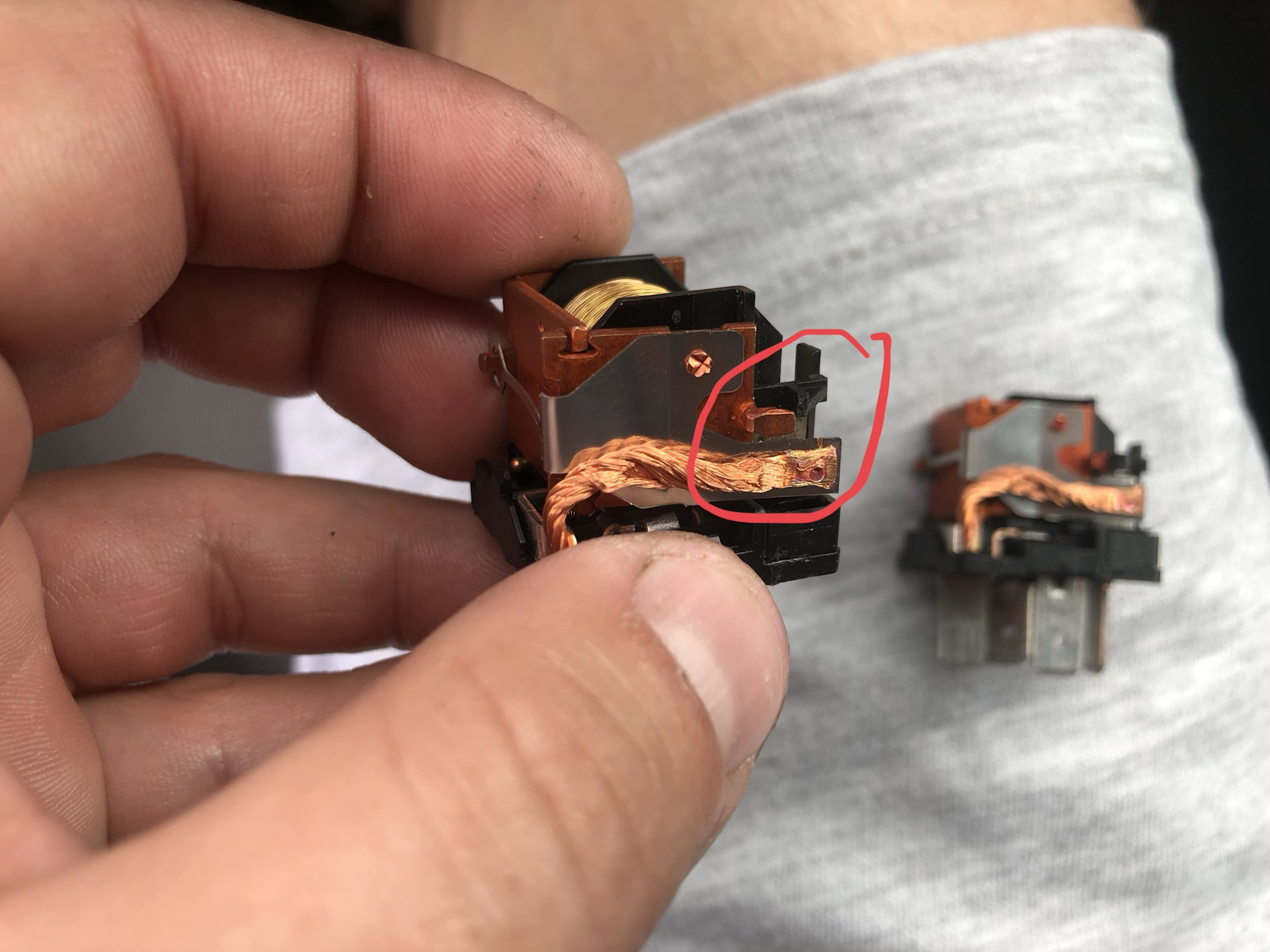

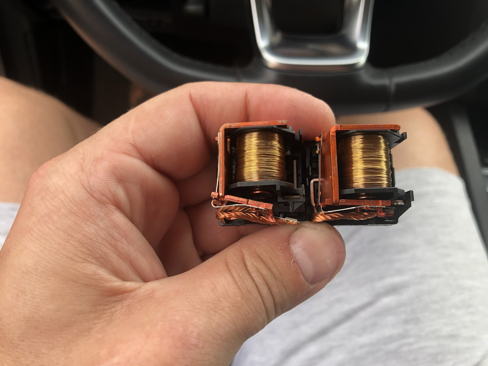

Вскрываю реле здоровое и больное!
У больного, видимо от резкого торможения, оторвало ухо, которое фиксирует контактную пластину ближе к катушке… и при подаче зажиганием питания на катушку у нее не хватало сил притянуть силовой контакт к катушке и без напруги оставались жизненно-важные для заводки блоки!
Далее на фото видно:

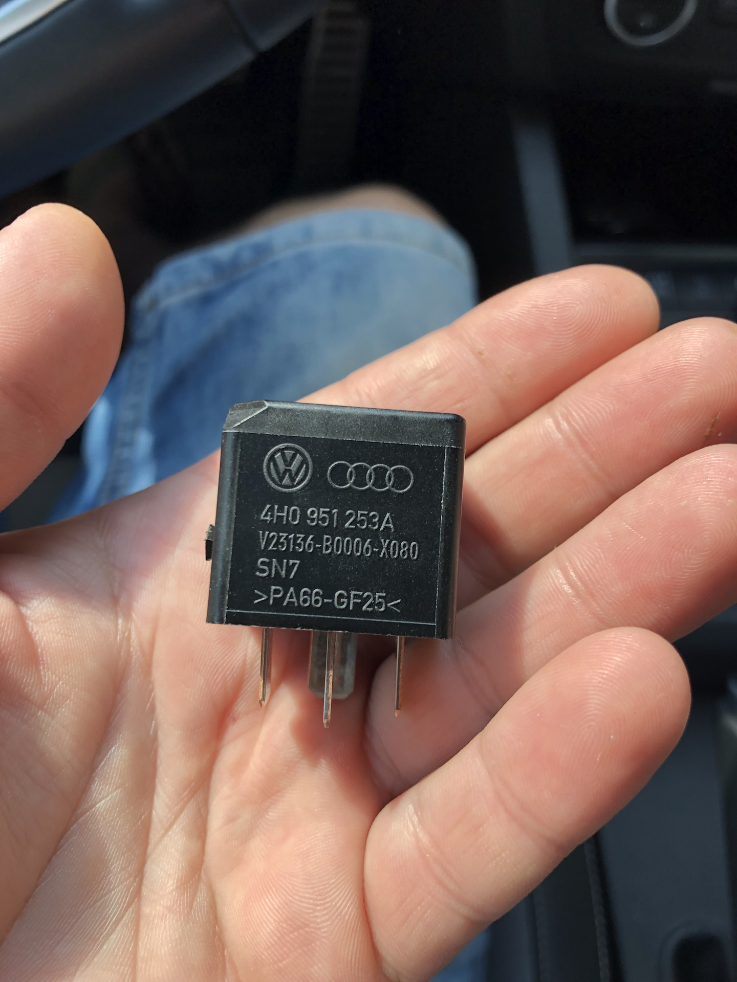

В итоге, заказываю реле под номером 4H0 951 253A (реле 645), выкидываю поврежденное, ставлю на его место новое оригинальное, и Джетта начинает снова радовать меня и себя!

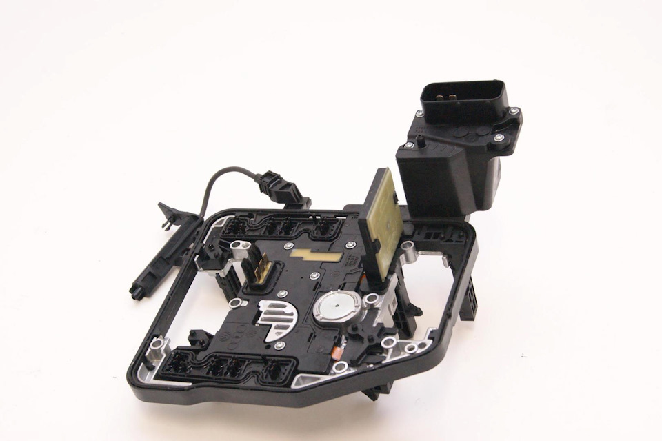

Все же в итоге оказался попадос, и со слов официалов и в итоге там где я починил авто(специализированное сто по коробкам) довольно редкая поломка, при этом симптомы интересные, и не сразу верно диогнастируют. Официалы предлагали ремонт за 100+ к, на другом СТО за 23, в итоге для чего пишу, суть в том что и 23 дорого, но уроды официалы не разобравшись или может просто от жадности зашугали что рад был и 23к, учитывая что почти 2 недели без машины вынудило делать там где сделают быстро. Как я потом уже узнал, что на авто до 2014 года, эта плата которая у меня вышла из строя, заменяется без проблем, после 14го уже надо прошивать и т.д.
Фото прикреплю с интернета, своя не под рукой.
Называют ее все по разному электронная плата, блок управления, мозги коробки.
Симптомы опишу, первый раз не завелась с кнопки, на раз 3-5 получилось, дальше больше, с 15-20 раза, и в итоге на 30-50 и всё, дальше хоть миллион раз пробуй, не заведется. Все это в течении 2х дней. Ошибок на приборке не показывало, шнурок тоже толком не видел, только единственное что указывало в сторону коробки, что в тестовом режиме приборке, будуче на Р просит ставить Р ))) На N тоже не заводилось.и тоже просит поставить на Р
