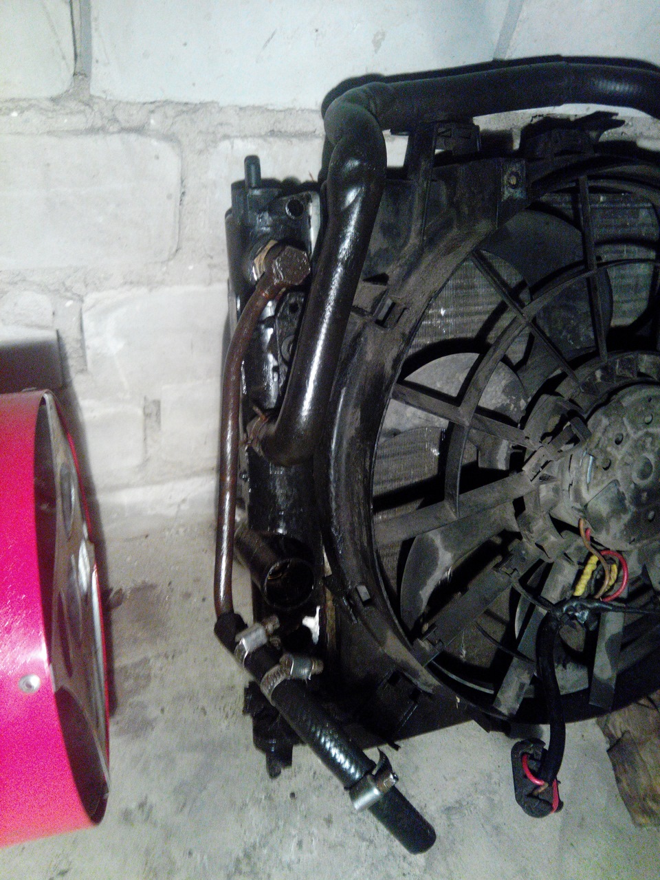

Всем привет!Особо расписывать не буду, началось с того что после дтп стал подтекать радиатор.Как оказалось, подтекал из подтрубки, которая шла на охлаждение акпп, которая раньше стояла.
Затянуть не получалось, слетело кольцо что внутри радиатора стоит, поэтому пришлось покупать новый радиатор, успел чудом купить в наличии Ниссенс за 3200 рублей всего навсего)

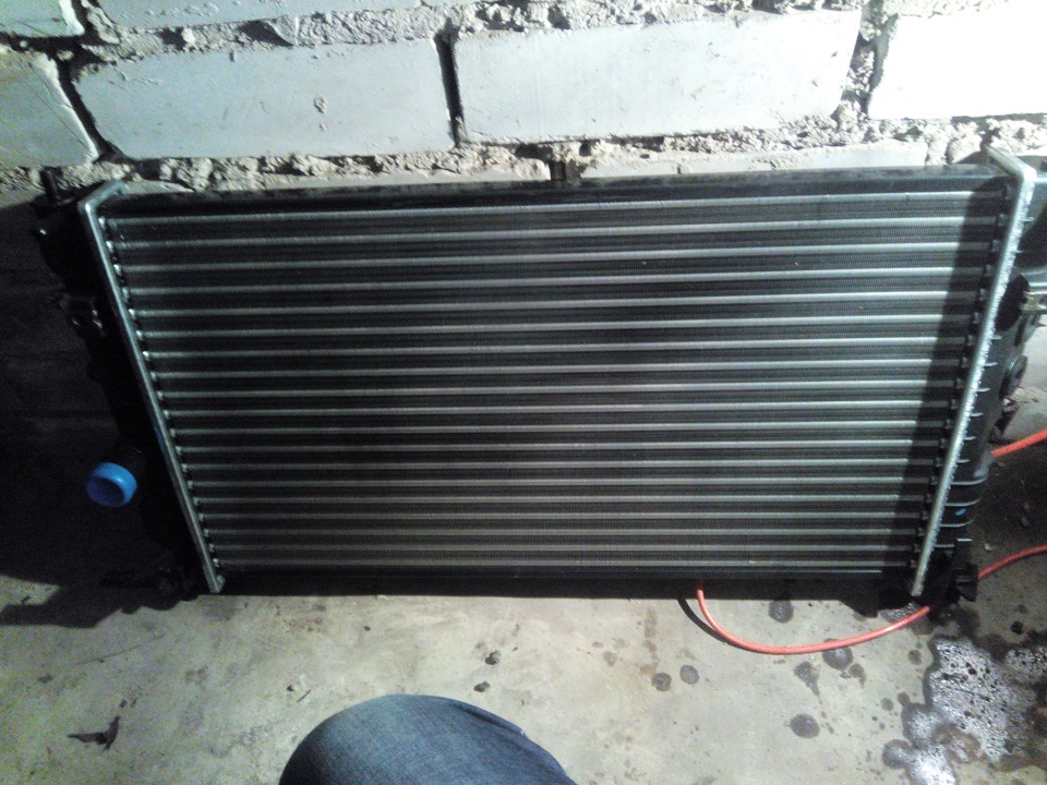

Перед покупкой радиатора столкнулся с выбором, не знал какие они бывают)
В процессе понял, что :
-радиатор от V6 имеет разъемы под дополнительный насос (который у меня был заглушен)
-радиаторы бывают под акпп и под мкпп (опять же на акпп есть 2 дополнительных разъема)
-в остальном они идентичные, от 2.0 подходит на 2.5, от акпп подходит на мкпп.
Я взял от 2.0 мкпп чтобы лишних разъемов и соединений не было.От 2.5 не стал брать, так как он стоил в 2 раза дороже, даже чуть больше, одной и той же фирмы.

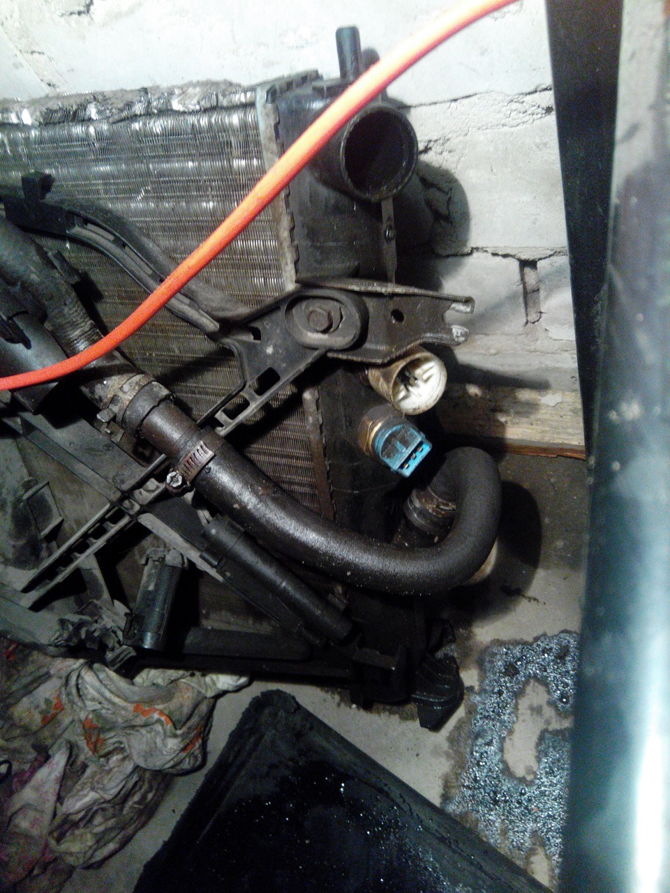

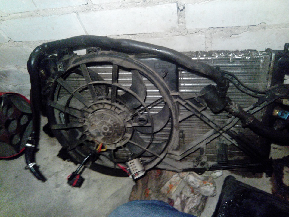

Снимал радиатор с братом, ставил один вообще, бампер снимал не снимая вообще ничего, можно руками подлезть, трудного ничего нет)
