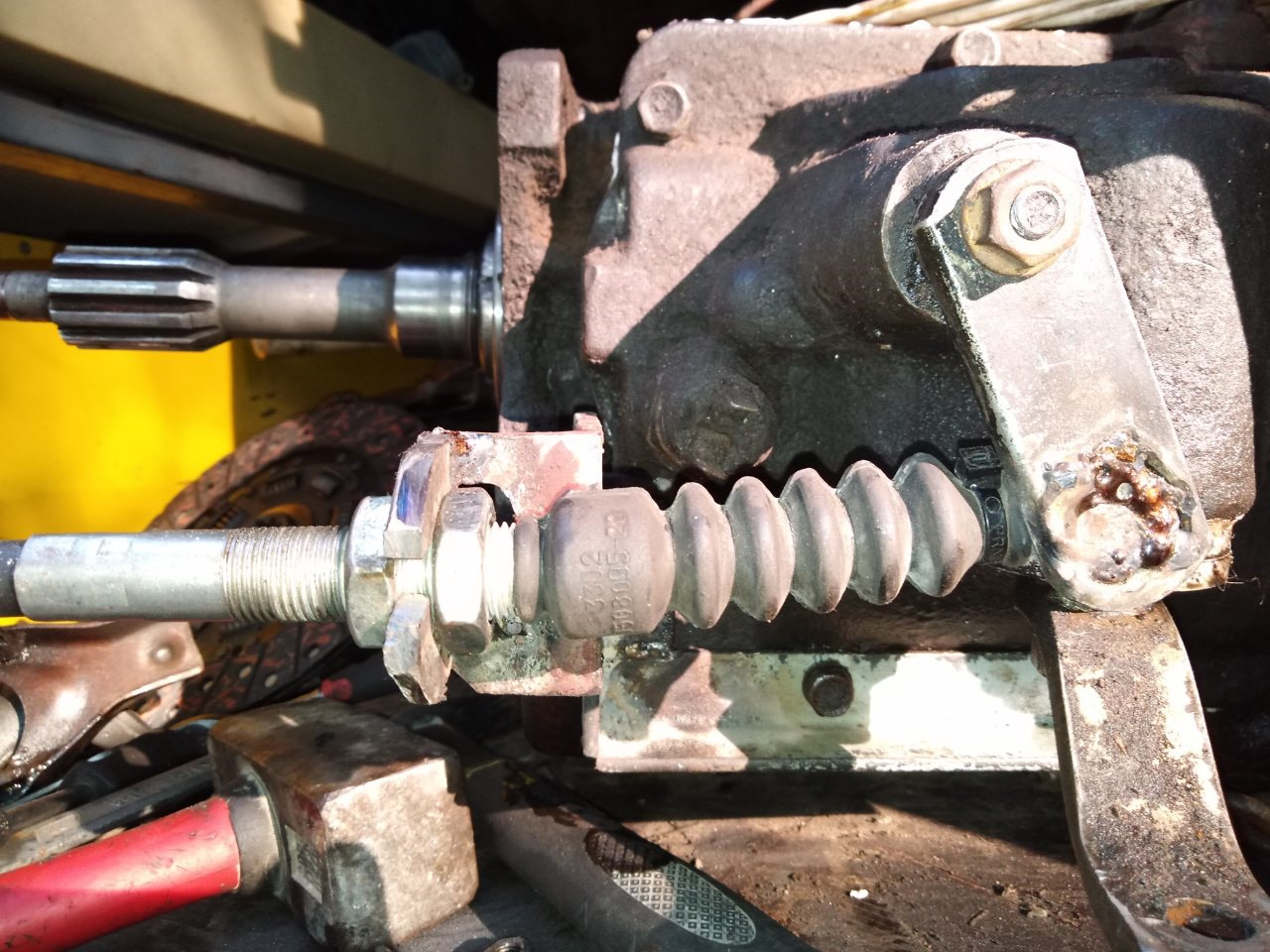

Пока меняется сцепление руки чешутся что то доработать. Ну вот и начал. Трос от ручника газели. Пока только один будет, со вторым буду думать как сделать, нижний рычаг усилие больше нужно передать

У меня заготовка одна осталась, та, которая под капот ставится
Могу отдать
Мутил тоже я эту тему
Не моё
под портеровские тросы?
Да…
Отдал тут кому то недоделанный вариант
И ещё три заготовки осталось
И с обоих сторон проушины он есть 2030 и 1830
я знаю, короткий стоит у меня на ручнике уже
Тогда посмотри тросса переднего трасса ручного тормоза от газели они 2030 длина и стоимость двух около 1000
так на фото и есть от газели, длинноват
из того что делалось на драйве в этой теме лично мне больше всего понравился вот этот вариант www.drive2.ru/l/469724012843368951/
годная конструкция
блииин, эти троса стоят 1000 рублей, всё, сворачиваю колхоз.
не понял? это дорого или норм?
ясен пень халява, взять взять
))) не забудь сфоткать процесс ;-), жду отчёта
троса кпп от хундай портер. По длине самое то и стоят чет около двухи пара.
ну может и их надо купить и не парить голову.
