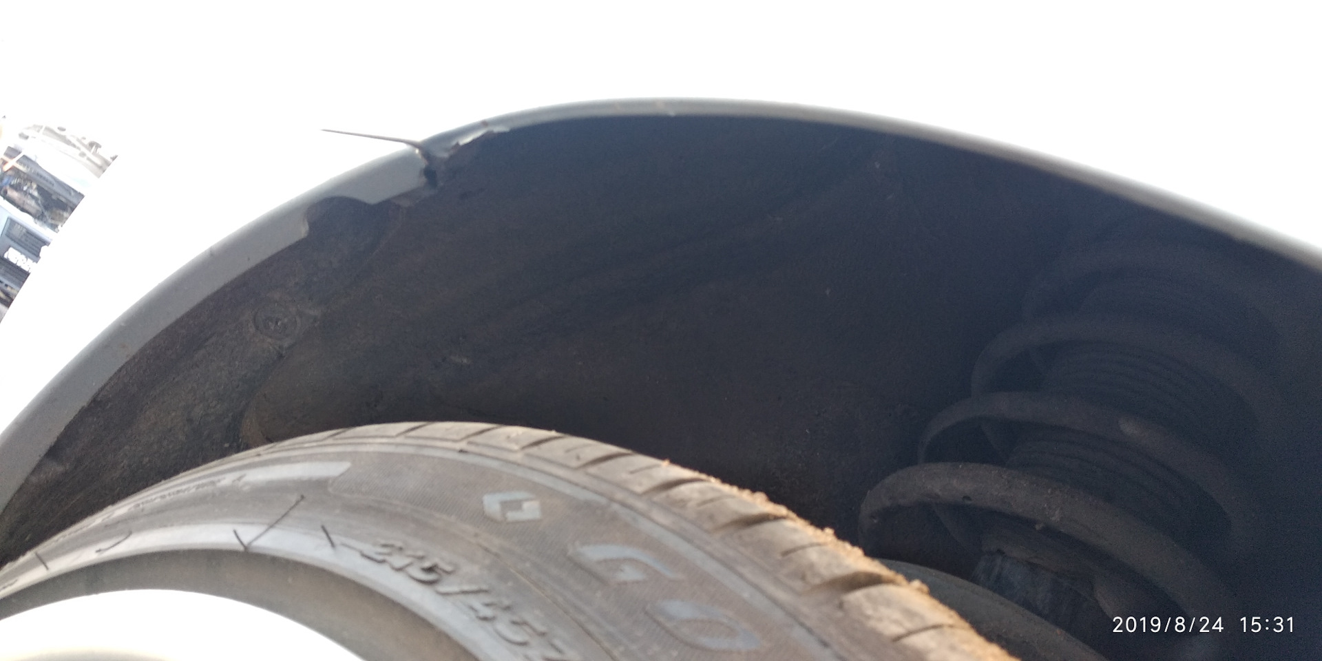

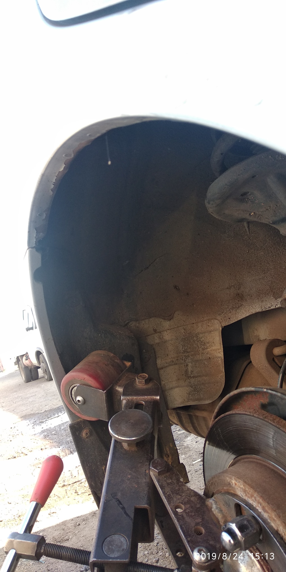

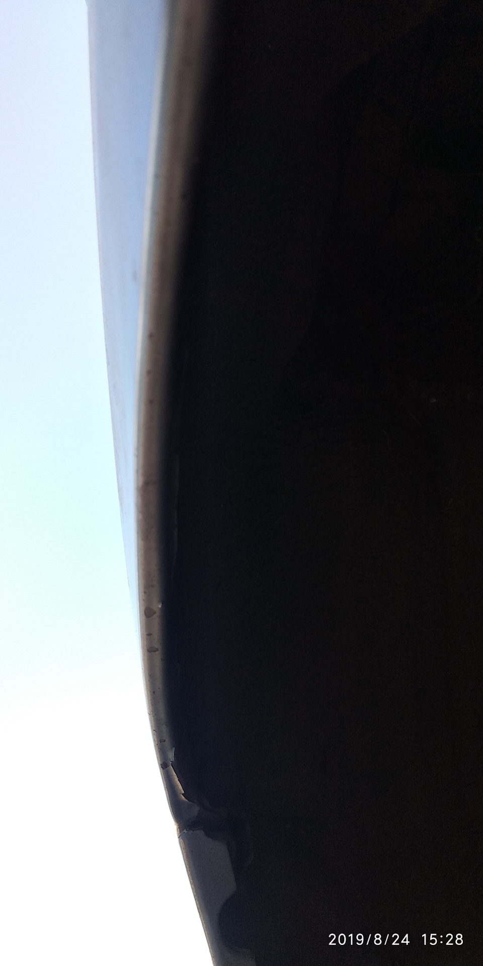

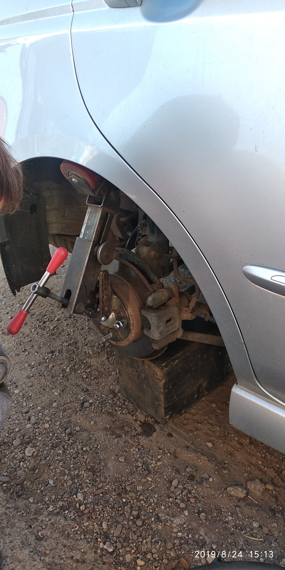

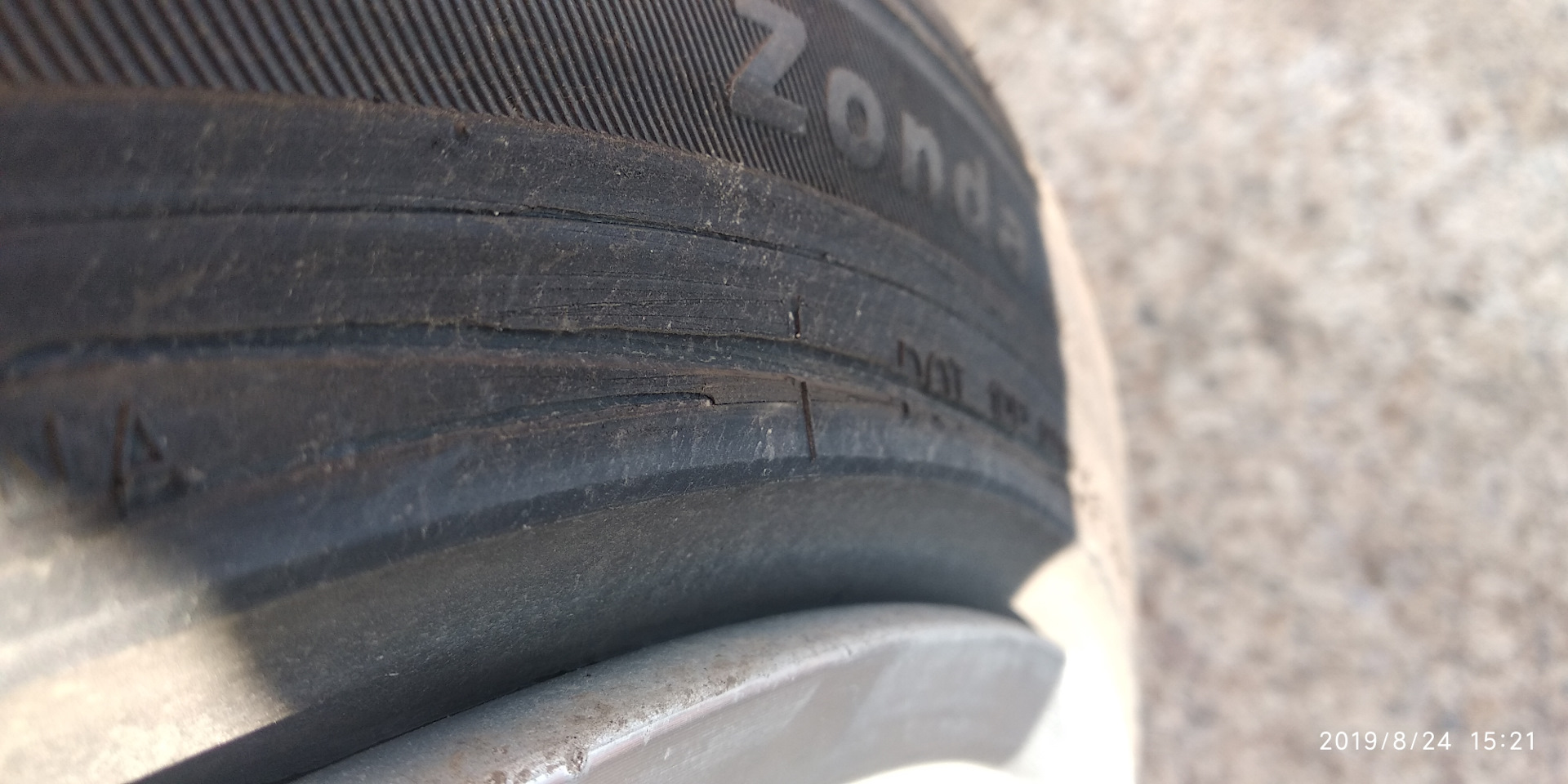

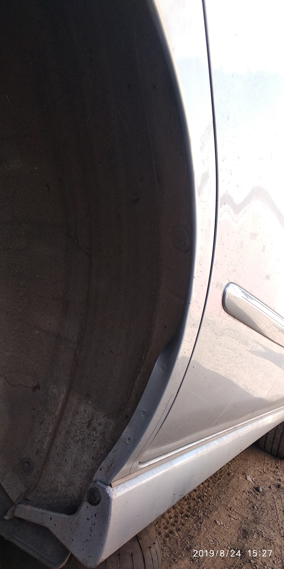

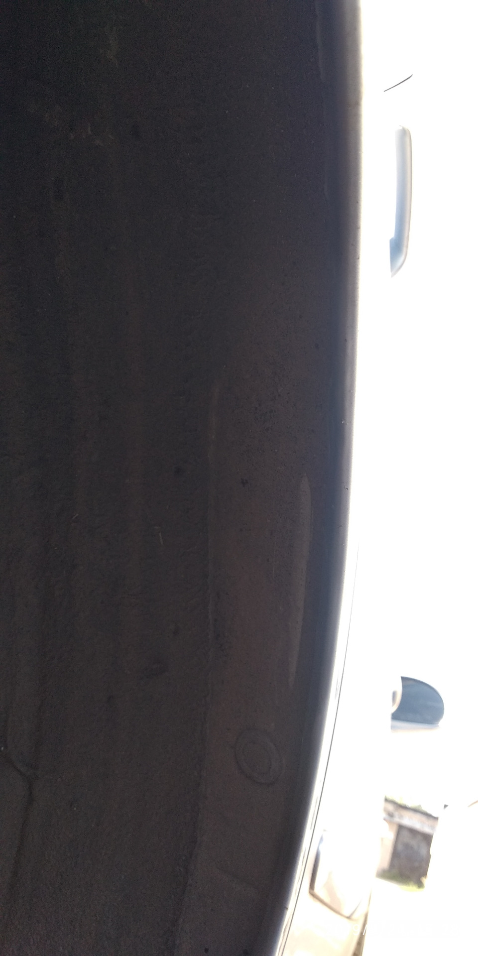

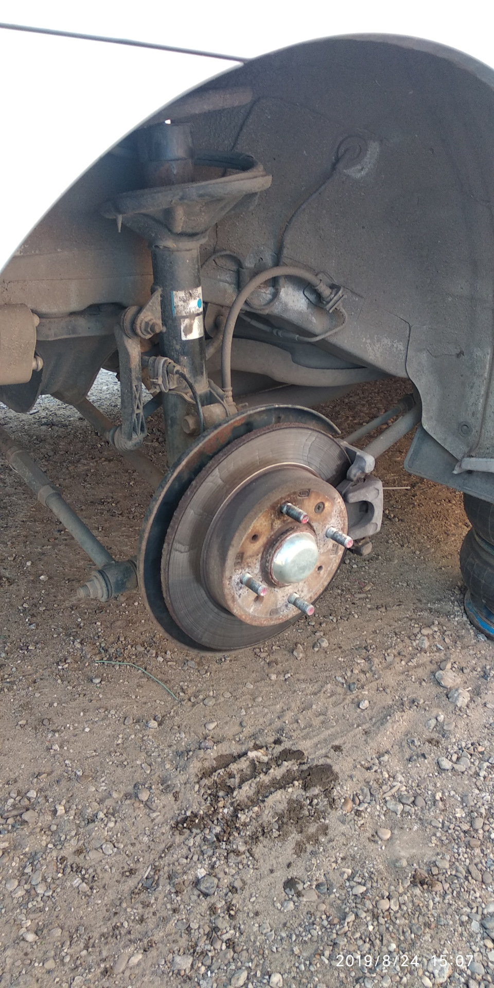

Привет ребята. Как вы уже поняли, речь пойдёт о раскатке арок, кто читал бж, знает что у меня была проблема с задеванием арок об шины, последствия были ужасающими))) Долгое время не мог найти где раскатать арки у себя в городе, ближайшее было в Казани, после долгих поисков я случайно наткнулся на сайт Up AIR у нас в Набережных Челнах, радости было немеренно, наконец-то нашел ребят которые занимаются этим, ну и не только. Договорившись о времени поехал к ним раскатывать свои арочки, времени заняло не много, сделали всё на отлично, результатом даволен как слон, так как устал шоркать арками об шину)) Сейчас одной проблемой меньше и начинаем двигаться дальше, на очереди занижение на -30 по кругу, надеюсь всё будет без проблем 👍 По прежнему катаемся на Бомбезных R18 и наслаждаемся, до сих пор кайфую от вождения, рулится просто класс😀👍 На этом пока всё, всем добра и ровных дорог:))

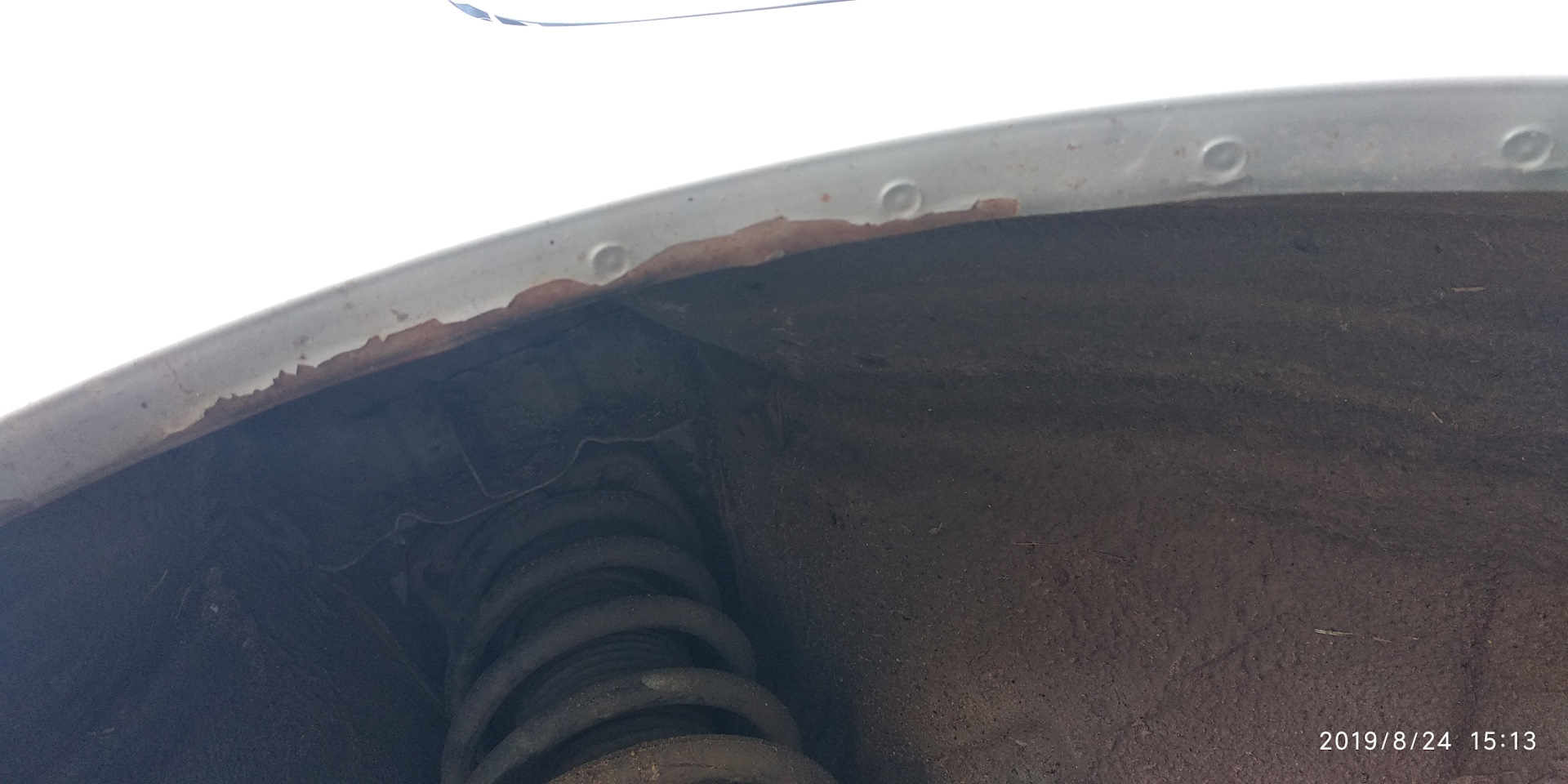

После раскатки арки гнить быстрее начнут…
Ерунда, летом обработаю))
Хорошенько пролей, РастСтопОМ "В" !
Это по-любому 👍
Привет, желательно покрасить арки и внутри обработать иначе По весне уже вылезет
Да, это обязательно будет делаться, хоть Кузов и оцинкованный, рисковать не хочется))

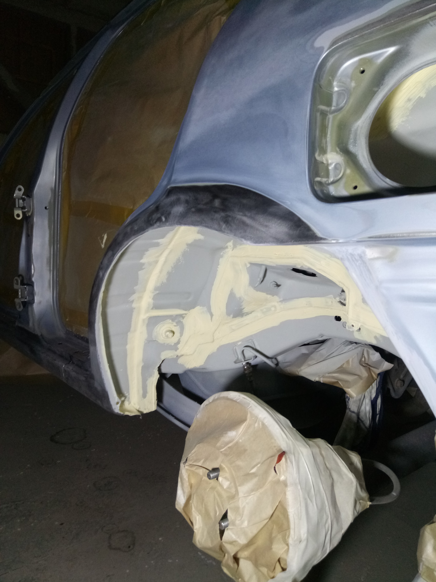

Это фигня что оцинкованный, до железа тонкий слой эпоксидного чуть подсохнет акрилового с нутри герметиком всё хорошо промазать как высохнет красить.
Не осталось фото но кромка хорошо промазанна
Я и говорю, что рисковать не хочется)
Не проще было развал -1.5 завалить?
И рулилась в поворотах бы поинтереснее.
Сколько не спрашивал у тех кто делает развал, все говорят что тут нельзя сделать развал, я изначально хотел сделать отрицательный развал, даже хотел поменять поперечный рычаг на регулируемый, только ценник кусачи оказался.
От элантры он стоит 1300р ориг) подходит.
Только не забудь сразу смазать втулки сайлентблоков и резьбу регулировки пушечным салом, да пожирнее.
Для рулежки на самом деле лучше -1 +-0.2 остальное в угоду колёсам.
