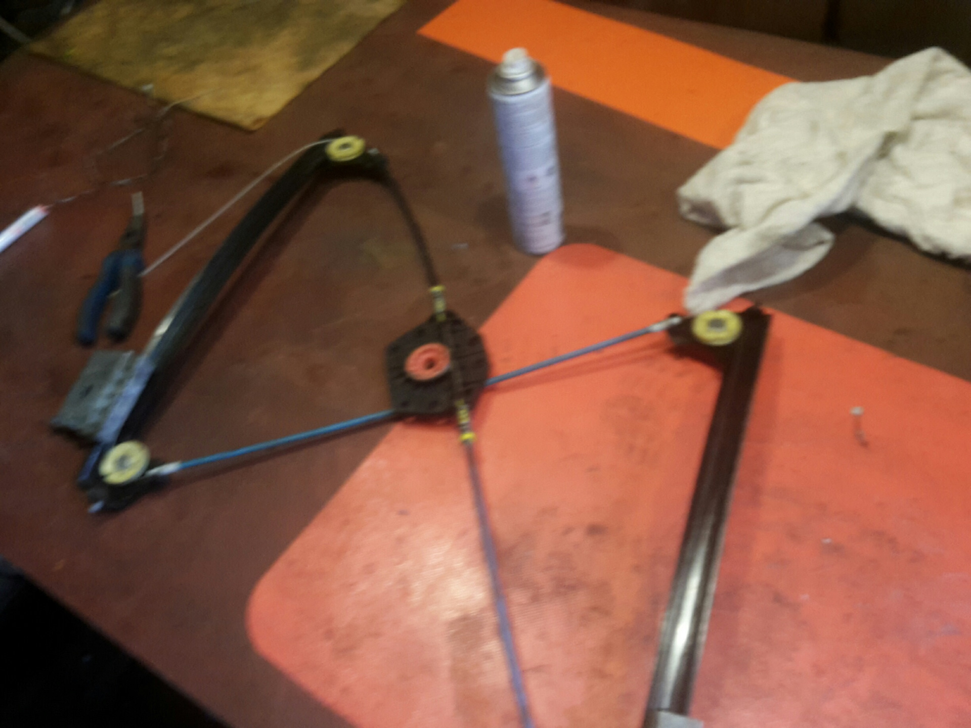

Перестал работать правый стеклоподъемник, перестал интеллигентно, предупредив за три дня скрежетом.

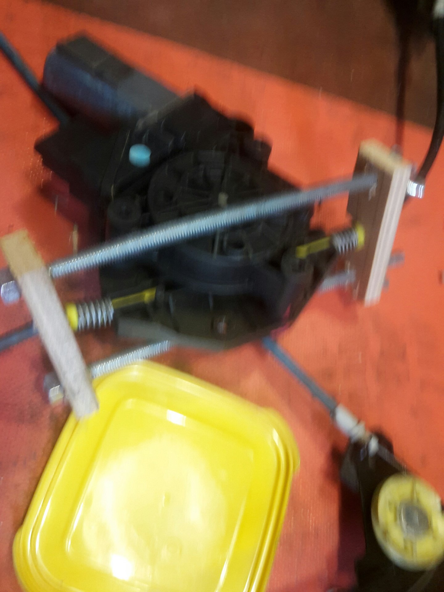

Первая попытка починить была неудачной. Ко второй подготовился более основательно -купил тросик 1,5 мм, зажимы на него. У кого то на драйве читал что тросики одинаковые, у меня не так, у меня тросики разной длинны синий 945 мм. и черный 870 мм. Сначала не смог натянуть тросики, пришлось сделать небольшую приспособу сжать пружины см. фото. Но самое интересное началось потом, при открытие двери стекло приопускалось не на пару сантиметров, а до половины. Обучение ни к чему не привело. Решил решить проблему с обратной стороны, показать стеклу что низ посередине и подзадержал его рукой…остановить не смог, но кнопка на пасажирской двери теперь, куда ее не жми опускает стекло, с водительской двери контроль нормальный . Значит что то с электрикой или электроникой случилось. В заднем верхнем углу двери еще датчик какой то есть, не знаю может в нем проблемам. Вот такие задержки развития…
