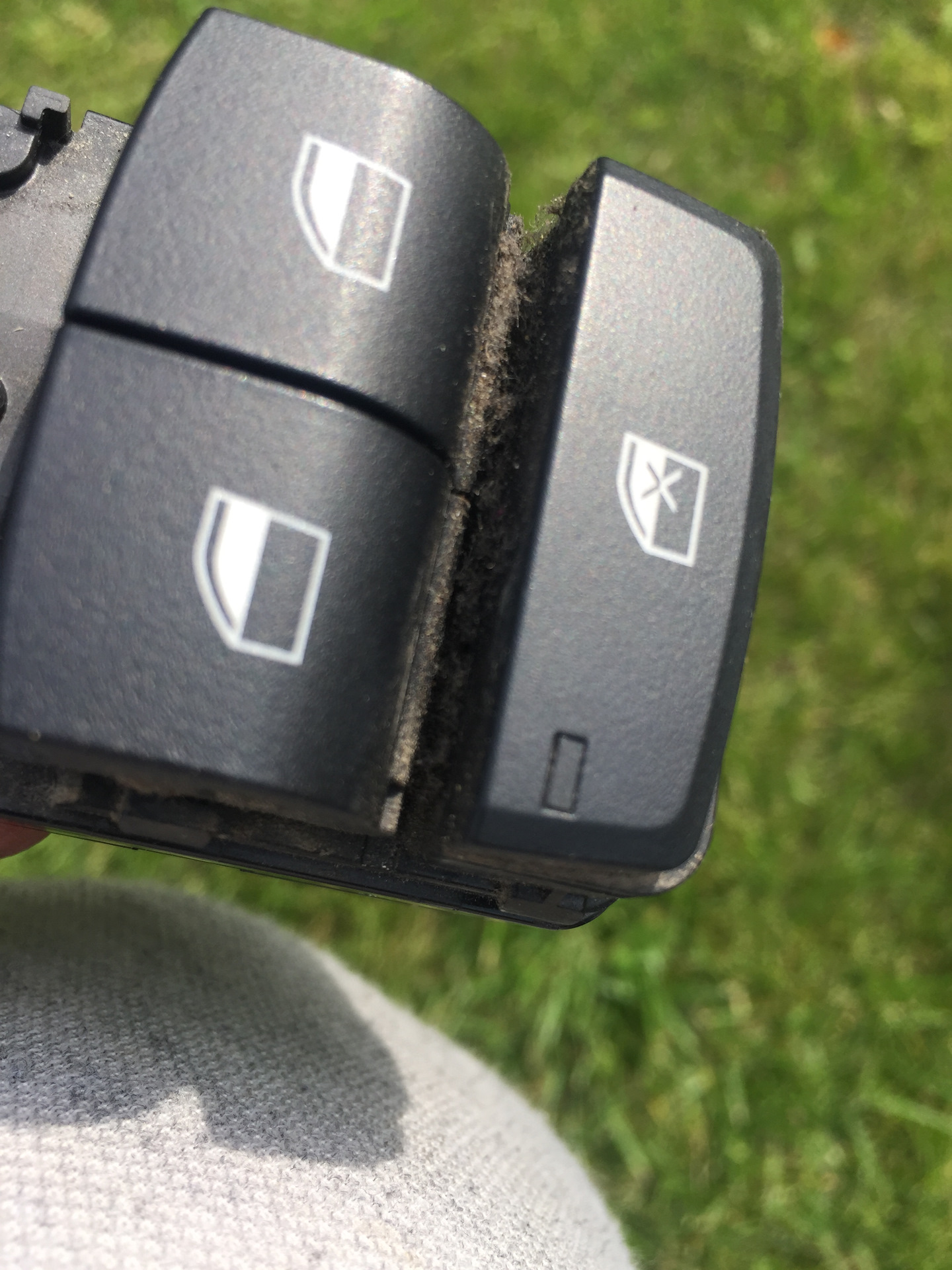

1. Почистил пол, потолок и ремни безопасности, который год для этого использую Vanish для ковровых покрытий. Скажу сразу перепробовал большое кол-во средств лучше этого ни чего не попадалось, просто и 100% результат.
2. Почистил сидушки и дверные карты средством Le-tech.

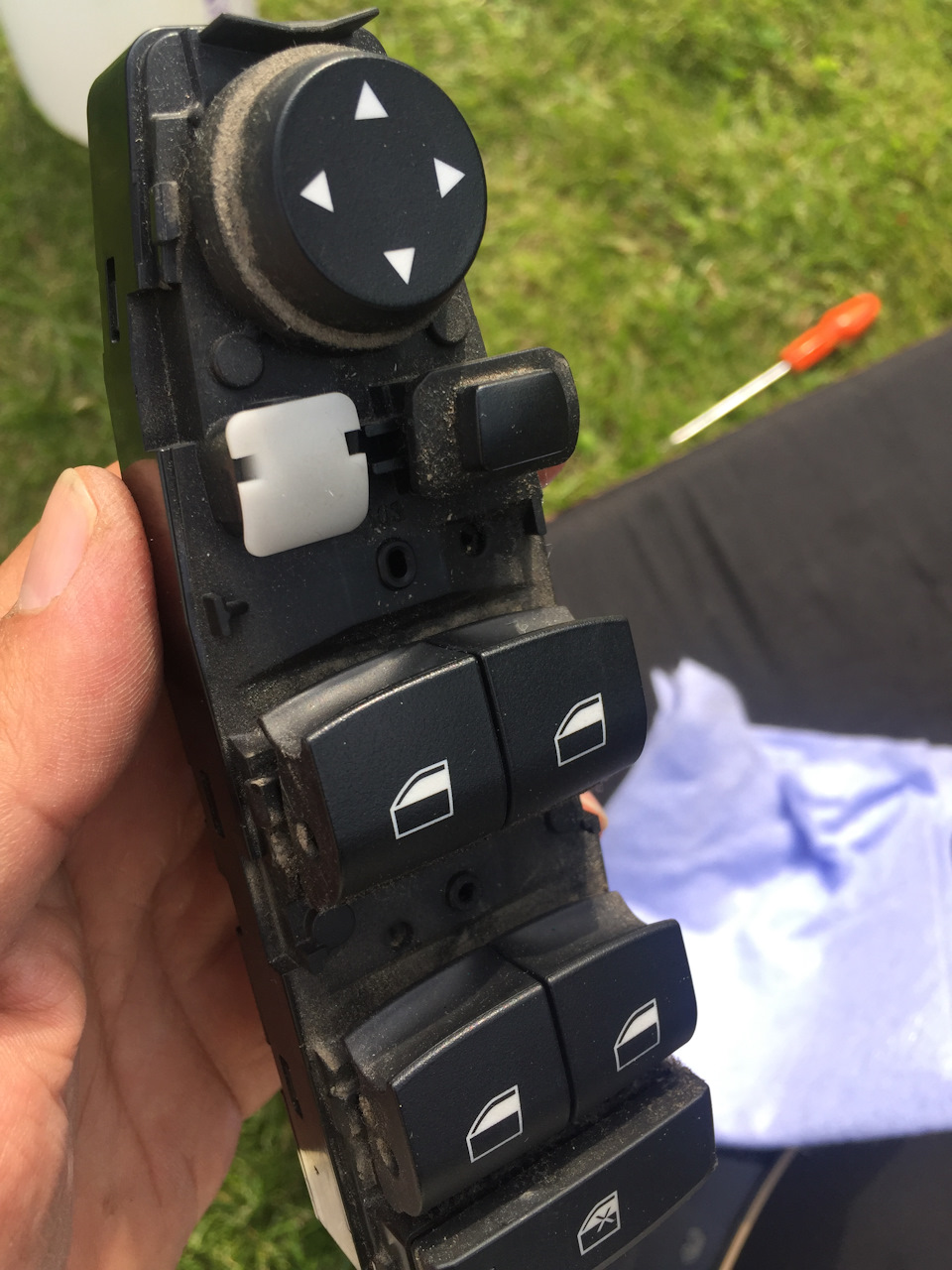

3. Была полностью разобрана центральная консоль и отполированы планки с использованием 3М пасты. Боялся возникнут проблемы со снятием консоли, но все прошло отлично, даже ничего не сломал :)))

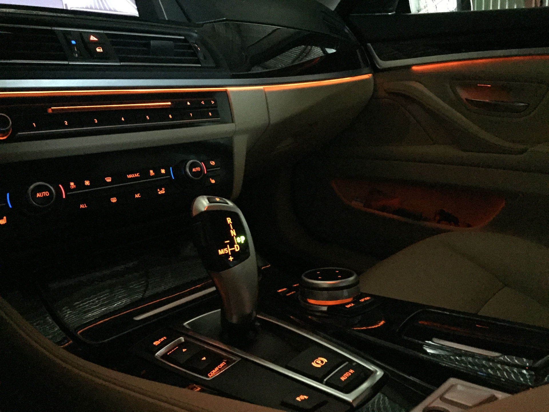

5. И изюминкой, по крайней мере для меня, стала установка светодиодной подсветки на приборную панель. Вдохновил кто-то из ребят с Drive2, не помню кто именно, но спасибо за это. Лента была заказана естественно на AliExpress. Установка оказалась очень простой, питание брал от родной подсветки в подлокотнике, а блок питания закрепил под декоративной планкой, там есть технологическое отверстие, предусмотренное как будто для этого.

Лента по центру вообще огонь. Свет ровный и тонкий, без изломов. Вам ее удалось внутрь вложить или по низу? Там же вроде места-то нет.
Она приклеена практически по кромке. Лента тонкая, поэтому места хватает.
Самый аккуратный вариант, что я видел. И главное свет равномерный, значит лента осень ровно стоит. Со временем можно и в картах оригинал заменить.

Яркость ленты меняется регулятором подсветки?
Честно не пробовал даже. Стоит на максимум. Вечером попробую, напишу.
Nei3vestniy
Яркость меняется при ее регулировки.

А как ленту закрепил? Интересно. От штатной не отличается?
Ленту приклеивал, а цвет один в один с родным.
