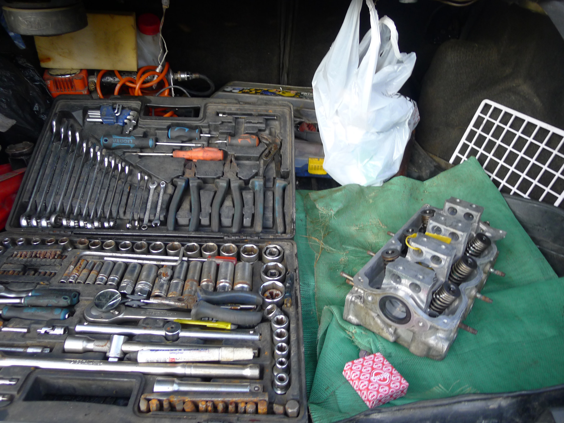

Подогнал своего скорпиона багажником к Бусинке . Убрал с багажника лишнее, и положил в него инструмент и собственоо, площадку для сборки головки.

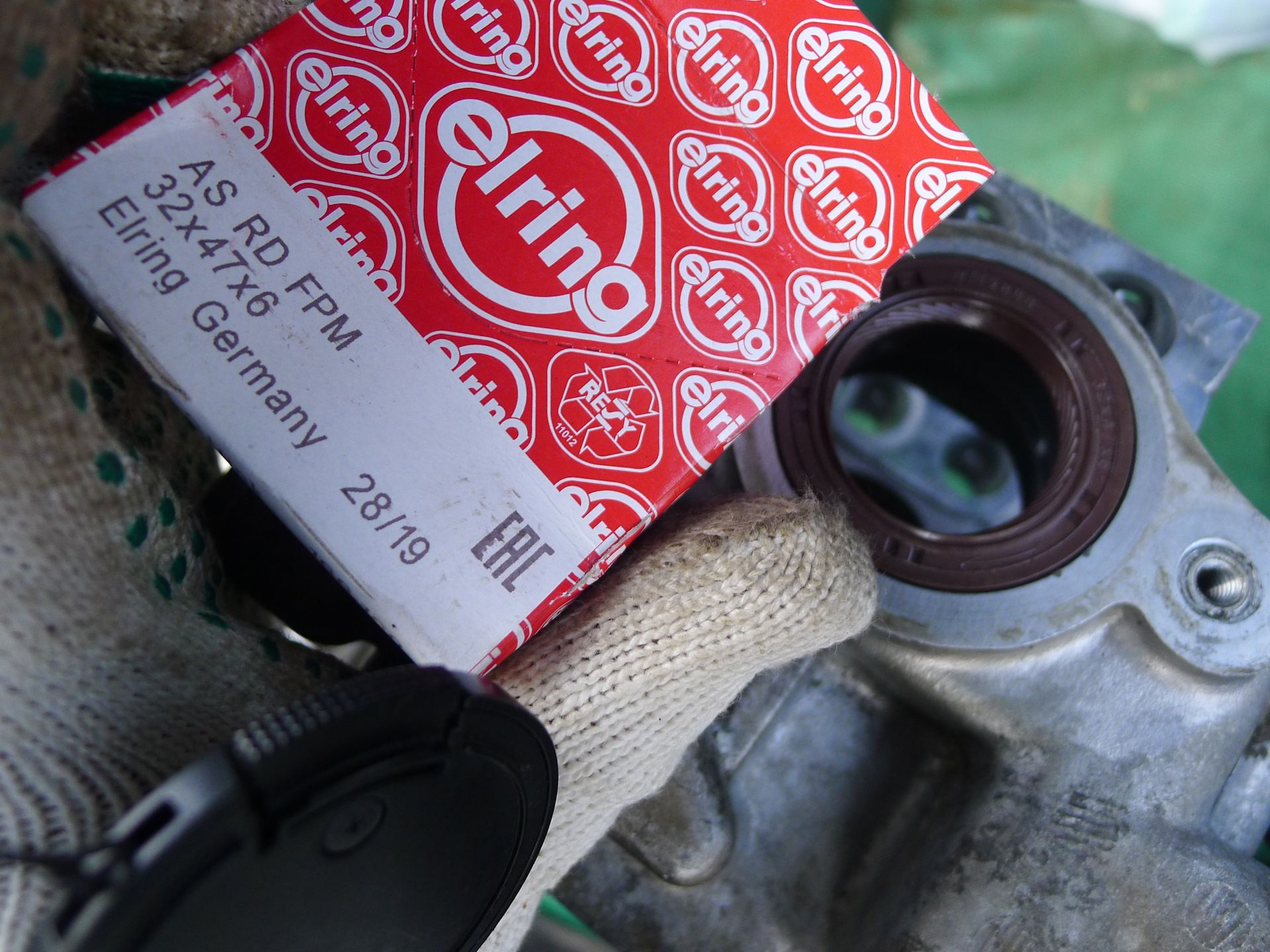

Первая работа- это заменил сальник распредвала.

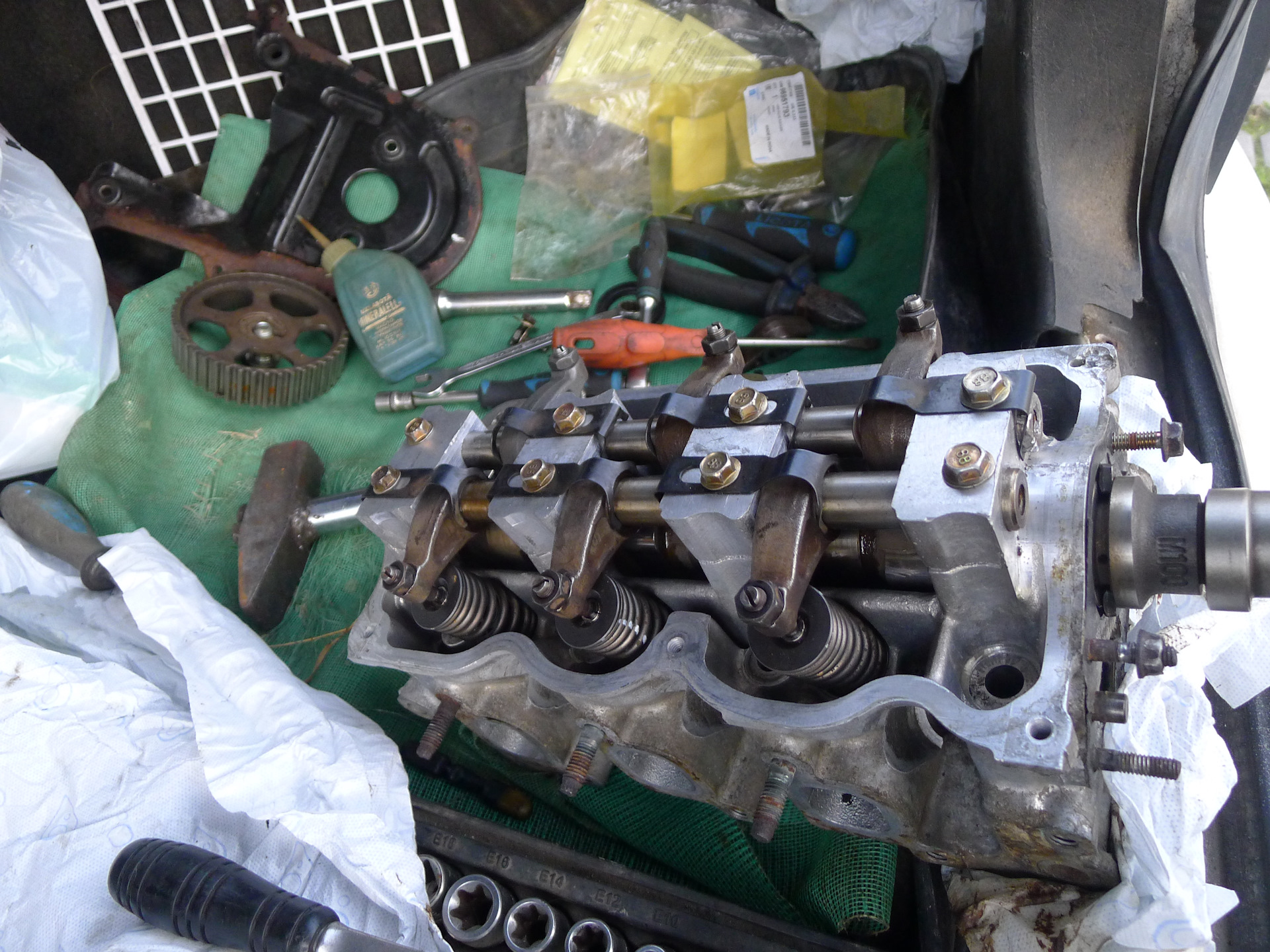

Далее, поставил на место распредвал, пролив предварительно все шейки маслом. И закрепил его скобой с двумя винтами
Далее в головку пошли валы коромысел или рокеров.
У распредвала есть одно интересное положение- когда все рокеры свободны. В этом положении все и собрал. Это положение, когда бобышка для шестерни распредвала "смотрит " примерно на полтретьего…
В этом положении отрегулировал все клапана. Примечательно, что после всего этого распредвал проворачивается от упора до упора ну, градусов на 10…Ну да ладно.

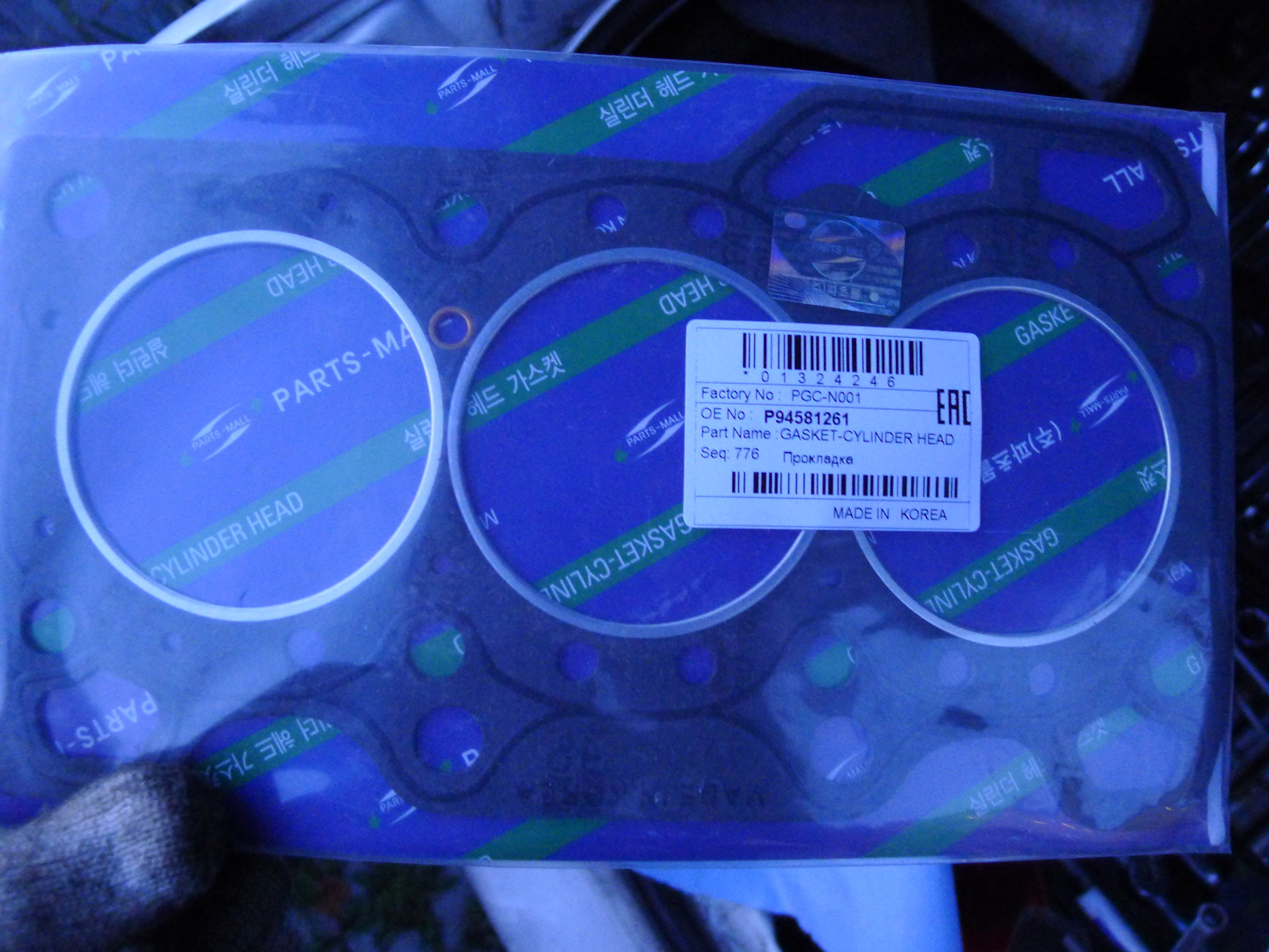

Естественно, новая прокладка гбц.

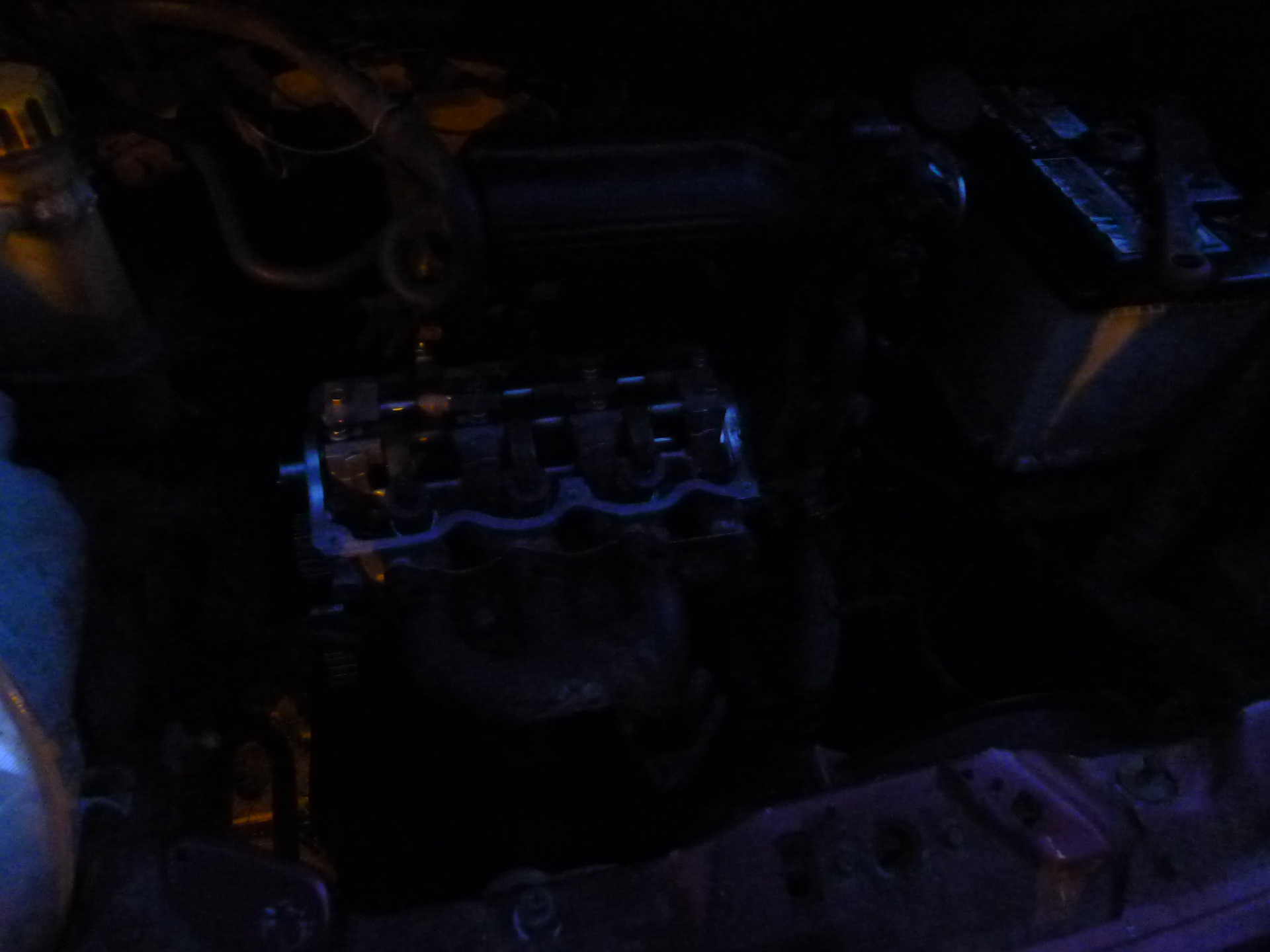

Все. головку в сборе с коллектором воткнул на блок,

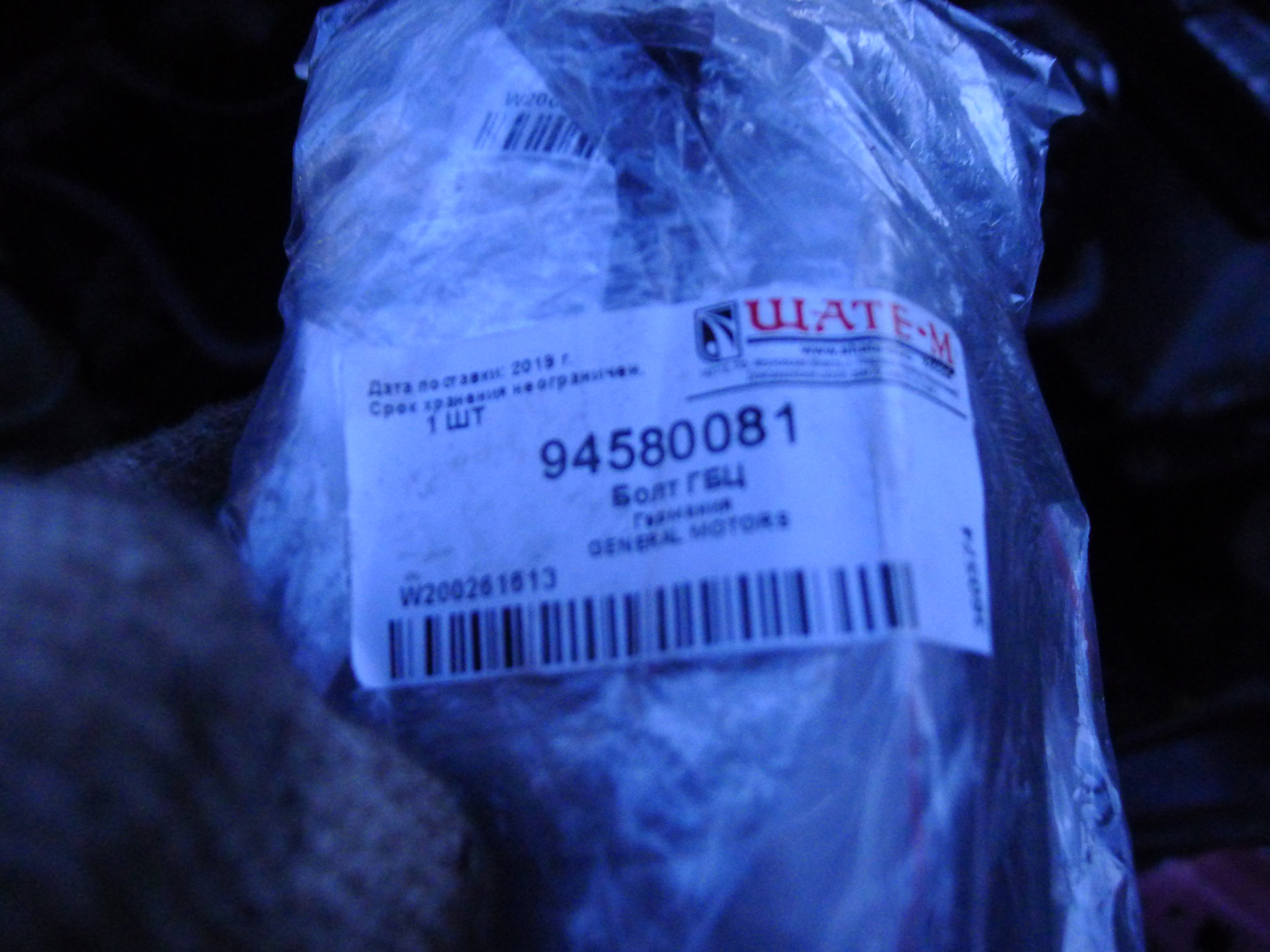

Поставил новые болты гбц- растянуты старые или нет. Признаюсь-даже не мерил.
затянул гбц в три приема. чисто вот по акту- 46 н, потом 74, и окончательно 88 поставил ключ.
Ну и как бы, уже не смеркалось, а стемнело. А с фонариком- это не работа на моторе.
Накрыл салфетой головку- и закрыл капот…

Болты дорохие))) я от 2112 поставил, 150 р вышли, правда головку пришлось докупить к ним.
Я решил родные купить. Старые не стал ставить, потому как было раз, что бол лопнул, на другой машине, но все же. прокладка ам стоила 4500 руб, а болты около 1300 руб… Экономя вышла в затраты- комплект болтов и прокладку. так что все- если написано-надо менять, значит меняю…Тем более это не расходник- а один раз на.много много тысяч км и лет. Это не то, на чем надо экономить
Так я же не б/у брал))) вазовские заводские, колёные))) Отличие только в шляпке, и цене))) за родные, считаю ломят, бессовестно ломят цену…
А замена обязательна, само собой.
