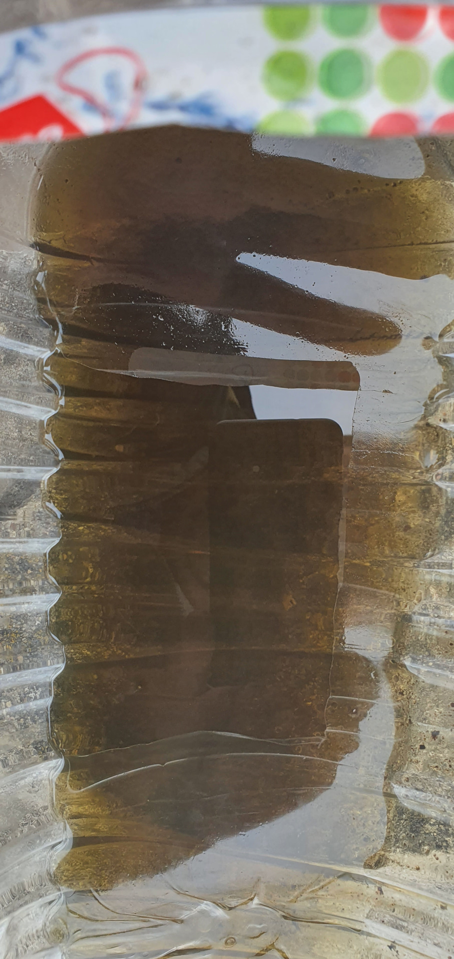

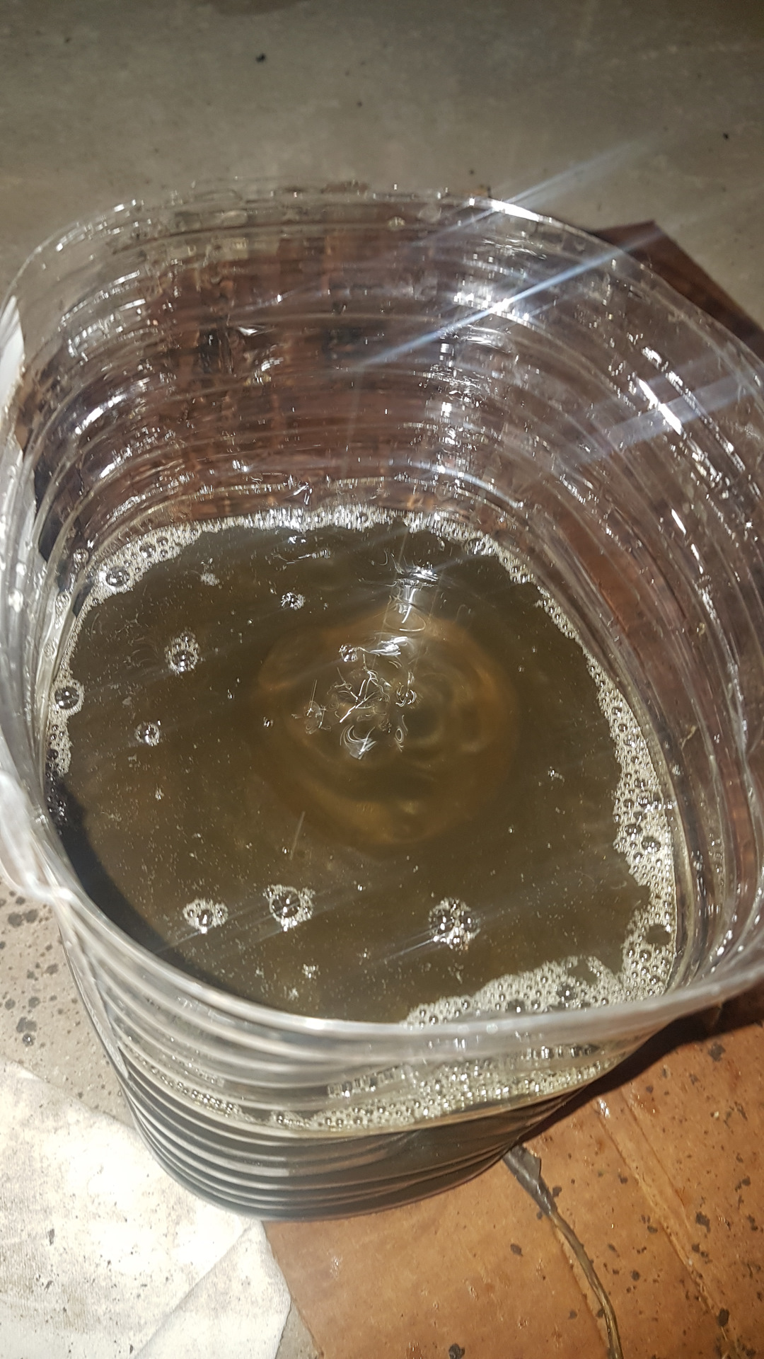

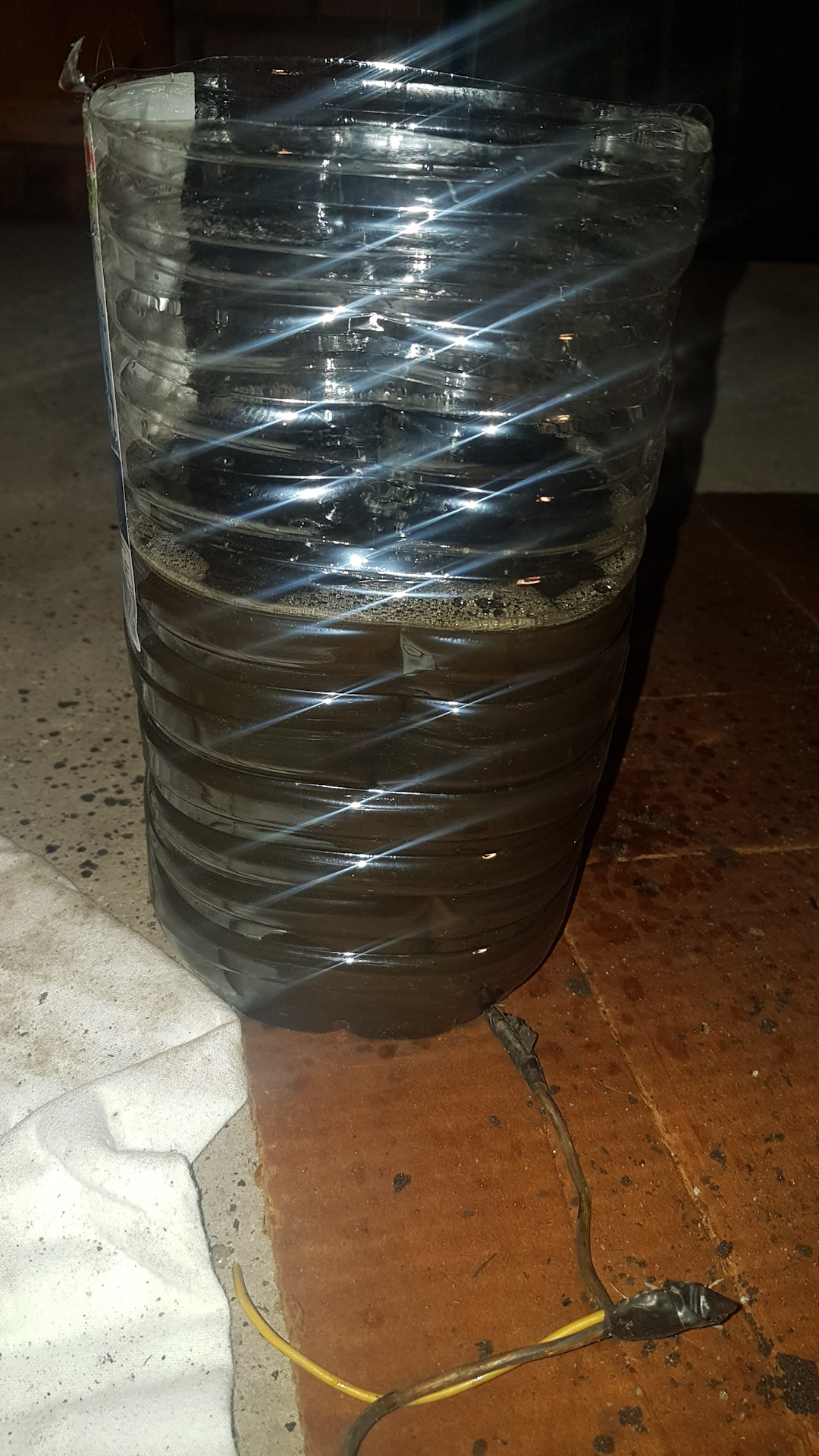

Начитался про масло в КПП не очень хорошего качества в новом логане решил ради эксперемента заменить у себя.Масло было черное чем то напоминало моторное.думаю это далеко не ELF.Знал бы сразу заменил после покупки.Залил ELF NFJ 75W-80.Купил 3 баклахи по 1л.вошло примерно 2.5л коробка JH3 515.(без вечно сопливого пыльника) Пробег 15000км.На первом логане менял масло на 30000км масло было прозрачное как новое на вид.Вот такое масло льют на автовазе сейчас.на 41тыс.км снова сменил масло дабы посмотреть, что с ним.мутновато, но эта муть от старого масла.

Если после эксплуатации вы слили чистое масло …то откажитесь от такого масла.
Масло должно мыть …чистым оно не может быть …
Я допускаю, что масло в процессе эксплуатации мутнеет и так далее. Я понимаю в двигателе должно быть как гуталин, но в коробке не до такой степени.

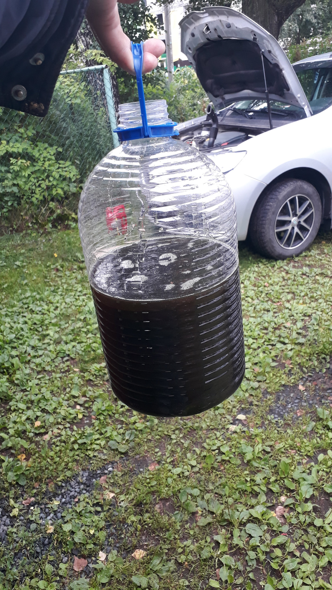

Я тоже начитался массовой истерии, на пробеге в 50к вылил чистое родное масло и налил эльф. В результате заработал стук подшипника первичного вала и вой коробки. Прошел эльф 20 тысяч и вот таким слился.
больше эльф не зальёшь?)
Больше не стал, ну нахер! В коробку налил зик 75w90, а 3 литра моторного sxr 5w30 отдал отцу в мотособаку для зимних забав))) И для коробки масло так себе, и для движка жидкий компот. Рено рекомендует Эльф, ребята))

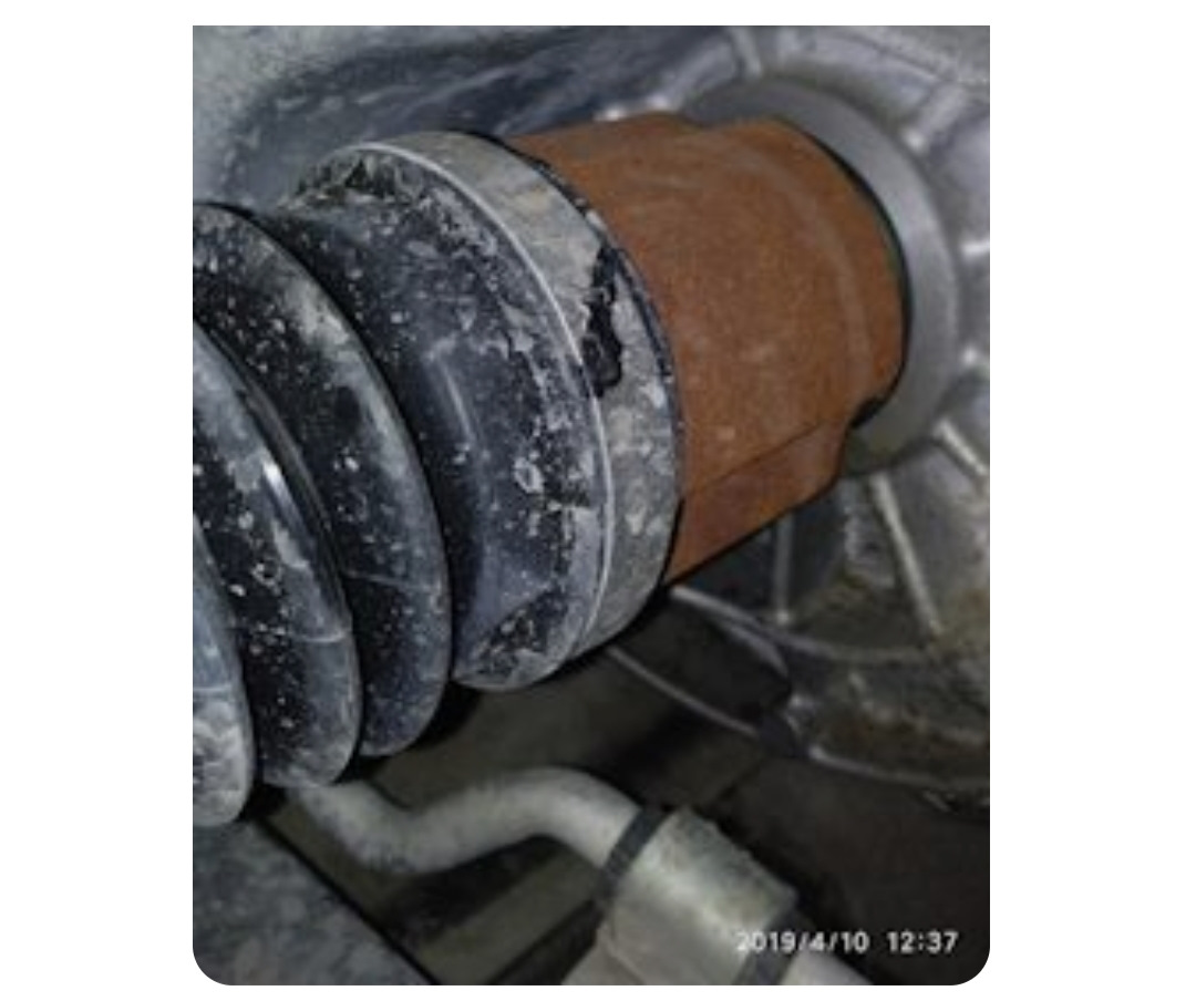

У меня левый шруз пыльник сальник, вошло 2,950 мл.

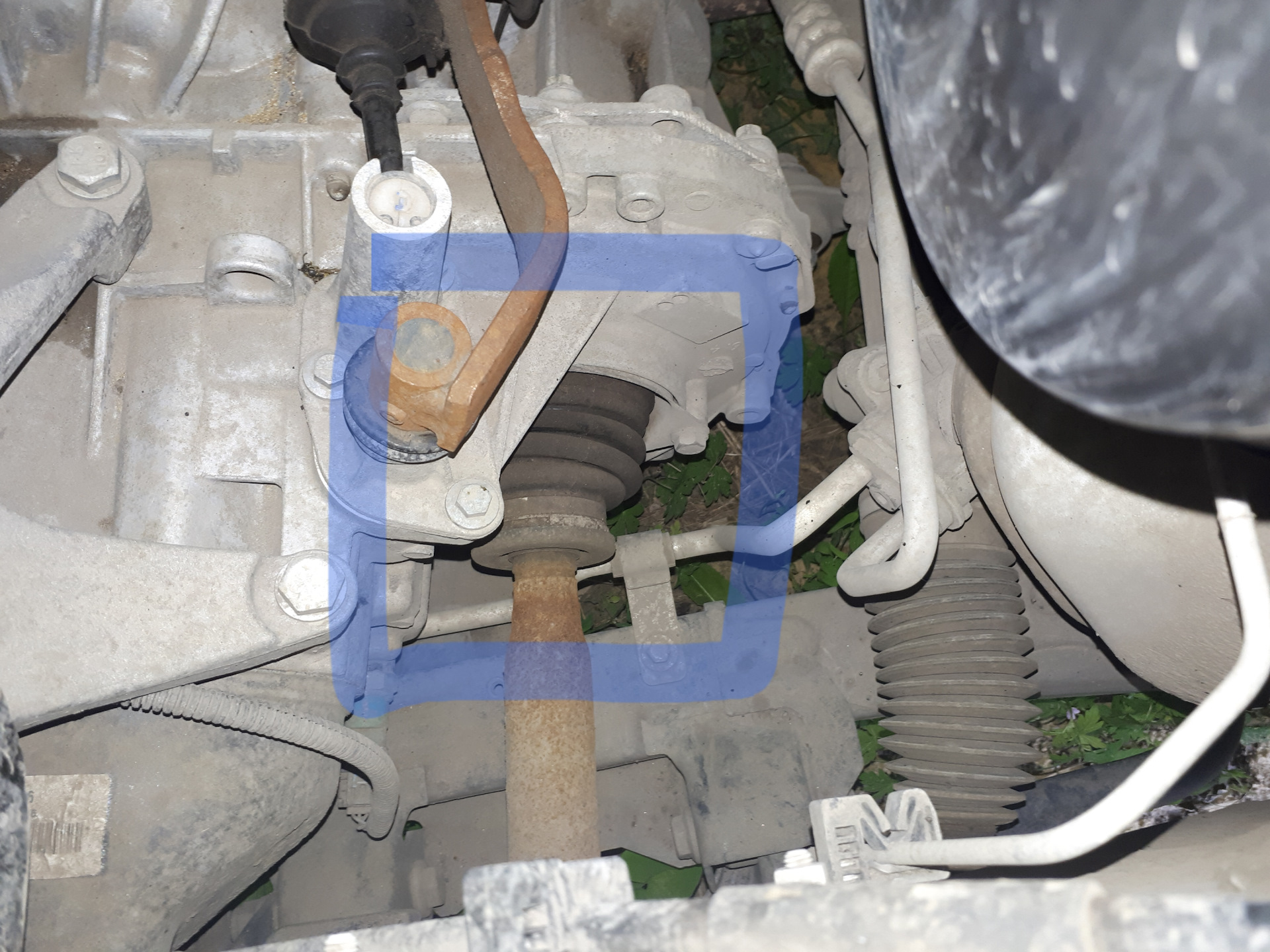

У вас похоже вот такой, незнаю почему но входит 2,5л.
