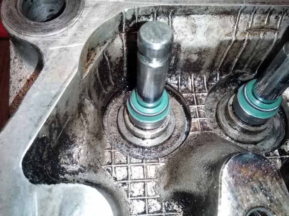

С клапанами можно было и не мучаться, по крайней мере не точить, а просто полирнуть (у меня в блоге указано почему). Для эстетов)
Дальше начал собирать, маслосъемные заказал фирмы Ajusa 12004500.

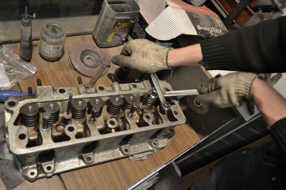

Для рассухаривания/засухаривания использовал смекалку) Бюджетно и работает!

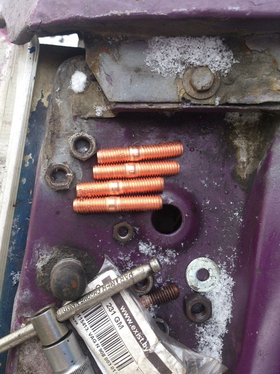

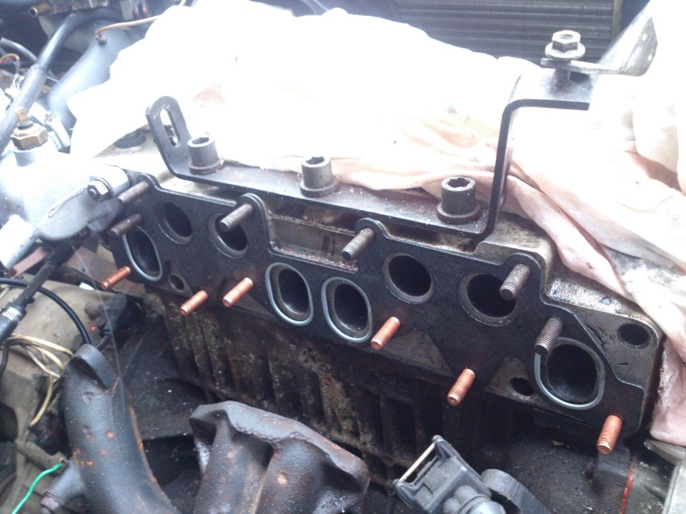

Ну и соответственно собрал навесное в обратной последовательности. Однако обломалась шпилька выпуска — но не волнуйтесь, обломалась удачно, выкрутил пассатижами)
Вот такие они новые
Вот такие они вкрученные
Кстати прокладку впуск/выпуск заказал VAG 047 129 717 A.

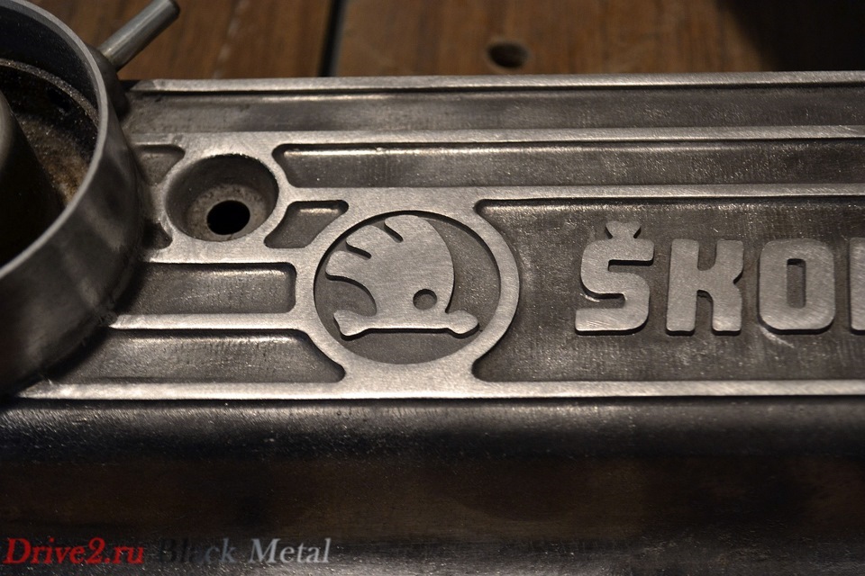

Ну и клапанная крышка отполирована. Планов в целом на нее много, но на сей момент и так сойдет. Для начала надо завести двигатель, а остальное мелочи)

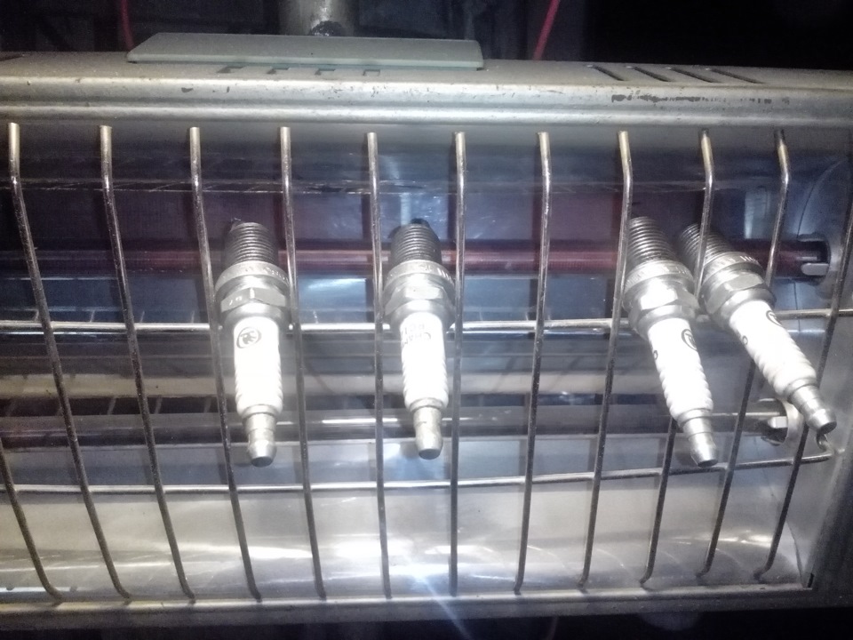

Вкрутил свои новые свечки, залил такую новую ож (напомню, все патрубки поменял, радиаторы тоже, старой ож в системе капли).
Но машина совсем не завелась. Весь аккум высадил, а она даже не схватывала. Второй раз зарядил, стала схватывать одним цилиндром. Третий раз после зарядки аккума стало похоже на то, что она парой-тремя цилиндрами схватывает, но не заводится. Все 3 раза позаливал свои свечи, прокаливал так

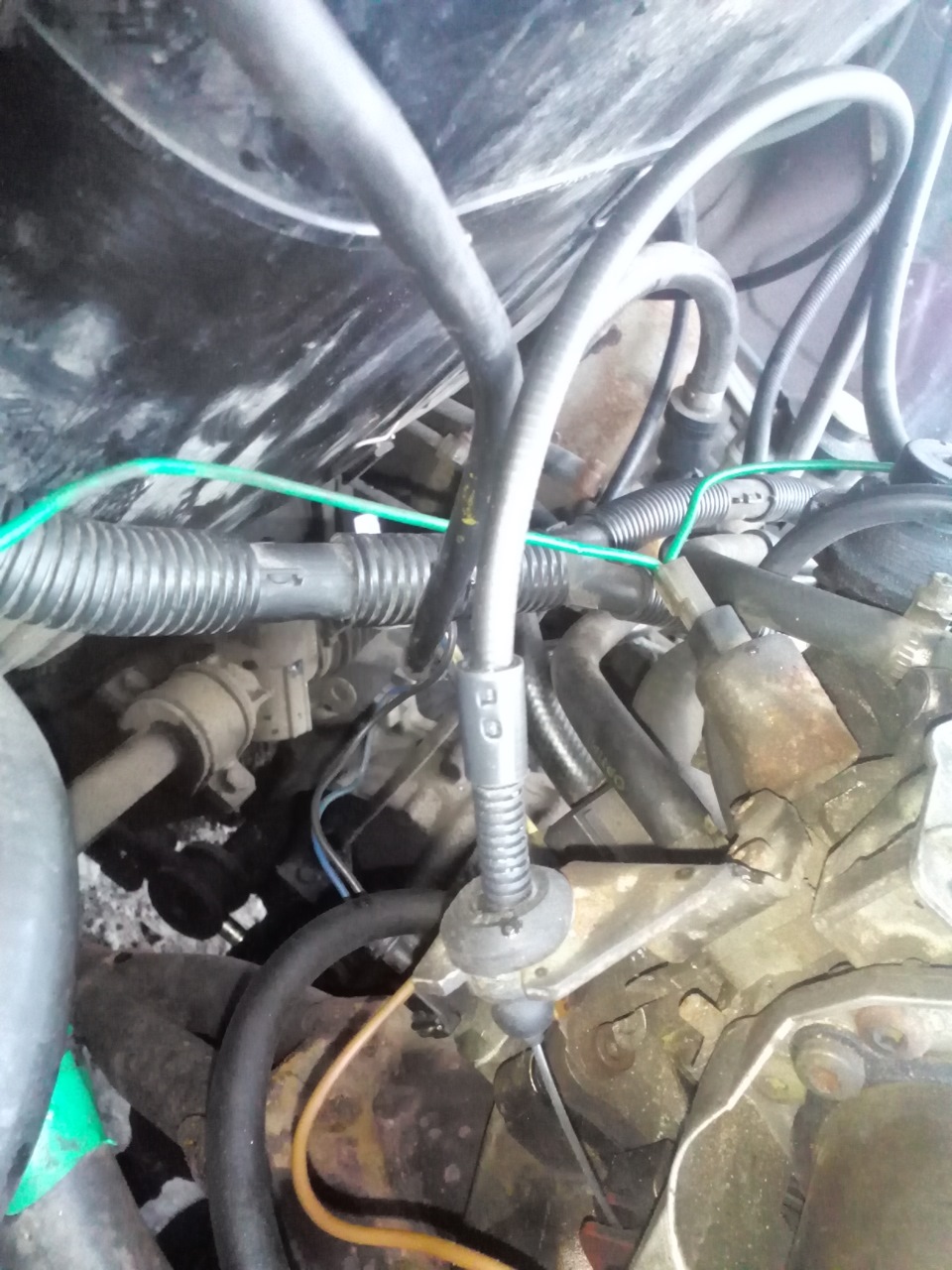

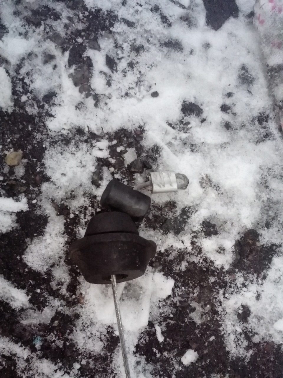

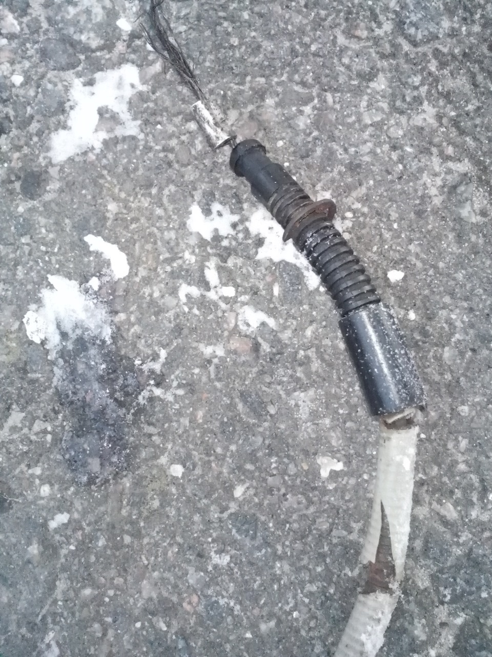

Между делом поменял тросик газа. Тут свои заморочки — для кабюраторного формана уже нет его и никак не заказать на экзисте. Я на свой страх и риск заказал для моноинжекторного формана, пришел тот, что и нужен был)
Такие ошметки старого тросика
А вот и красивый новенький тросик)

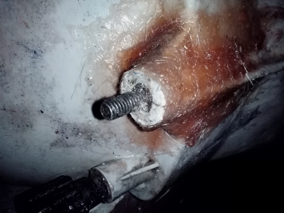

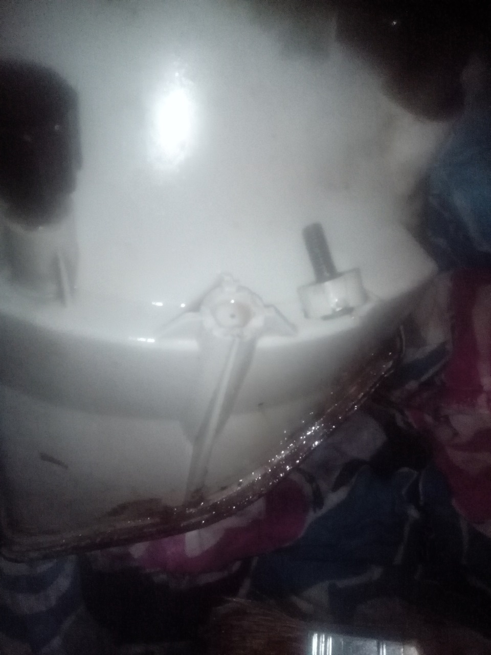

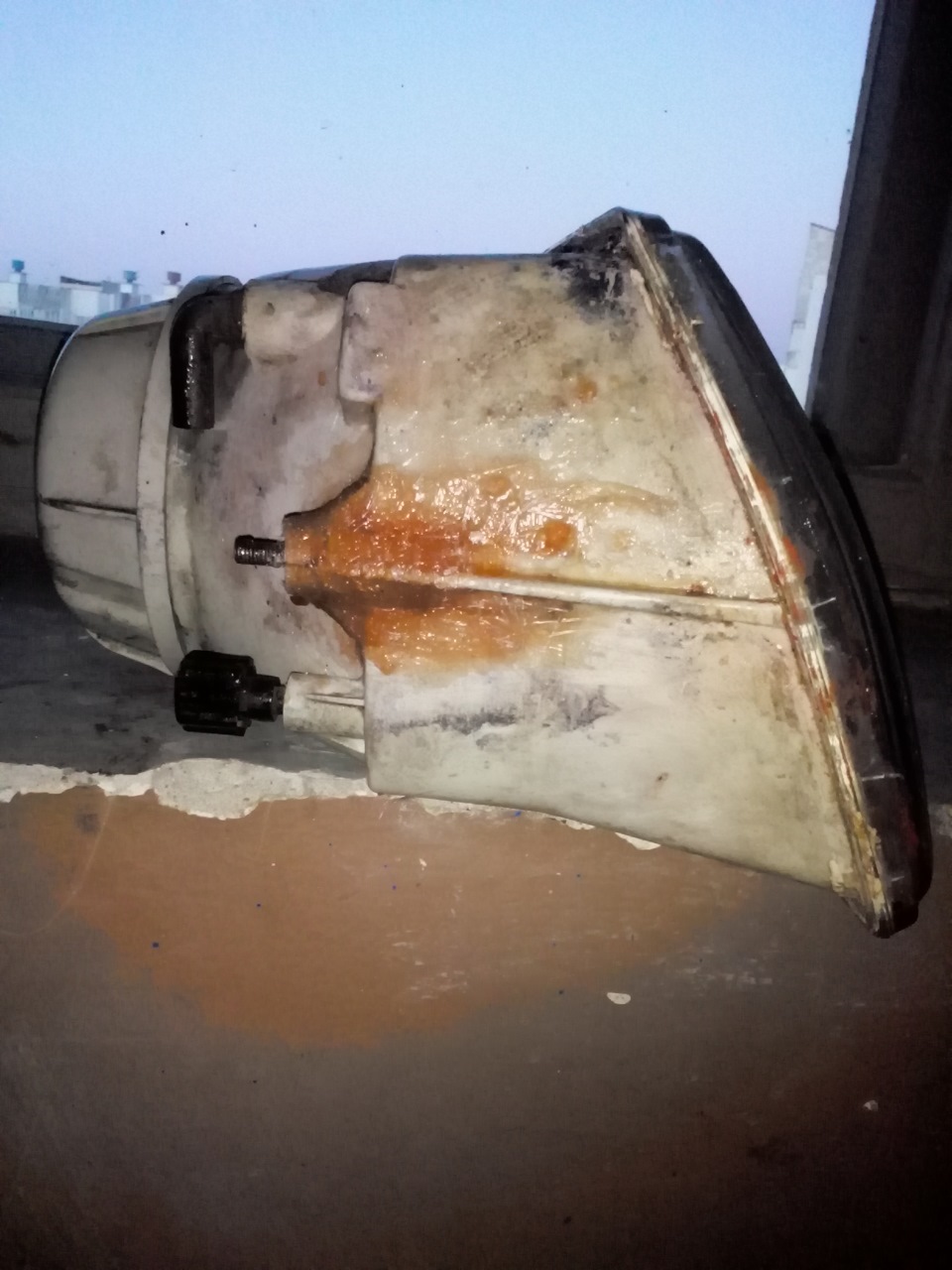

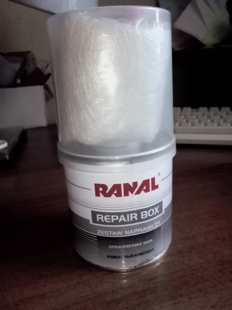

Решил попробовать себя в деле эпоксидоклея)) Ахах, эта ерунда много нервов мне испортила…
Короче была задача сделать бампер и третье крепление фары — отломалась зараза и только ходила ходуном.
Первый раз ничего не получилось, психанул и отклеил. Второй раз добавил раза в 3-4 больше отвердителя, зашкурил 60 наждачкой место клейки и не успел последний слой нанести, как все застыло)) еще день на сушку и готово. Понимаю, колхоз еще тот, почти как перекуп, но пока не те приоритеты и лишь бы светила)

Крепление фары, видимо болезнь формана, у меня так же отломано
пластик уже в конец уставший, ломается на раз
