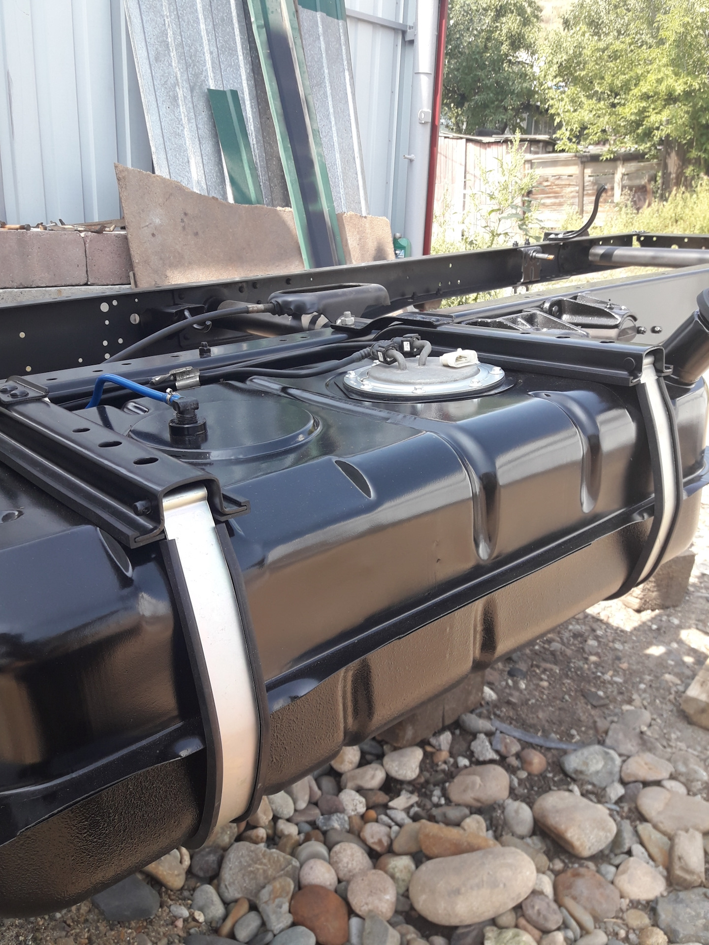

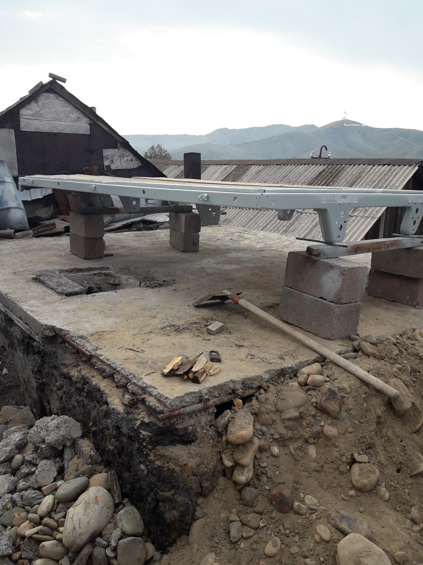

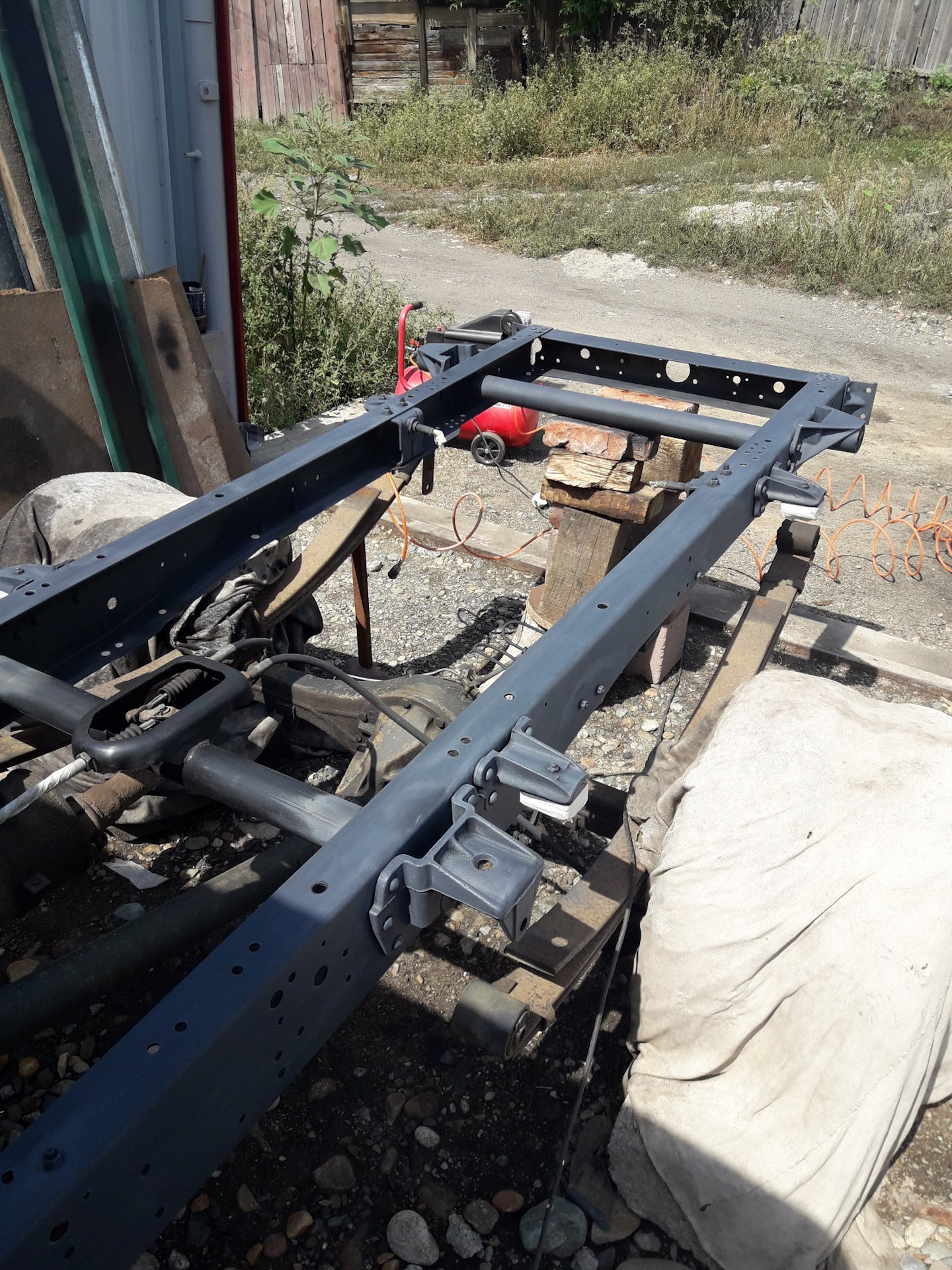

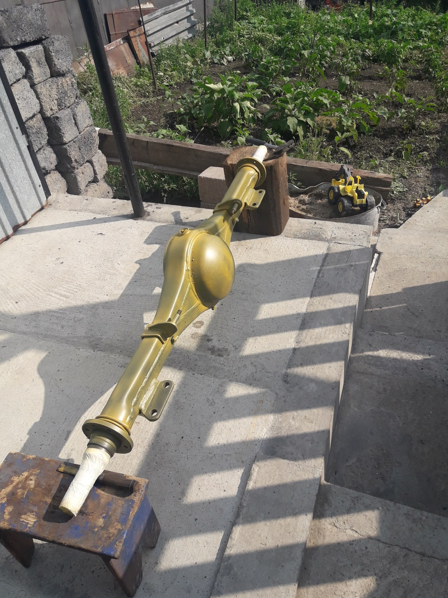

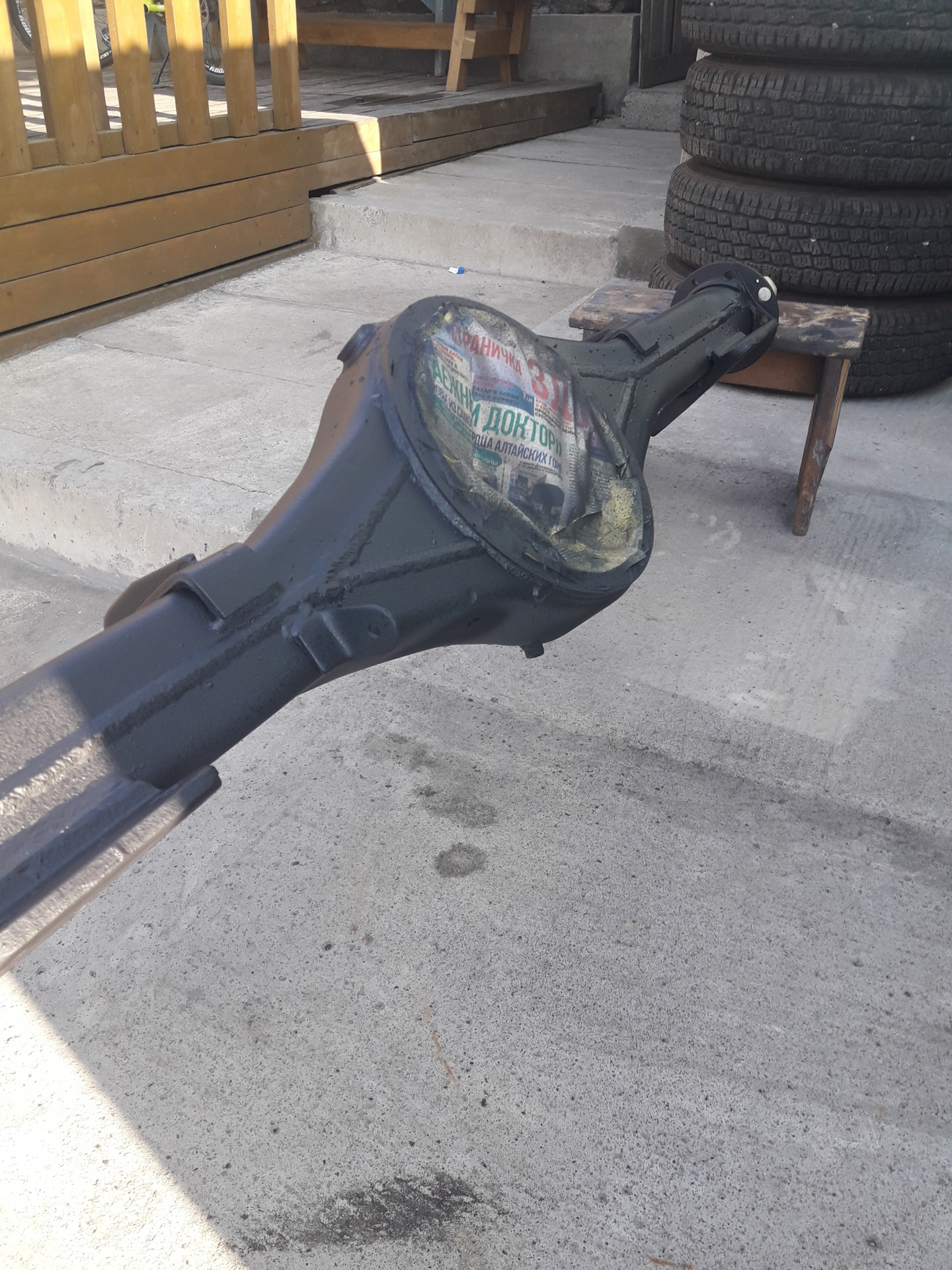

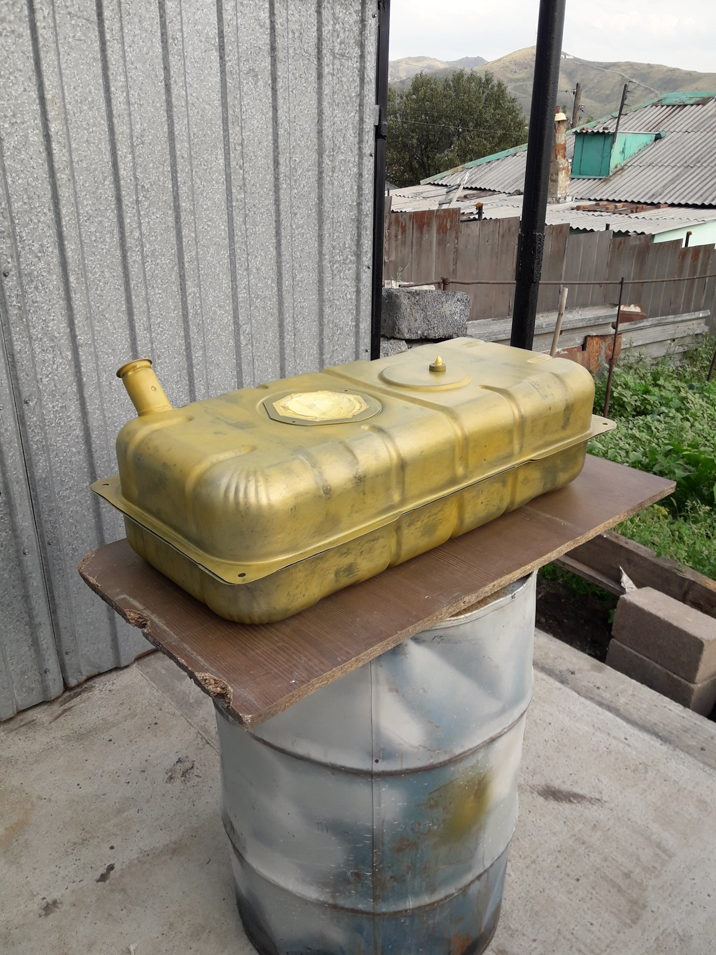

после покраски собираю потихоньку, бак прикрутил новыми стяжными пластинами(старые уставшие)в место картона от которого все гниёт проложил резиновую прокладку от камаза, мост на покраске, редуктор на ремонте выроботка не большая(подшипники, шайбы, фланец замена),

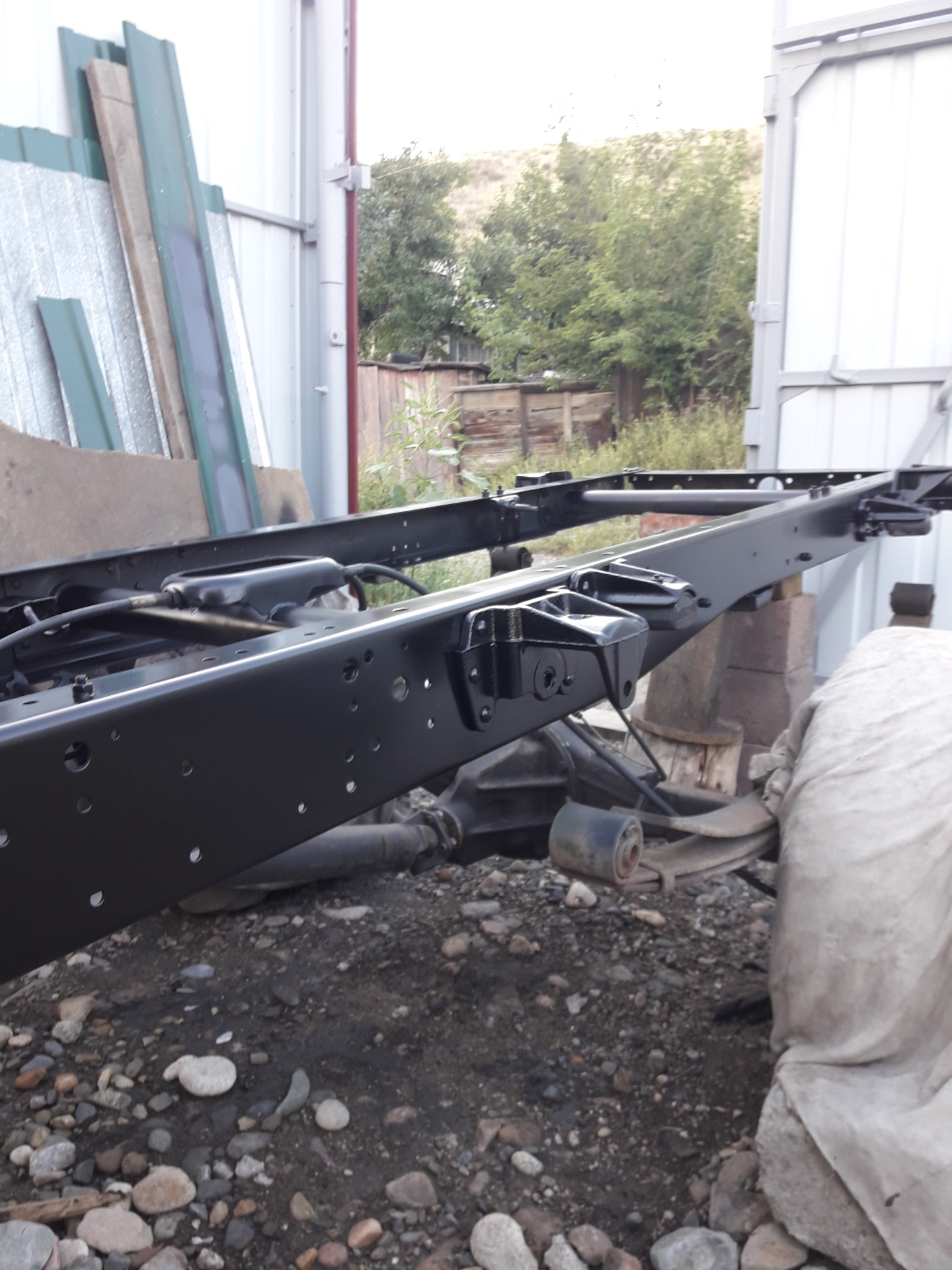

хана всему(колодки, цылиндры торм, трос ручника, ступичные подшипники)всё новое буду ставить+рессоры хочу усилить лист под кинуть а то слабоватые.кузов полность перекрашен, с бортами паипался когда обдирал, в переди покраска кабины

От некста такие же. Я себе брал
А где такие резинки на камазе стоят?хочу на такие же бак повесить но чет все найти не мог
Так на бак и идут на камазе.Есть узкие, а есть широкие.Наши идут узкие 541121-1101115
denismo88
прокладка бака верхния камаз, 2шт один в один хватает
