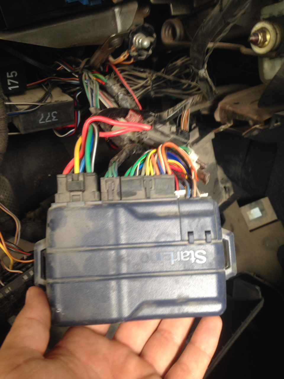

Была проблема с сигналкой, в плане правая сторона поворотников не работала при постановке, снятии с сигнализации.
Почитав драйв, кстати недавно был пост www.drive2.ru/l/538681258968875267/
подсказали проверить предохранители и разём на сигналке
Проверил, но увы все в порядке. Продолжил дальше копать так как уже разобрал часть панели и тут я нашёл ещё 2 преда на этих же проводах, видать при установке не хватило проводов и добавили кусок с предами, но и они оказались целыми . Полез дальше и добрался до толстого жгута с лева под ногами, вот там и крылась моя проблема
Ответвитель или как то так видать окислился и не работал . Почистил все четко заработало.

Я бы вообще рекомендовал бы эти клипсы убрать и сделать просто надёжной скруткой изолированной. Эти клипсы перерезают часть провода, и не герметичны. Ладно например на сигнальных цепях, а там где нагрузка в первую очередь их убрать. Да, они разбираются:)
Пока не собрал панель собираюсь пропоять скрутки, так как у меня по мимо всего зимой автозапуск не работал, а сейчас выяснилось что изолента у установщиков была какая-то херовая короче все провода в клею . Так там где +и -обходчика иммобилайзера, скрутка и она вся в клею.Видать зимой клей замерзал и не проводил ток.
Клей этот не проводит ток.:). Пропаять — лучшее решение, только качественно. Хотя достаточно просто хорошей скрутки и качественной изоляции.
