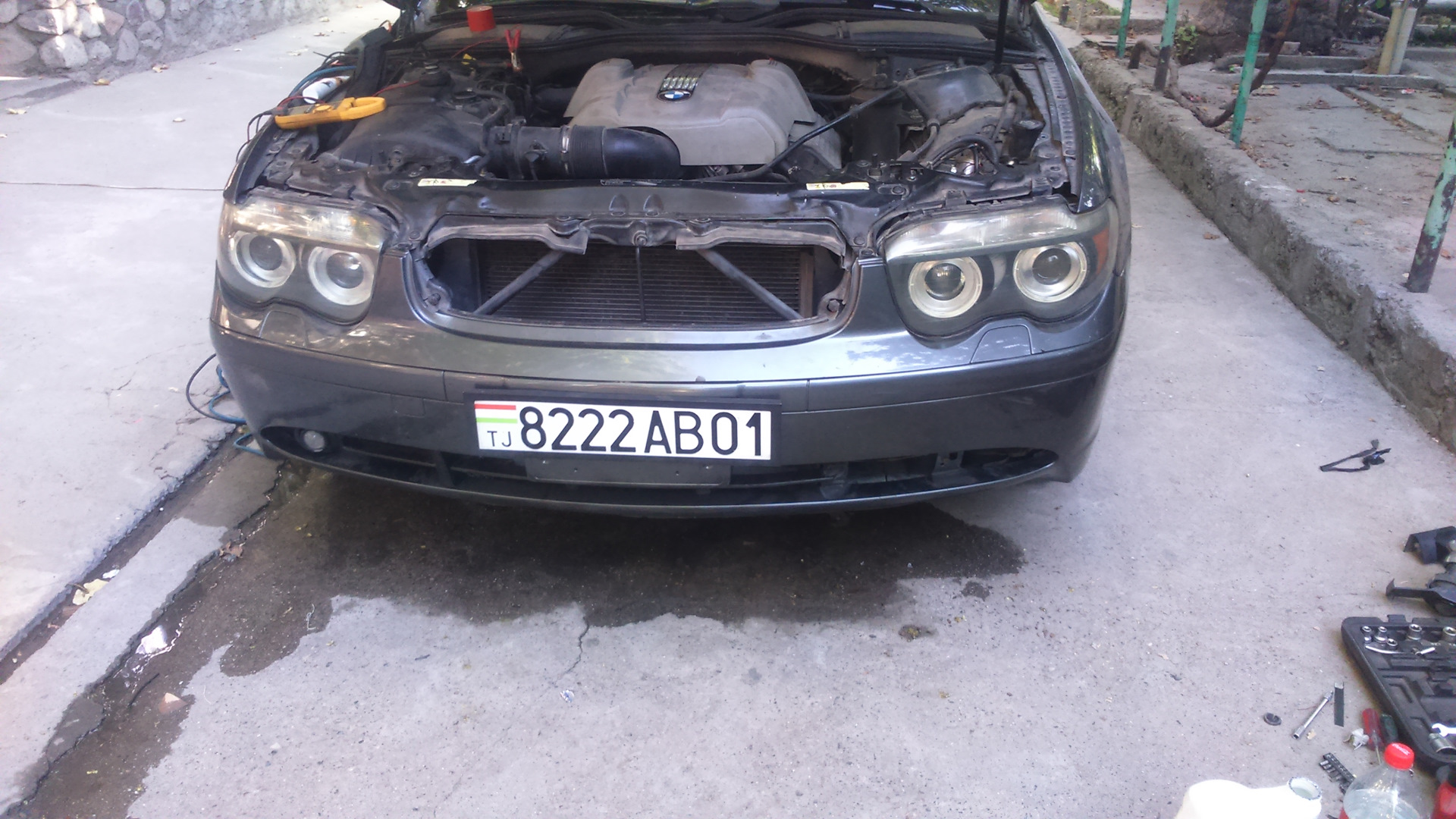

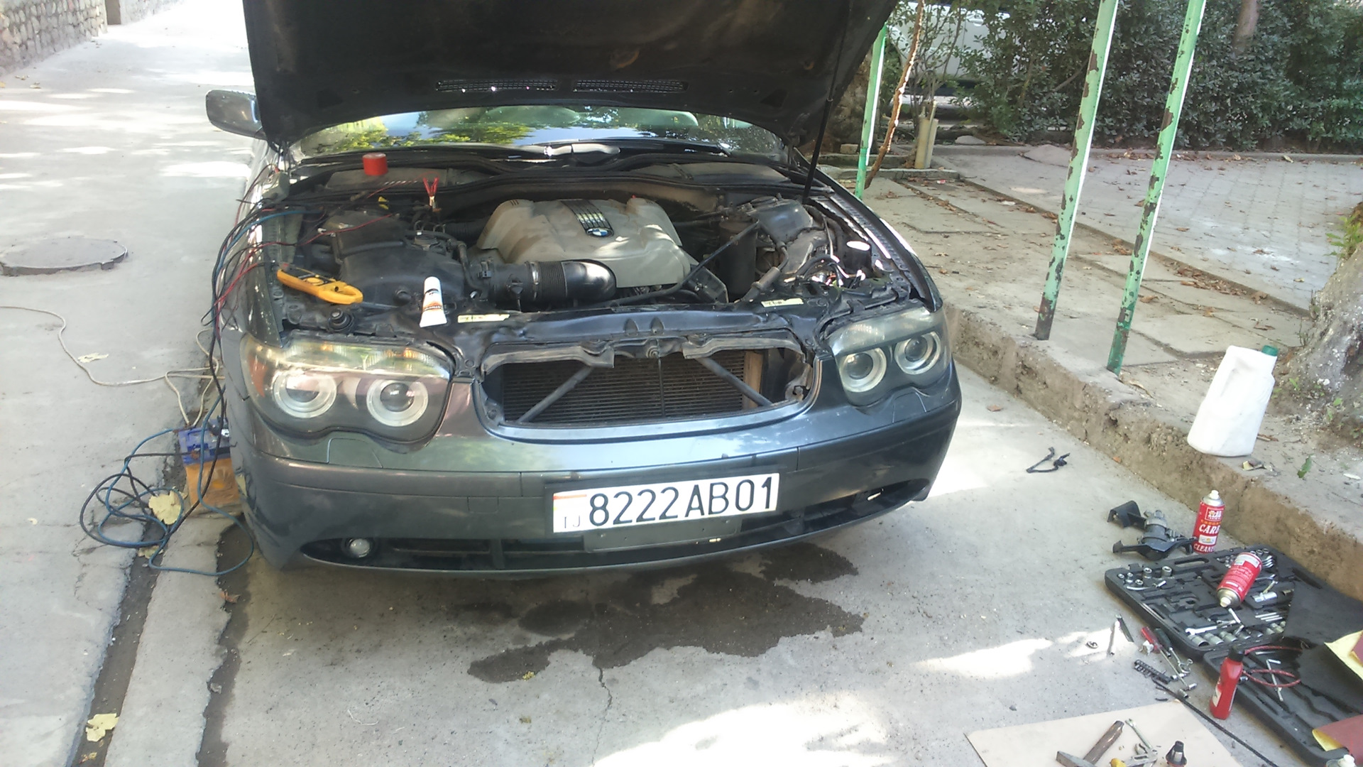

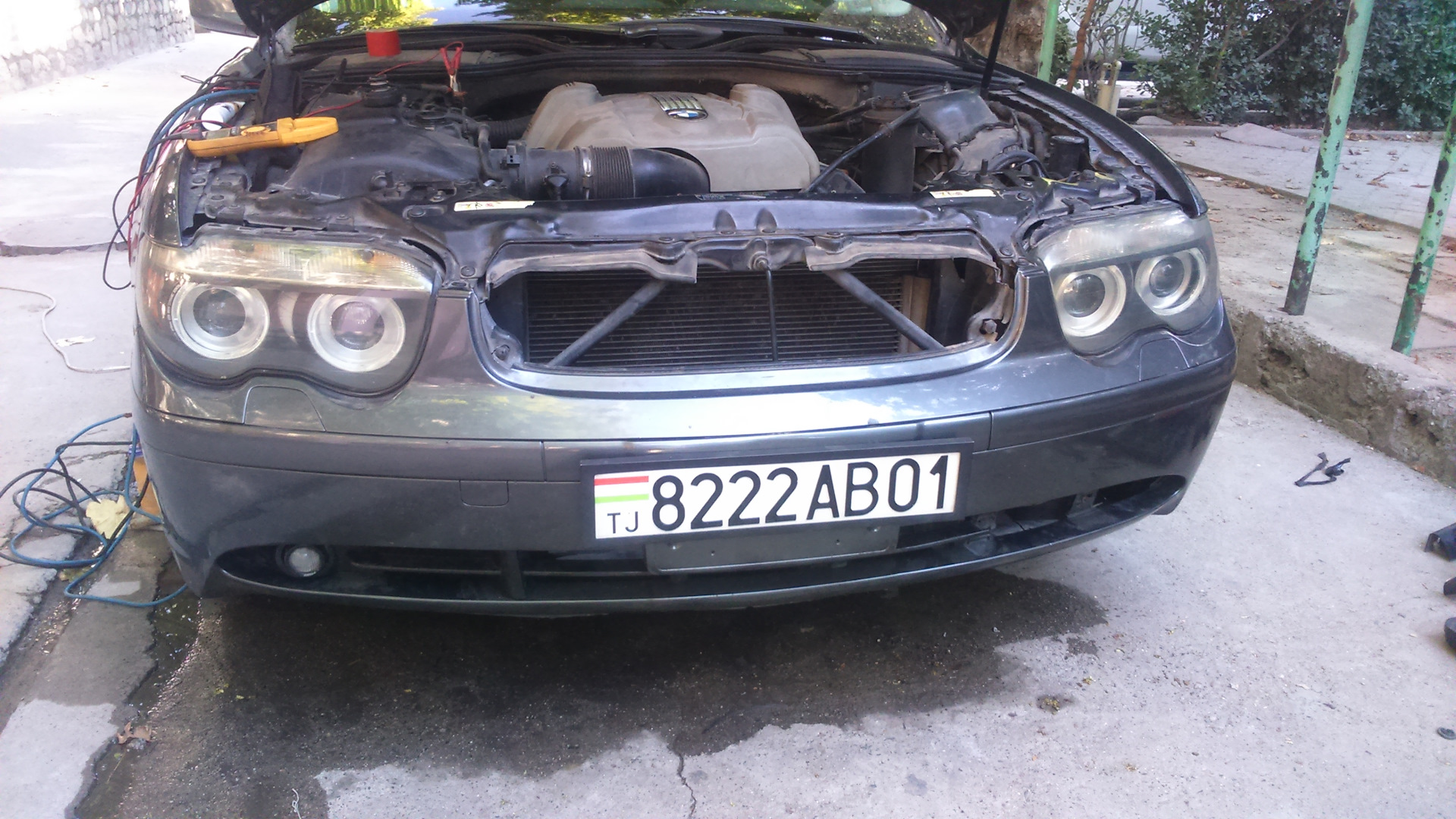

Сегодня с утреца приперся на маршрутке на работу и кинулся ставить радиатор.
Сначала снял пластиковые упорные кронштейны кассеты радиаторов. Как и предполагалось, резиновых упоров нет, металлические несущие кронштейнов деформированы. Молоток решил проблему геометрии. Кусок шланга заменил упорные резинки. Кассету собрал, шланги накинул.

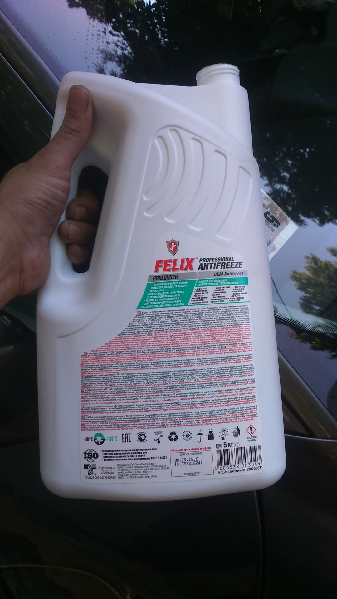

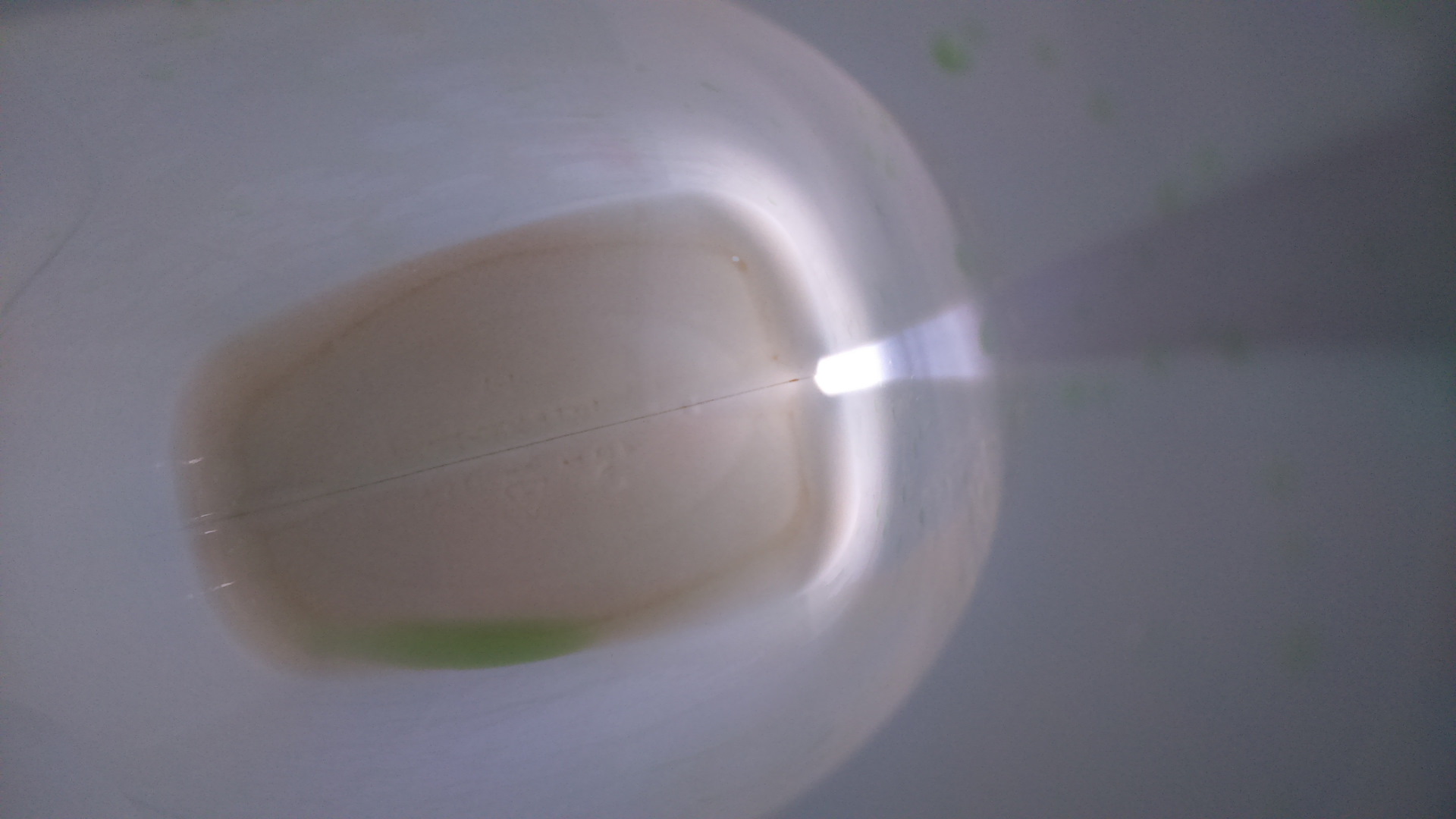

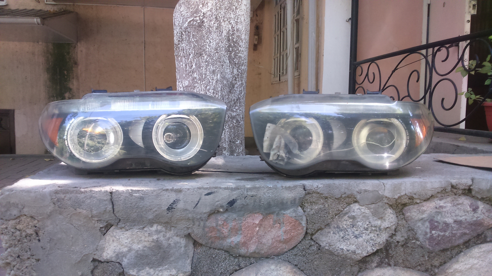

Пока пацан бегал в магаз за парой хомутов и антифризом, скинул бампер и фары. На дне кагистры с антифризом обнаружил желтый осадок.

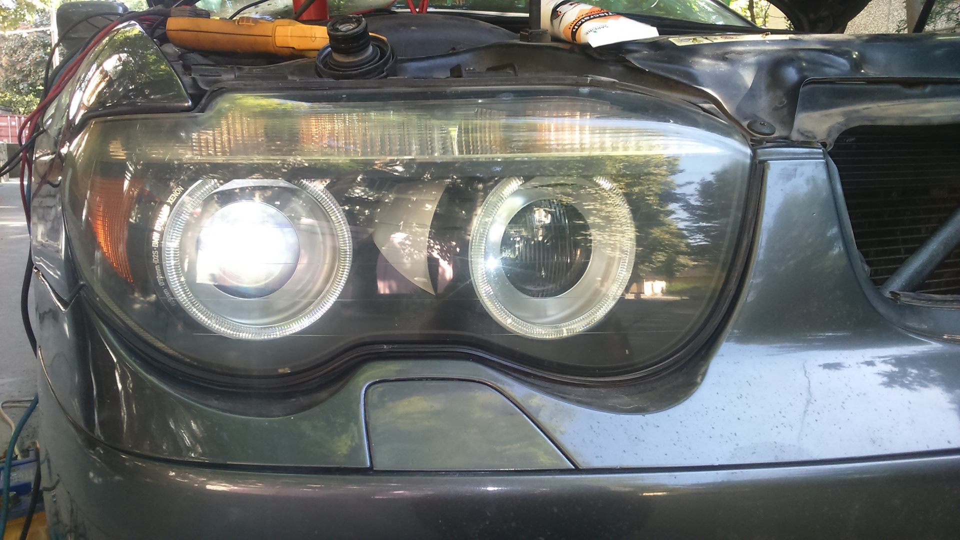

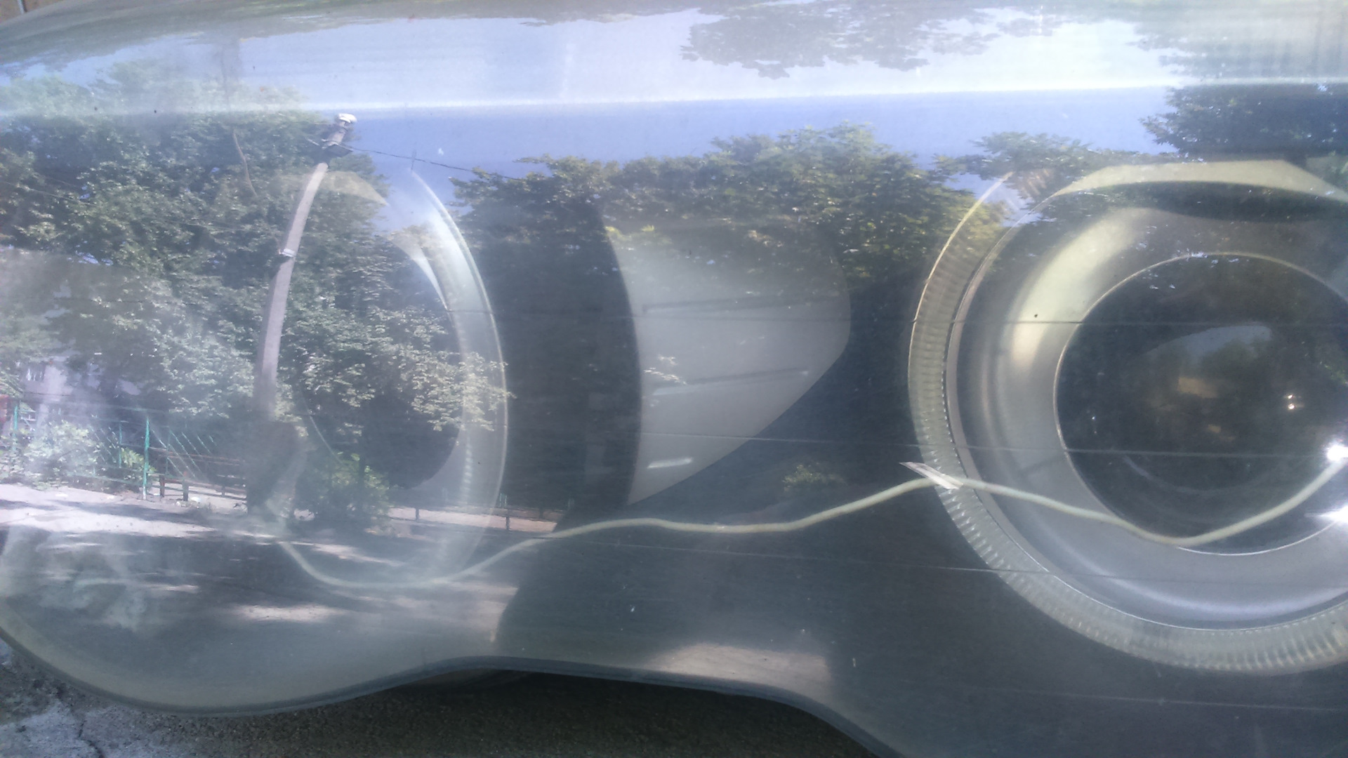

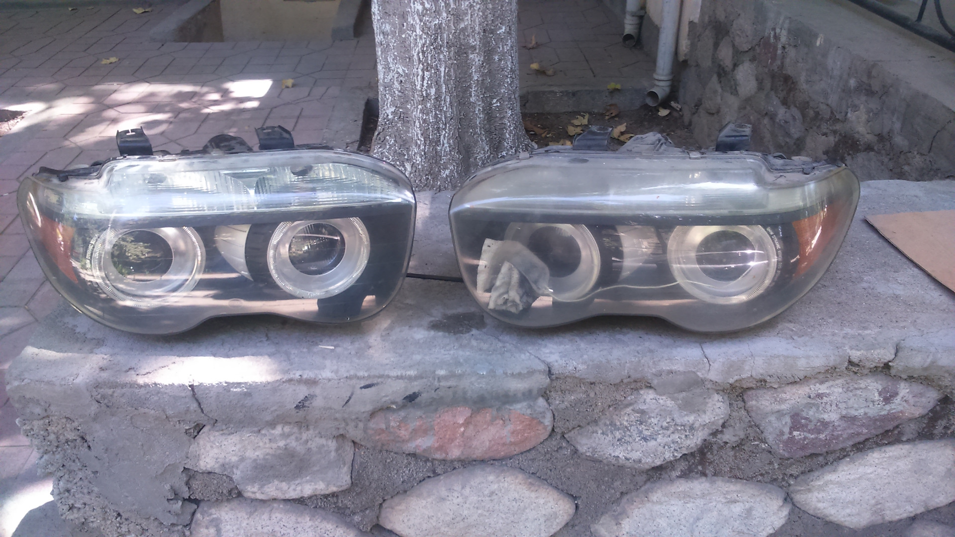

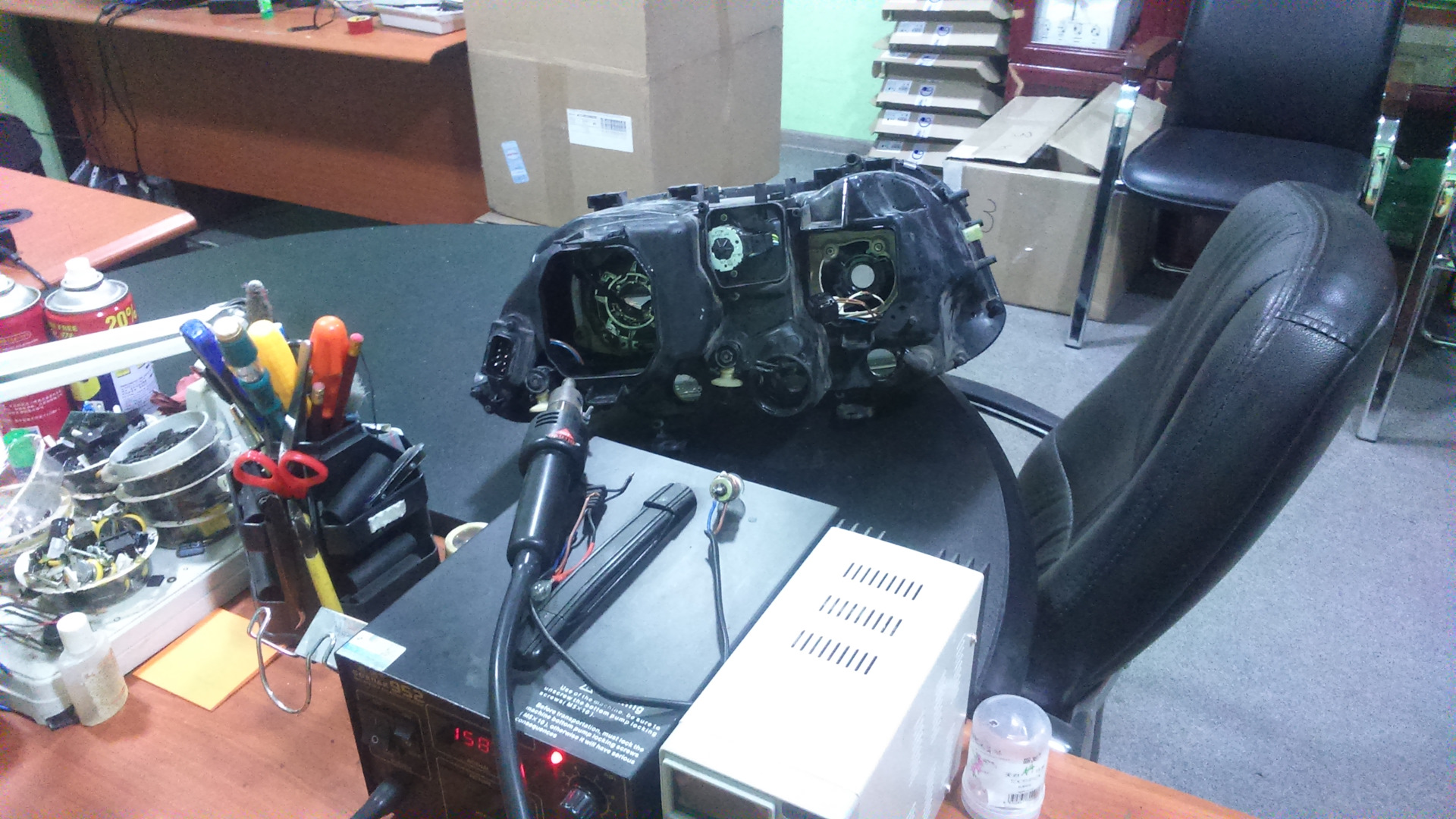

В одной фаре отломилось ухо со стороны регулировки по горизонтали, во второй шарик регуля по вертикали. Первую заклеил в режиме проктолога, во вторую добавил пружину для прижима рамы с оптикой к отломку шарика, чтобы не прыгала. Фотки не делал.

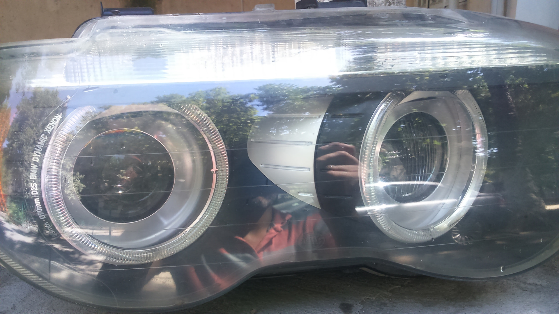

Сначала хотел располовинить фары для чистки, разрезав по периметру переднее стекло. Потом прикинул и понял, что ничего не успею.
Потом решил засунуть магнит, обмотанный тряпочкой и привязанной леской, но не смог найти достаточно широкую щель для моего магнита.
Пришлось запихнуть тряпку на поводке, залить горячей водой с моющим средством и станцевать ча-ча-ча с маракасами.

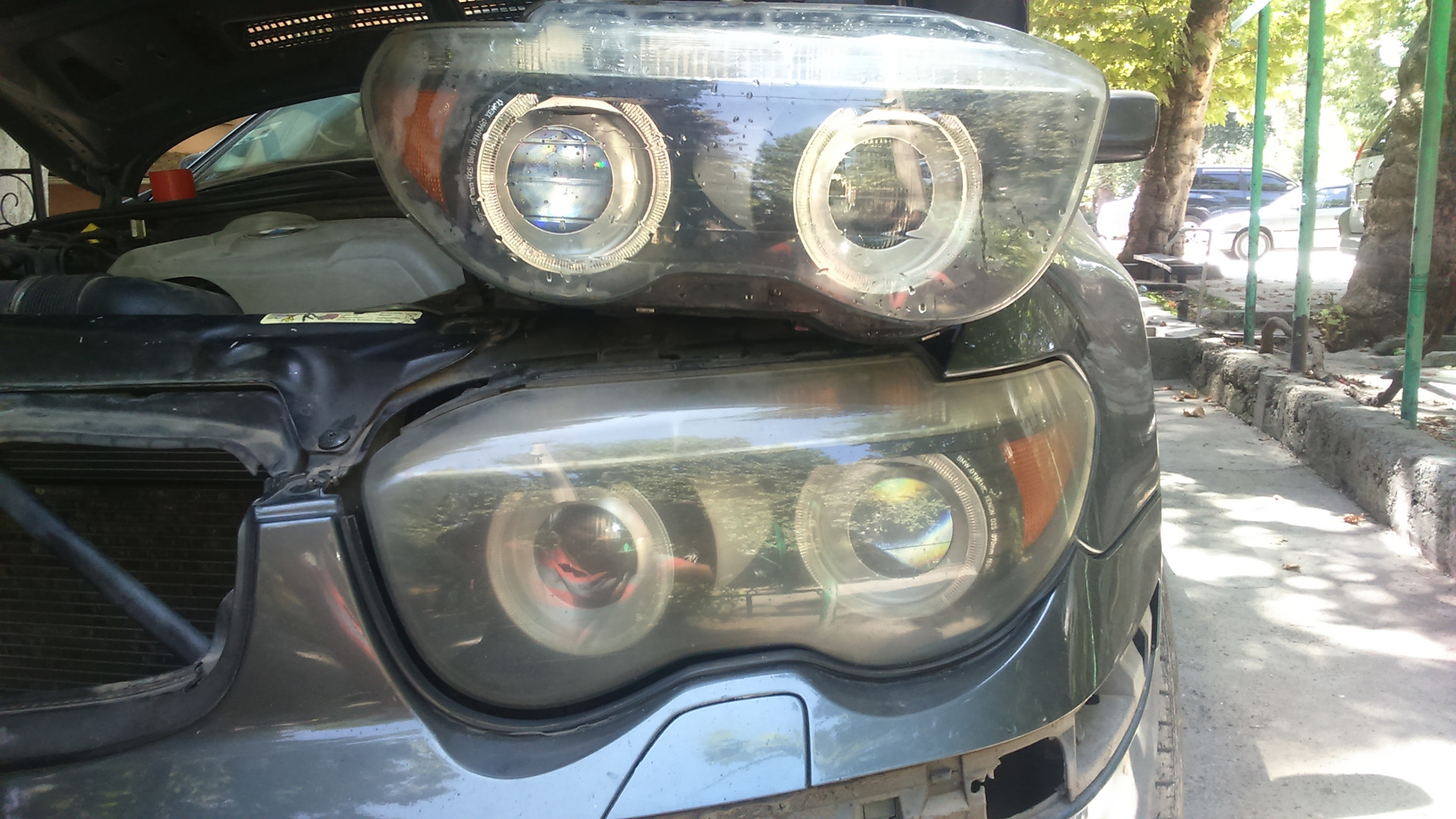

Результат охренительный. Фары прозрели.
Протер нежно фланелью отражатели ксеноновых модулей через отверстия для ламп. На тряпке остался нагар, отражатели от протирки не пострадали.
Все просушил и продул компрессором. Воткнул на место.

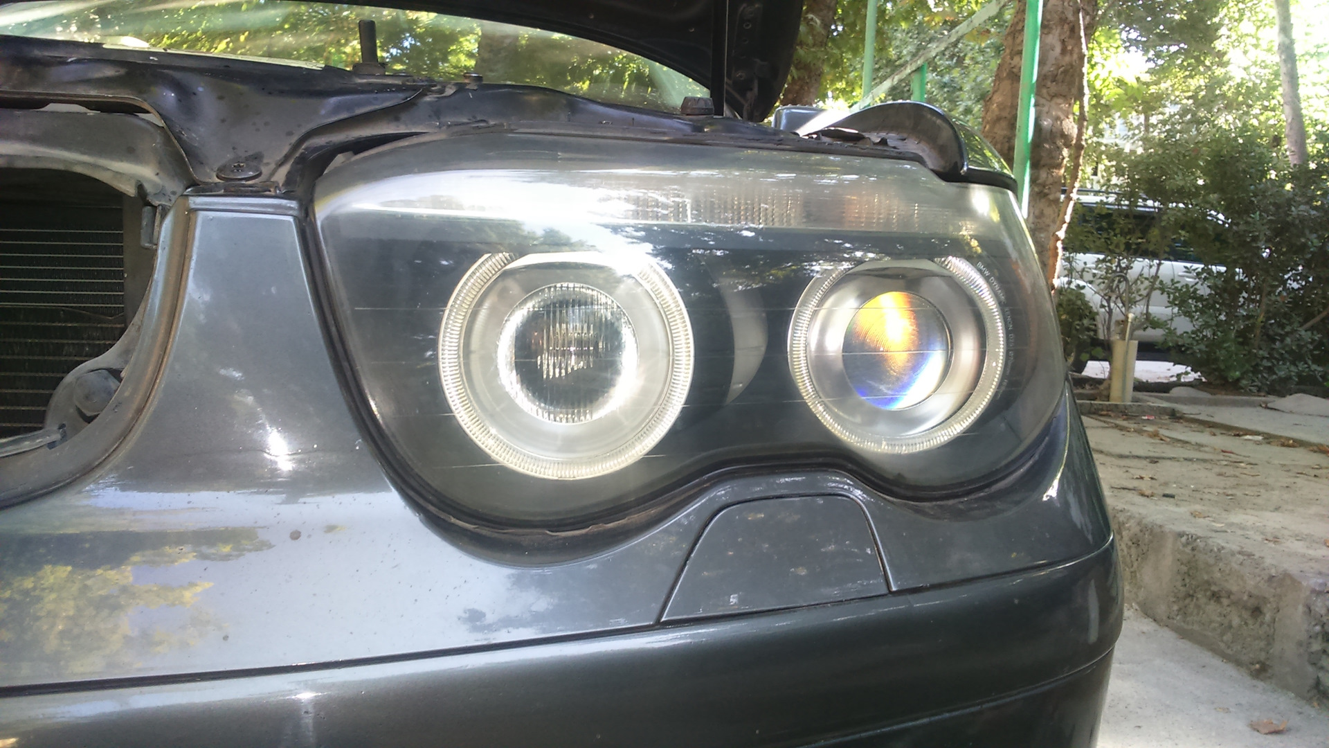

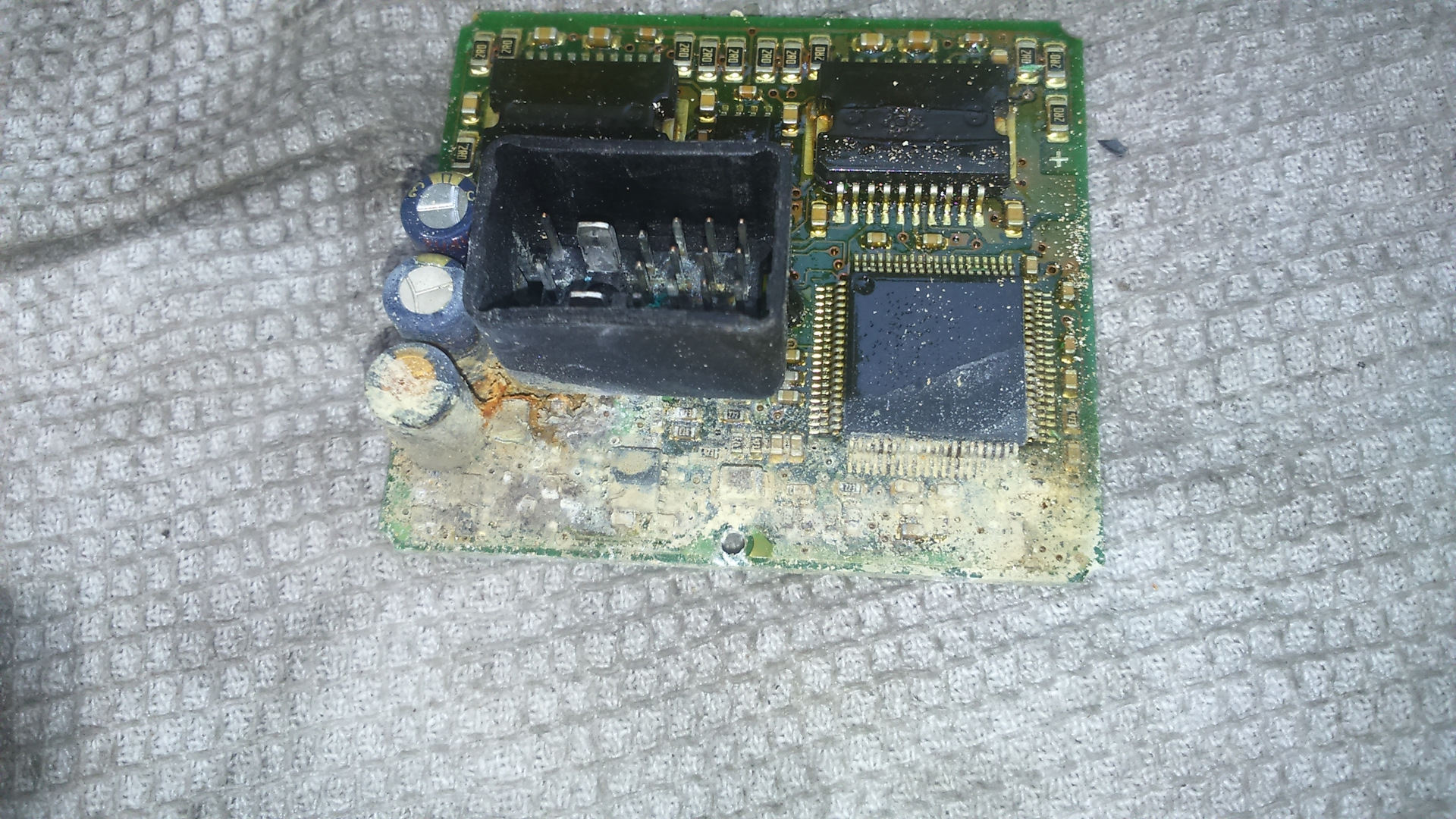

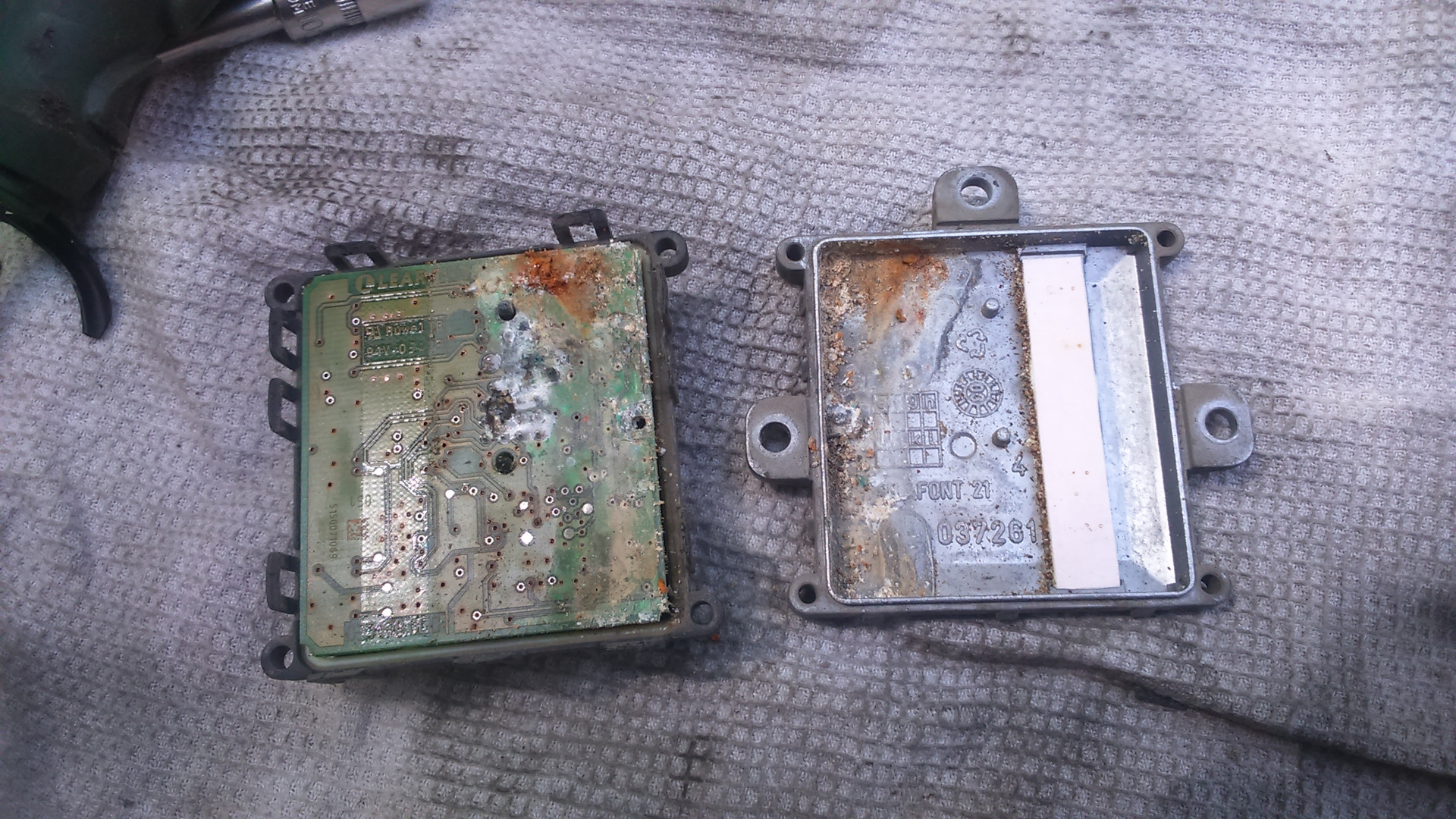

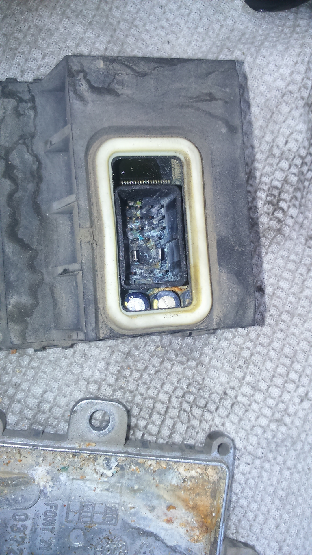

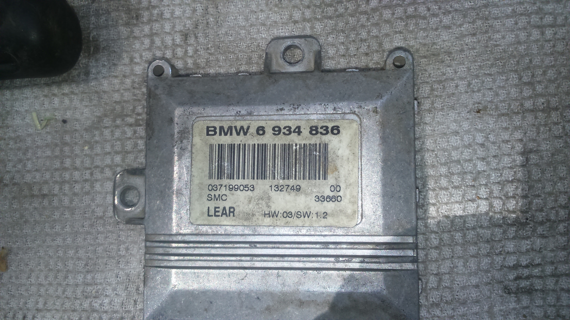

На одной фаре не работал ближний. Блок розжига штатный мёртв. Буду колхозить нештатный.

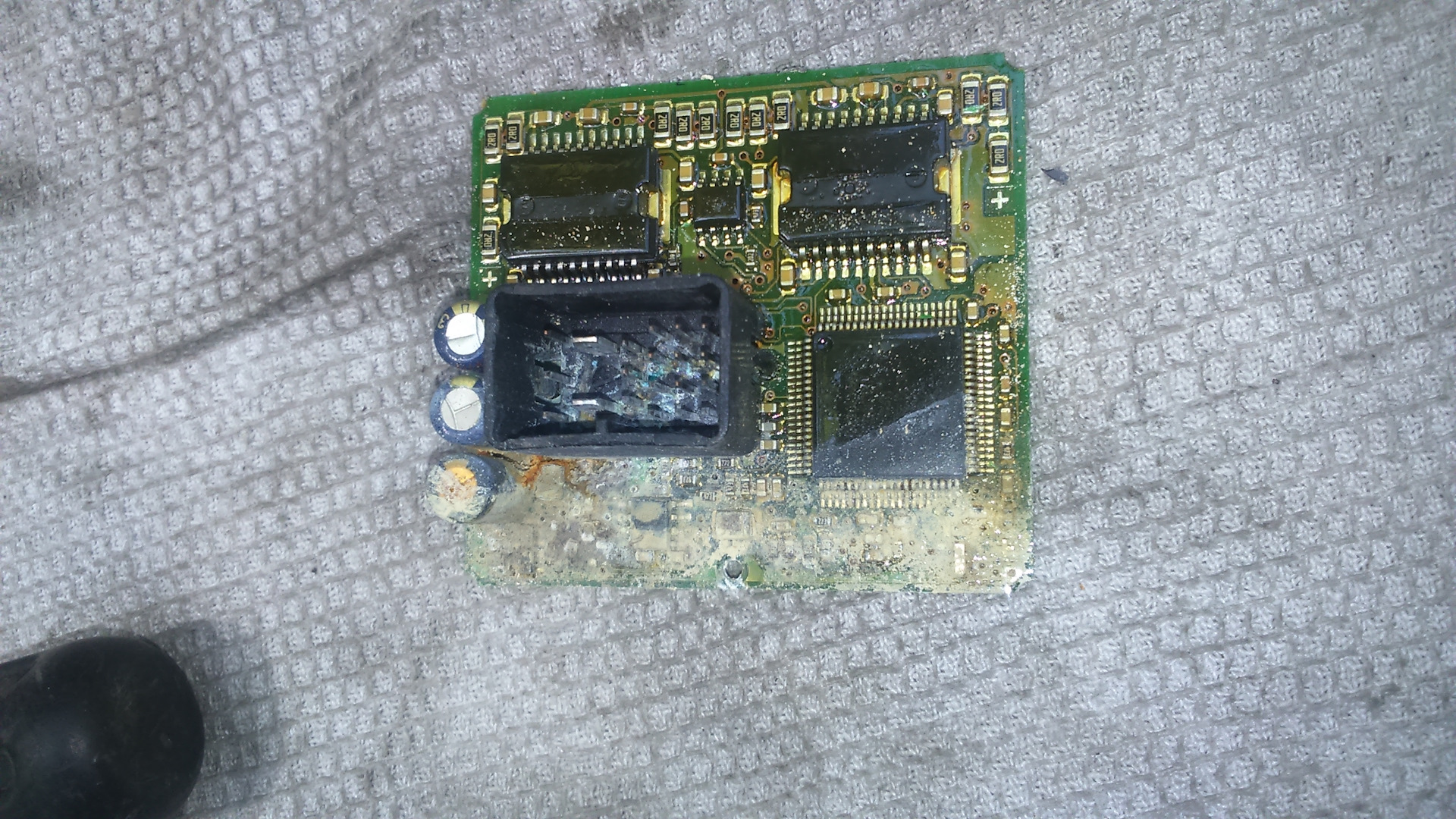

На другой фаре блок AHL с сушеными лягушками внутри. Мёртвое осушенное болото. Будем искать.

Может в курсе, если фары рестайлинговые и перестал работать ближний в одной, куда лезть?) Проблема точно не в лампочке…
Электронное устройство предвключения ксеноновой фары
Электронные устройства предвключения ксеноновых фар состоят из
•ЭБУ ксеноновых фар
и
•инициатора газоразряда ксеноновых фар. Инициатор газоразряда создает высокое напряжение, которое зажигает в лампе электрическую дугу.
Электронные устройства предвключения ксеноновых фар имеют функцию самодиагностики:
Диагностика при неисправной ксеноновой фаре:В режиме диагностики блок контроля исправности ламп подает вспомогательное напряжение на ЭБУ ксеноновых фар. ЭБУ ксеноновых фар отвечает телеграфным кодом. Этот сигнал идет по проводу подачи напряжения к блоку контроля исправности ламп. Блок контроля исправности ламп передает сообщение об неисправности по шине K-CAN SYSTEM непосредственно на диагностический компьютер.
Диагностика при неисправном электронном устройстве предвключения:В случае неисправности электронного устройства предвключения ксеноновых фар в режиме диагностики блок контроля исправности ламп не получает никаких сигналов.
Таким образом он распознает, что неисправно собственно электронное устройство предвключения.

В л.с. поподробнее как фары изнутри и чем чистил, пока новые не взял, может эти отмою.
Есть конторка в Минске, за 300$ обещают идеал фары с дороботкой света
В Минске или в Фаниполе? Знаю только про последних, что восстанавливают бмв фары даже после дтп.
Ага, гуруавто
Bmw-Fantom
смело к гуру, нормально делают.
Bmw-Fantom
Сам хочу промутить что нибудь с ними. Полировать пробовал, стало лучше, но все равно не то
Я свои сам полировал снаружи эффекта не дало, изнутри надо муть убирать.
