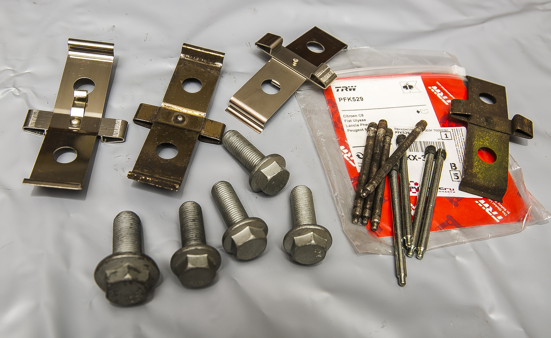

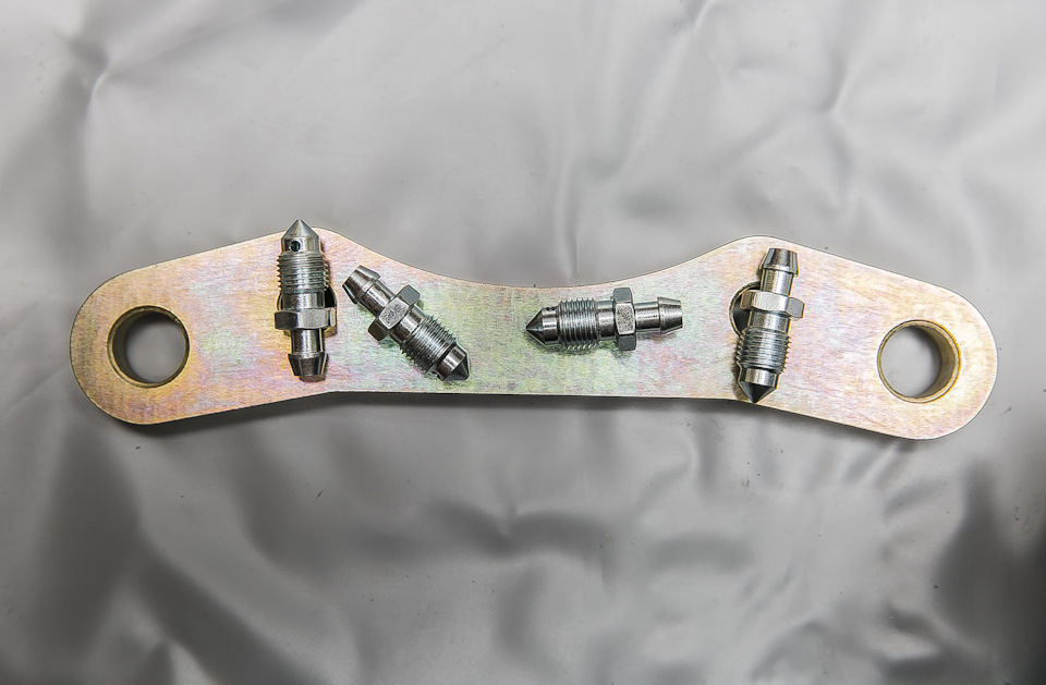

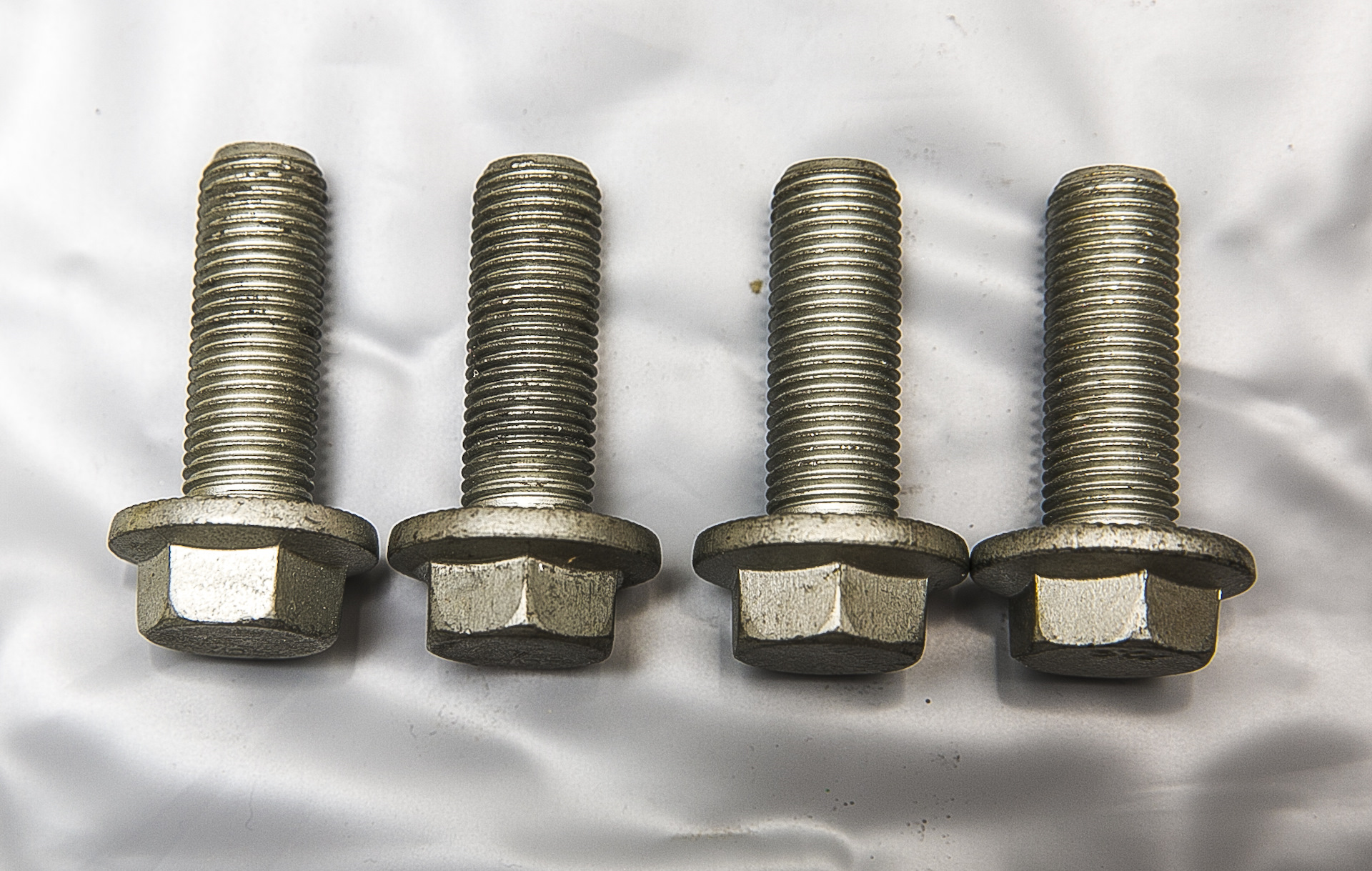

Всем привет ! Как недавно я добавлял запись в свой бортжурнал про вакуумный усилитель тормозов VOLVO S 60, тут конечно задумываешься также о качестве торможения, и следом хочеш не хочеш приходится думать об изменениях в этой системе . Эта проблема не нова на наших машинах, и переделки требуют время и финансовых затрат .В этом случаи я решил поменять переднюю систему, на всем известные суппорта от Brembo Aifa Romeo 166. Конечный результат всем известен в других записях у других участников или точнее владельцев автомобилей Saab 9000. Столкнувшись с этим решением и сделать эти изменения в тормозной системе, пришлось покупать суппорта в Польше, потому что у нас их на территории России не купить .Суппорта в конечном результате приехали, и как обычно в одном из них была сорвана резьба и пришлось перерезать на больший диаметр м 16 шаг резьбы 1,5 болт под артикулом SAMPA/FRENOTRUCK 020057 , изначально там резьба м 14 шаг резьбы 1,5. Также одна пружина для фиксации колодок оказалась негодна трещина.Пришлось долго поискать, в аналогах по этим суппортам по этой машине в каталоге заложены другие пружины а также штири толще, вообщем не подходят .После долгих поисков я нашел нужные пружины под артикулом PFK 529 LUCAS/TRW а также штыри правда они немного длиннее но это уже не важно. Пришлось также приобрести адаптеры или переходники для суппортов у max-812.так же были куплены болты SAMPA/FRENOTRUCK 020147, и штуцера WP 0039 .

Переходные пластины были в комплекте или сами делали?
Нет сам неделал покупал Макса
