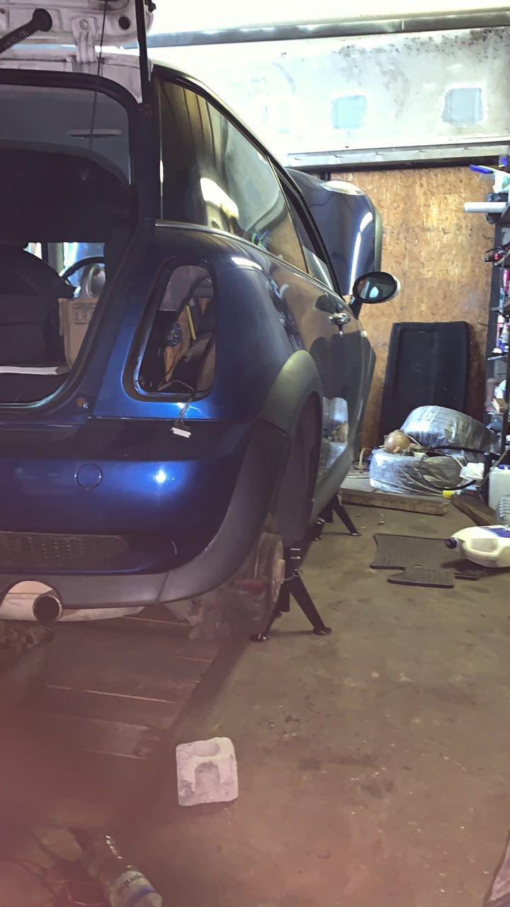

Итак, сначала нужен был инструментик. Купил 2 стойки, поставил с помощью домкрата, Саши и волшебных слов за полчаса. Потом докупил еще 2, но накануне посмотрел хороший видосик, и полностью поставил всю машину на стойки сам с помощью домкрата за 5 минут.
Весной в моём гараже поселился ударный гайковёрт Bosch, набор для прохода резьбы (начальный такой, простой. давно без него грустно было), дремель Ryobi, набор рожков-трещеток от Force, новенький паяльник на удобной подставке и ещё куча всяких крайне полезных мелочей.
Я считал, что я почти ко всему готов. Давно я так не ошибался. Ну да ладно, сначала разбор.
Полное снятие морды, радиаторов, рамки, вентилятора, патрубков — всего, что попадалось под руку. При обратной сборке помою-почищу. :) Снятие навесного, изготовление приблуды для снятия ремня навесного оборудования, переделывание приблуды, потому что на заводах работают чудесные люди, которые смутно представляют себе с какой стороны у съемника рабочая поверхность.
Далее — снятие-разборка компрессора наддува, разобрать-почистить, заказать шестерни, но про компрессор надо прям отдельный пост запилить, потому как было несколько вариантов, много сомнений и стремительно худеющий кошелек.
Ещё надо было снять воющий насоса Эгур. Снял, перебрал. как бы теперь прикрутить обратно. К слову, про прикрутить: стартер я тоже успешно снял, почистил, отдефектовал. Мысленно погладил себя по голове (в гараже вообще себя руками лучше не трогать), а потом… Забыл, как ставить его на место. Точнее как — забыл, где рядом с ним проходит довольно толстая масса. Вроде как по TIS она точно не к стартеру — но пробный запуск покажет.
Дефектовка компрессор кондиционера показала: отгнил управляющий провод. Можно было починить, но компрессор кондиционера я уже купил б/у, так что заменим.
